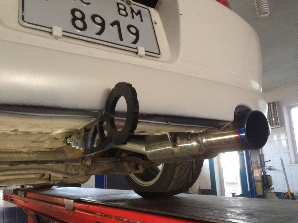

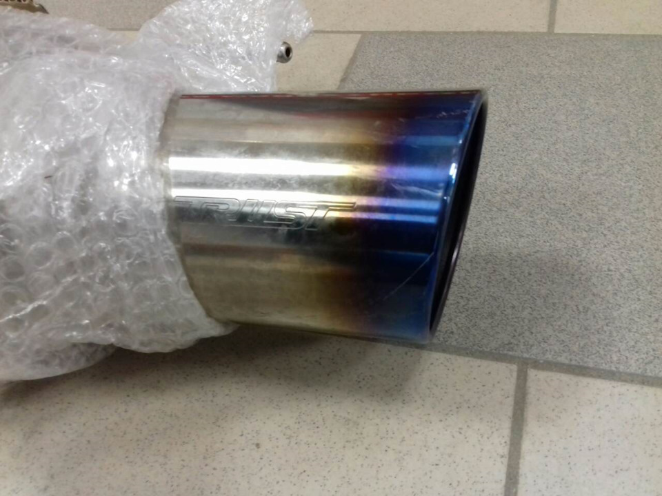

Нарыл в инете и заказал по ОООчень хорошей цене банку Greddy/Trust beatmax ti в состоянии "легкое б/у".
была в комплекте флейта. но она делала 40мм из 60мм, что очень даже чувствовалось. и было сильно тихо.
Сняли. теперь звук — агонь-агнище. Чуть позже запишу видосики.

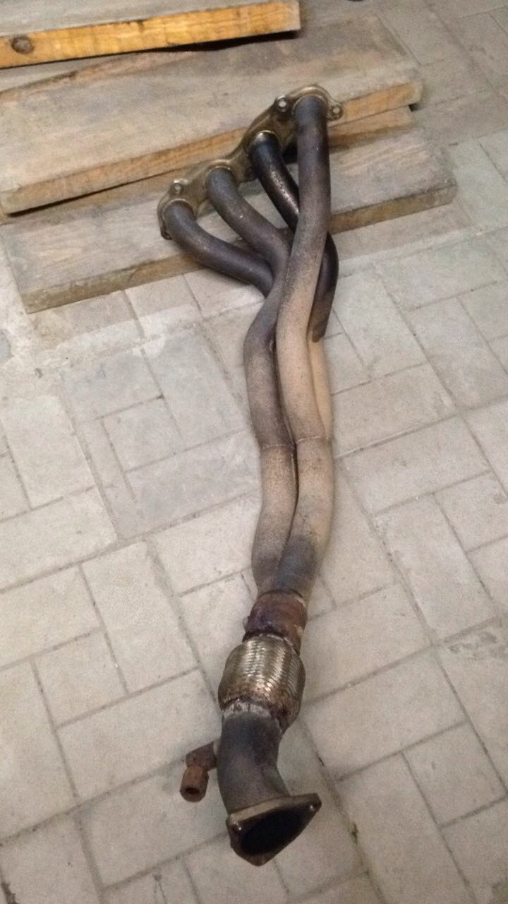

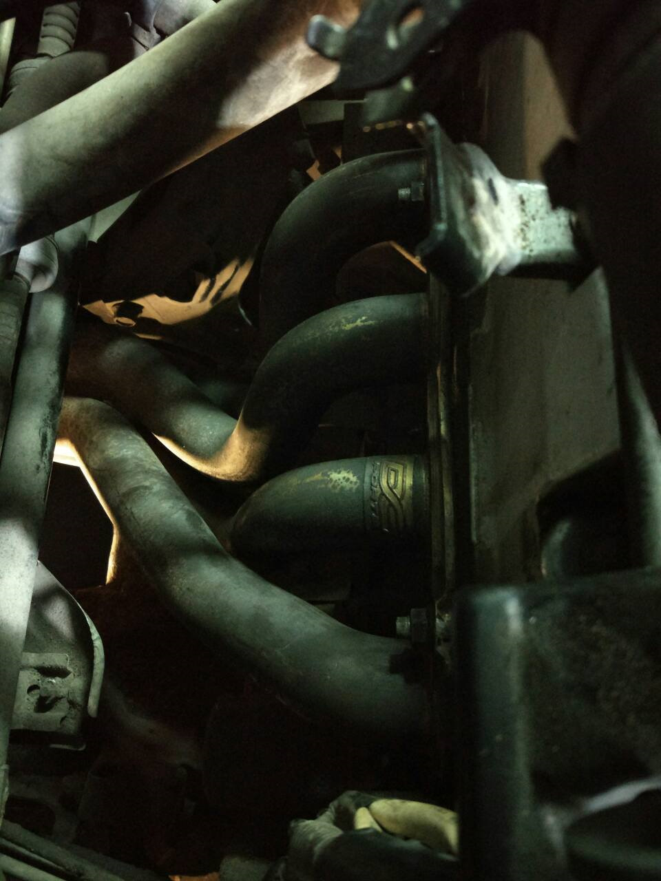

В догоночку человек из Харькова продал выпускной коллектор DC Sport (спасибо человеку из Харькова).

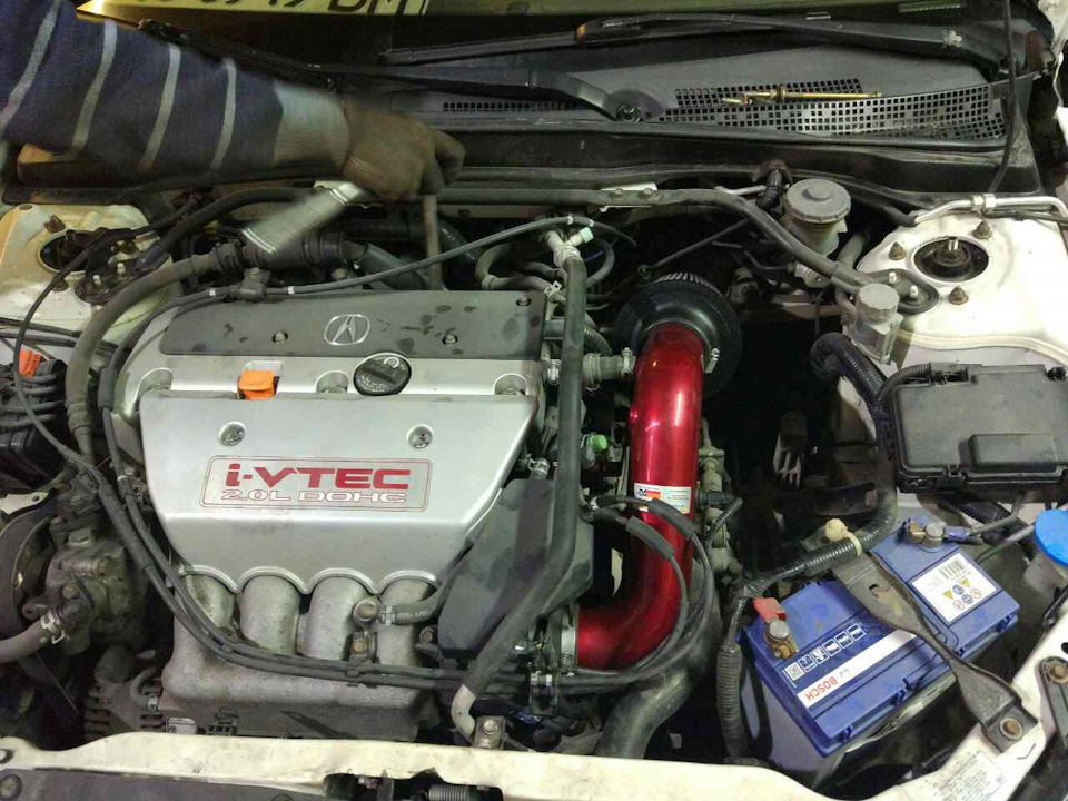

Не стал я долго мириться со стоковым впуском. Люблю, когда оно засасывает гарячий воздух.

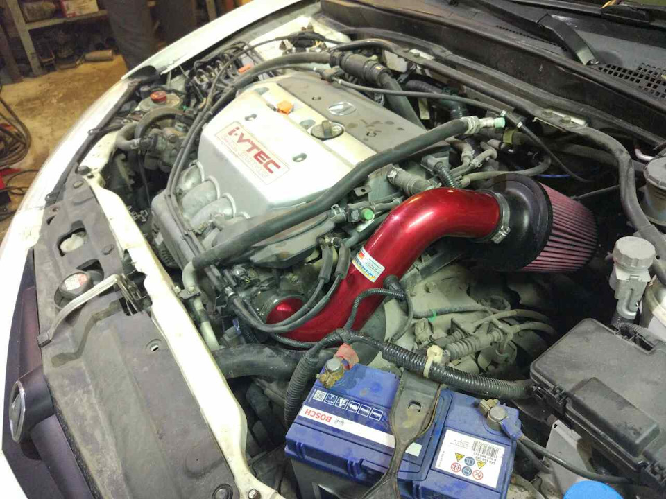

В итоге опять такие за половину цены (так как "с витрины") купил новый впуск K&N TYPHOON Air intake.
Теперь всё по фен-шую. Втек слышно очень даже. Звук выхлопа на высоких оборотах просто таки мотоциклетный. Теперь можно канжевать. Я доволен, как вот этот кот

Да впуск какаха, сосет пыль и горячий воздух =) Но звук втека с нуливиком того стоит =)))) У меня так же бвло, аккум в багажник убрал и переделал впуск.
Та вот в этом и прикол, что или аккум в багажник (что я не хочу делать), или забор воздуха из-под двороников (что весьма недёшево), или тянуть фильтр в крыло под укороченный бачок омывайки (+ убирать какую-то шнягу откондиционера и получить возможность гидроудара).
а без этого получается либо сток, либо вот такой.
авто — не корч, а сейчас я вообще каждый день катаю на нём.
от каждодневного катания с таким говнофильтром, да еще и в таком месте можно и форсунки и блок убить…
нет. катаю с таким 6 лет. он сухой и моется тысячу раз не теряя свойств.
Впуск реально горячий и неэффективный, если честно сток лучше.
А выпуск секс!

Хороший попался человек с Харькова))))
