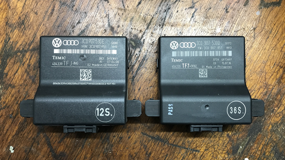

Не так давно я решил себе поставить новый руль и новую приборку.
Перед заменой я заранее приобрел Gateway с номером 3C0 907 530Q — думал что придется его менять для приборки, но это оказалось не так. Все заработало без замены, но раз уж блок в наличии, то решил поставить.

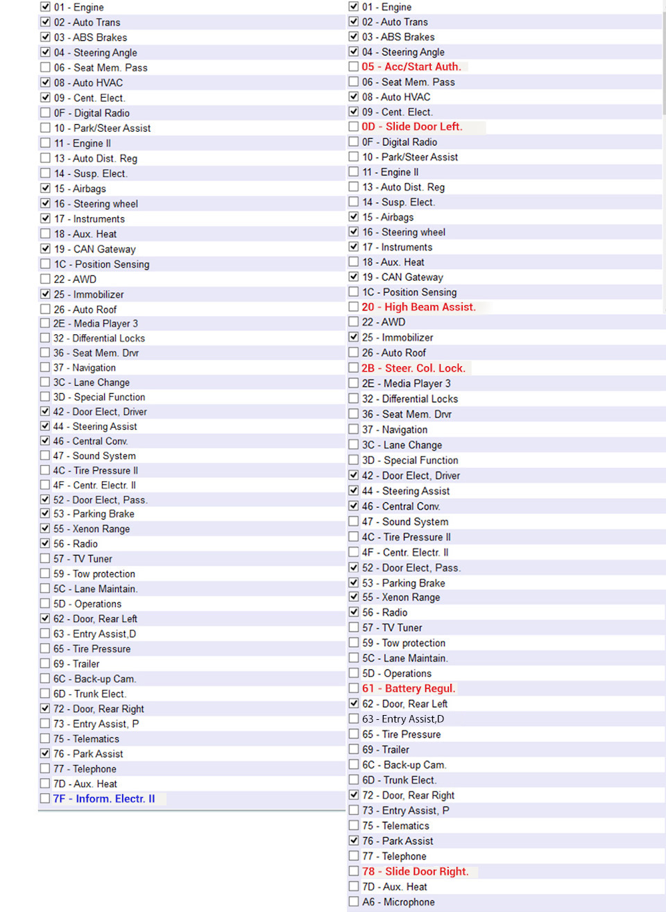

После установки нового Gateway 3C0 907 530Q, взамен 3C0 907 530E, мне стало интересно чем они отличаются друг от друга. Точной информации нигде не нашел, поэтому решил сделать небольшое сравнение, которое хотелось бы дополнить в будущем. Разница между двумя гейтами заключается в 7 пунктах, раздела Installation list.
Вот их список:
05 — Acc/Start Auth. — Определение ID иммобилайзера & VIN номера.
Пункт необходимо активировать при установке KESSY
0D — Slide Door Left — Сдвижная левая дверь, пункт не применим для пассата
20 — High Beam Assist — Ассистент дальнего света.
Как я понял, ставился на VW Passat CC. Теоретически должен встать на b6 но похоже потребуются танцы и бубен. Кстати, в бж у Ayoung есть запись про его адаптацию
2B — Steering Column Lock — Блокировка рулевой колонки.
61 — Battery Regul — Регулировка аккумулятора
Этот пункт нужен для того, чтобы следить за состоянием АКБ, а так же для установки AGM аккумулятора для правильной его зарядки. Для правильной работы нужен LIN генератор. Ставится на пассат таким образом — за информацию спасибо Andrzej808
78 — Slide Door Right — Сдвижная правая дверь, пункт не применим для пассата.
7F — Inform.Electr. — Этот пункт исчез из Installation List в новом Gateway 3C0 907 530Q — по найденной информации, он нужен для установки PLA, т.е. парковочного ассистента.
Пока что как-то вот так…

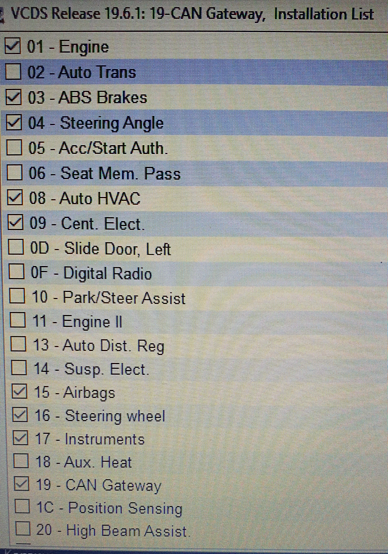

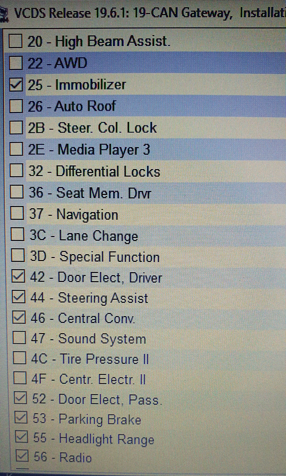

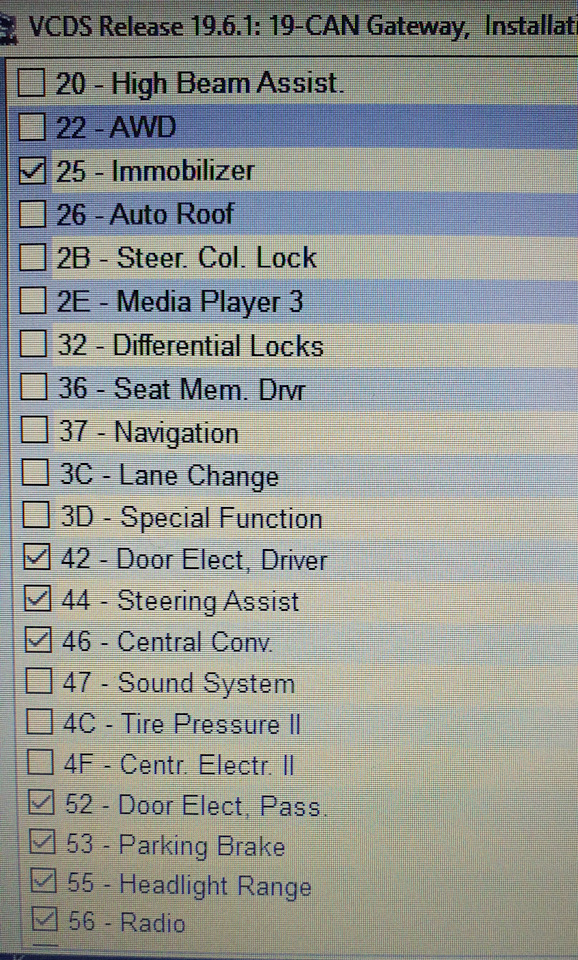

У меня KESSY с завода и есть пара вопросов:
"05 — Acc/Start Auth. — Определение ID иммобилайзера & VIN номера.
Пункт необходимо активировать при установке KESSY"
"2B — Steering Column Lock — Блокировка рулевой колонки.
В Installation List гейта не стоят галки напротив этих пунктов, нужно ли их отметить и для чего это нужно? Машина заводится с болванки, открывается и закрывается нормально. Заранее спасибо.

Пролистал твой Б.Ж. и либо упустил, либо нет в описании, но подскажи, где этот гетвей прячется?
Если менять, куда копать?
Это получается, что по сути Q только возможностью KESSY отличается? Магнитолу и приборку с рулём можно и с буквой E спокойно ставить?
Не только Кесси, что-то ещё добавляется, с ходу не подскажу. А так да, все верно, что Руль, что приборка будет работать с Е
