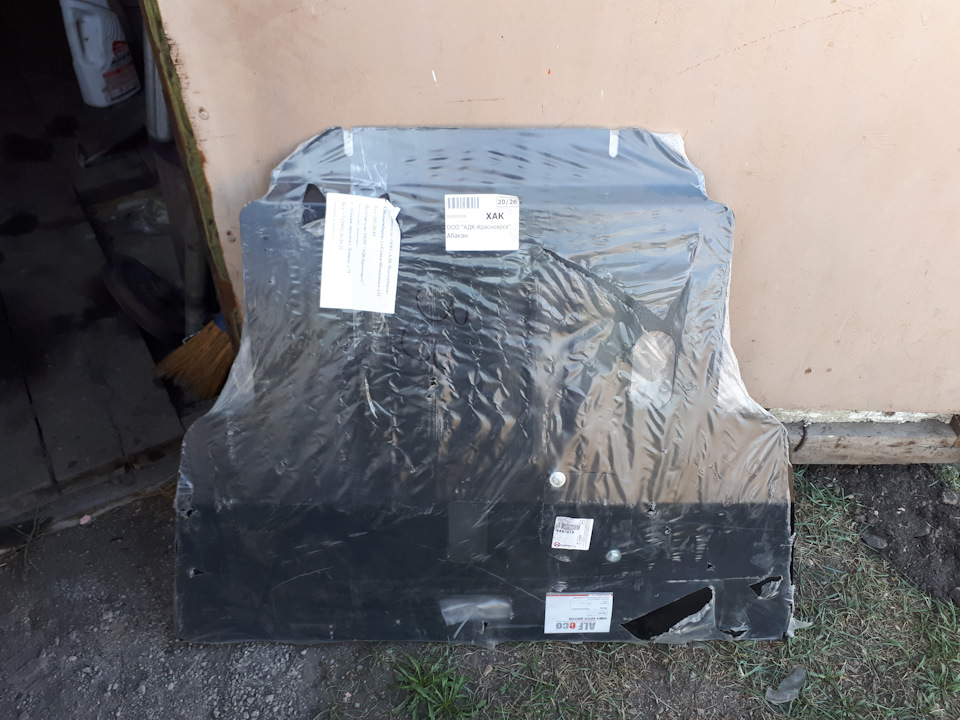

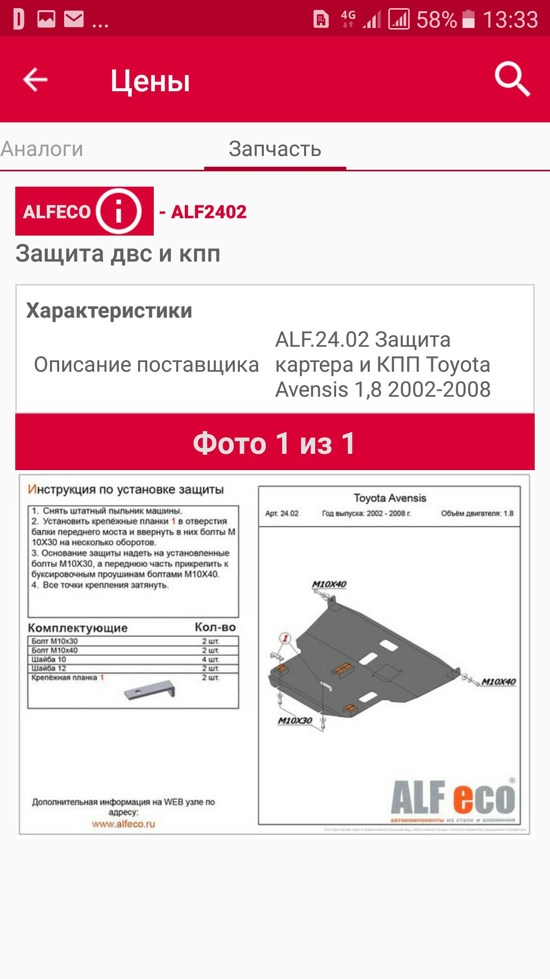

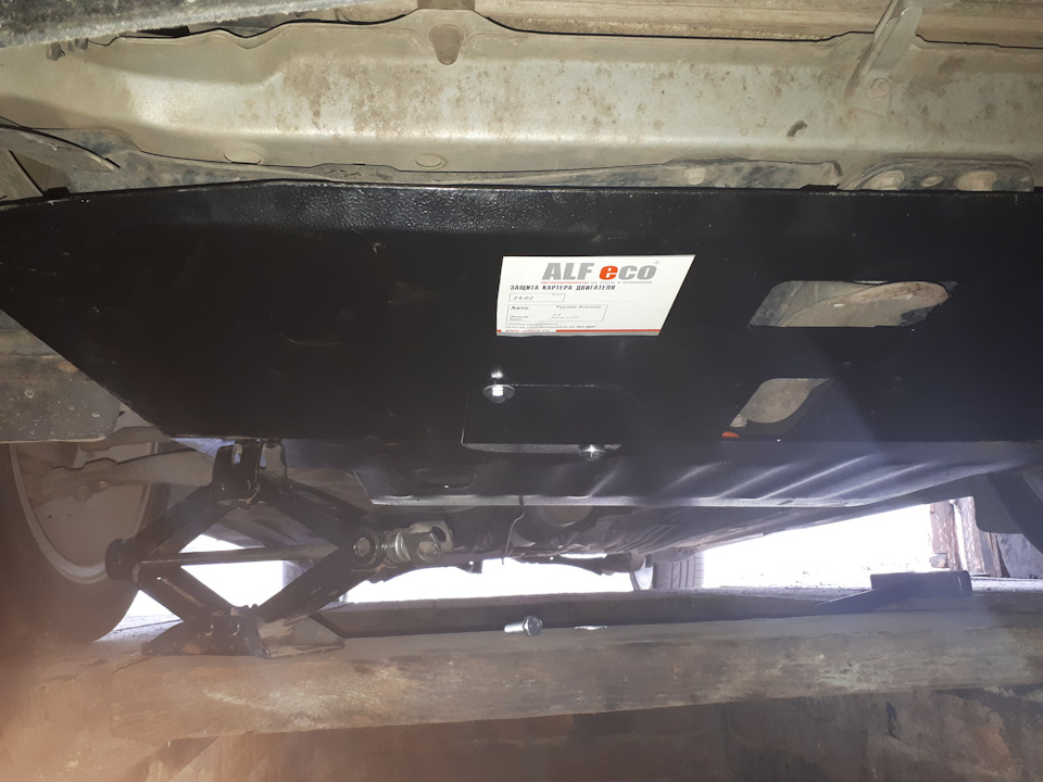

С осени лежала купленная защита двигателя. Изначально как только купил авенсис, была мысль купить штатные пыльники, так как старые были умотаны в хлам, но останавливала цена. В итоге начал изучатт вопрос по установке листовой металлической защиты. После прочтения кучи отзывов и просмотра сайтов-продавцов/производителей выбор пал на защиту фирмы alfeco ALF2402.

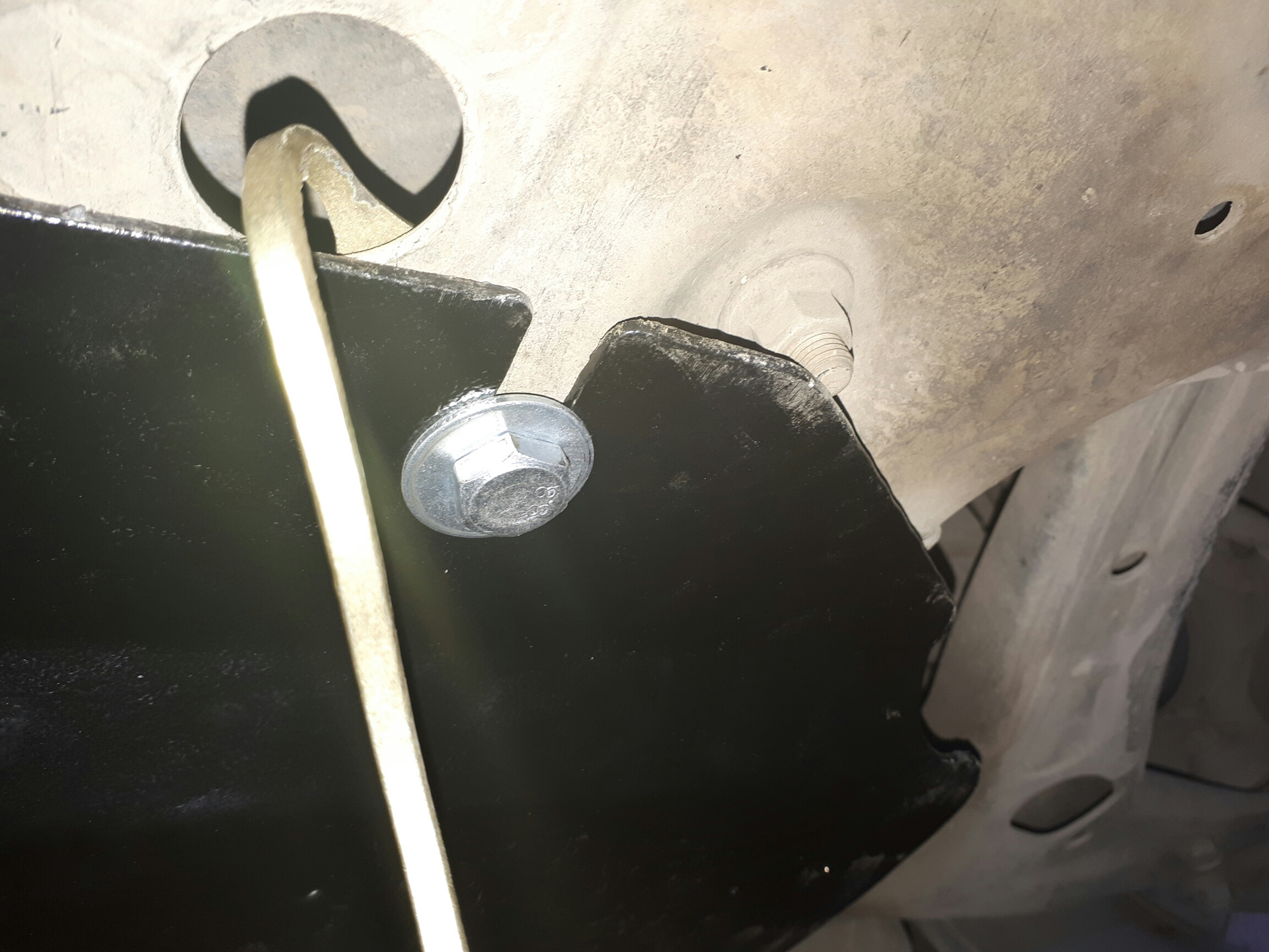

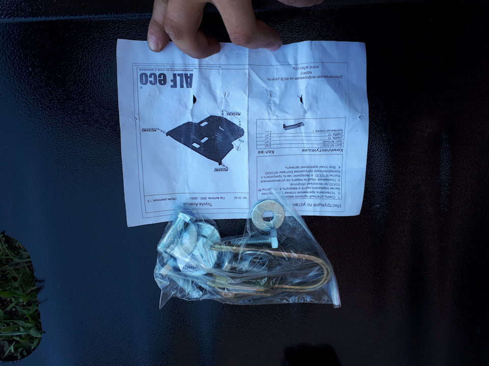

С установкой проблем не возникло — ставил один без помощника. Но без ямы здесь не обойтись. Единственное — пришлось подогнуть левое ухо защиты, чтоб подошло по креплениям. Цена вопроса — 2093 рубля. Один не решенный момент остался — открытая часть между радиатором и бампером…придумаю что-нибудь со временем.

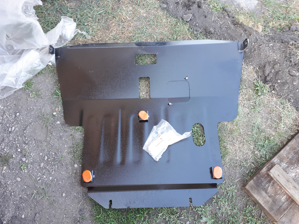

привет, а отверстия под фильтр совпадают на 1,8?
Привет. Менял масло уже раза три на сто. Без проблем — снимают крышку и откручивают фильтр без снятия защиты. Совпадает на 100%

привет! с обновой! на этой защите есть технологические отверстия под масл.фильтр и сливную пробку поддона двигателя?
Да есть.
DVMalina
Справа овальное это под слив. А квадратное с крышкой — под фильтр.

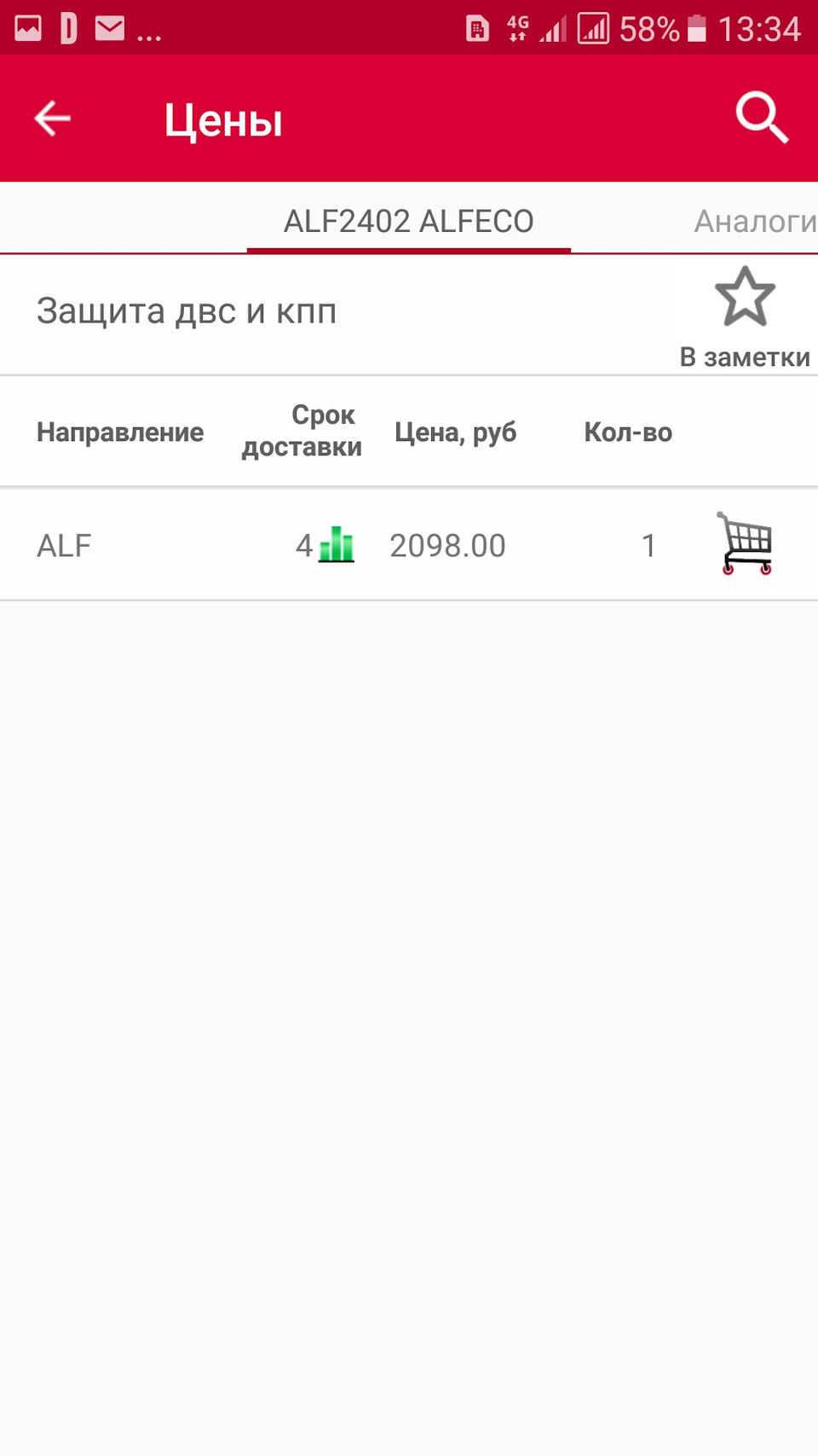

Приветствую! С обновкой! Сколько отдали?
Спасибо. 2 тыс.руб.
Цена хорошая
Согласен. Плюс удобная — не надо снимать при замене масла.
