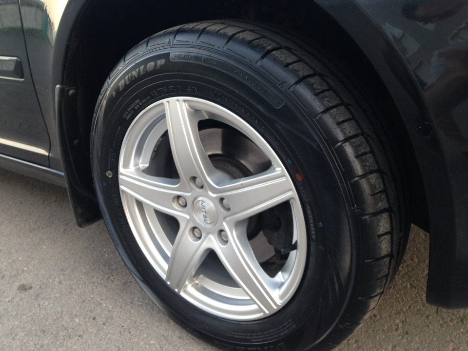

Подскажите, ребят, подойдут диски 6.5*15 вылет 35 и резина 205.65. Р15 на нашу Окташу А5 ?
А если диск 6.5*15 ЕТ 35 то как будет?
Подойдут ли диски 6.5*15 вылет 35 на А5?

Да
Посмотри шинный колькулятор, с такой высотой профиля может спидометр врать.
У меня 205 60 15 норм.
с ППД все встанет без проблем
У меня зимние диски R15 ET35 6,5J только резина 195/65 R15 www.drive2.ru/l/9747338/ стали без проблем, ничего не где не трет.
А вот 205/65 не знаю, резина на 10 мм шире.
Если надо могу замерять расстояние от колеса до арки на своих.
