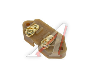

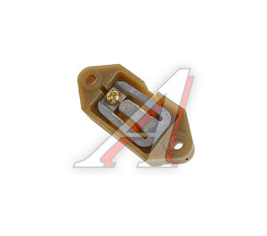

Запаял тепловой предохранитель наглухо и поставил тепловой предохранитель от дворников УАЗ
Собрал — всё работает.
