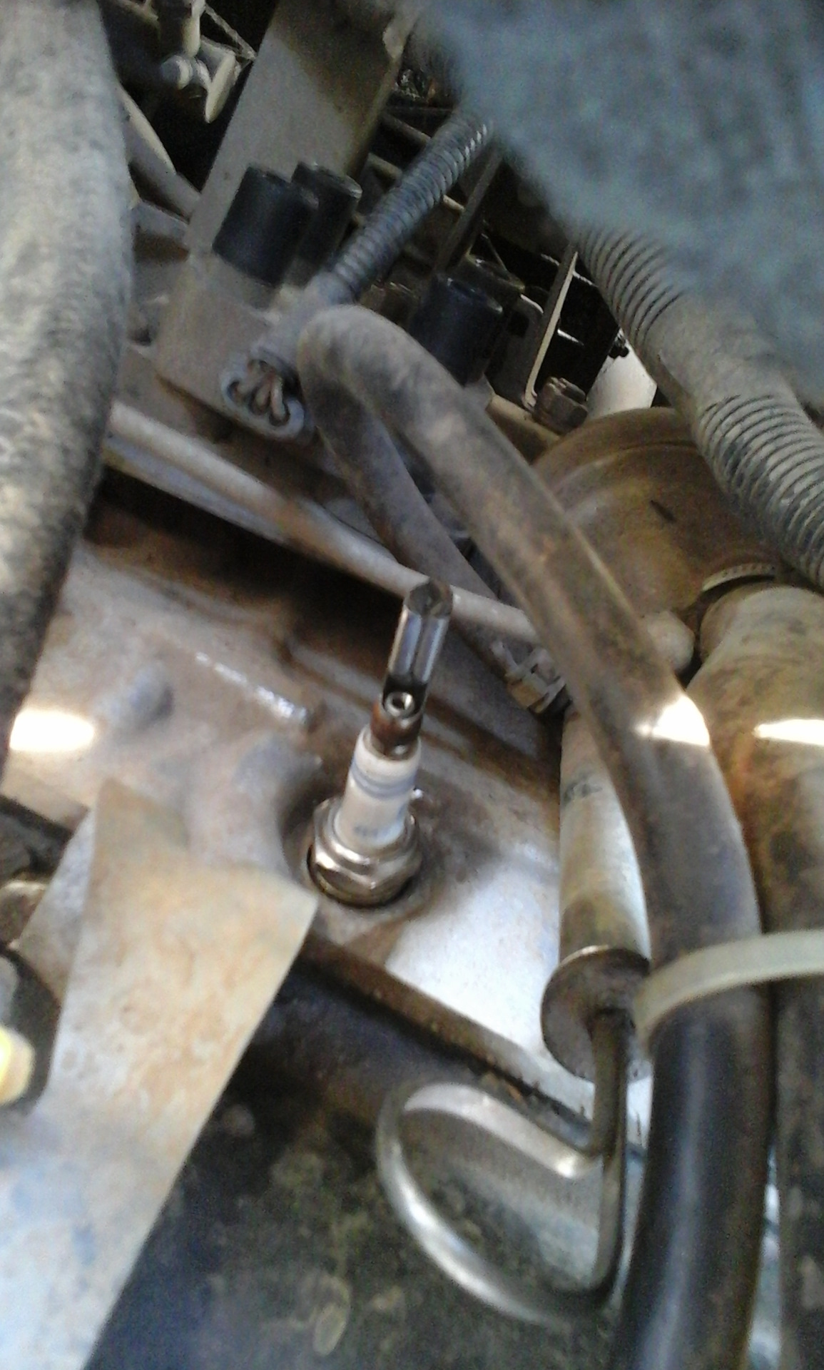

Случился тут косяк — машина стала троить при разгоне с низких оборотов. Выше 2,5 тыс — всё ок, ниже — еле разгоняется…
Дело понятное, проблема, чаще всего, может быть либо в свечах, либо в проводах, либо в катушке.
Решил идти по очереди — купил комплект Энгельсовых свечей и сразу заменил. Косяк пропал на день, затем опять появился + загорелся Джекичан…
Бортовик показал ошибку — пропуски зажигания в третьем цилиндре.

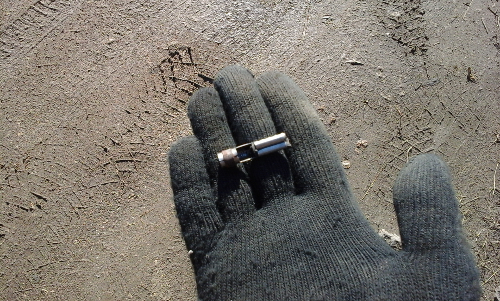

Полез снимать вв-провод, а его контакт так и остался на свече. Видимо, когда в прошлый раз свечи менял — поправил его, он ещё день нормально проработал и опять отошел.
Кое-как прикрутил и поехал в ближайший магазин за проводами. Пришлось купить такие-же — SLON, ибо других не было. Заменил весь комплект.
Посмотрел отвалившийся провод — он представляет собой толстенную резиновую оболочку, а внутри какой-то графитовый порошок. Почитал — остальные такие же. Неужели не осталось качественных ВВ-проводов?
