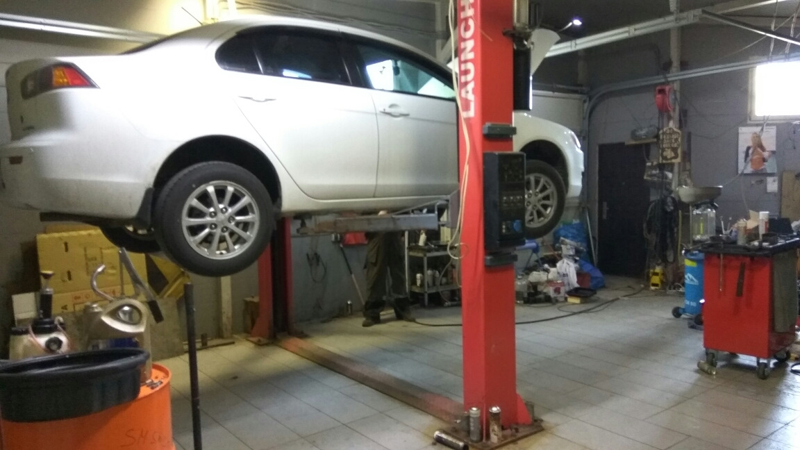

Всем привет народ! )) Скоро предстоит поездка с СПБ в Нижний Новгород и обратно. (кстати как там с пробками кто знает?) Заехал к знакомому в гараж для проверки машины, а точнее что беспокоило.

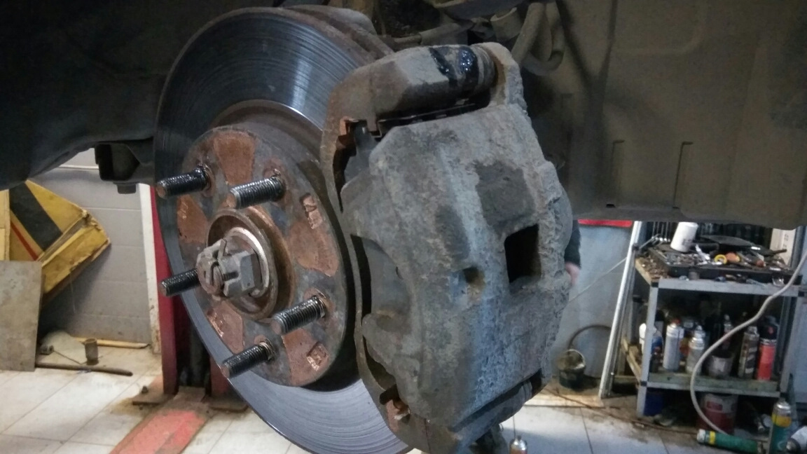

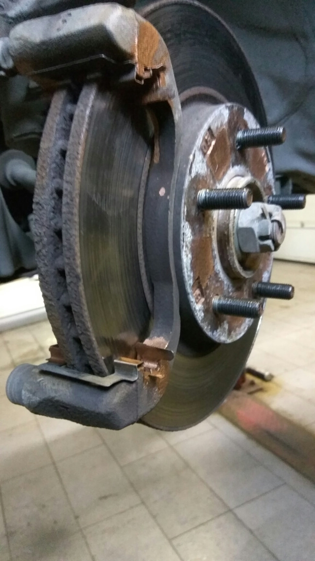

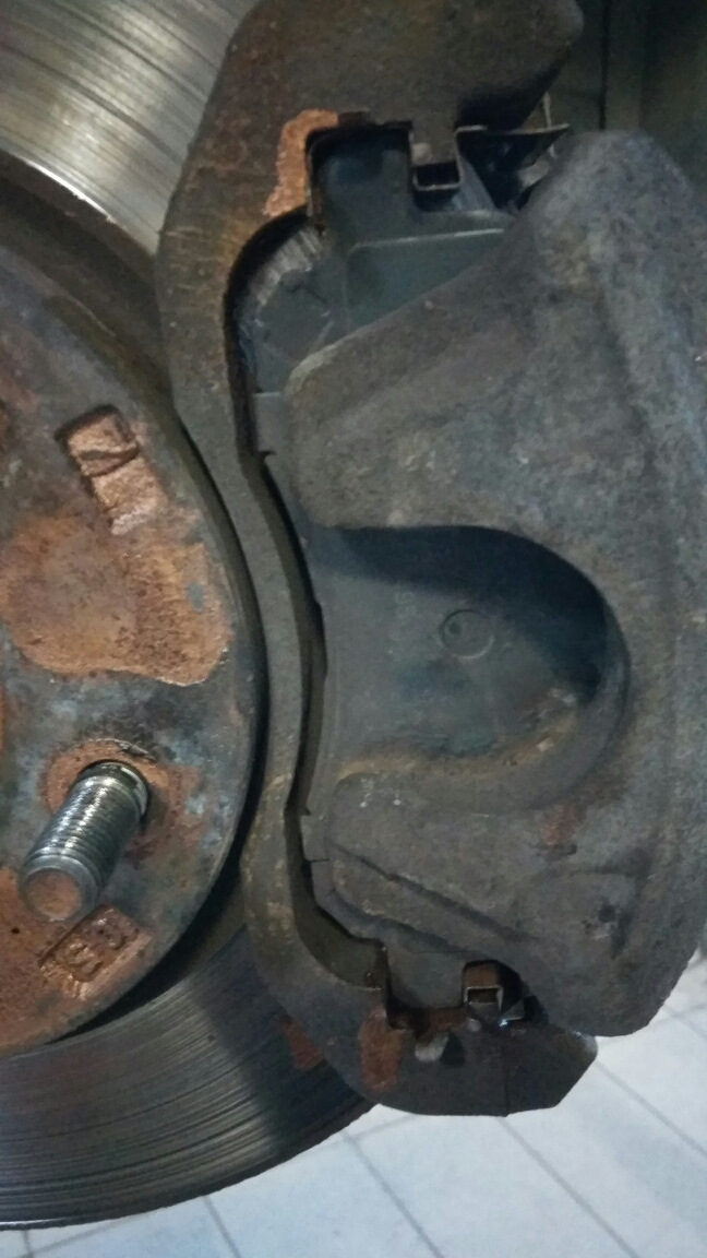

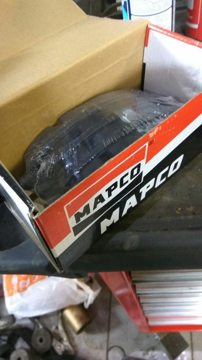

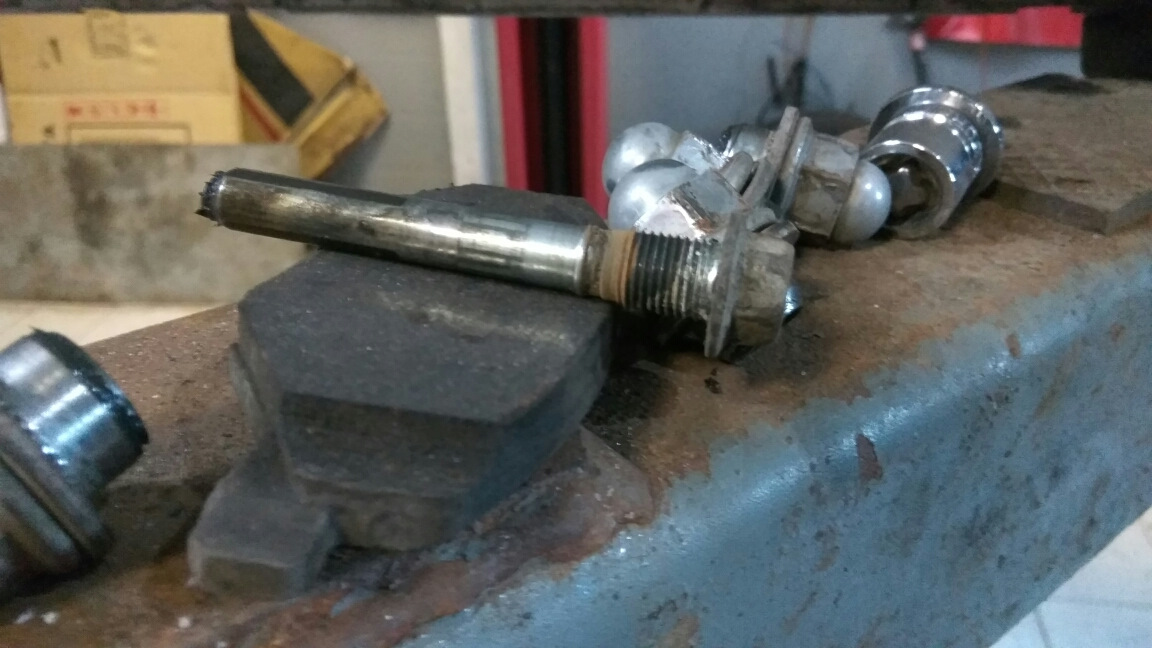

1) Чистка и обслуживание передних колодок. На всякий случай купил тормозные колодки. но не пригодились т. к старые были в отличном состоянии. В общем положил их на балкон пока что)) Если что вот артикул новых 6751 MAPCO Колодки торм.пер.

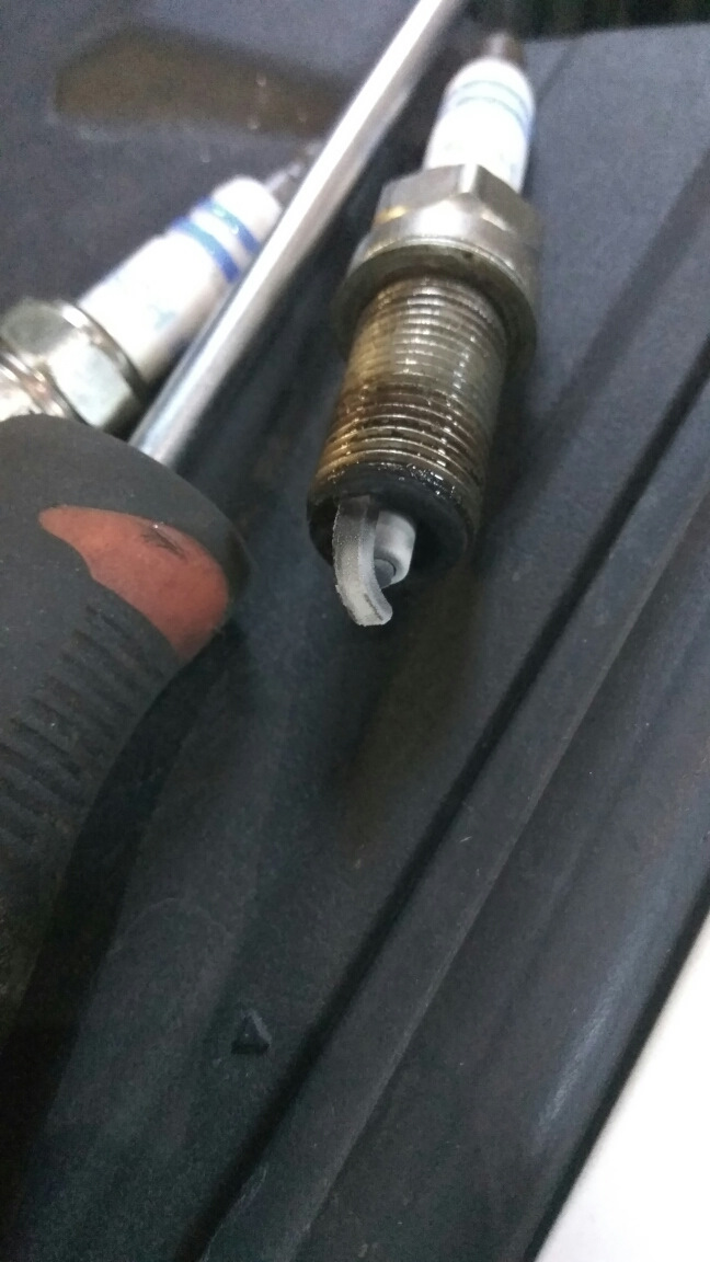

2) Проверил состояние свечей. На них какой то белый налет. Саня (мастер) говорит бедная смесь, чуток теряю в лошадях. Хотя машина едет нормально и не тупит.
+ Обнаружили на свечах небольшие отложения, типа как накипь в чайнике когда вода жесткая. Похоже какие то присадки заправки.

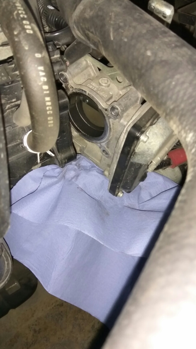

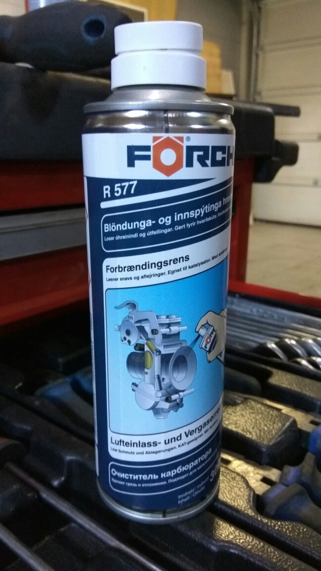

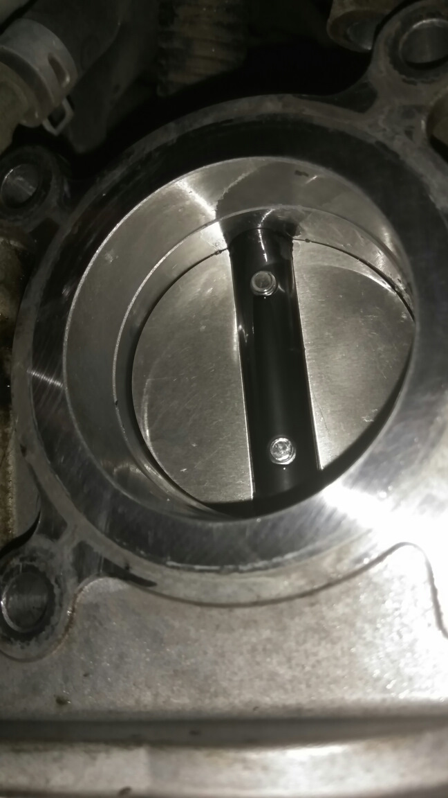

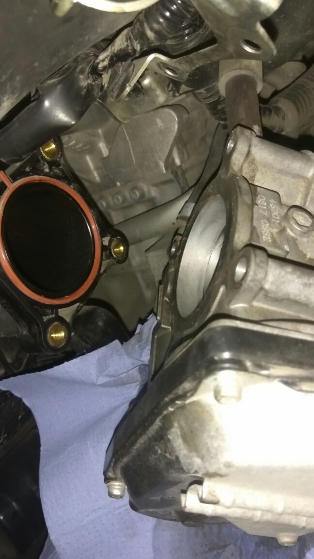

3) Почистили дроссельную заслонку. В принципе не очень грязная была, но хуже не будет! Скидывали клемму акб. Потом когда завели обороты подскочили до 2500 на холостых. Проехал 500 метров и она сама обучилась.

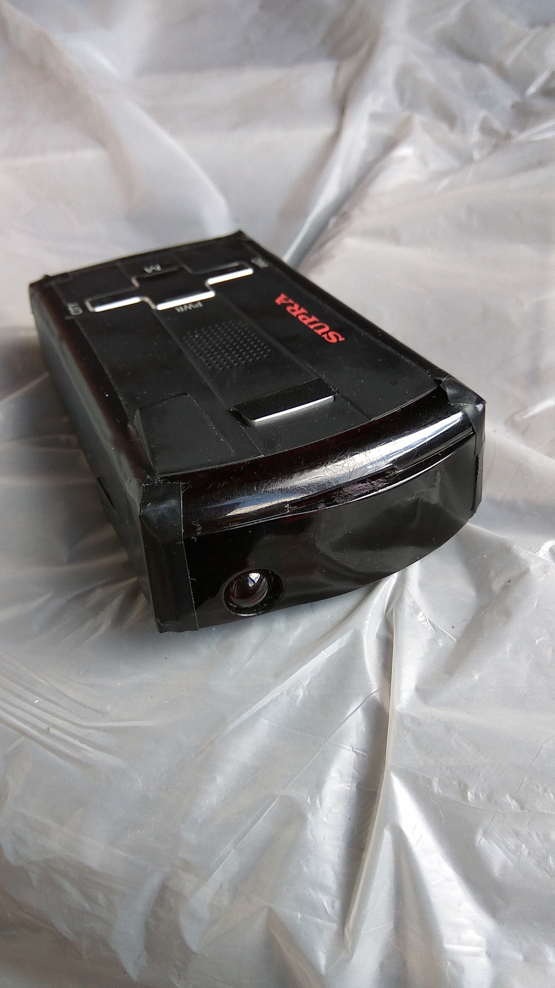

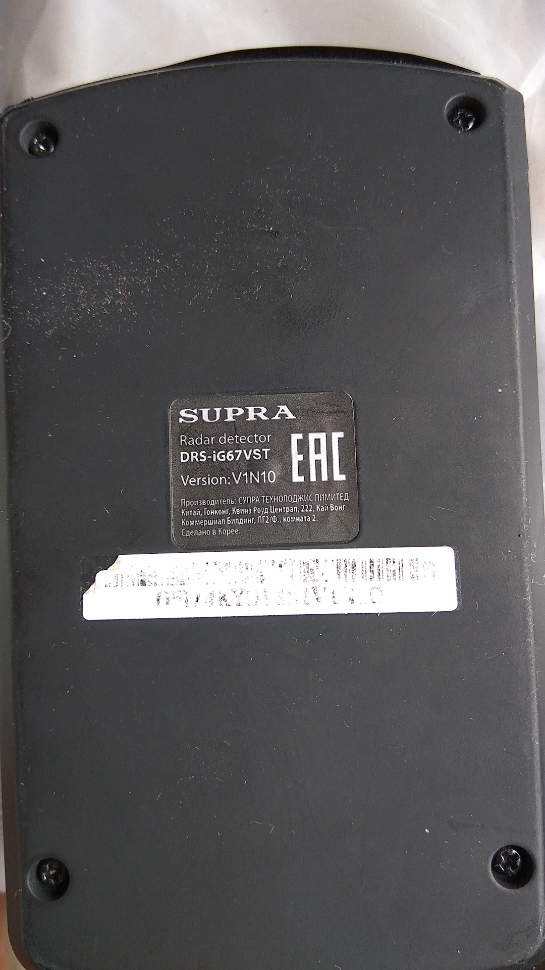

А еще дальняя дорога покажет, как вообще с расходом масла на высоких оборотах. Базы антирадара обновил. Март 2017год. Показывает и автодорию и роботы и стрелки и вообще все камеры.

Анти радар скотчем заклеил чтобы блики не давал
