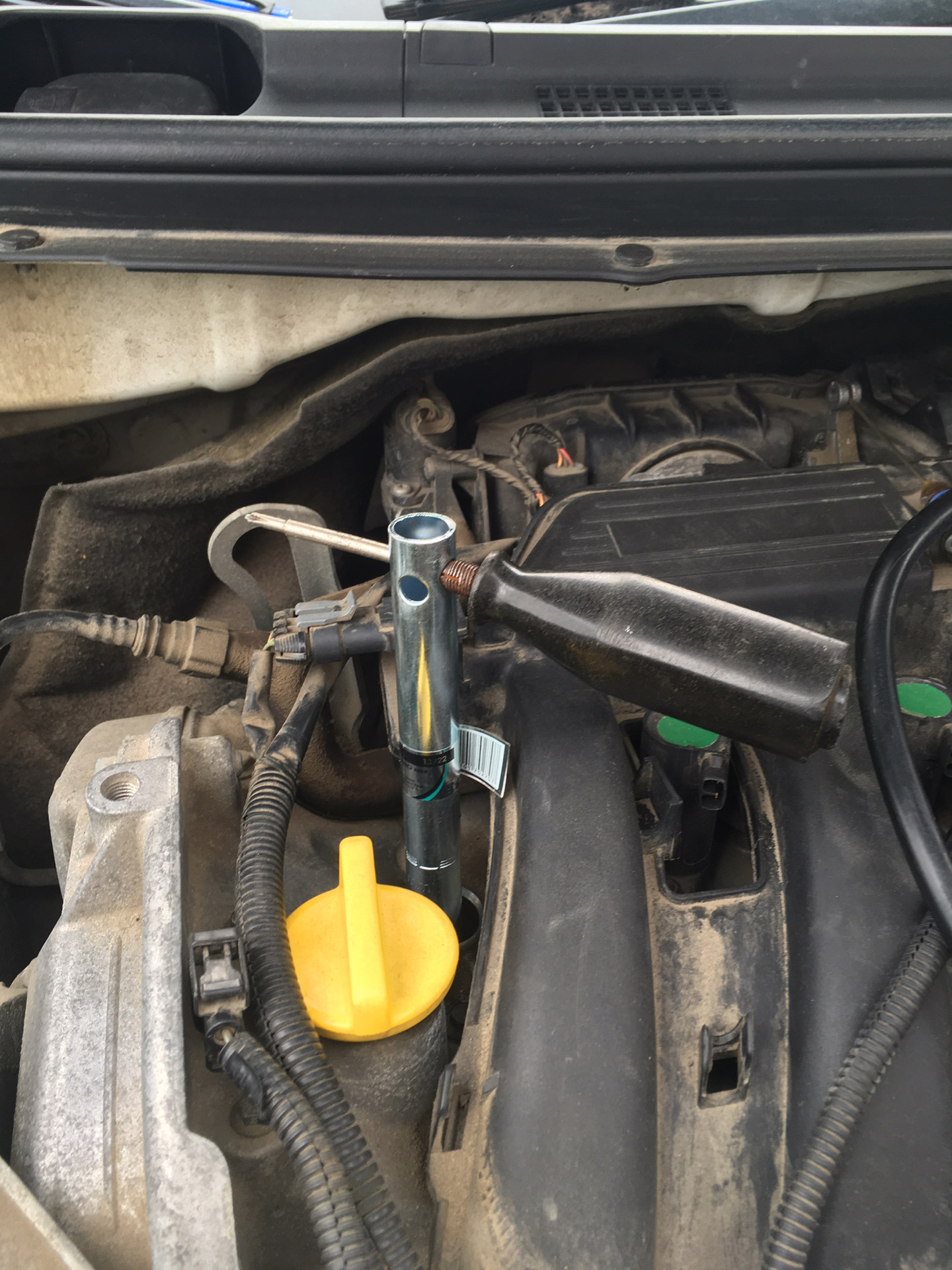

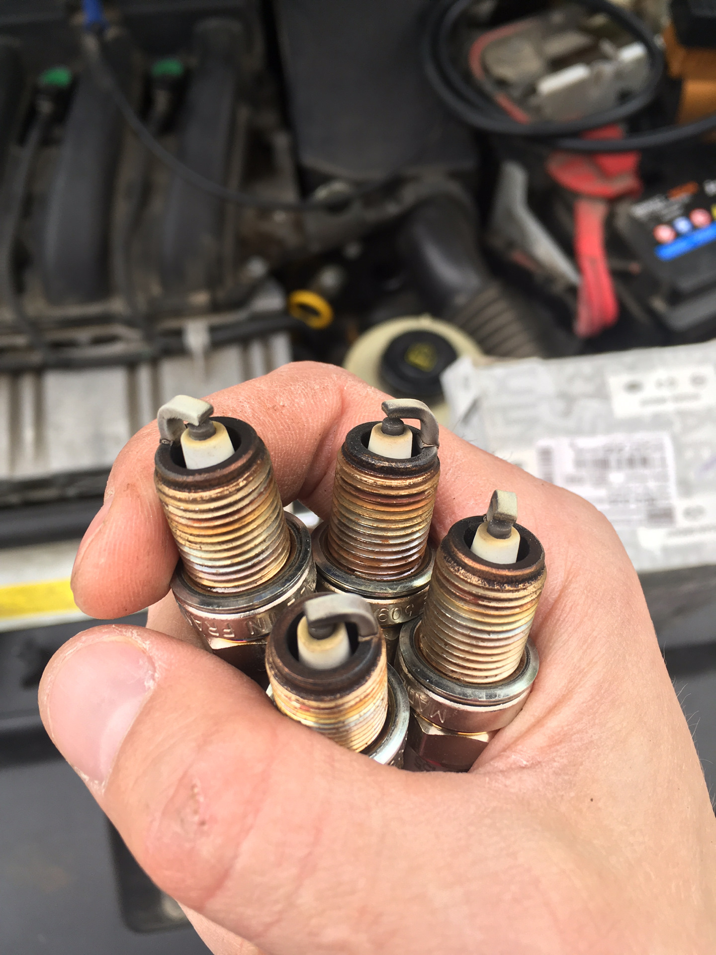

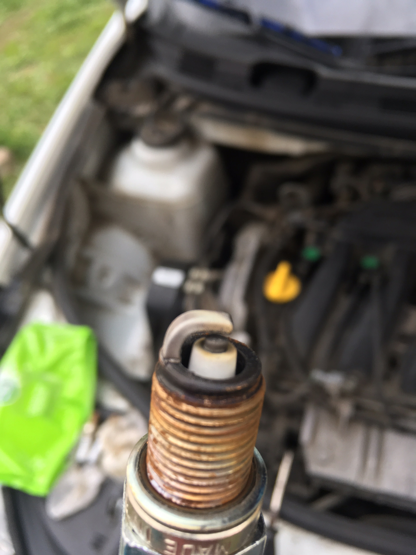

Это вторая Замена свечей на 55.000 км. Для замены мне понадобились инструменты:

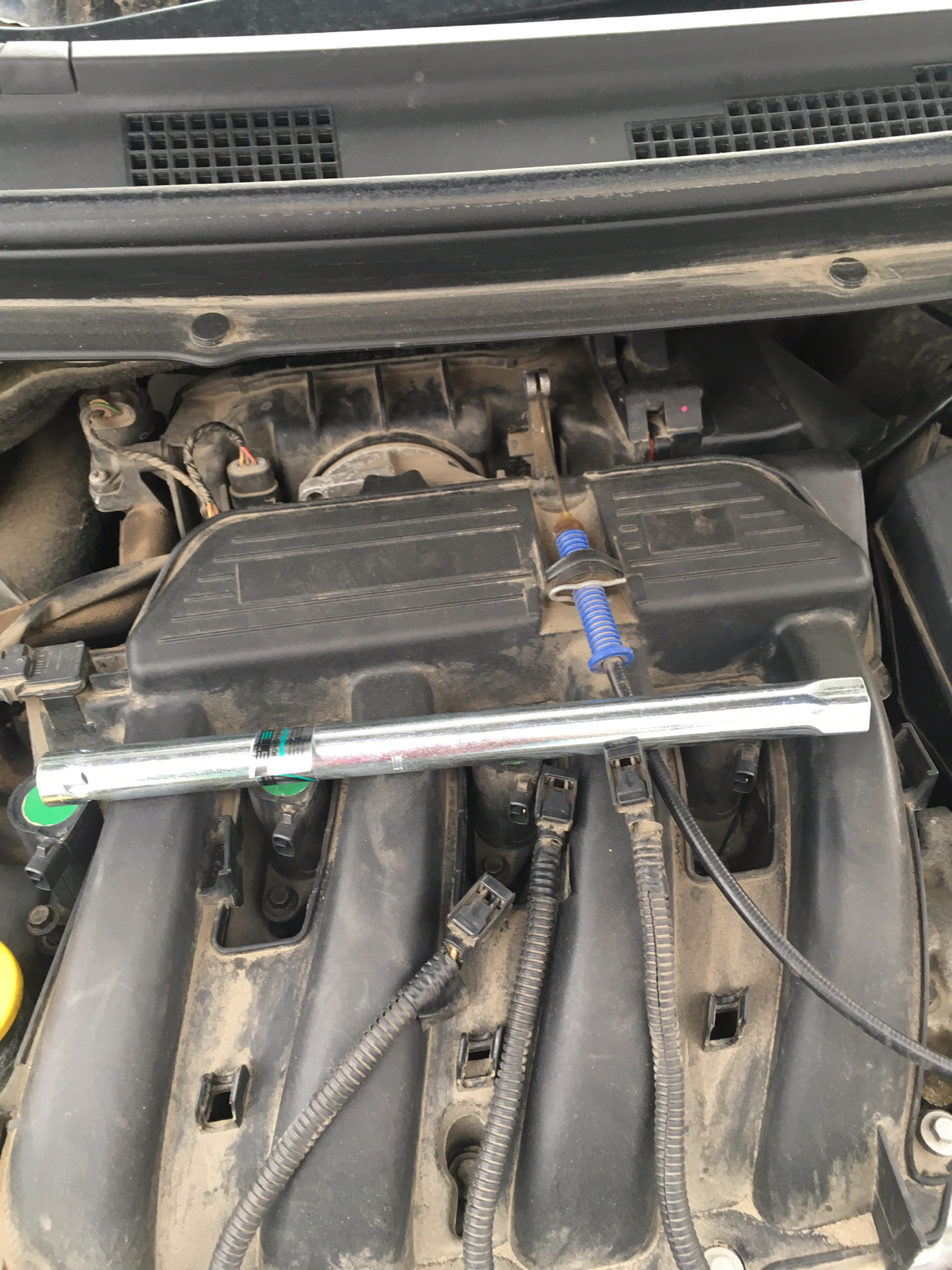

1. свечной ключ на 16 и длиной не менее 25 см.

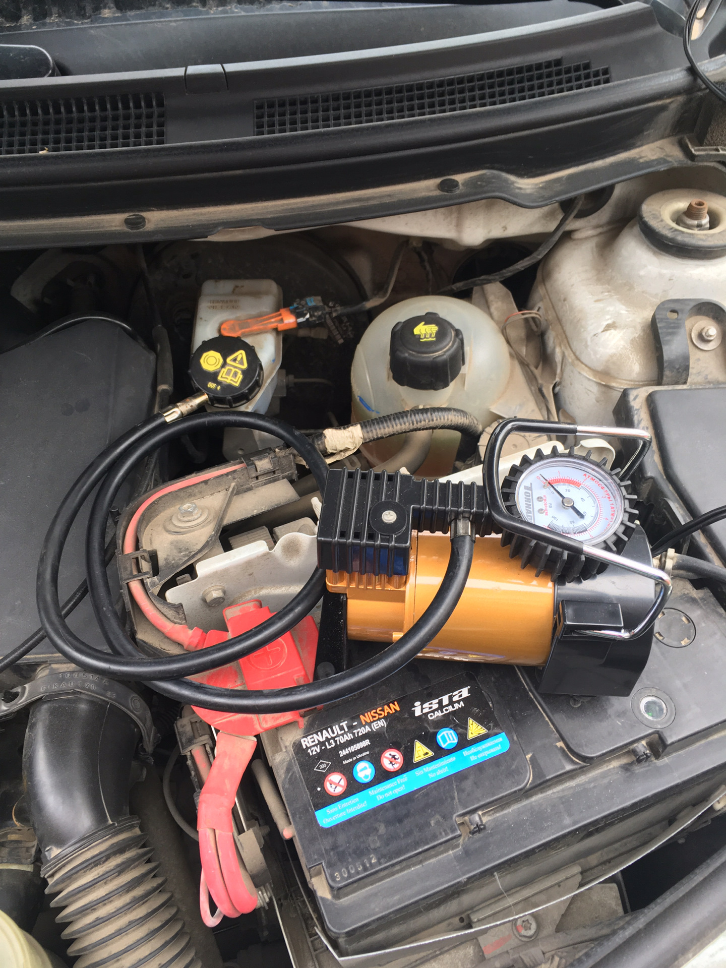

2. Головка на 10-12 (для извлечения катушек)
3. Компрессор (для продувки свечных колодцев)
4. Отвёртка (рычаг для головок)

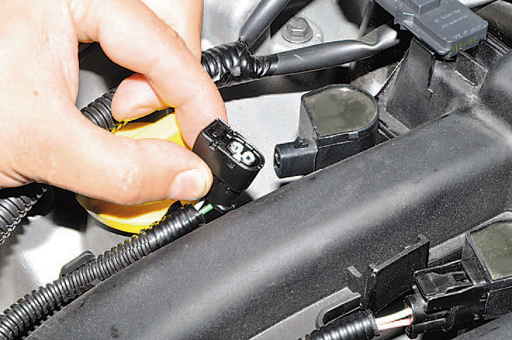

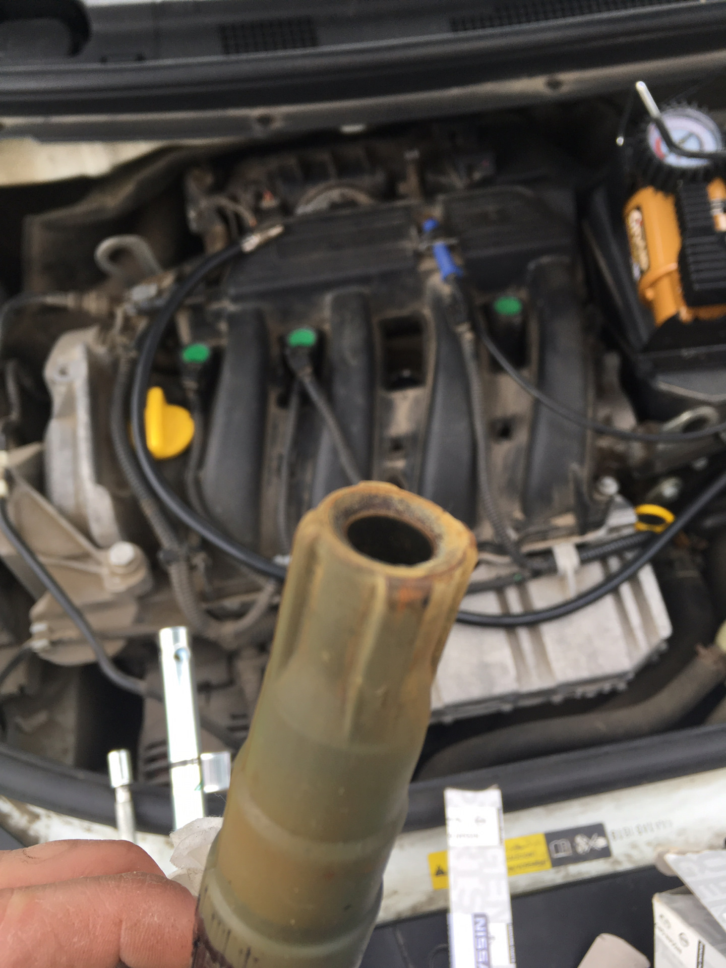

— Первым делом отщелкиваем штекеры идущие к катушкам

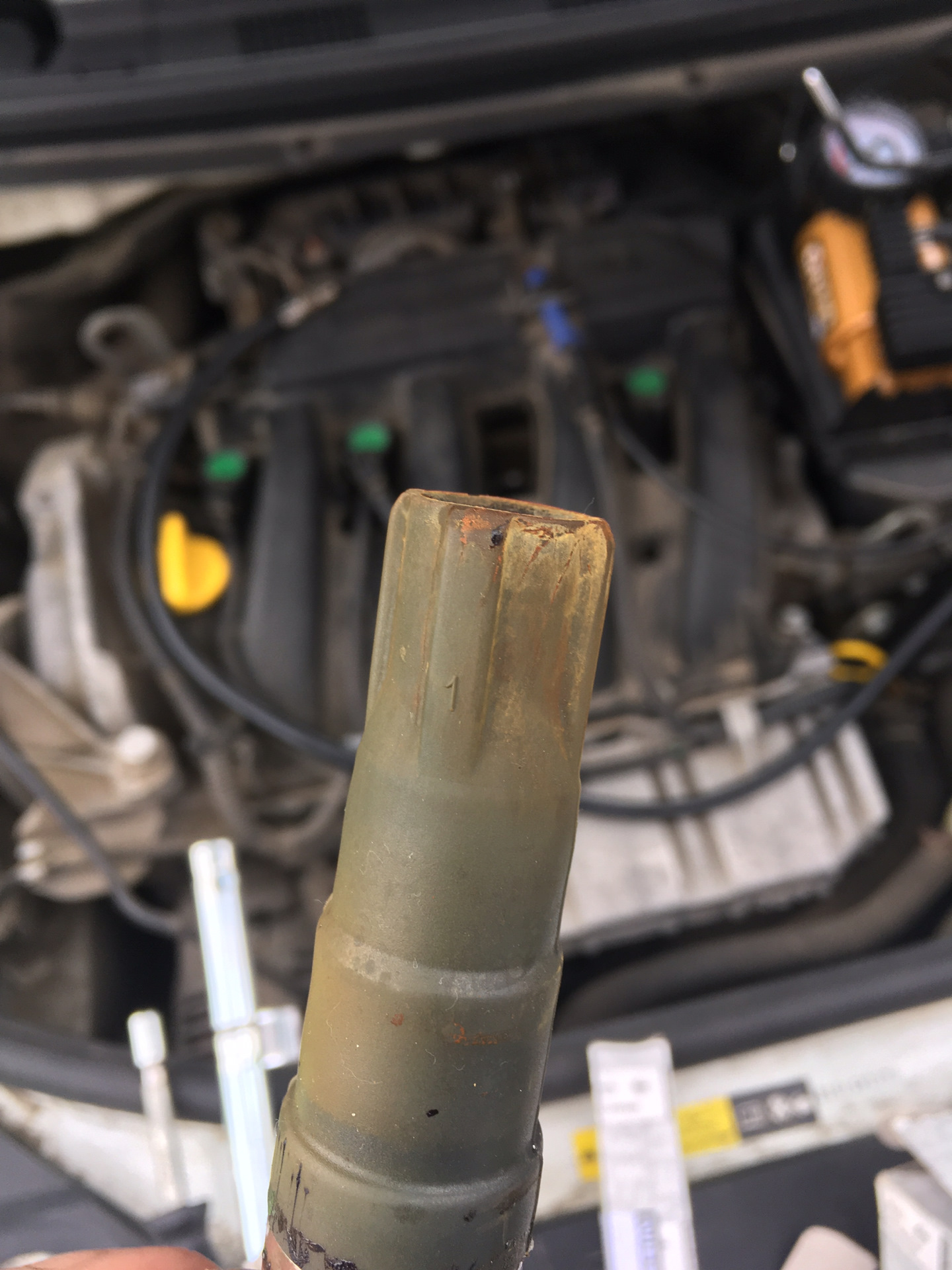

— Тянем за катушки и вытаскиваем их, если не поддаётся можно аккуратно поддеть свечным ключом.
— продуваем свечной колодец с помощью компрессора

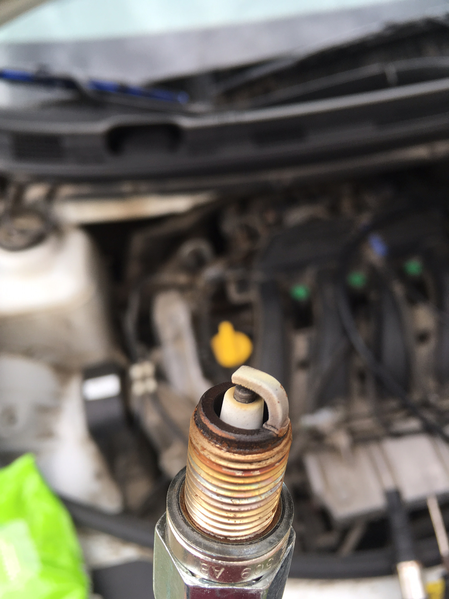

— Аккуратно откручиваем и вытаскиваем свечу
— Вставляем и закручиваем новую, далее все в обратном порядке.

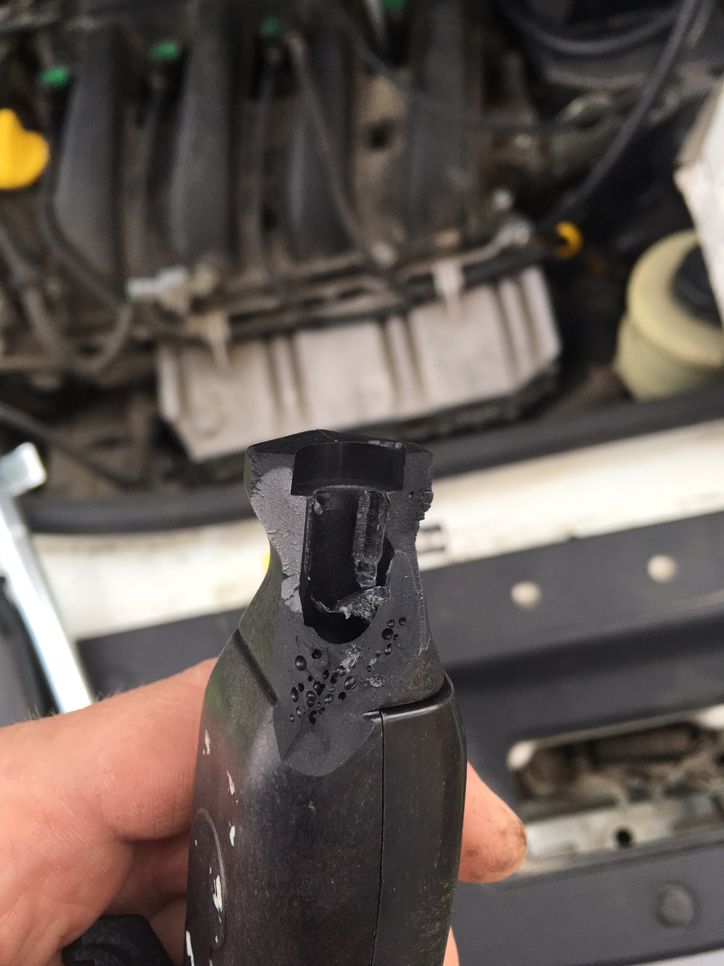

Работа заняла минут 20-30. Не покупайте короткие свечные ключи и дешевые инструменты, на одной из фото сломанная ручка универсальной отвертки из FixPrice.

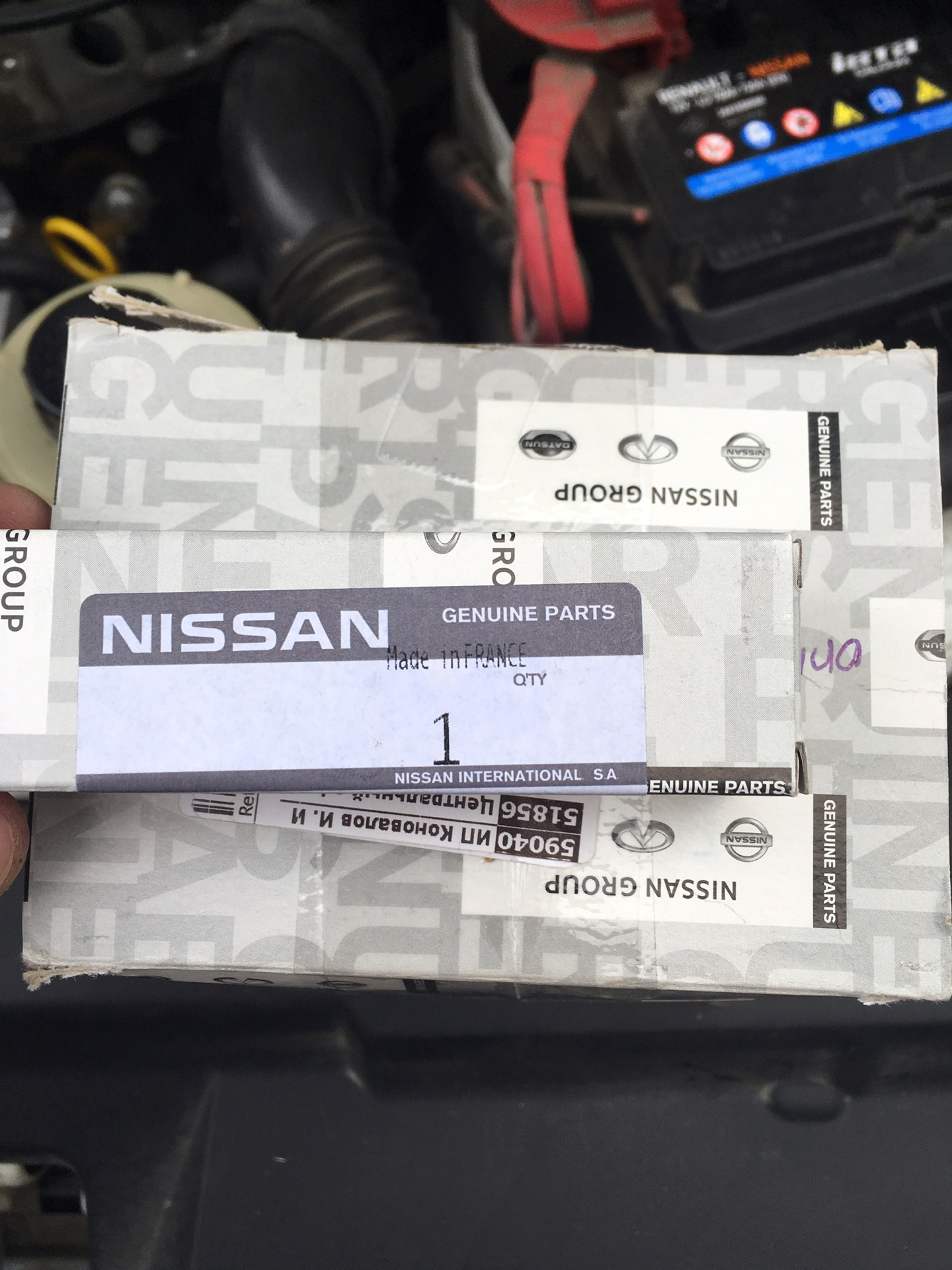

Цена вопроса:

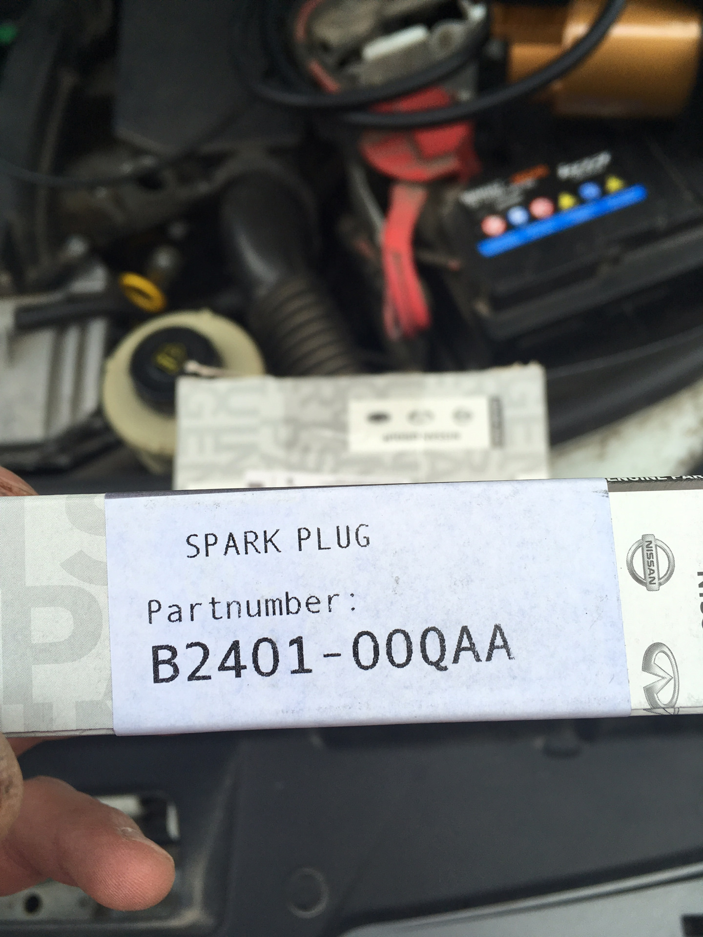

1. Свечи 900₽
2. Свечная головка 260₽
Запчасти на фото: B240100QAA
Запчасти на фото: S0051

Зеленки не отлетели ещё? С катушек… У меня через месяца четыре с лезли
Какие зеленки?
На катушках сверху наклейки
а компрессор автомобильный зачем? им продувал?как нормально выходит?
А если к компрессору подключить иглу для мячей то ещё лучше будет ;)
Спасибо! Возьму на заметку!
Чёрный нагар ?
Если он сухой, без масляных разводов и похож на обыкновенную сажу, то существует несколько причин его возникновения, основной из которых является чрезмерное обогащение горючей смеси.
Топливная смесь может быть чрезмерно обогащена в результате влияния нескольких факторов:
Неправильная работа или настройка инжектора
Засорение воздушного фильтра и недостаток кислорода в двигателе для полного сгорания горючей смеси.
Проблемы с обогатителем.
Если мотор инжекторный, то появление черного налета связано с повышенным давлением в топливной рампе, из-за чего происходит неумеренный впрыск топлива. Повышенное давление может происходить в результате проблем с регулятором давления горючего.
Недостаточная компрессия в цилиндрах.
Проблемы с искрой в свече зажигания, энергии которой слишком мало.
Недавно делал компьютерную диагностику, неполадок не выявлено. Спасибо за информацию.

Подсос воздуха причём нормальный
Возможно, а возможно фильтр воздушный надо просто поменять, но вроде человек диагностику делал, всё ОК говорит!
