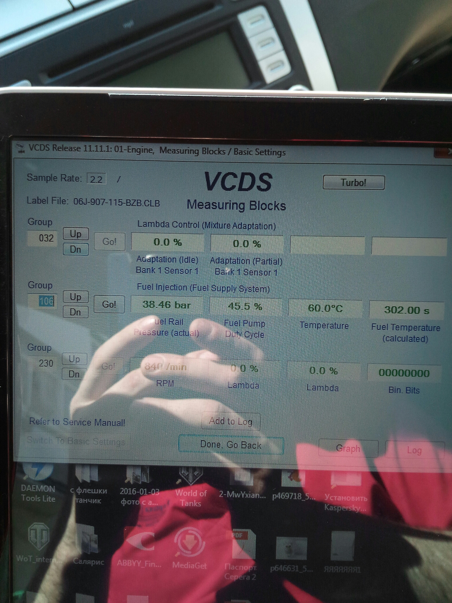

Всем здравствуйте!
Имеются ошибки
000022 — ряд 1: Датчик cmp (и g40) / Датчик частоты вращения двигателя (посадку g28)
P0016 — 000 — неправильное соотношение — MIL вкл
049493 — нет связи с комбинацией приборов
U0155 — 000 —
000768 — Случайные/Множественные Цилиндр Осечка Обнаружены
Р0300 — 000 — — Периодический
000769 — цилиндр 1
P0301 — 000 — Обнаружен Пропуск Зажигания — Прерывистый
000770 — цилиндр 2
P0302 — 000 — Обнаружен Пропуск Зажигания — Прерывистый

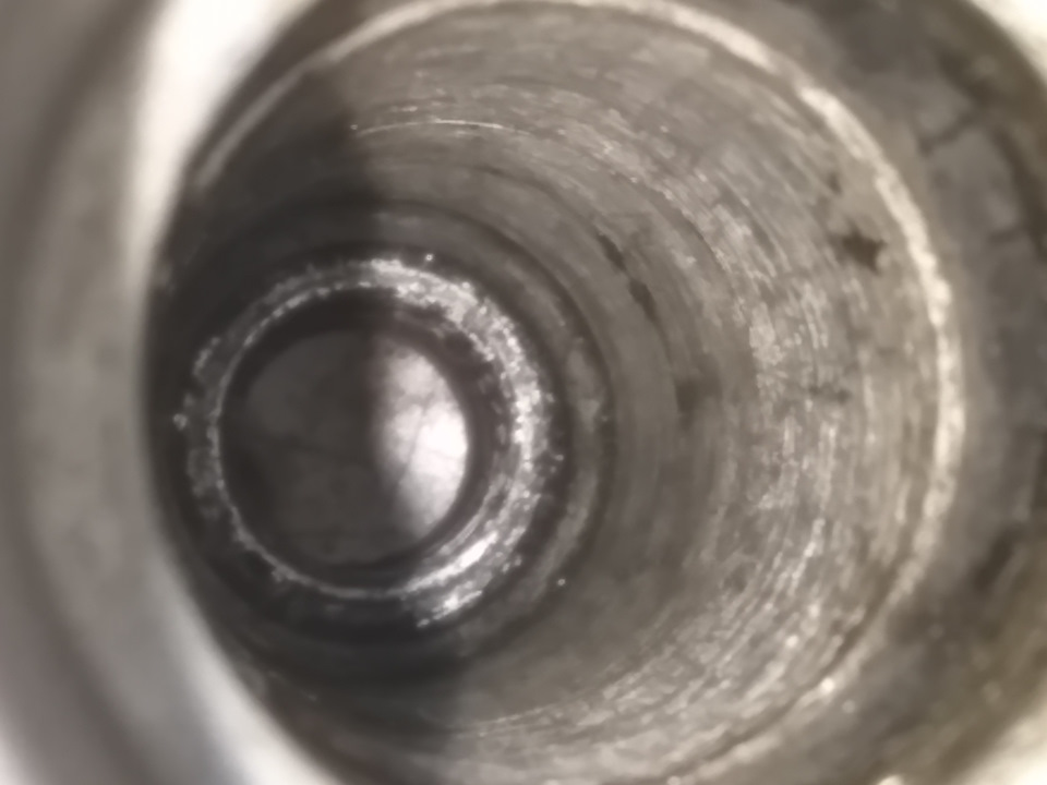

После этого выполнено
1 замена цепи
2 дважды проверял соответствие меток
3 снимал и разбирал клапан фазорегулятора затягивал 35н, второй раз затянул на 20н
4 проверял магнит фазорегулятора, мерил омическое сопротивление и подавал питание на него шток выходит.
5 Отключал патрубок масло отделителя от впускного коллектора и затыкал отверстие в коллекторе.
6 делал опрессовку дымогенератором впускного коллектора, утечек нет.
7 разбирал звезду фазовращателя на впускном коллекторе
8 менял свечи.
Все это мне не помогло устранить проблему. Прошу вас друзья помочь))

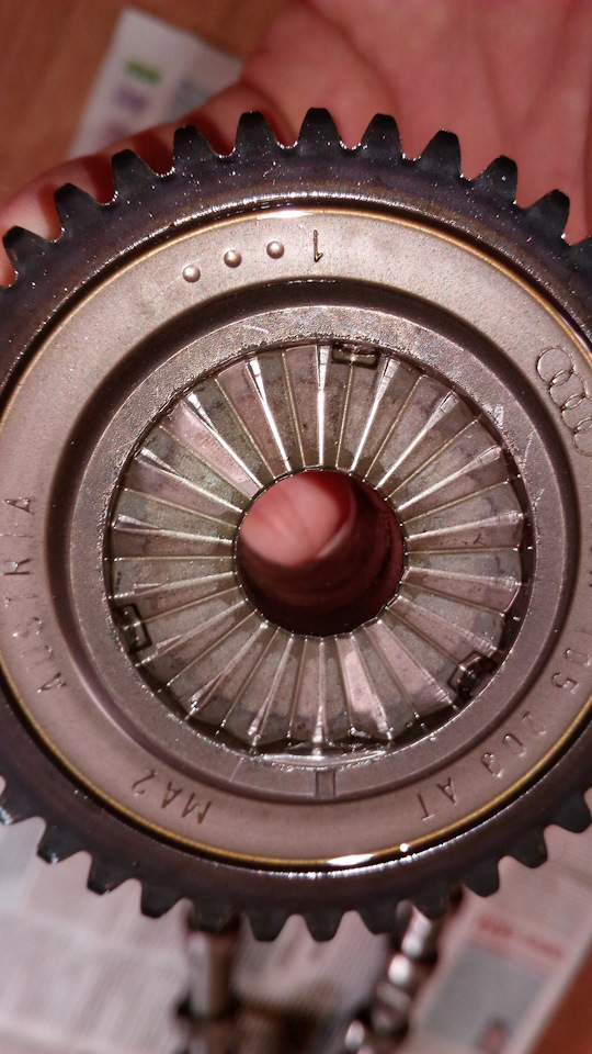

Разобрал, достал валы и звёздочку, ни чего критичного не увидел.

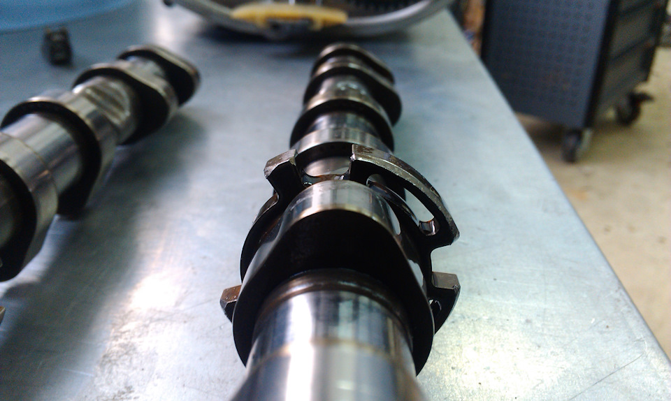

Привет! Полтергейст какой то. Кольцо с пазами тоже сравнивал с заведомо нормальным?
Да сравнивал, Vol-And скидывал фото ниже. Точно как у него.

Однозначно все улики к валу ведут, не смотрел ещё Константин?
Нет не смотрел.
papa426
Достал валы. Ничего не увидел. Фото выложил выше.
Видимо действительно что то с валом.
Отгадка уже близко! Проверяй положение считывающего кольца как Папа сфоткал.
А механический клапан управления фазорегулятором не клинит случаем?
Я его разобрал, все чисто, ни чего не клинит. Собрал на место.
Нет, клапан который с левой резьбой. Если шток клапана заклинит когда фазик повернут, то он не сможет повернуться в исходное положение. Выдаст тут же ошибку.
Ну я про него и говорю. Который надо 35н затягивать
Проверять нужно именно тогда, когда он закручен!
Да закручен, и нажимаю на писюн, он ходит.
Тогда всё Ок!

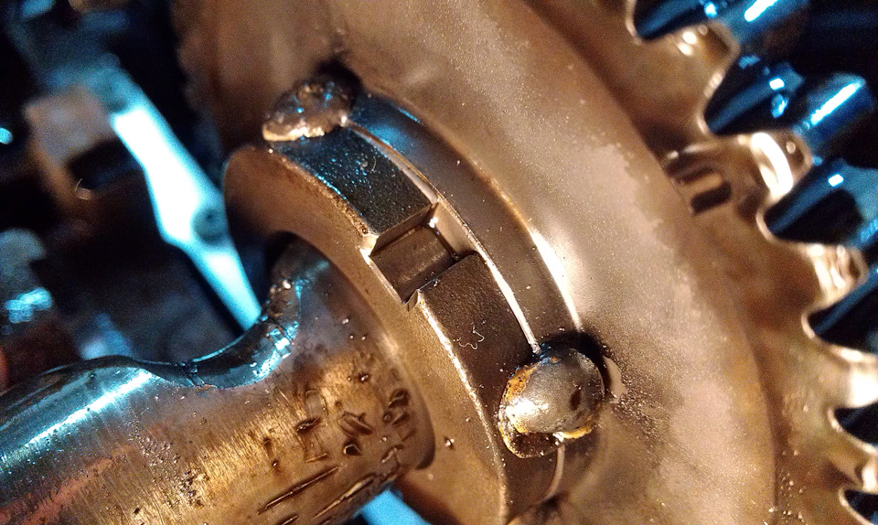

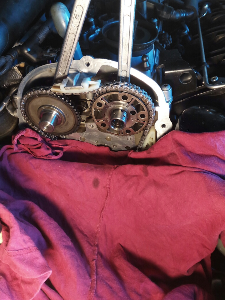

Конечно есть! Детально напишите как вы проверили правильность установки цепи, а самое главное соотношение коленвала к звезде. Папа намекал на это, но вы его походу не поняли.
Поднял поршень первого цилиндра ВМТ, метка шкива коленвала совпала с меткой на крышке цепи ГРМ. Далее снял пластиковую крышку распредвалов и замерил расстояние между метками на валах и расстояние от метки впускного коллектора до метки успокоителя. Все как по эльзе, все размеры совпали. С Папой общался по телефону, поэтому не понять не мог.
Vol-And
Звезду (блок шестерен) на коленвале тоже проверял. Там есть полка или лыска при ВМТ она стоит горизонтально.

И метки на звездах валов верно стоят.

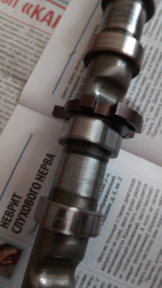

Если по колену всё "ровно", тогда надо копать в сторону впускного распредвала. На датчики я наоборот не грешу, но коль обнаружилось масло в разъеме, то нужно подкинуть целый и дальше смотреть на градус в 93 группе.
Даже фазик смотрели — тоже ровно.

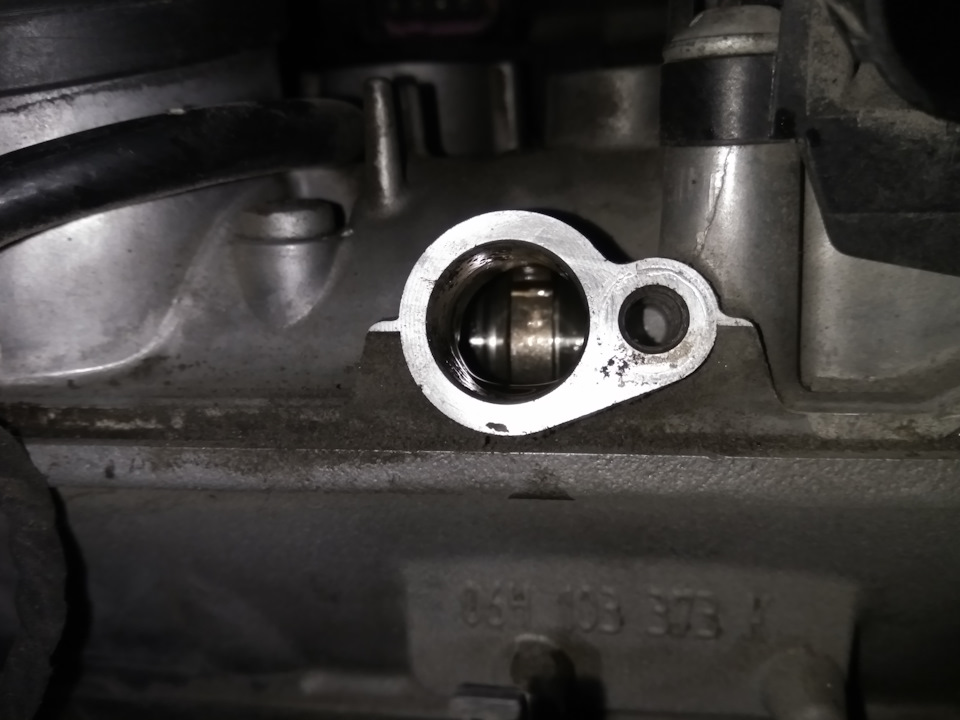

По валу только на кольцо грешить остаётся, проворот ротора фазика — скорей всего фантастическая версия))
Это не фантастика, это действительная реальность. Проворачивает, ещё как проворачивает.
Просто не встречал)) передняя шейка с валом заодно или с ротором?
Ротор относительно самого вала. Это видно по вмятостям под болты ГБЦ. Когда валы в ВМТ, то вмятости должны располагаться вертикально!
Понял, это можно сняв пробки с крышки ГБЦ проверить))
Да! Либо маслоотделитель. Но лучше переднюю пластиковую крышку.
Vol-And

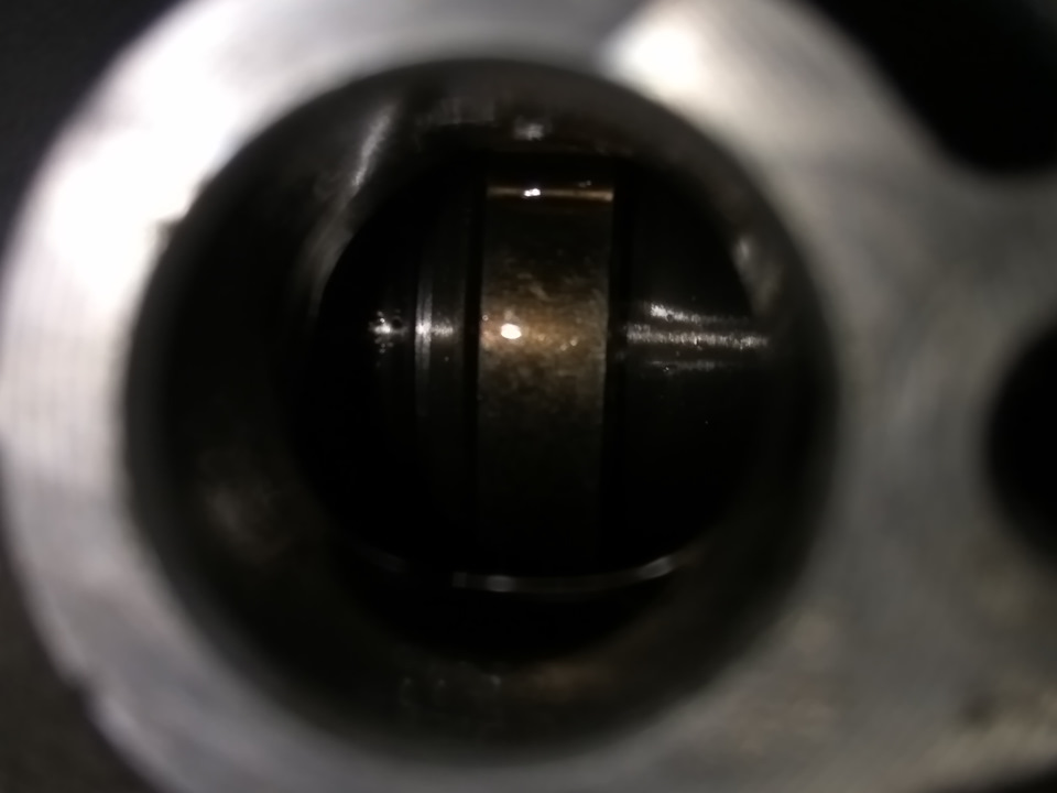

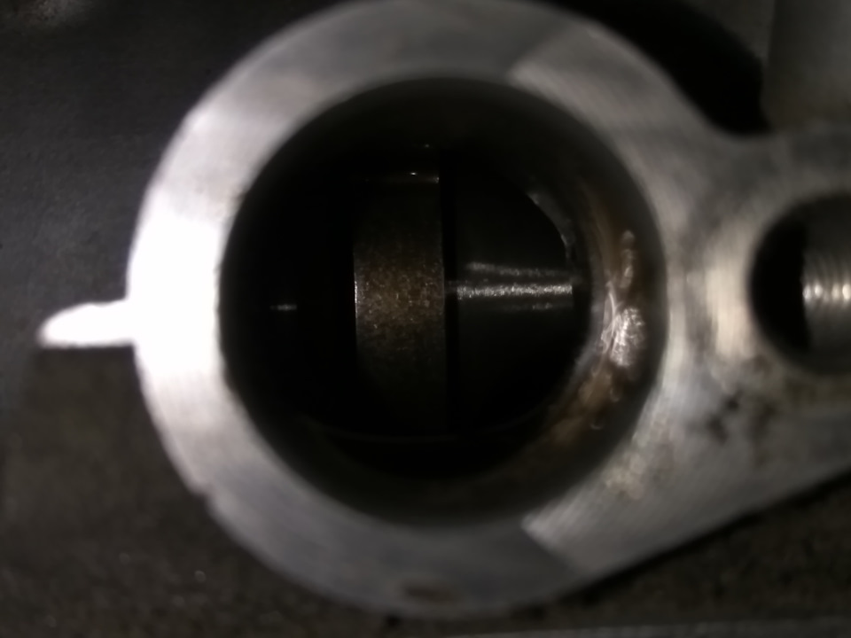

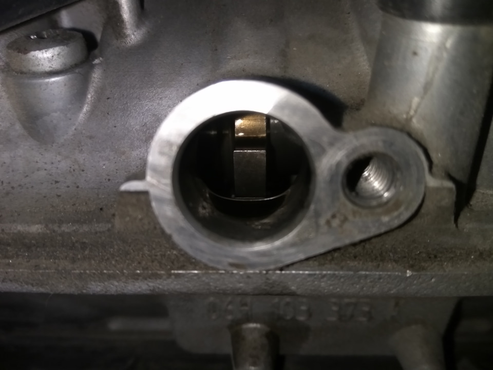

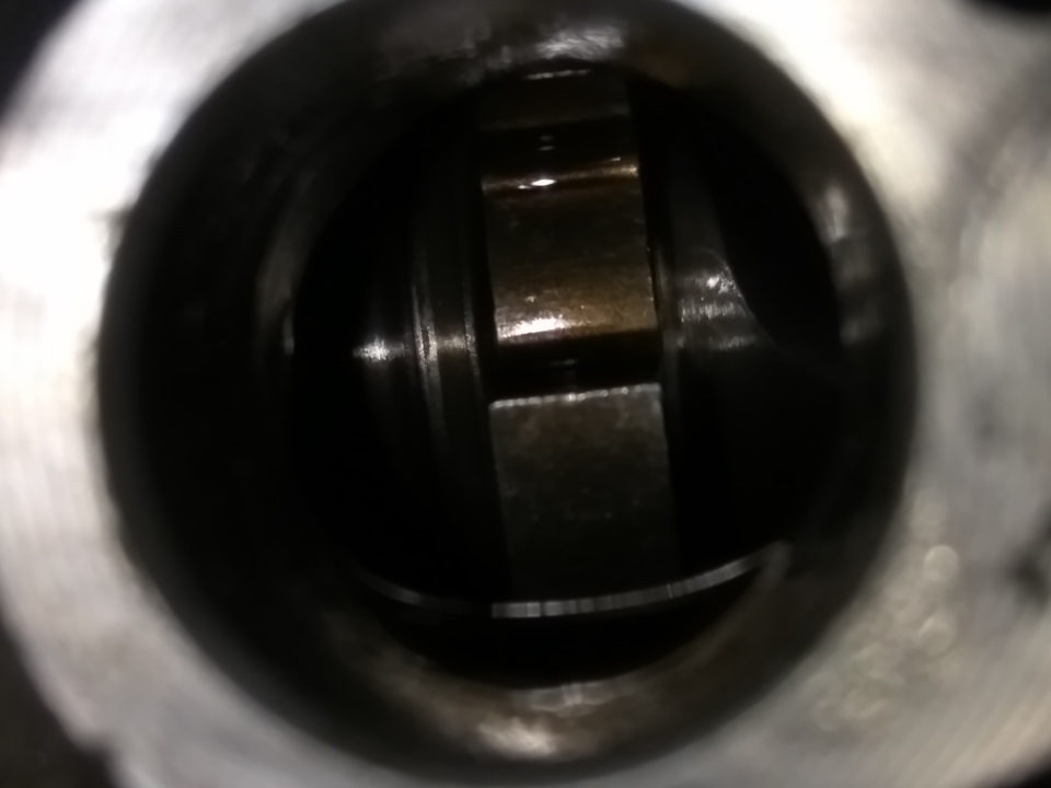

Если будет время — вечерком посмотрю положение прорези в кольце под датчиком в ВМТ.
Нашёл в своих фото архивах)))
Это целый вал
На моей, примерно вмт по поршню.
Vol-And
Это целый вал
Но зацепиться не за что))

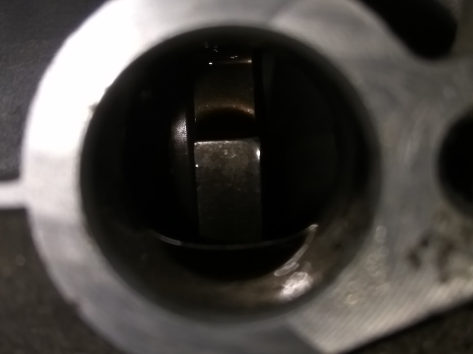

Попробую в нмт
Vol-And
Это целый вал
Через пол оборота от вмт, 2 и 3 в вмт
Vol-And
Это целый вал
Это так, раз свечи снял)) поршень через 30ткм после ремонта.
Vol-And
Это целый вал
Сфокусировал вроде
papa426
Это с провёрнутым кольцом.

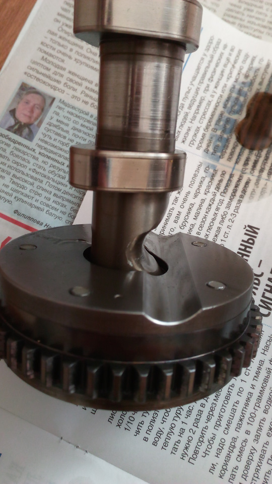

у меня провернула звезду на впускном распредвале, все что описано выше тоже пробовал, купил новый распредвал от Sollo так как ВАГ сейчас китай, завтра дособеру и заведу посмотрим что будет

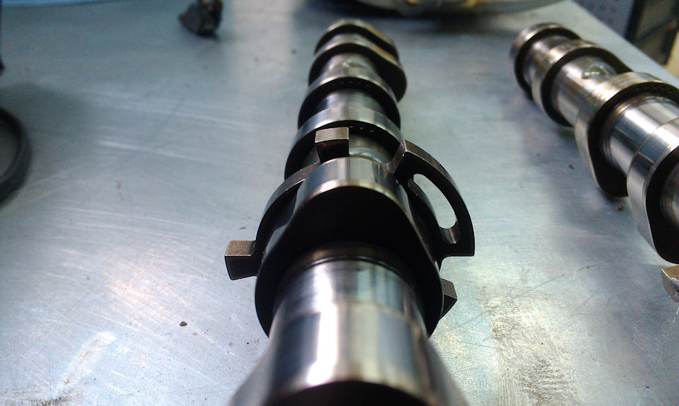

Его фото, по положению ключей — примерно так.

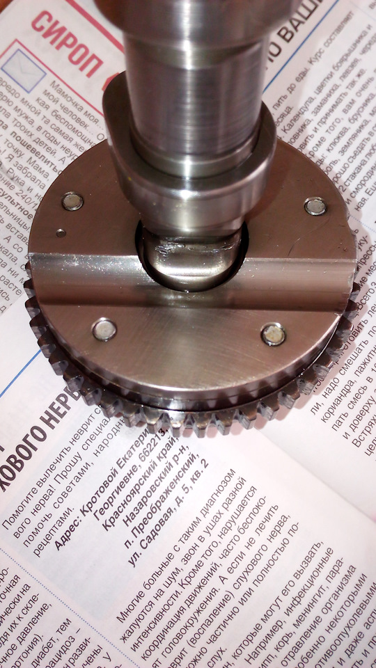

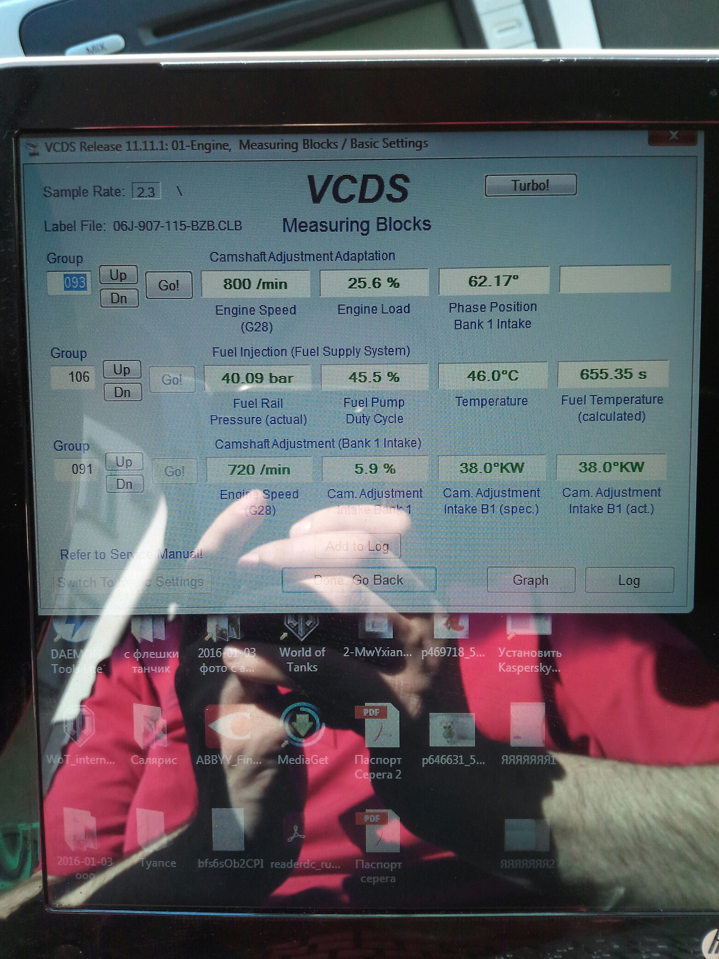

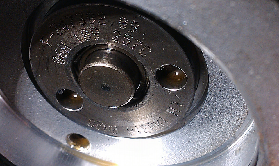

Не понимаю, зачем фазорегулятор разобрали. В 91 группе видно что он исправен (фактическое совпадает с заданным). Если память не изменяет, то фазик крутится до 42 градусов. Думаю все таки проблема в железе.
По фото своего вала сравниваю — положение отверстий на передней шейке и роторе идентичны. Фазик вроде до 35гр., понятно что на 62 он не может.
У него уже 38 гр. в 91 группе
В исходном у меня так же.
Vol-And
При работе уходит до — 26

Был у меня в практике похожий случай. Рокер впускного вала второго цилиндра свалился на бок и попал под считывающее кольцо. Сдвинулось кольцо по оси вала и провернулось примерно на 60 градусов. Вытащи датчик распредвала и посмотри на кольцо. Должно стоять строго по центру отверстия и без повреждений.
Стоит по центру. А вот в каком положении должны разрезы или разрывы. Оно же не цельное.
Значит стоит всё верно. Просто так кольцо не провернётся.

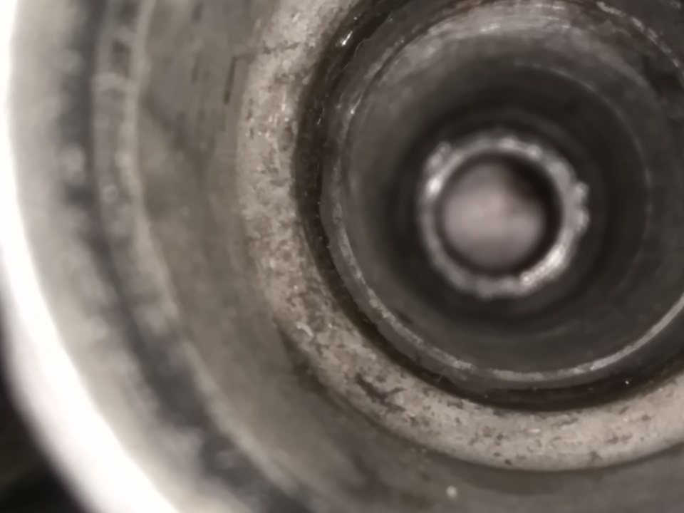

Ещё наводит подозрение датчик распредвала тем, что когда вытаскивал фишку, то в датчике где контакты было масло. Промыл все, сегодня смотрю опять масло.
Напрашивается сам на замену))
я поменял . через день тоже самое

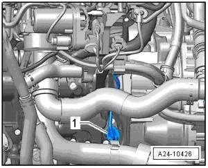

Константин, может G28 подкинуть. На блоке в р-не 4-го цилиндра, внизу со стороны помпы и стартера.
Валерий я его нашел, фишку пошевелил, а чтоб добраться нужно снять патрубок от интеркулера до коллектора. Да и потом подкидывать не чего. Нашел тут шкоду йети двигатель 1.8 думаю сda, хочу с нее перекинуть датчик распредвала и катушки. Но пока не могу договориться с хозяином
Понял)) Не даёт покоя эта цифра 62,17, явно косяк датчиков положения валов. Тем более метки ты проверял по поршню в вмт, т.е. реальное положение валов правильное.
