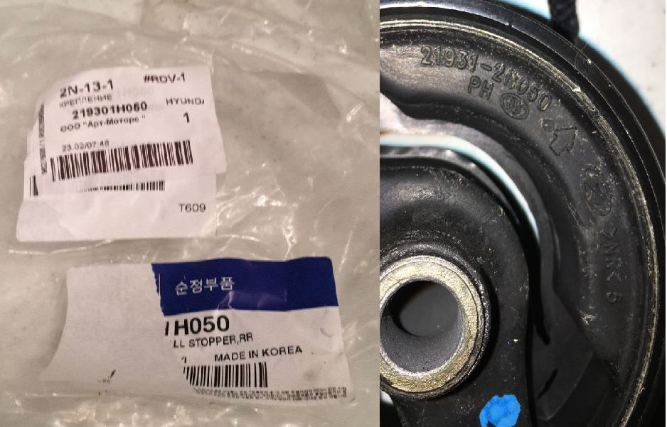

В продолжение замены опор двигателя в целях устранения вибрации на холостых оборотах вчера заменил последнюю остававшуюся старой заднюю опору двигателя. Опора не смотря на простоту, относительно правой или левой опоры, обошлась дороже всех — 3497 ₽. Номер опоры для Cee'd ED (2006-2009) 1.6 AT — 219301H050. Никаких замен номеров оригинала нет. Подойдёт в принципе опора от Elantra под номером 219302H050, но на ней не будет верхнего набалдашника который, как мне подсказали, выступает в роли дополнительного вибродемпфера. Опоры от Cee'd ED FL скорее всего отличаются от опор для Cee'd ED уменьшенными размерами, хоть и подходят точками креплений.
Артикул детали подбирал на KIA Cee'd 1.6 AT марта 2009 года! На конкретно ваш автомобиль рекомендую проверять по VIN-коду.

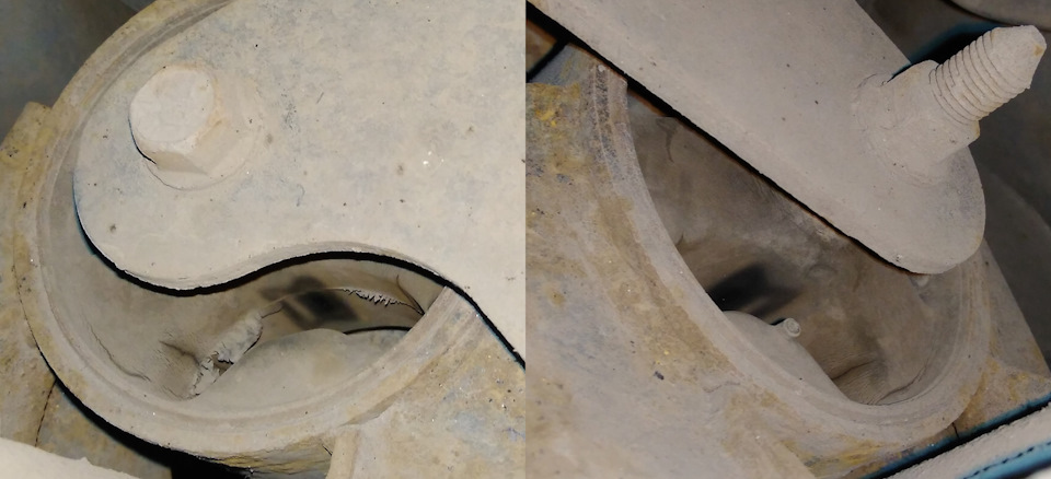

При сравнении старой и новой подушки мне показалось, что старая не то что не просела, а даже немного вытянулась вверх. Это косвенно подтверждает мой вывод, что при стоящей машине двигатель наклонён вперёд и без включенной передачи за вибрации отвечает передняя подушка.
Также, на ощупь показалось, что новая опора немного жёстче, чем старая. Старая, после того как полежала некоторое время стала жёстче, чем новая с покупки. Новая на горячий двигатель становится мягкой.

трещины были на старой?
Основная проблема была в том, что она со временем стала жёсткой. Трещины старой на фото.

Заказал опору во второй раз. Теперь пришла с набалдашником и номер на сайленте новой совпал с номером старой, которая на машине стояла.Опора которая пришла первый раз — у нее на сайлентблоке номер не совпадал с тем который нанесен на сайленте подушки которая стояла на машине. Заказывал по тому же номеру, что и первый раз 219302R150. По номеру моей опоры интернет магазины не выдают замен артикула производителем, поэтому думаю, что опора должна быть одного вида — с набалдашником. Получается, что как писали выше магазины продают опоры от других моделей.
У вас номер на коробке соответствовал номеру на сайлентблоке? На фото где сравнение двух опор, кажется вместо 219301 нанесено 219302
Нет, номер чуть разный был, по-моему именно этим и отличался
У меня по вину опора 219302R150. Пришла в целлофановом пакете с эмблемами Hyundai/KIA, с номером на пакете 219302R150, но без верхнего набалдашника и номером на сайлентблоке 219312H150, на сайлентблоке эмблем Hyundai/KIA нет. От заказа отказался. Пробил 219312H150, Hyundai/KIA не выдает, есть только CAR-DEX. В день заказа цена 1800р, раньше и сейчас 3000р. но цена не должна сказываться на детали наверно.

8 мая 2018 года купил оригинальную опору 21930-1H050.
Друзья, это просто кошмар. Москва завалена перепаковками опоры от Elantra 21930-2H050. Именно эти опоры приходят в заказ по цене 2-3 тыс. руб.
Второй способ обмана потребителей — вибродемпфер есть, но сайлентблок от фирмы febest. Продают такие опоры как оригинальные и новые. Артикул правильный — 21930-1H050.
Однако концерн Hyundai/KIA использует только родной сайлентблок 21931-2H050. Он не поступает в запчасти и продается только в сборе с опорой 21930-1H050 или 21930-2H050.
В отличие от опоры уважаемого ТС, моя опора упакована в БОЛЬШОЙ пластиковый пакет с наклейкой Hyundai для внутреннего рынка (надписи на иероглифах).
Цена опоры 2779 рублей — дешевле, чем покупал ТС.
Резина сайлентблока 21931-2H050 очень мягкая.
У меня резина была твёрдой, пока не прогрелась от двигателя.
На купленной мною опоре 21930-1H050 резина очень мягкая при комнатной температуре. Ноготь её легко продавливает, пальцами можно пошевелить втулку в середине сайлентблока.

Подскажи пж, у тебя указана подушка 219301H050.
Я взял такую же, но у меня без вибродемфера.
При этом у меня наклейка Hyundai и производство Корея.
У тебя под этим же номером КИА и Словакия.
Как так ? неужели под одним номером разные опоры идут?
Упаковка была фирменная, пакет запаянкачеством доволен, но вот различия с твоей удивили…может на 2.0 идет без вибродемфера.
21930-2H050 значит взял, от Elantra.
Наклейка и страна производства без разницы.
Хотя может ты взял какую-нибудь новую ревизию… Моя опора хоть и новая, но долго-долго лежала на складах, судя по виду.
Да вот всё перепроверял… на Сайлентблоке вообще другой номер, а пакет именно с 1H050
Сайлентблоки у них одинаковые, отличия в вибродемпфере.
1. Попробуй отклеить наклейку с надписью #RDV-1, что там?
2. Никто всё-таки не отменял новые ревизии, на Elantra же ставят без демпфера.
Там на сайлентблоке номер 21931-2H050. По екзист этот ноомер именно подушки, но отчего не показывает. это елантра?
а на пакете наклейки дргие(даже хендай)
Я её и буду ставить, но не понимаю как так вышло
"Попробуй отклеить наклейку с надписью #RDV"-пробовал, но пока отрываеся вместе с нижней.
Повторюсь, сайлентблоки опор на Elantra и Ceed одинаковые. У меня такой же номер на сайлентблоке выбит.
Либо поставщик что-то намутил и поменял упаковку (наклейку), либо новая ревизия опоры.
Лейбл Hyundai или KIA — неважно, они под разными могут быть.
Уважаемый Антон!
Вас грубо наеб@ли. Опора 21930-2H050 стоит 1200 рублей, поэтому много желающих продать её в два конца.
Можно переклеить оригинальную этикетку, но в вами поступили проще — оторвали край родной этикетки с артикулом 21930-2H050 и наклеили свою с "правильным" (т.е. дорогим) номером 21930-1H050.
Чем все таки эти детали отличаются?
Детальки отличаются только наличием/отсутствием виброгасителя. Больше разницы нет.
