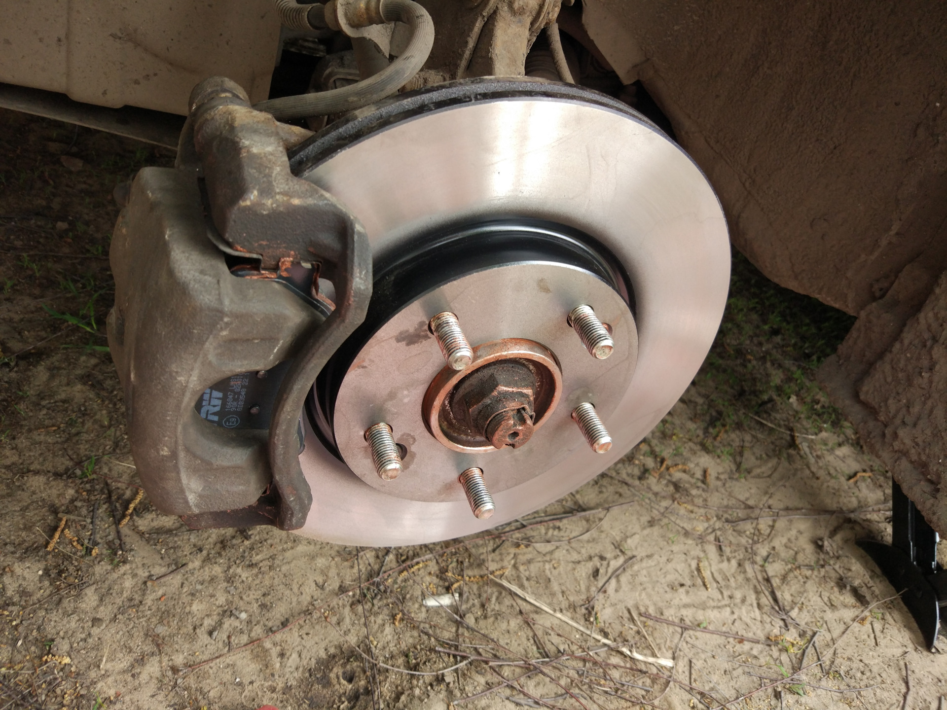

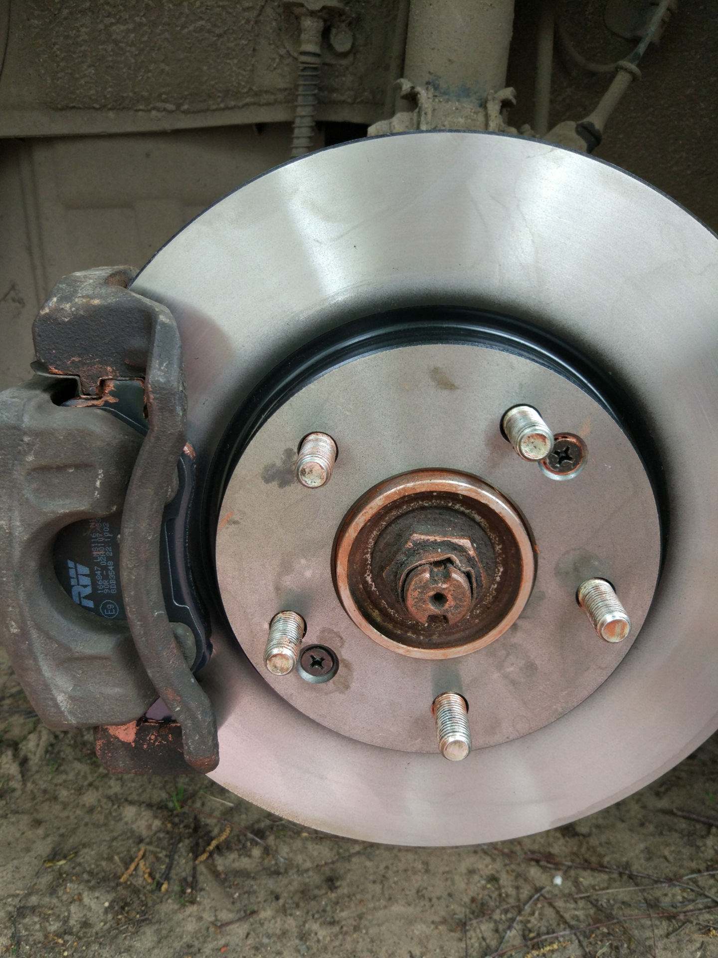

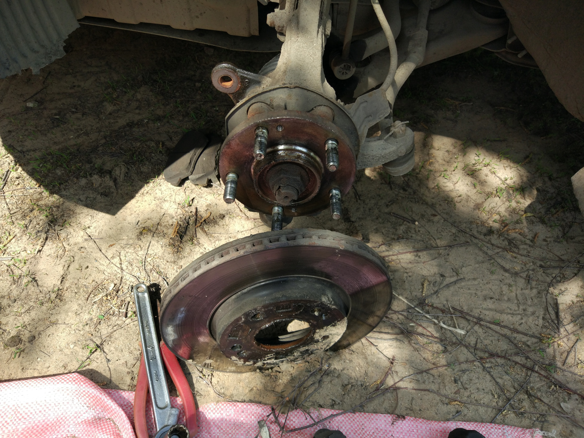

Вот и поменял тормоза. Погода была отличная. До обеда управился.
Износ дисков был не очень огромный, но замена был плановая.
Заодно и передние стойки стабилизатора махнул. Фото чот забыл сделать)))

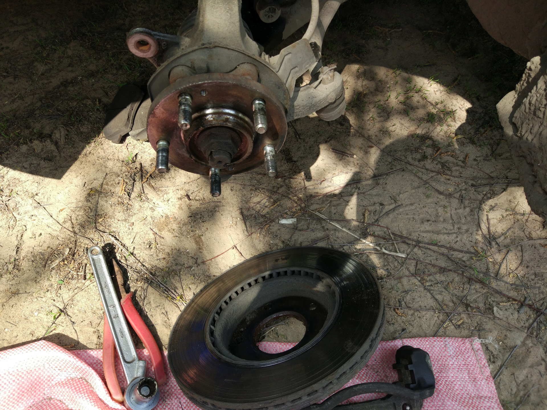

С внутренней стороны дисков износ был больше чем с наружной.
С передней осью справился легко и непринужденно…

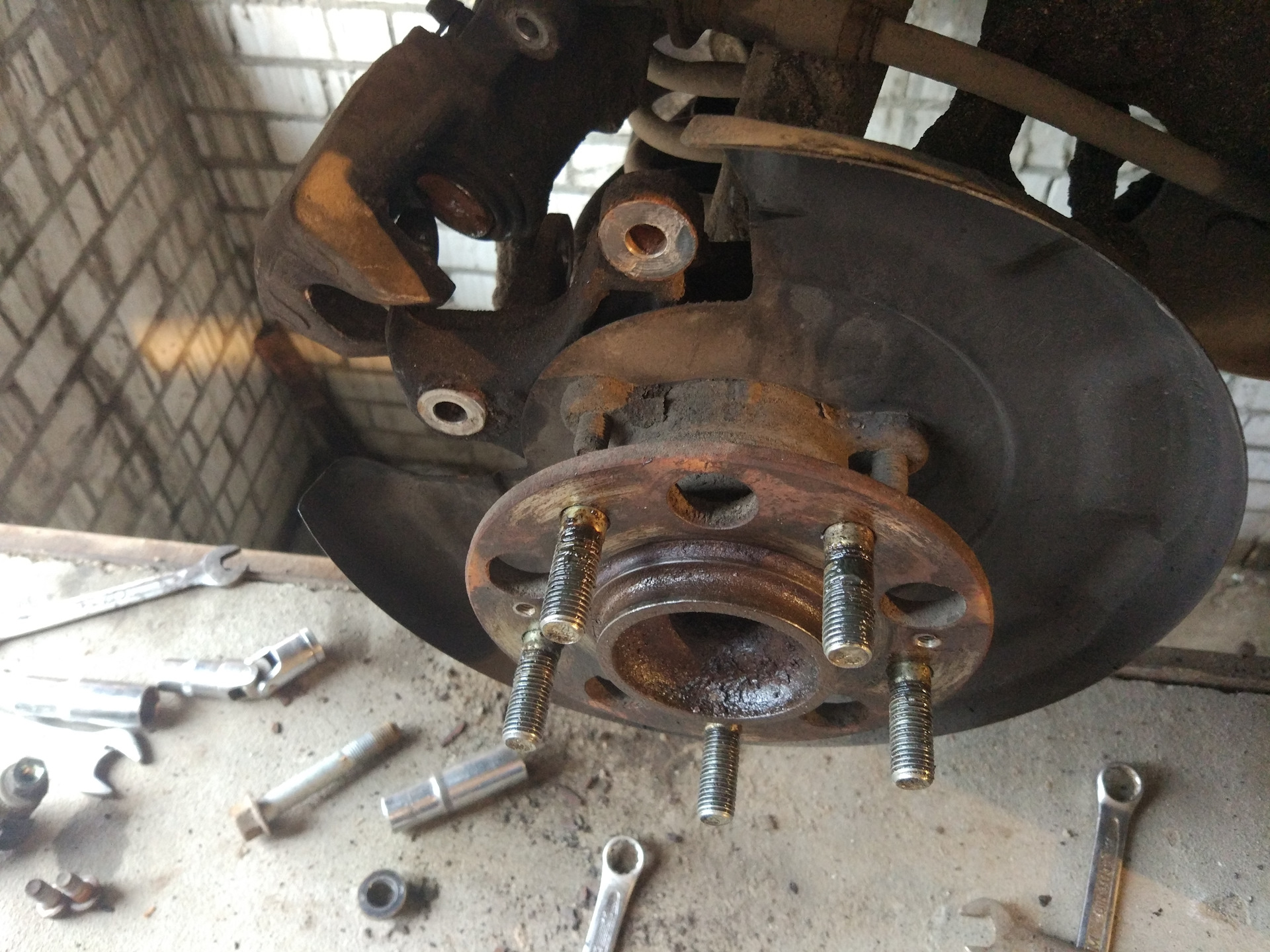

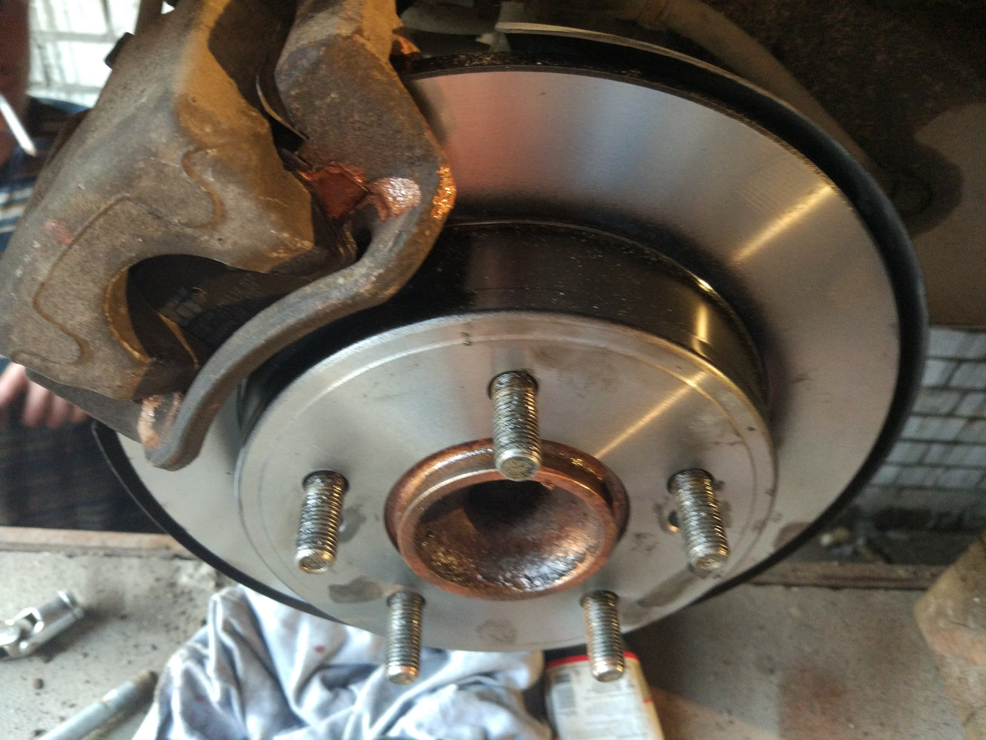

С задней пришлось подолбаться!

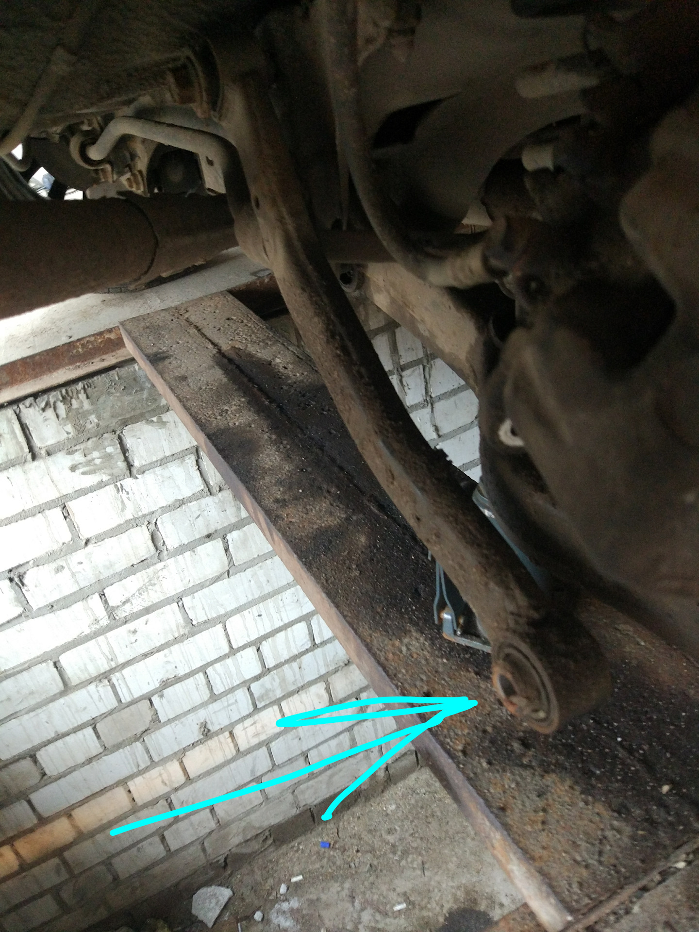

Какой конструктор спрятал нижний болт скобы так хорошо!
Для того чтоб его открутить пришлось откручивать тягу!
А так все смазано, установлено, обслуженв суппорта.

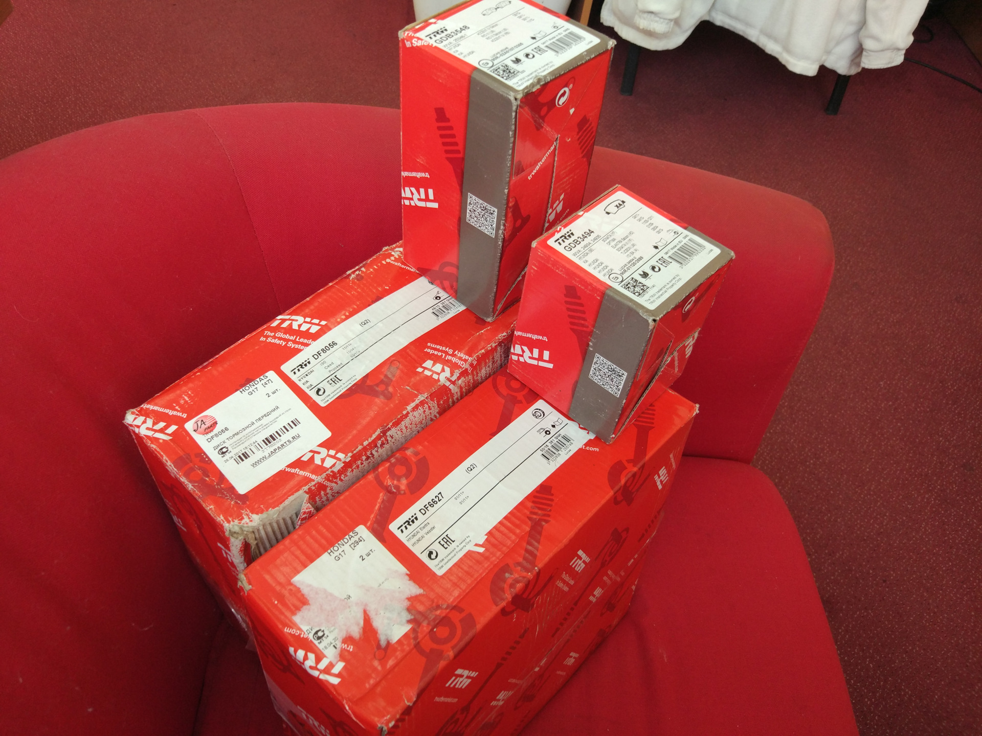

Остальное на фото:

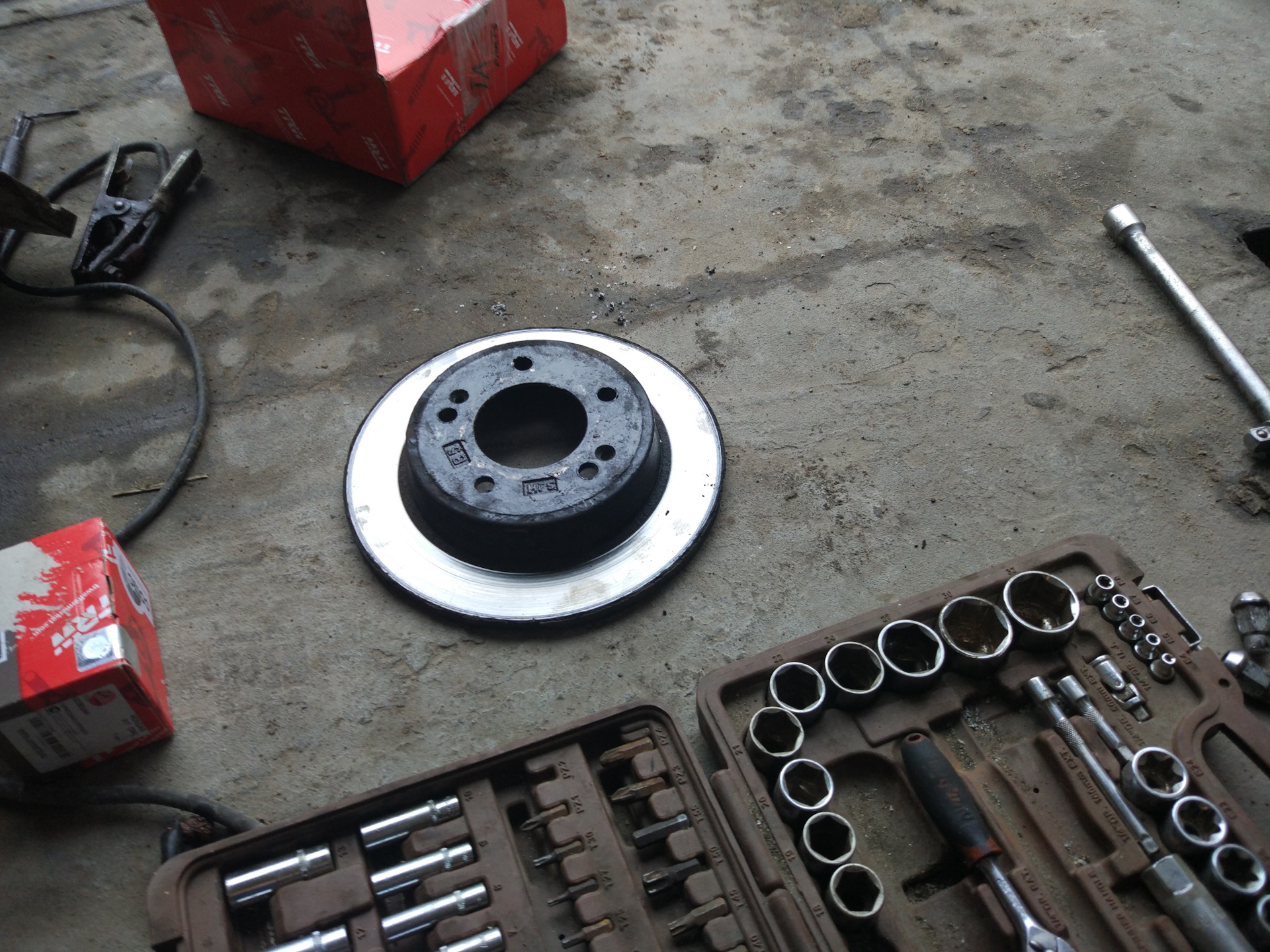

Колодки и диски TRW:
Вот номера.
DF8056 -перед, DF6627 -зад
Gdb3548 — перед
Gdb3494- зад
Запчасти на фото: DF6627
