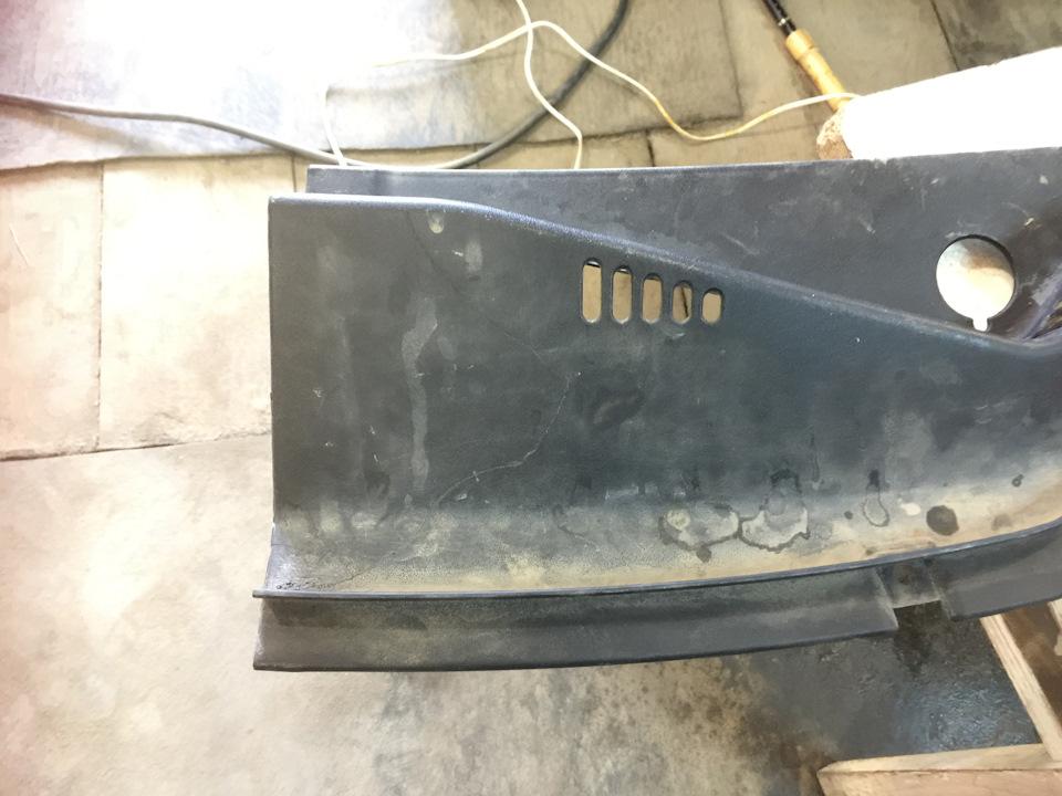

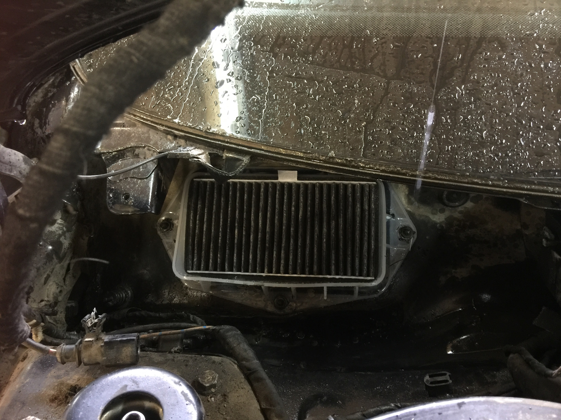

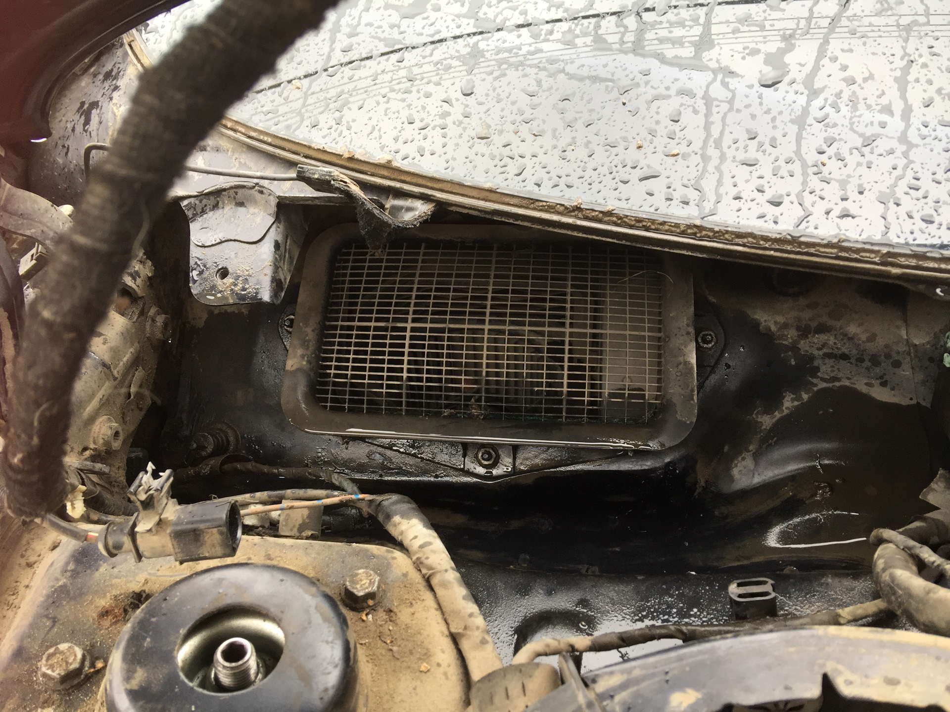

Выдались выходные, вчера поменял гофру на приемной трубе, а сегодня решил установить внешний дополнительный фильтр, который лежал у меня уже около 3-х месяцев.
Процесс снятия дворников и пластика не буду, думаю уже все знают, но хочу посоветовать, что лучше для снятия дворников иметь съёмник. У меня водительский снялся хорошо, а вот пассажирский пришлось снимать с помощью съёмника.

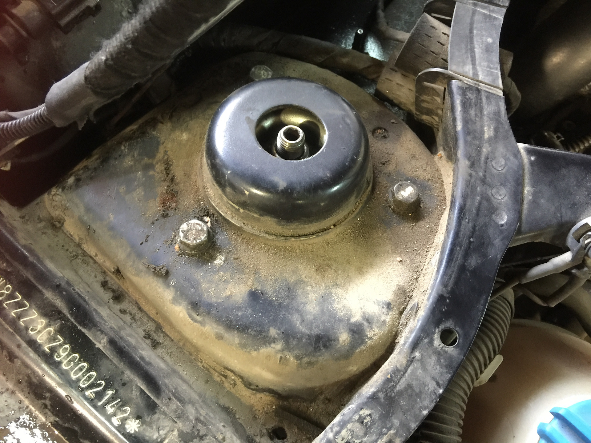

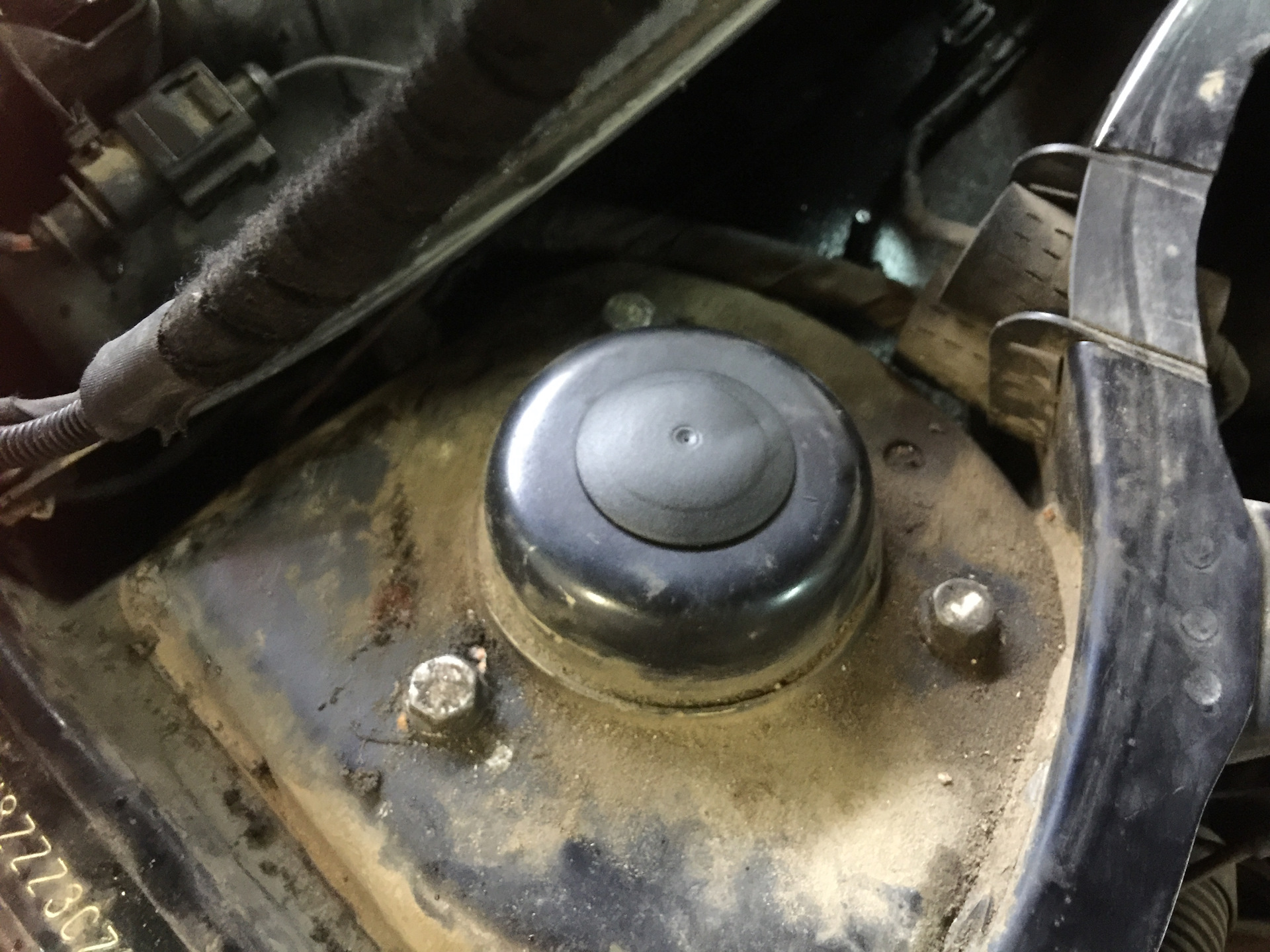

На чайки стоек решил поставить колпачки
Если вдруг кто захочет поставить, то номерок — 6Q0412359

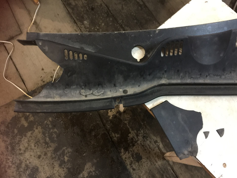

А вот при снятии не учел, что на улице +4 и пластик может сломатся
Благо в немце лежал паяльник
Как-то так

Тоже поставил себе такой, но на максимальной скорости воет.
У меня норм

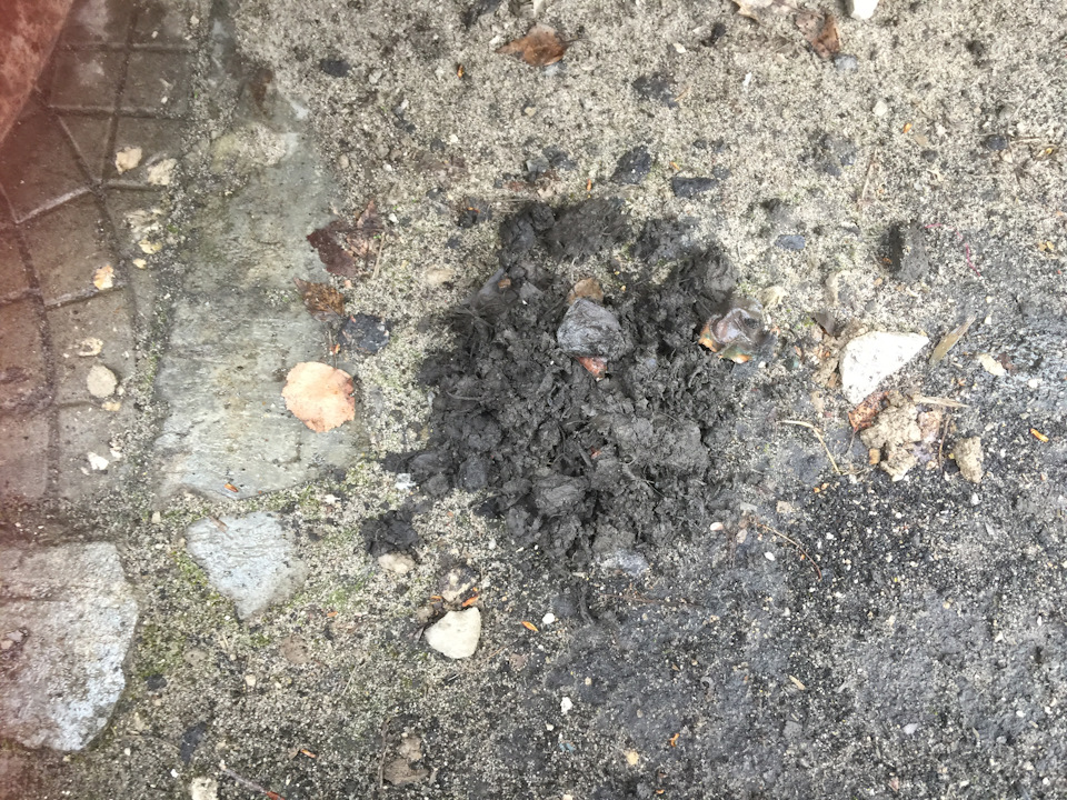

Говна много сдерживает
Недавно менял этот фильтр и охренел сколько там всего
Какой номер у этого фильтра что бы заказать
s.aliexpress.com/r6bMvUv2
Дворники снимать совсем не обязательно!)
Если ставить фильтр, то да
А если проверить водосток на наличие грязи, то надо снимать
Ну да, точно! Дворник же с водительской мешает
Тоже поставил себе такой на днях, но дворники не понадобилось снимать. хм
А ты наверное снимал пластик только с пассажирской стороны
Полезная вещь, чтоб вентилятор не чистить. Хотя с другой стороны, я вентилятор чистил 4 года назад, так и проехал 60000, этой зимой иногда поскрипывал. Теперь это забота нового владельца, скорее всего следующей зимой придётся чистить
У меня вообще он не чистился ни разу, но это я поправлю скоро
Конечно, лучше почистить, чтоб потом не менять.
