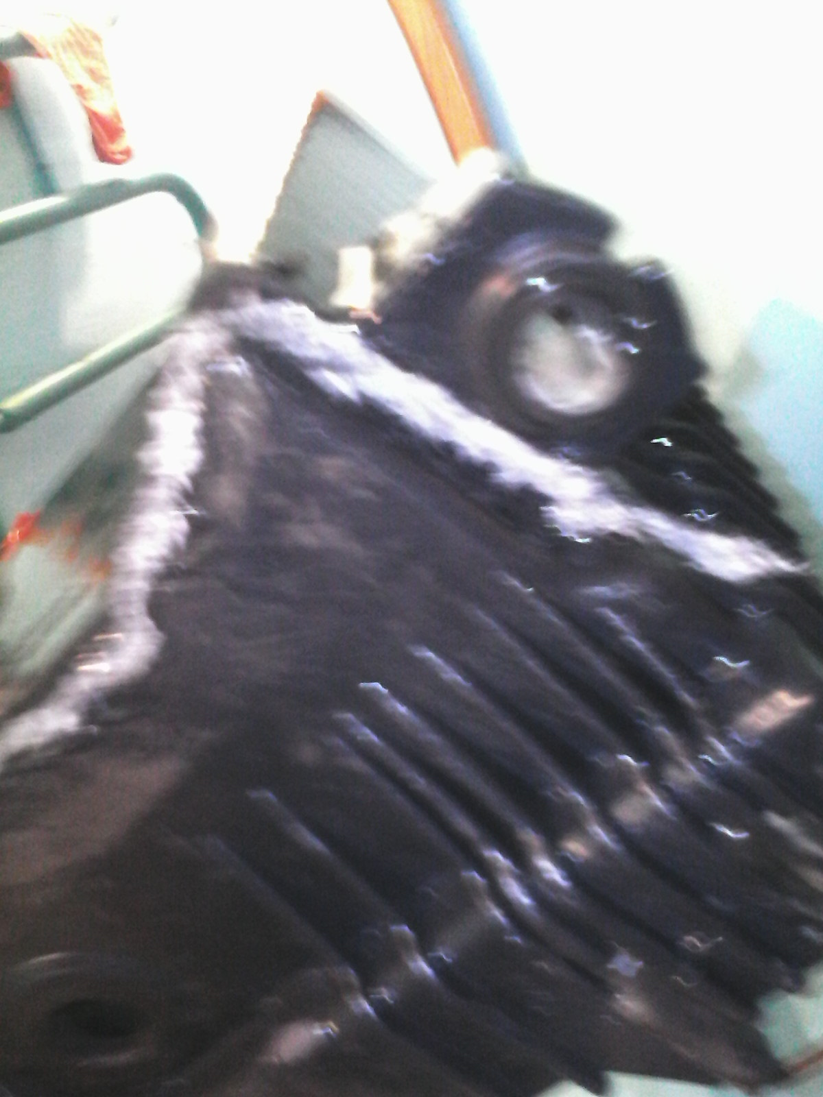

Есть один хороший способ склейки пластика, но для себя я открыл его недавно… Суперклей + сода.

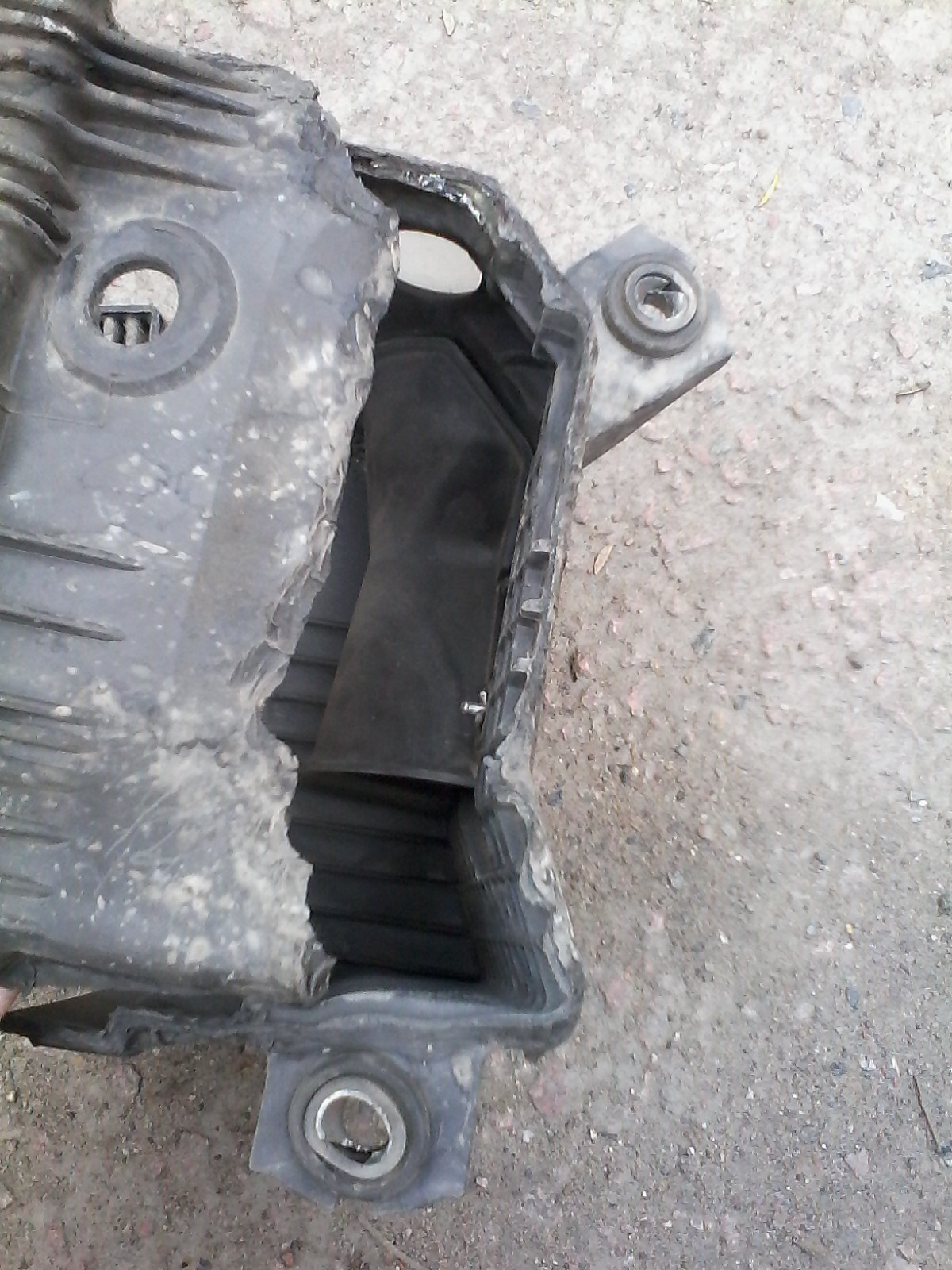

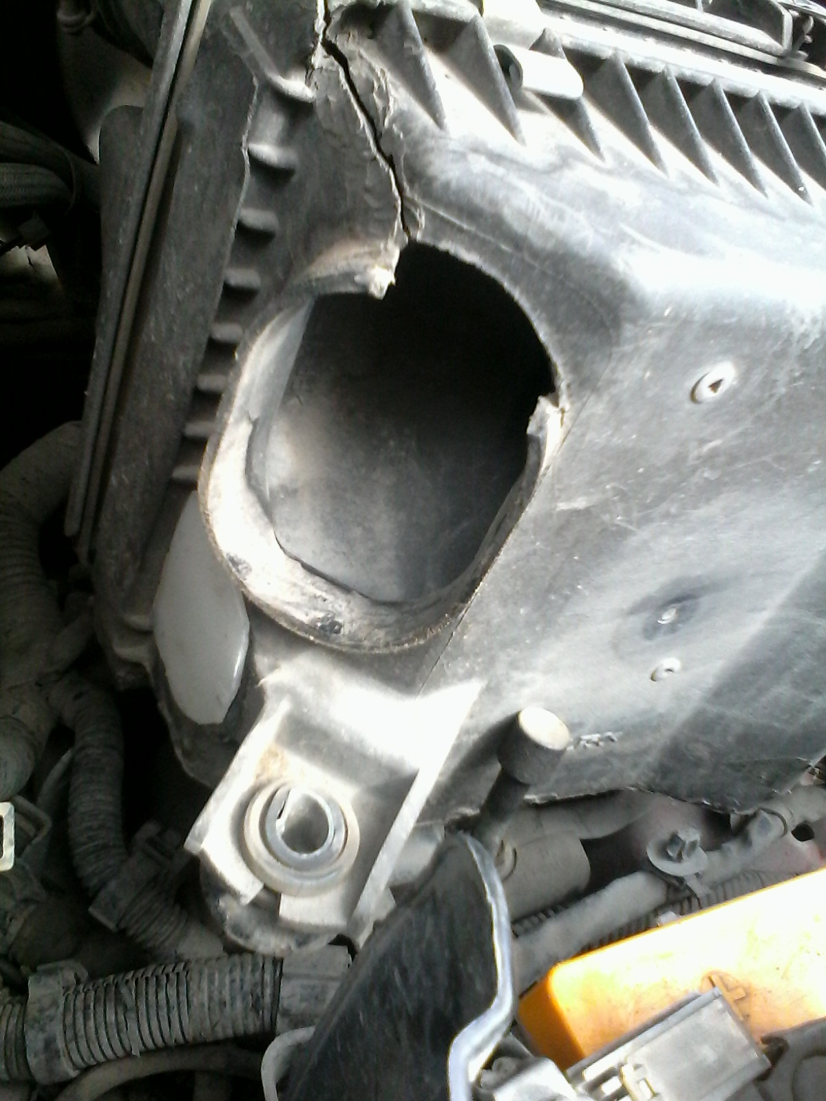

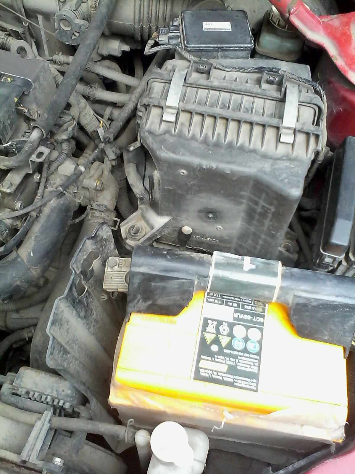

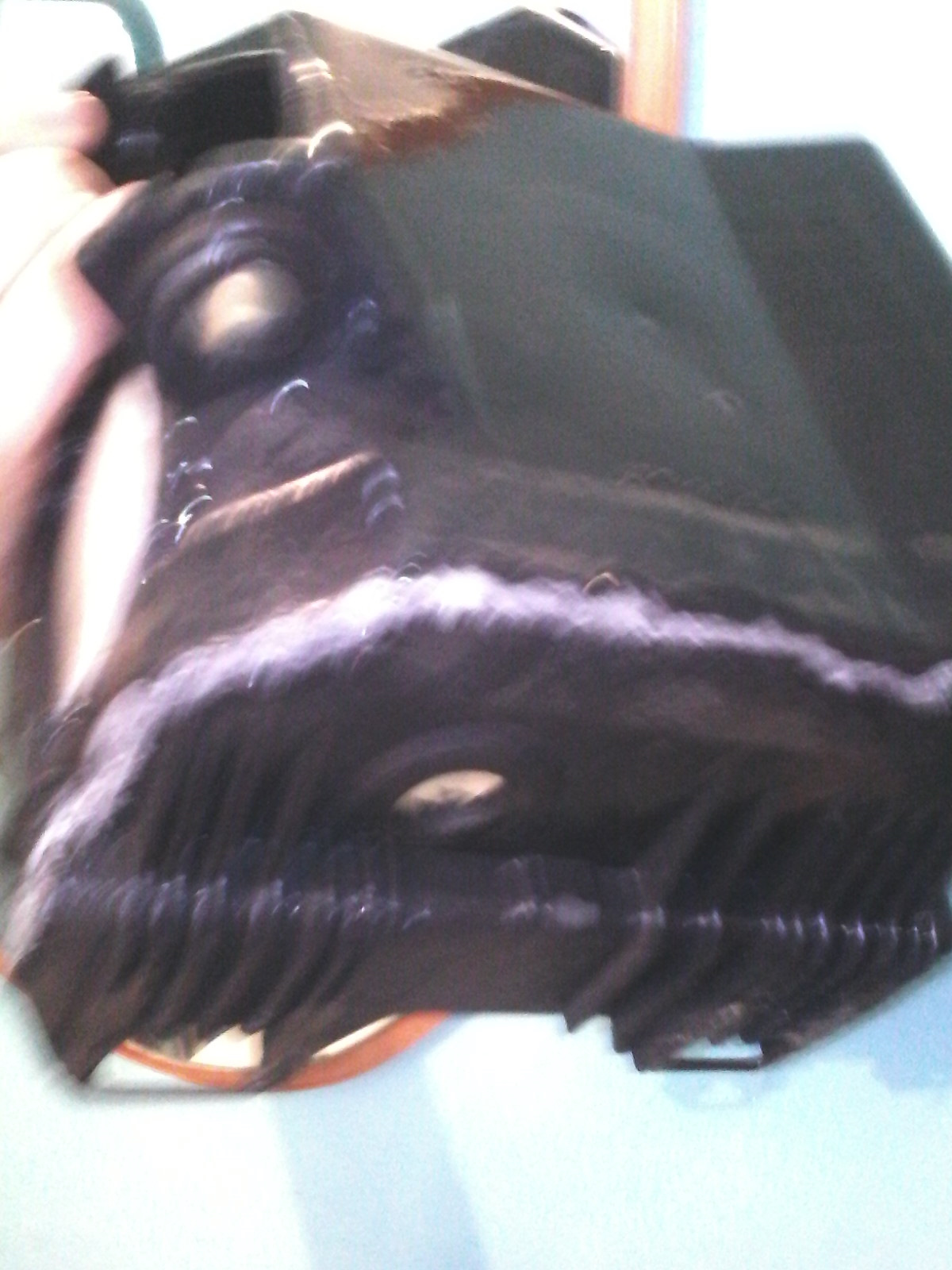

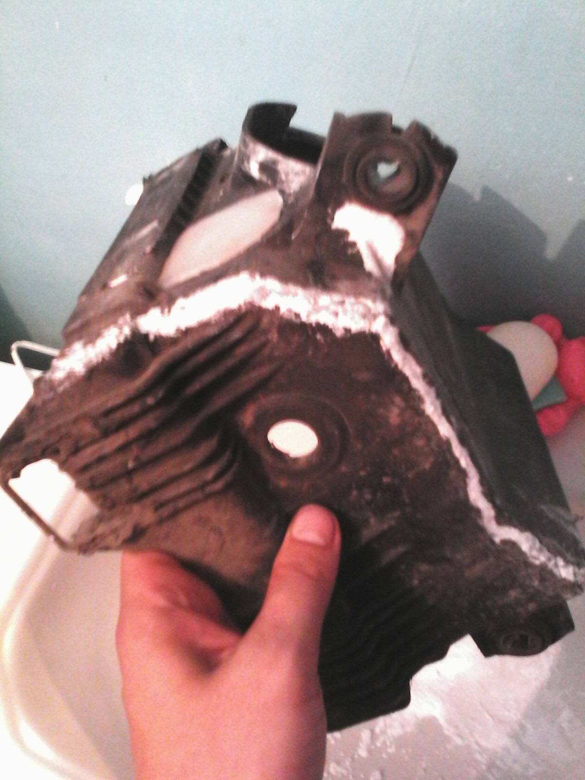

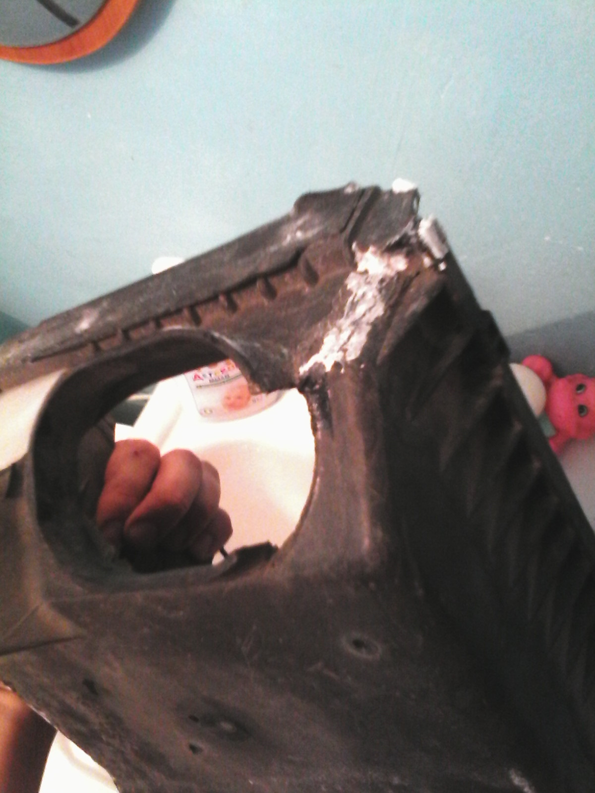

Раз уж купил новый фильтр, то решил заделать трещину на корпусе. При демонтаже крышки оторвалась и нижняя часть, там тоже лопнувшее и запаяное место было, оказывается.

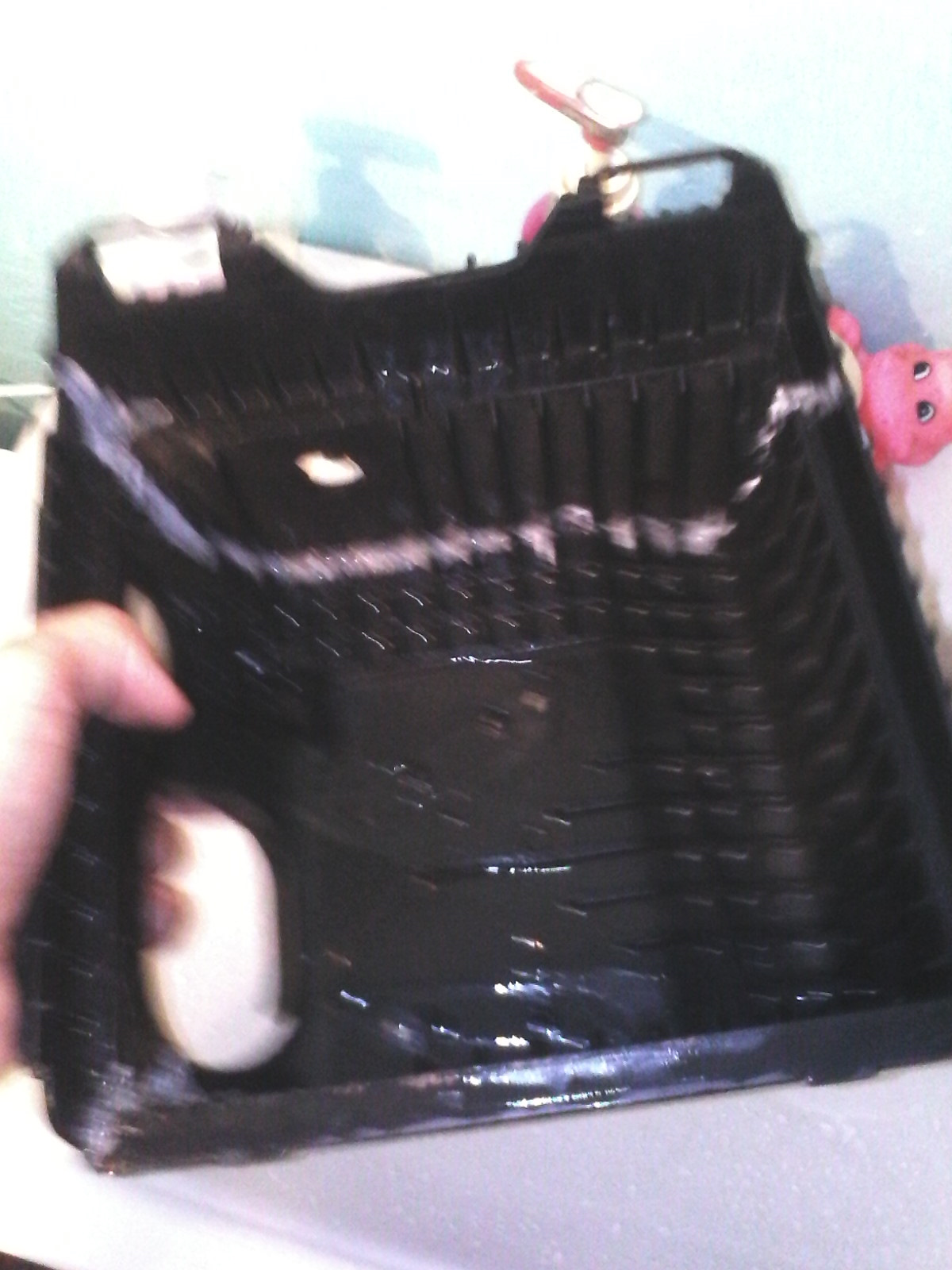

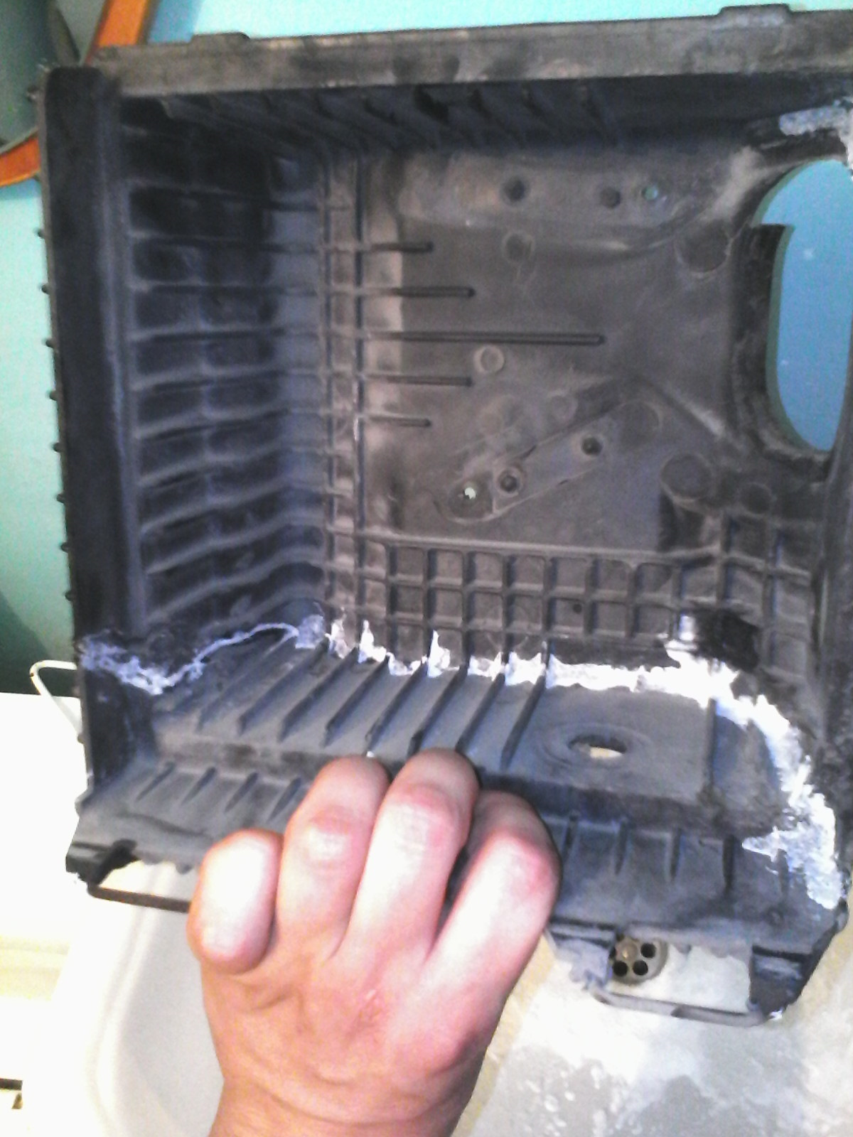

Снял крышку, заодно вынул внутренности. Принес домой. обезжирил спиртом, нанес клей и присыпал содой. на корпус ушел один тюбик, лил клей не жалел. Схватывается моментально. Смыл остатки соды. и собрал.

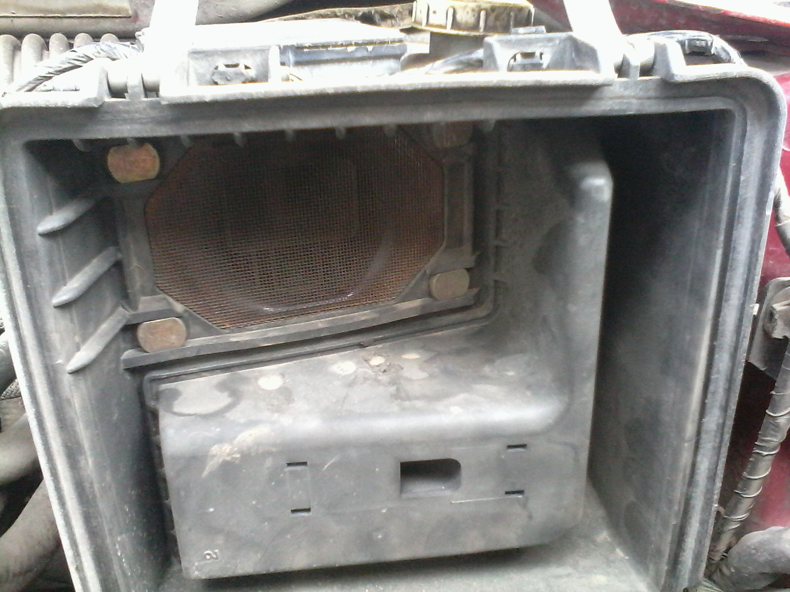

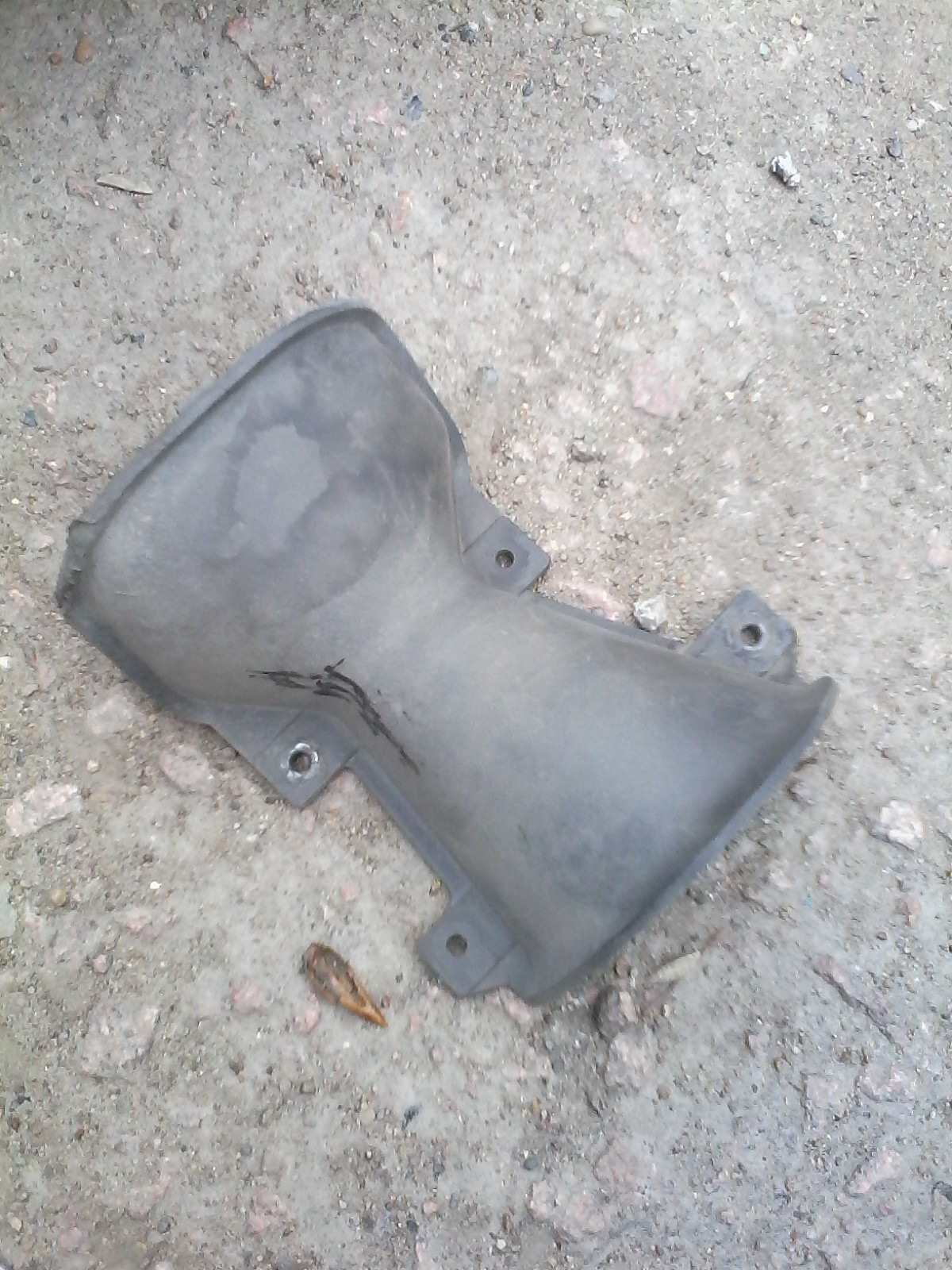

А трубка ведущая к корпусу не угадывает по креплению, раньше просто клипсы выпадывали, а теперь совсем не совпадает. Протер место крепления от грязи и прилепил на толстый двусторонний скотч. Держет вроде не плохо, посмотрим на сколько хватит. В планах подпилить бампер, чтобы воздух шел напрямую в воздухан.

А как это делать, сыпешь соду потом льешь суперклей.
я наоборот. пролил клеем, потом посыпал содой. Схватывается и твердеет моментально
Так склеивает только пластик с пластиком или пластик металл можно.

держется очень крепко
