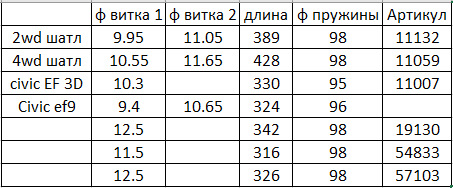

Геометрически стойки на шатле такие-же как на ef, eg, ek, dc ну, разумеется, с поправкой на вилку/сайлент. у меня сайлент. Первоначально была идея установить пружины от квадрата или поискать от sir квадрата, но уточнив параметры пружин понял, что смысла нет. Шатловские стойки жесче чем на хэтчбеках, причем на 4wd задняя пружина жесче и выше чем на 2wd, впрочем это логично. Установив пружины даже от ef9 я бы получил занижение вместе с мягкой подвеской что меня не устраивало. Дальнейший подбор по параметрам пружин дал результаты, вот таблица:

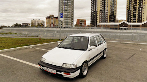

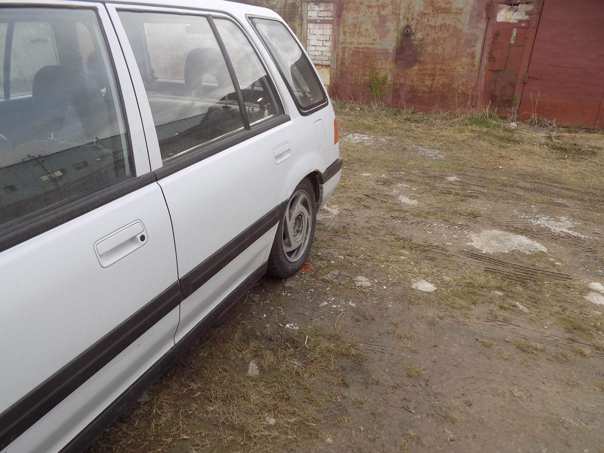

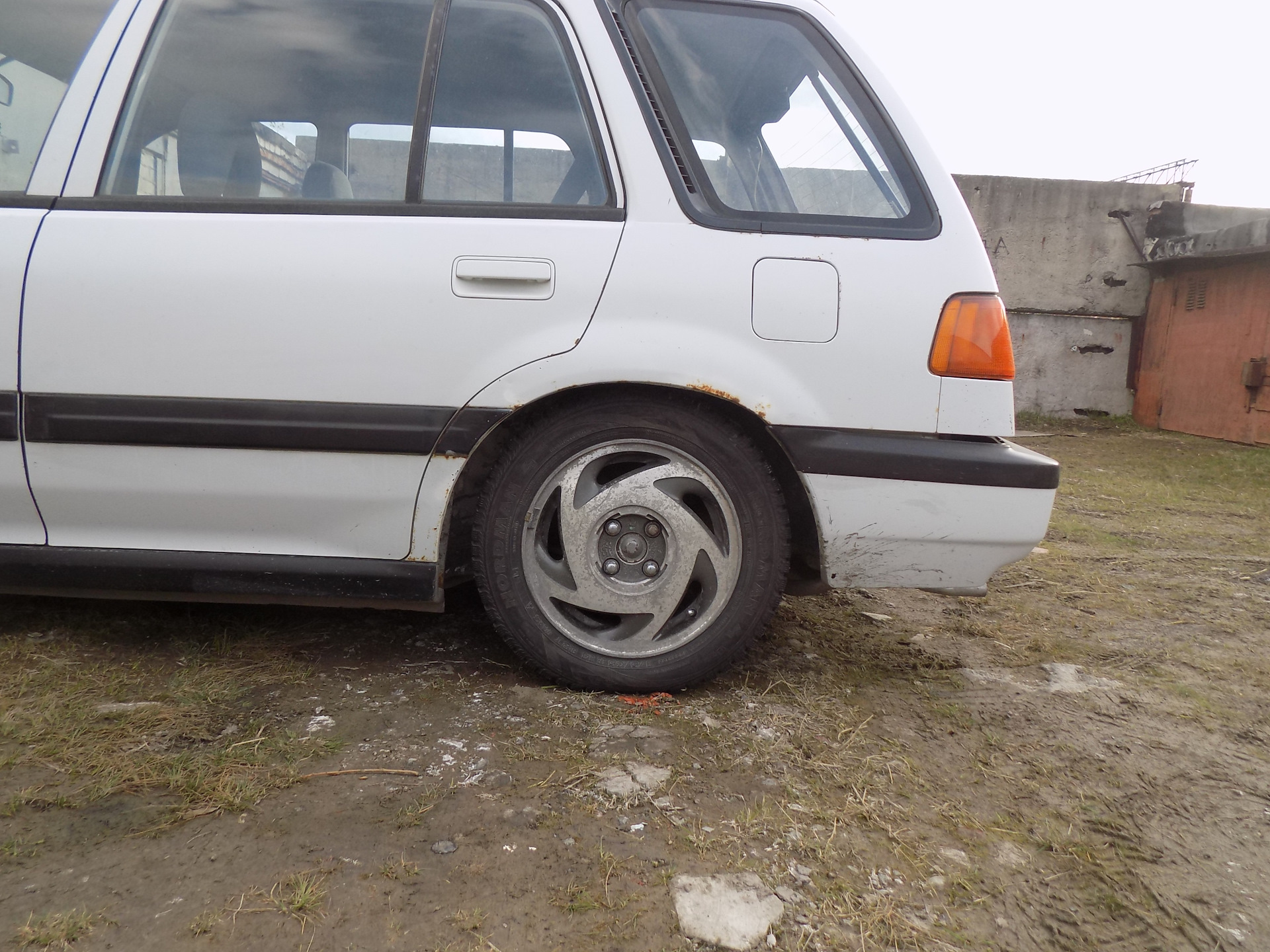

Последние три пружины устанавливаются на какие то универсалы kia/hyundai и имеют подходящую жесткость и длину. Главный плюс их можно без проблем купить новыми, а не просиженные тремя поколениями японцев. Что я и сделав взяв вариант с 316мм длиной и 11,5мм толщиной витка.
Стоит отметить что на фото не совсем стандартные пружины, а укороченные на виток. Встают болт-он, единственное пришлось на эстакаде на стоящей машине расслабить все сайлентблоки и протянуть заново, так как из-за большого хода, они были в скрученном, напряженном состоянии. В итоге имеем:

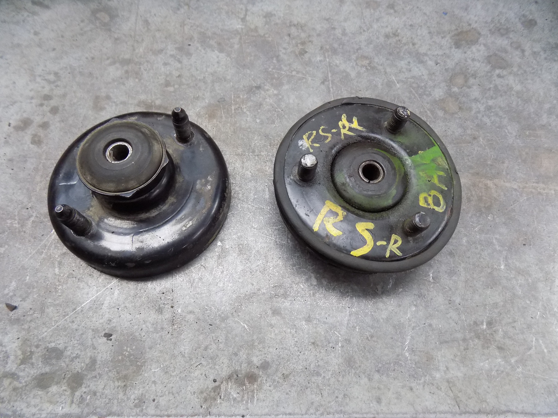

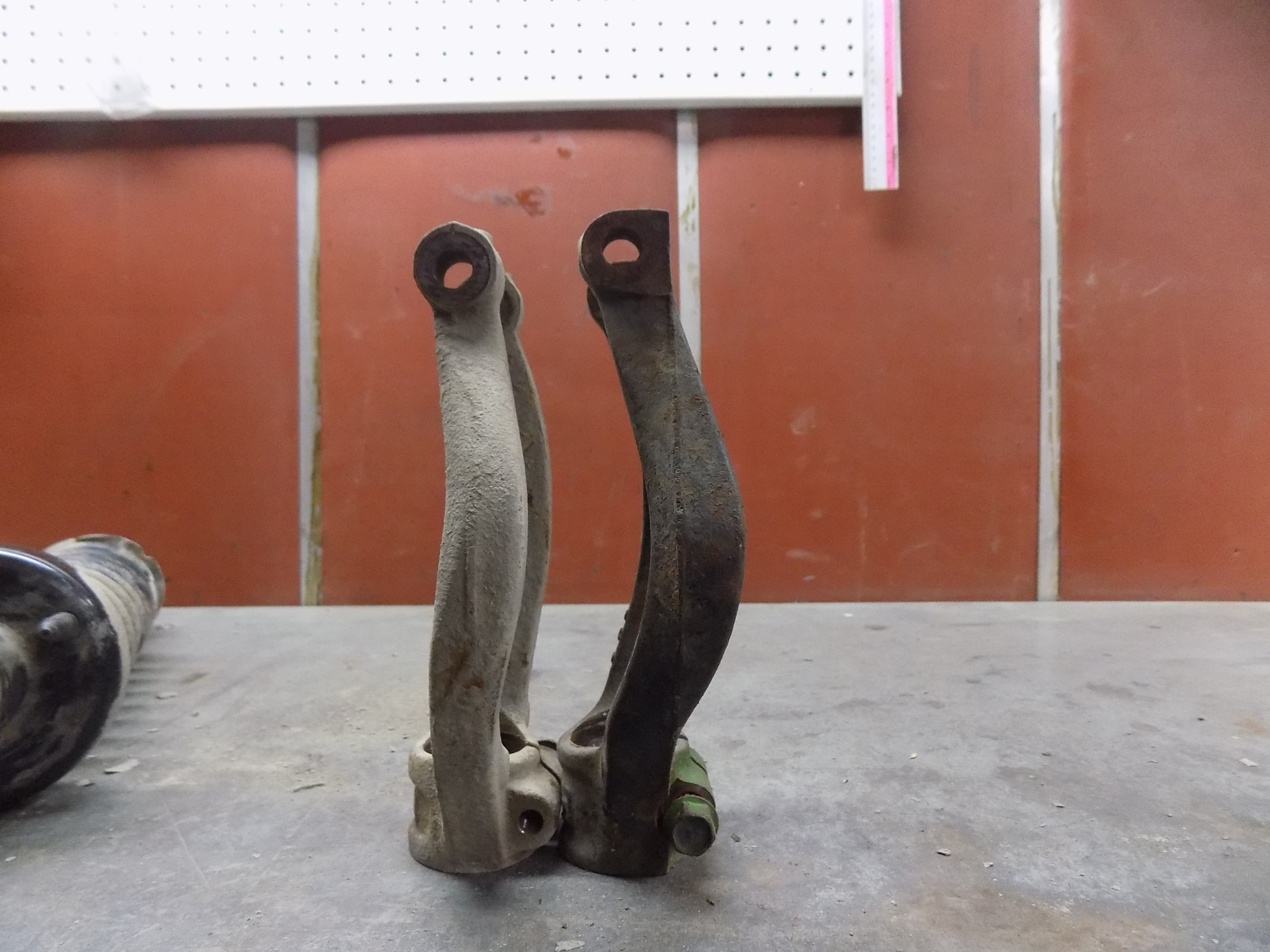

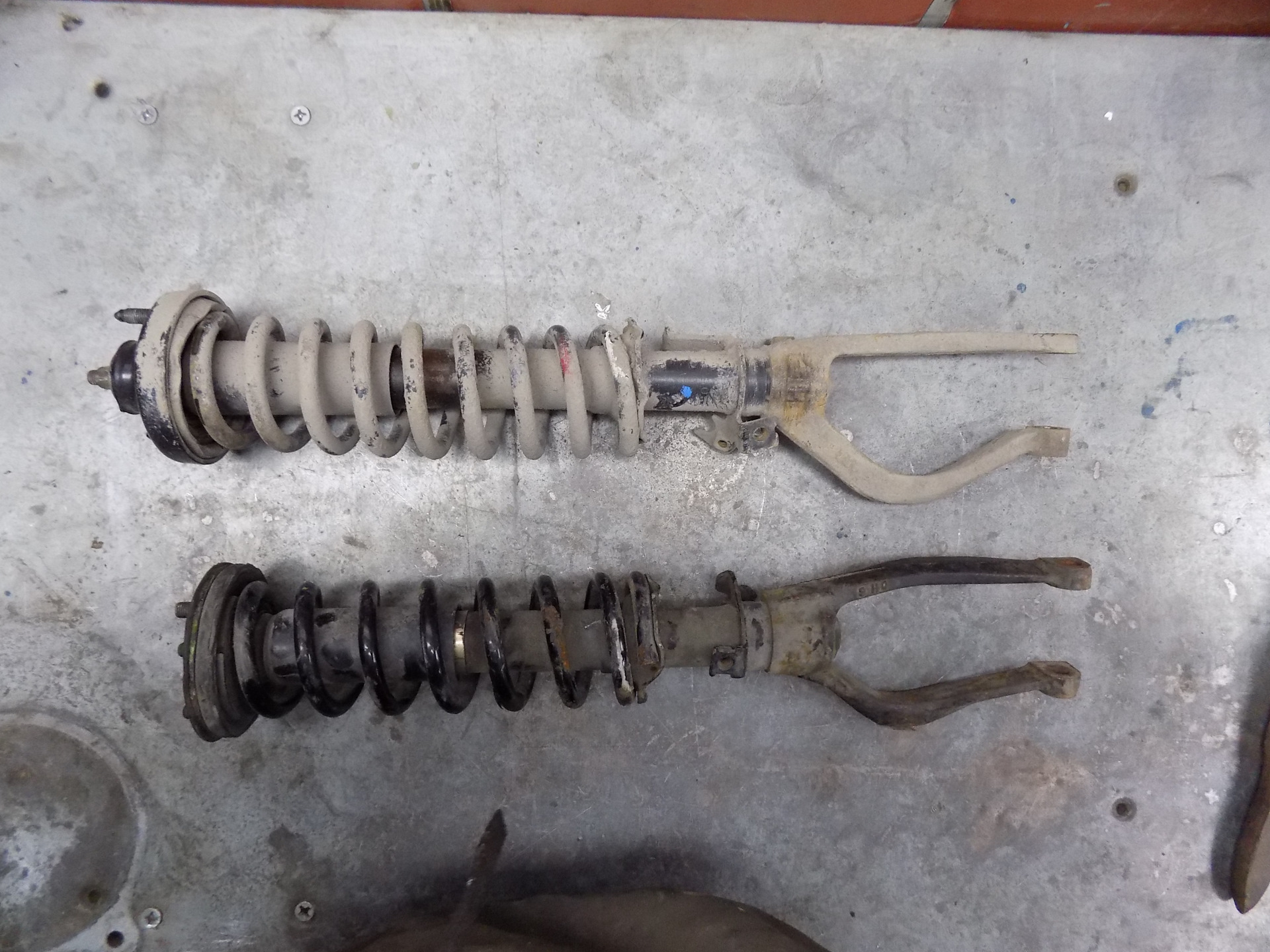

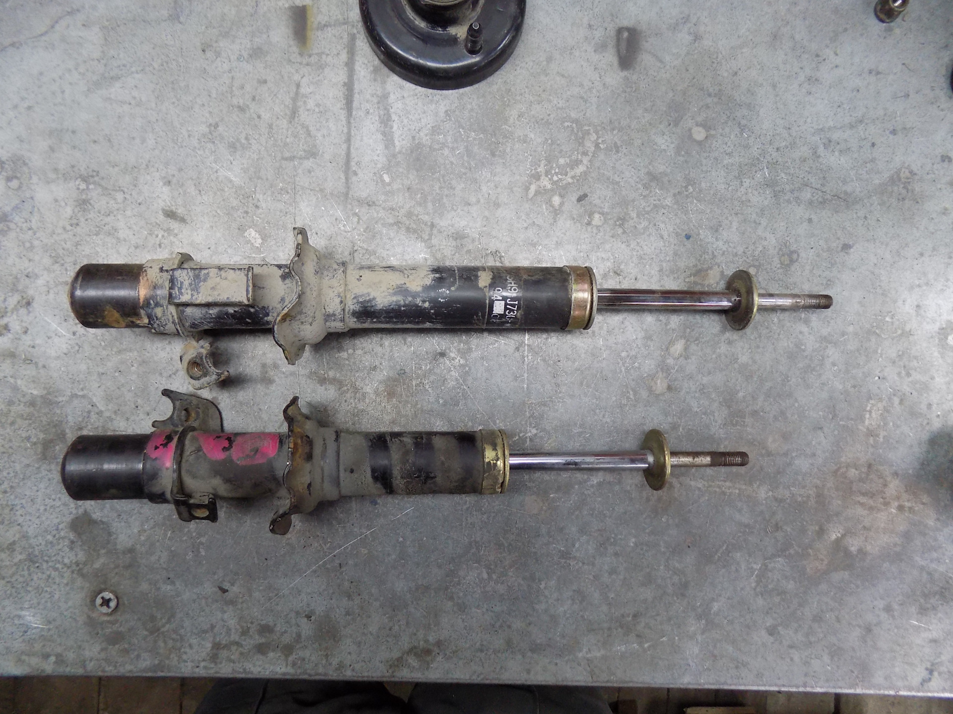

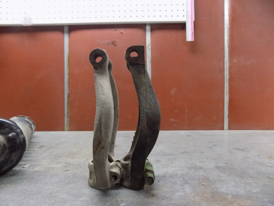

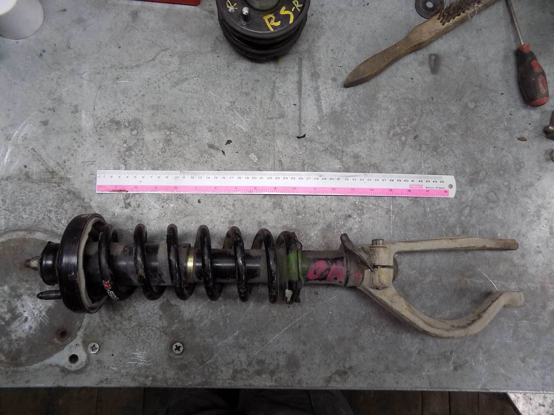

Первоначально рассматривал вариант со стойками от квадрата + укорачивание вилок, но вспомнил про популярный апгрейд стойками от прелюда III/аккорда. Нашел подходящие стойки, разобрал.

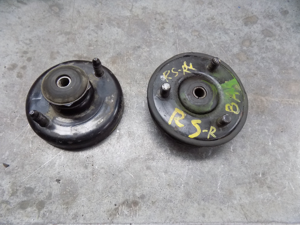

Как видно стойка значительно короче, примерно на 5-6см, в общем ка раз то что нужно, остается только заменить опорники (кстати опорник от ef выше, что позволяет занизить еще на пару см) и вилки, диаметр под вилку такой же как на ef 38мм, так что все болт он.
Бонусом пружины на стойках были RSR Ti2000, с жесткостью 6,5кг/мм. Собираем

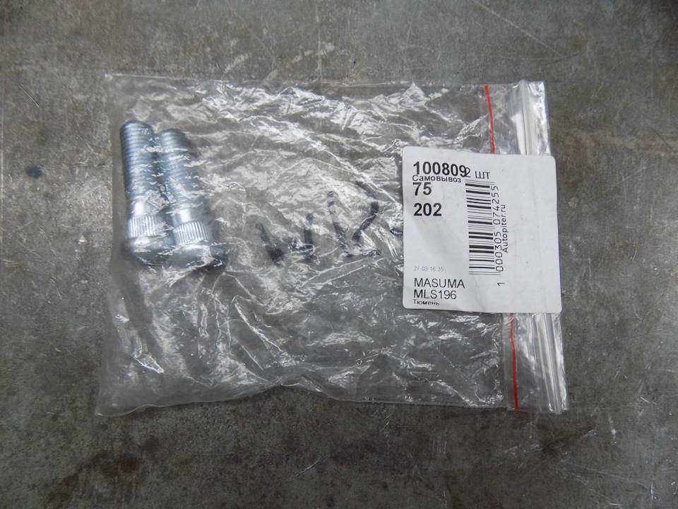

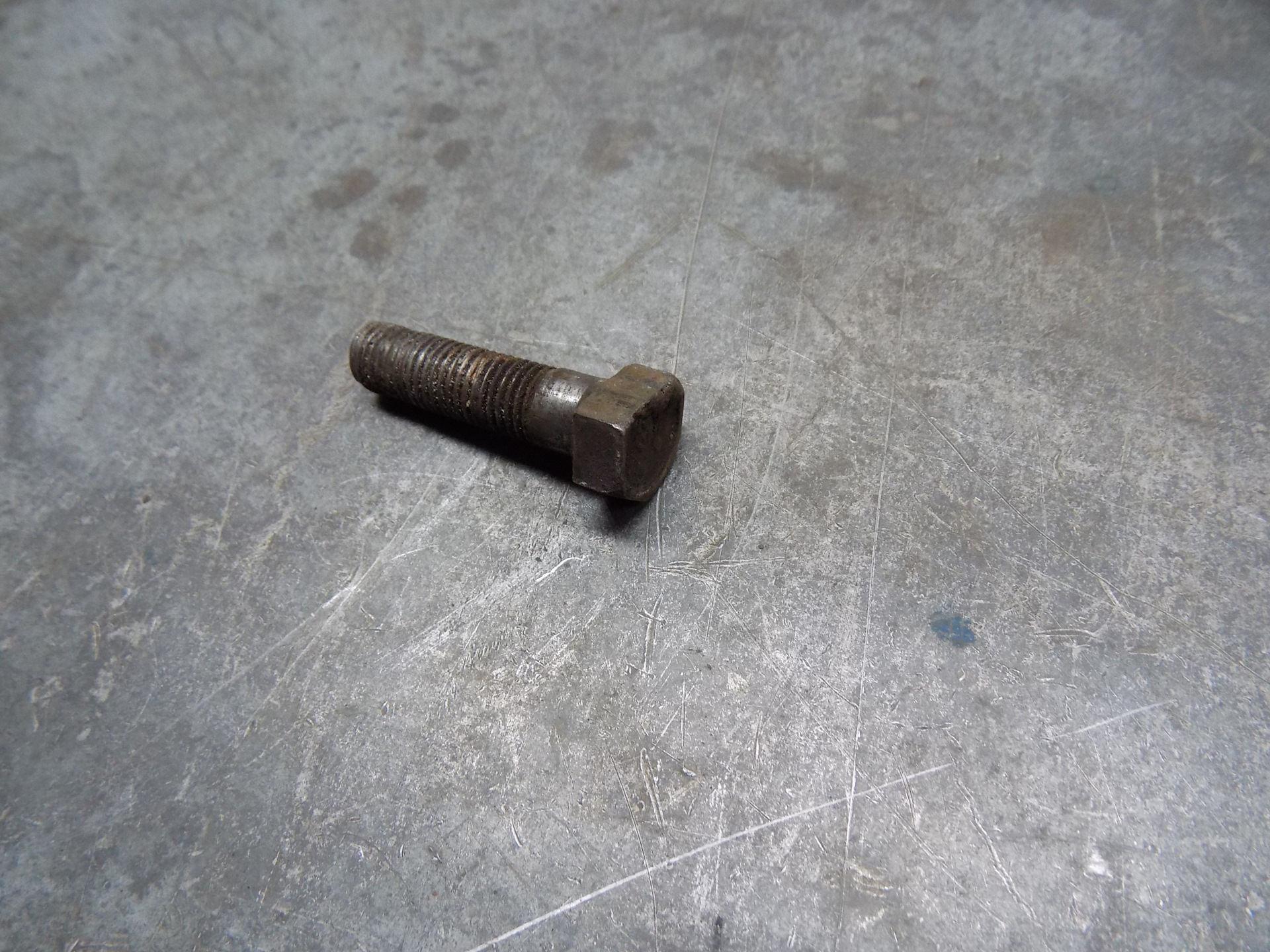

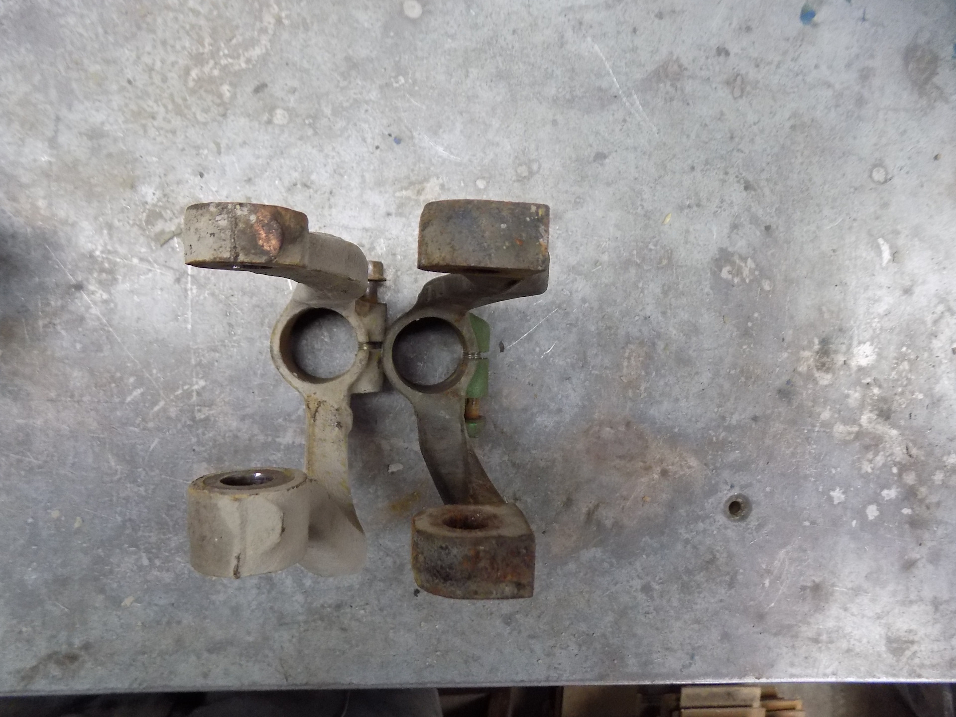

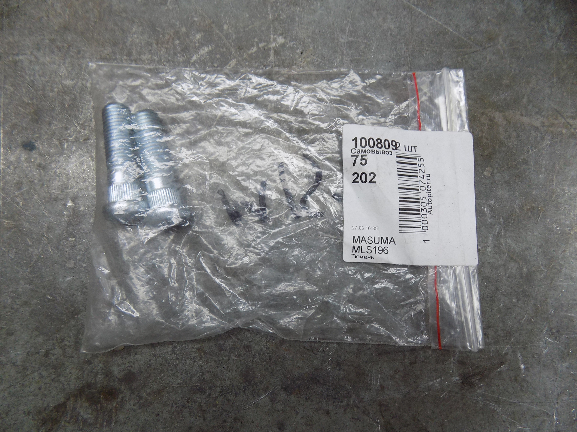

Заодно поменял две шпильки на передних ступицах, вместо них были обычные болты, привет прошлым хозяевам. И передние верхние рычаги поменял в сборе.

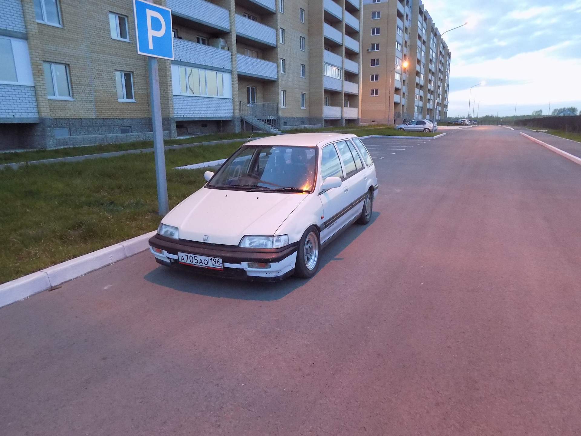

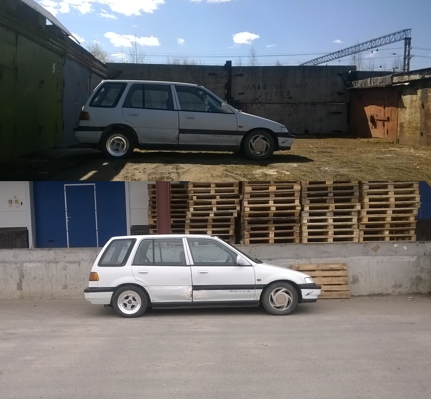

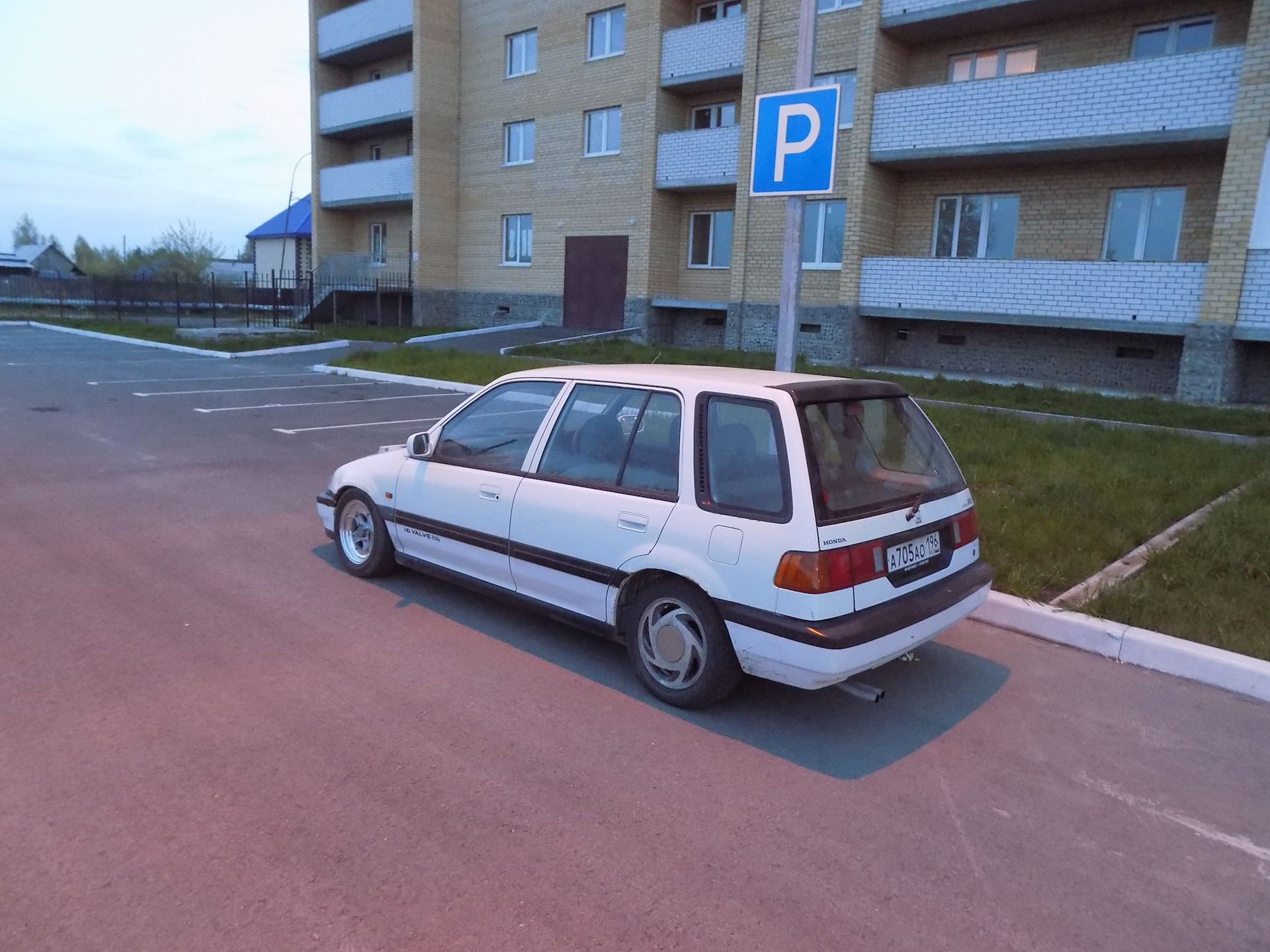

По подвеске на ближайшее время почти все, поменяю только передний стабилизатор на da6 22мм и резинки в нем. Вот что получилось в итоге, осталось поставить одинаковые диски.

И можно уточнить, с какого прела стойки?
prelude III кузова BA4/BA5
А аналогичный аккорд это какое поколение? Тоже третье? Или, может, знаешь какие кузова?
