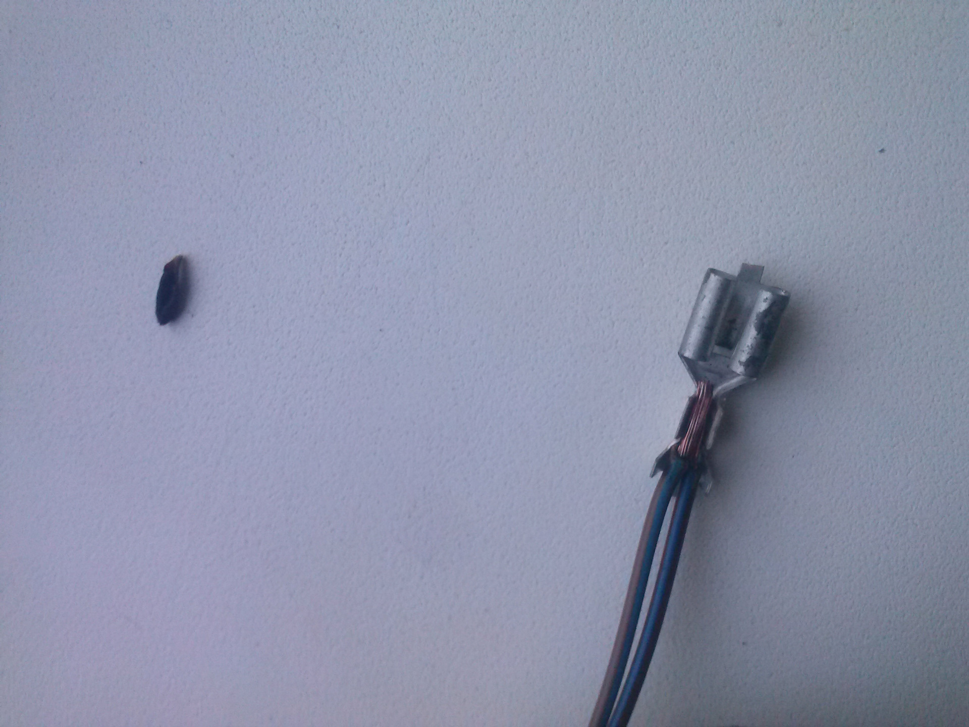

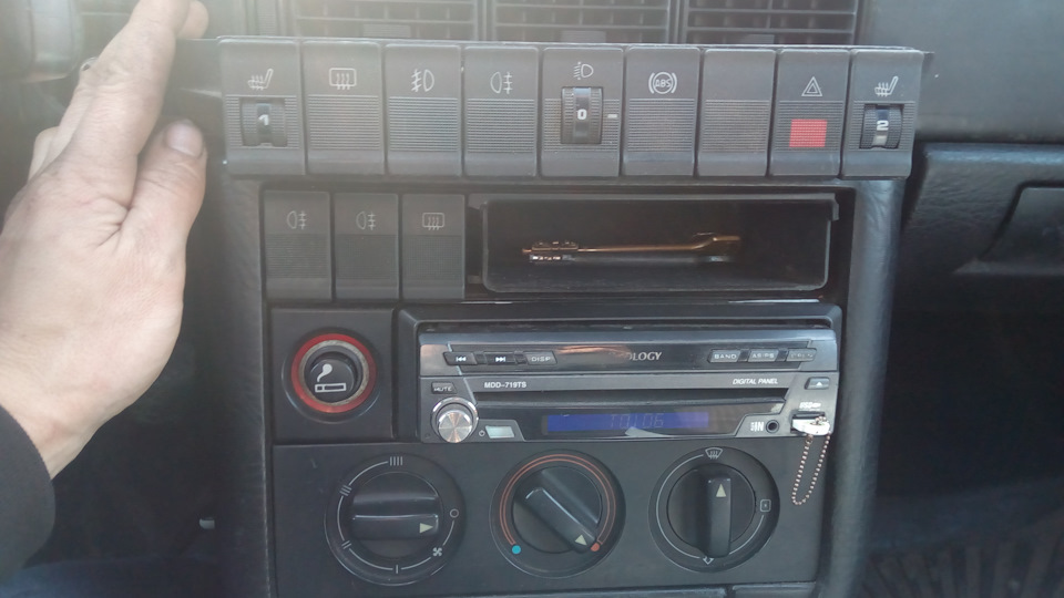

Всем полных баков. Итак вчера поставил рамку под полный ряд кнопок, но кнопки не подсветил. Сегодня между делом сделал проводки, чтоб подсветить кнопки.

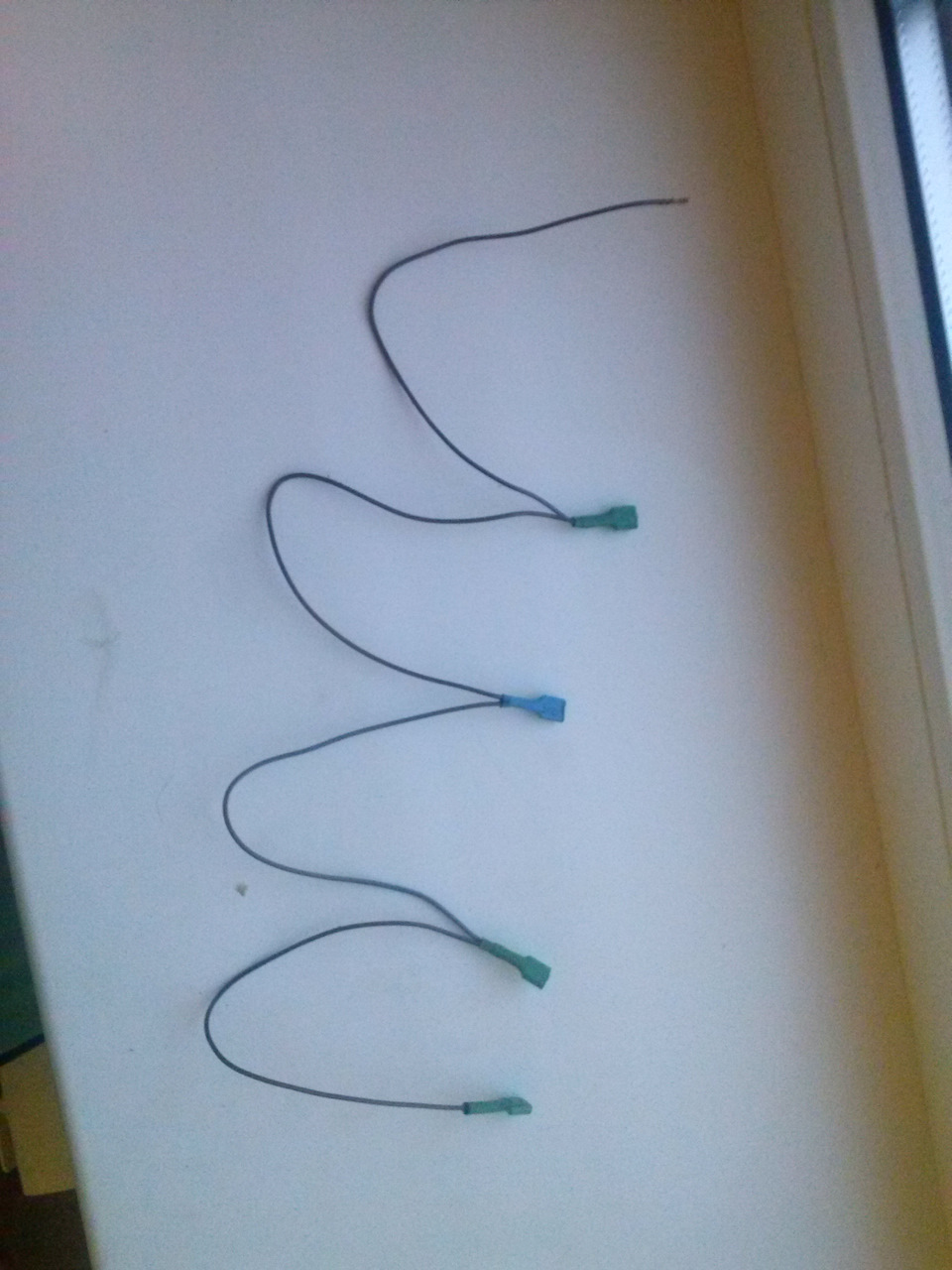

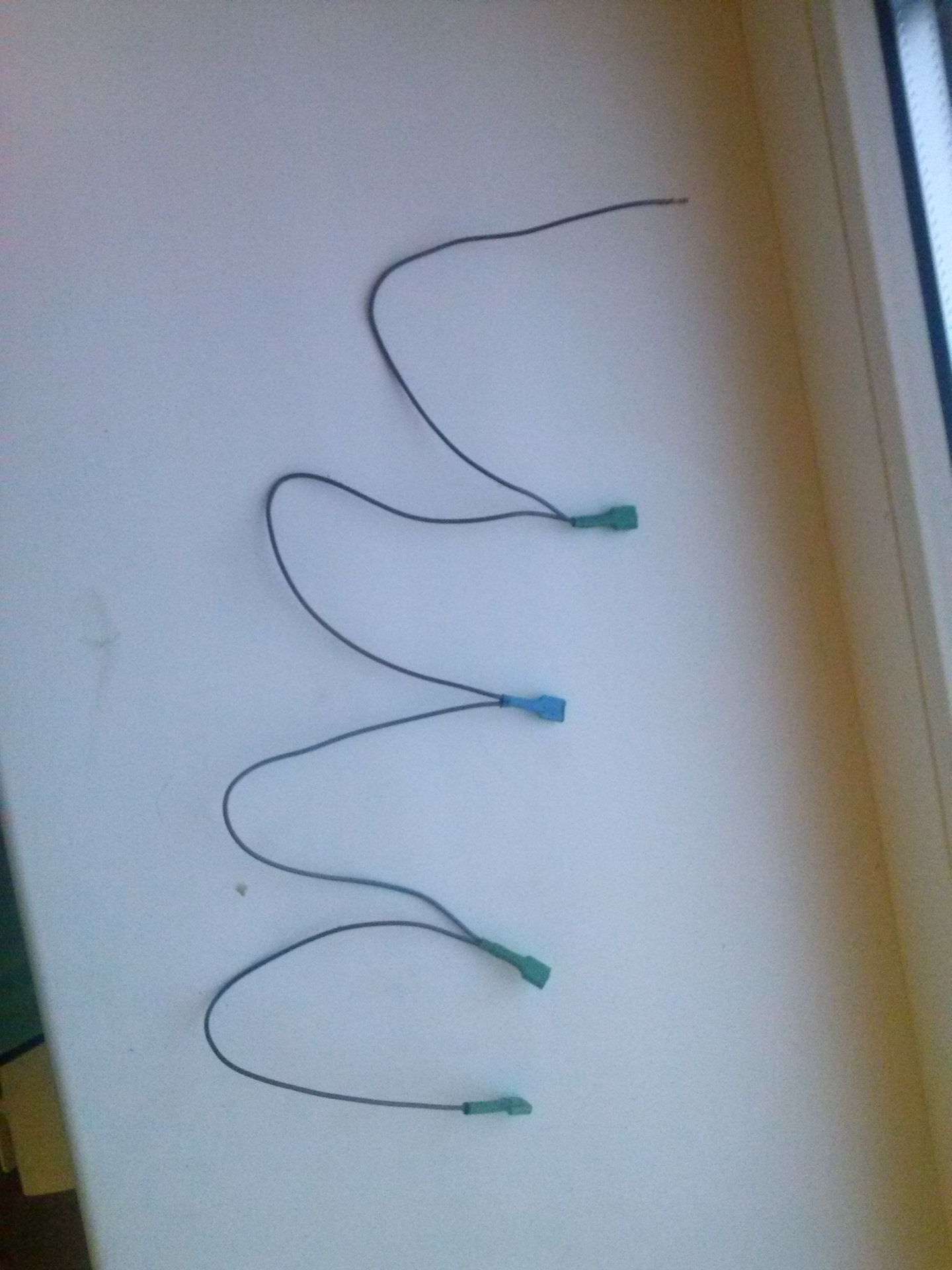

Вот нужно два таких проводка с мамками

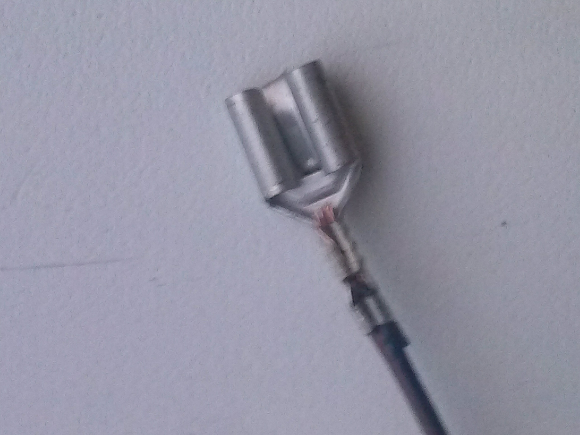

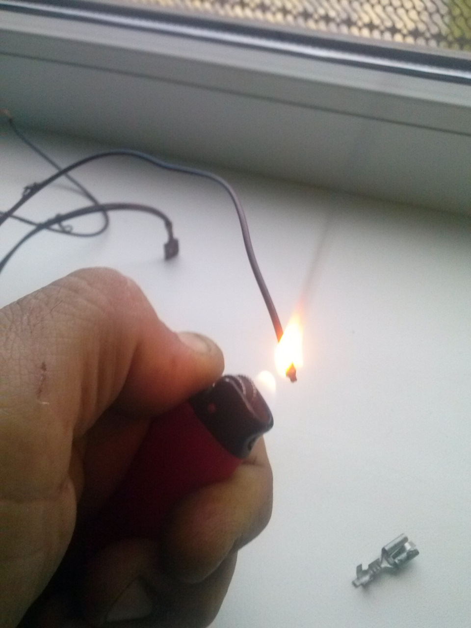

Я зажигалкой нагреваю изоляцию провода, и снимаю ее, так не повреждаю жилки. Конечно есть спициальный инструмент, которым можно не только снять изоляцию, но и обжать клеймы, но хороший стоит денег.

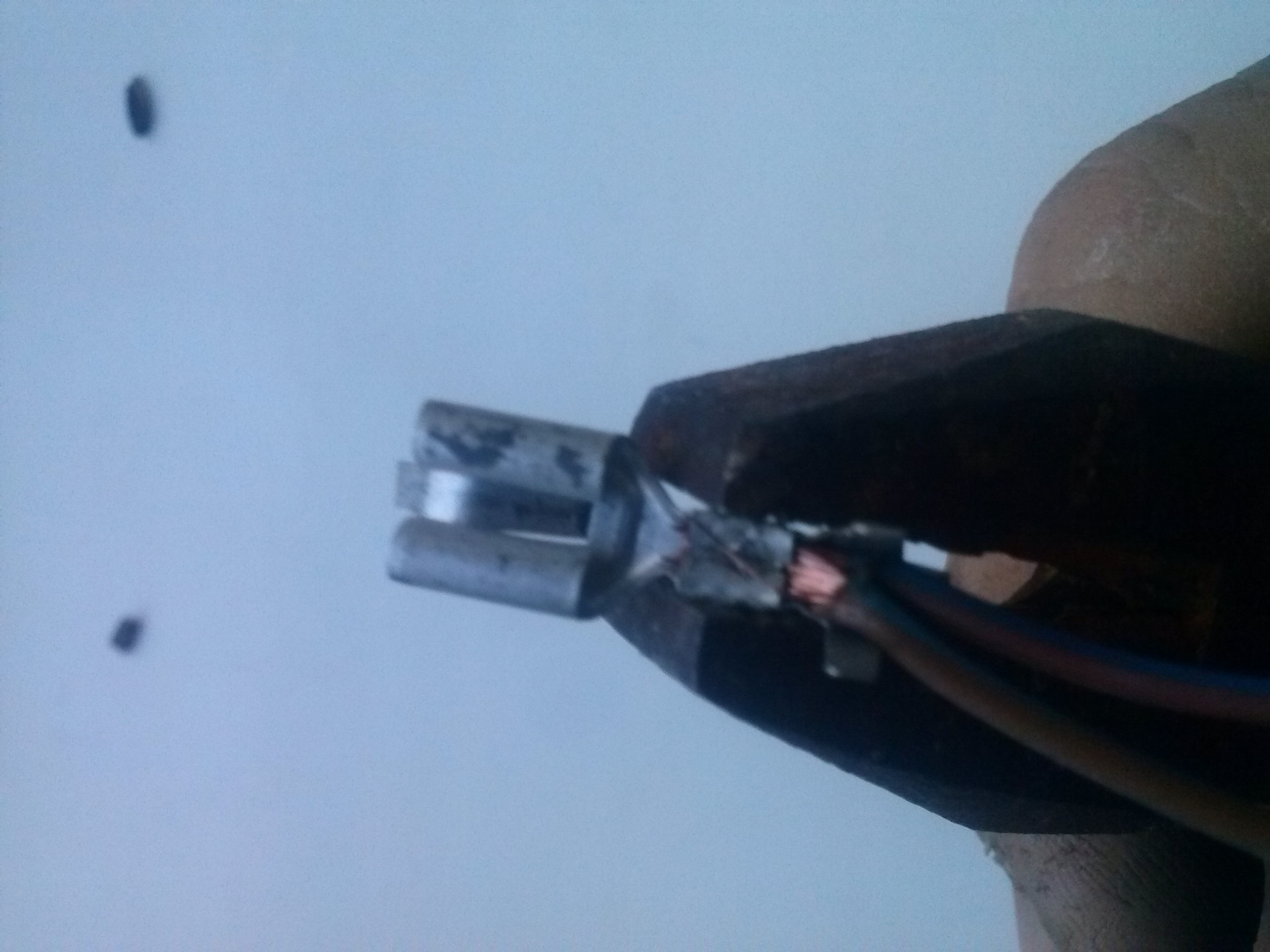

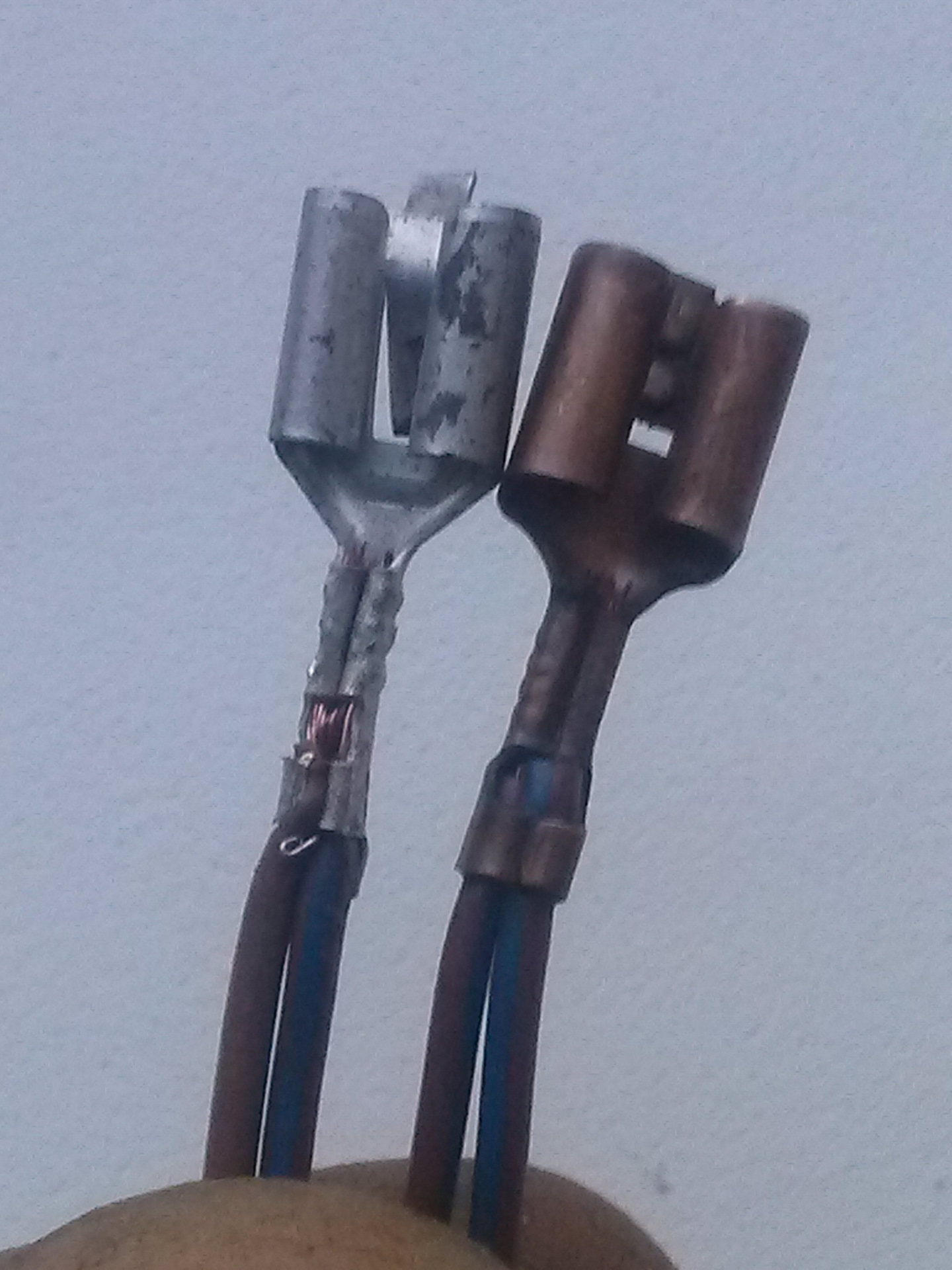

Я опишу, как я обжимаю плоскогубцами
Аккуратно заворачиваю зажимы

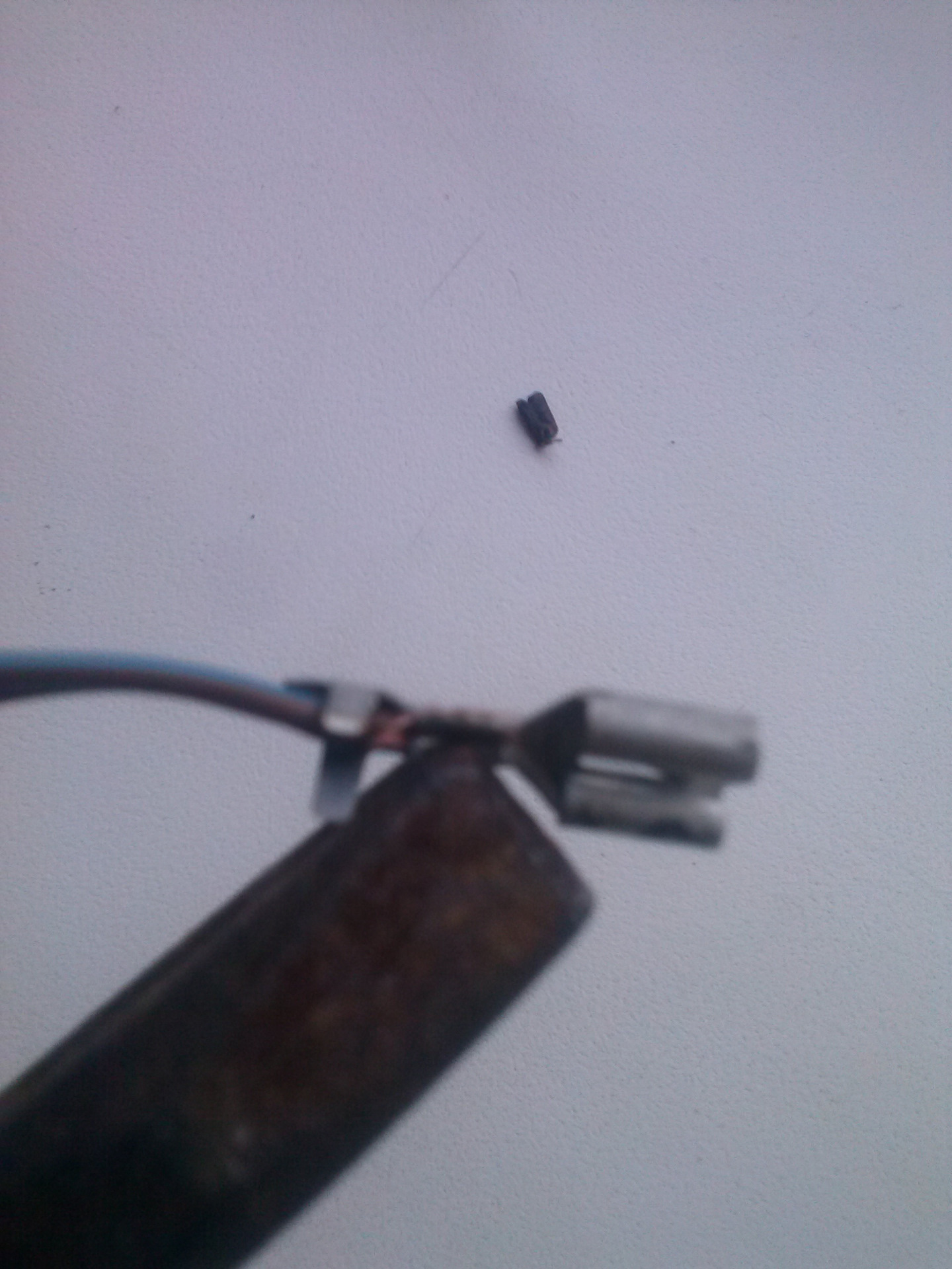

Тут видно уже завернутые зажимы, которые дожимаем
Вот так, аналогично поступаем с зажимами изоляции

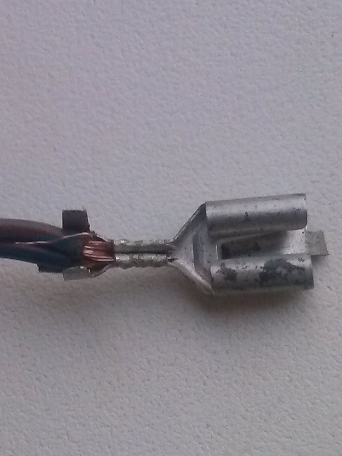

Вот слева обжатая клейма, справа заводская.
Вот с одним проводом

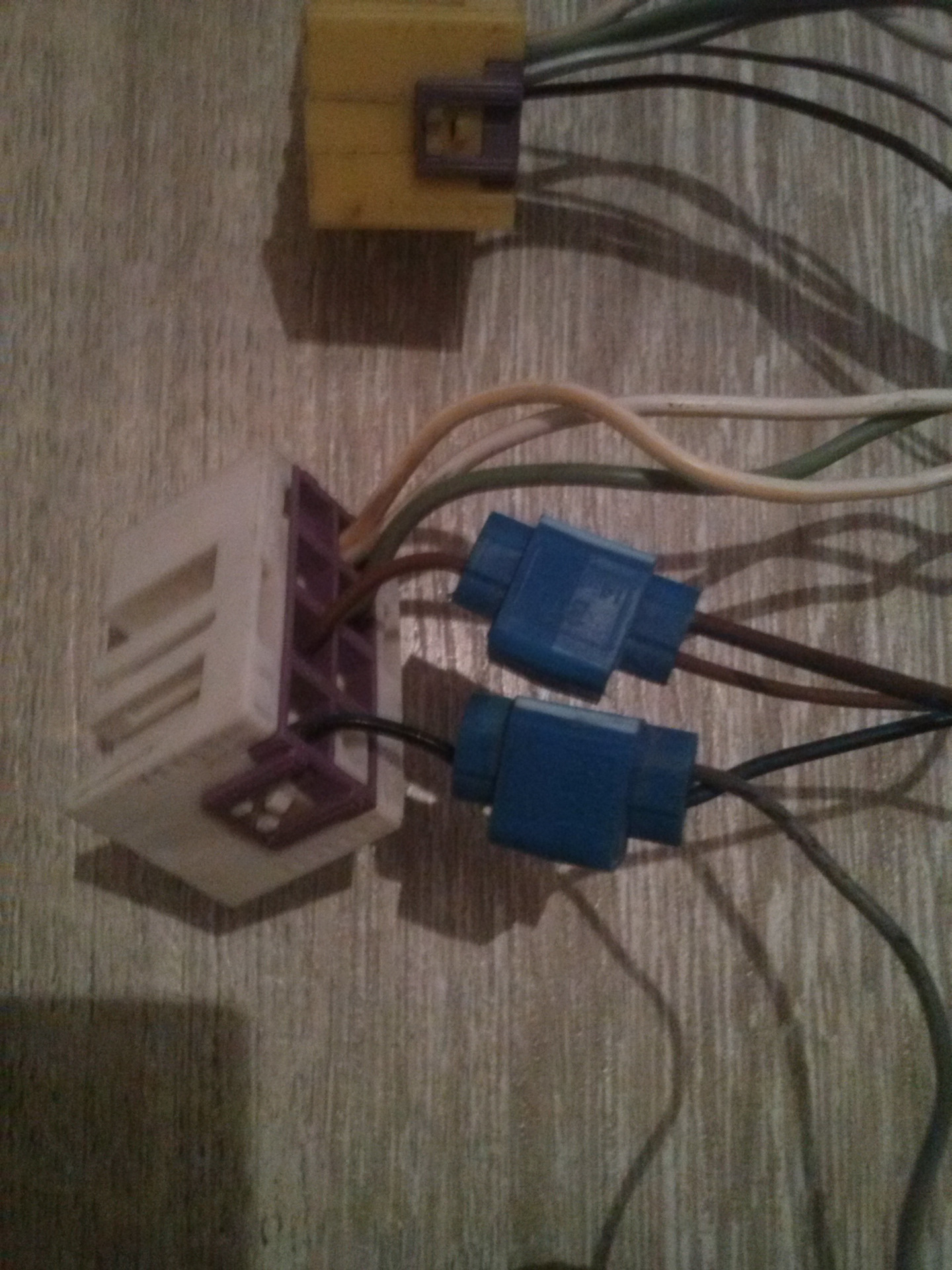

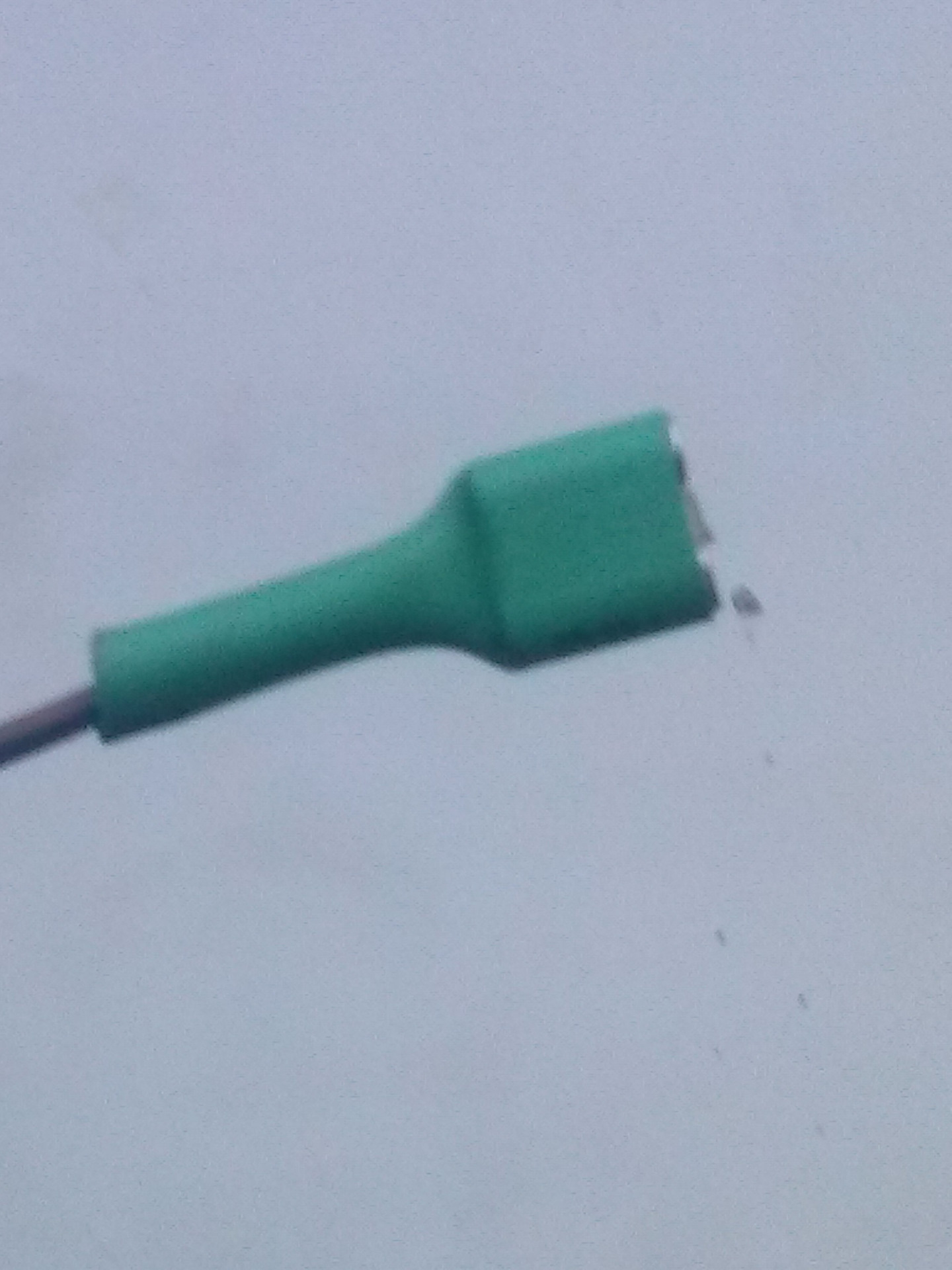

Ну и термоусадка

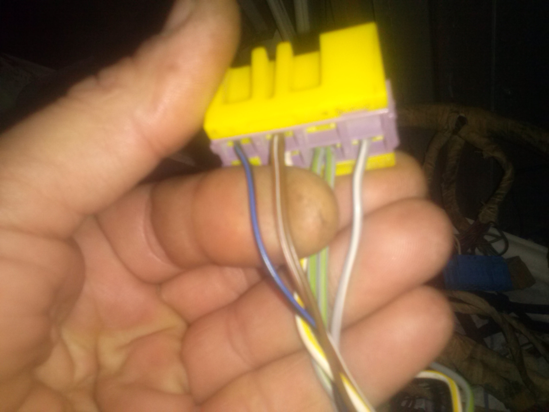

Ну и подсоединение к проводам подсветки кнопок(тут показан снятый жгут проводки, дома валяется)
Ну осталось подключить в самой машине, описывать не буду. А для чего все писал, может кому полезно будет… Всем добра.

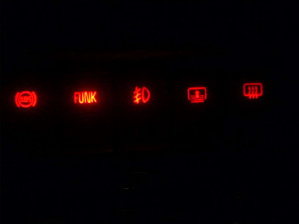

Хочешь увидеть как полный ряд кнопок светится? Это временное подключение. А законченный вид будет, когда поставлю кнопку коректора фар, да и сами коректоры со жгутом, кнопку подогрева пассажира, ну естественно и жгут и сам подогрев, ну еще третью кнопку(думаю какую искать). В общем пока подсветку для вида, временное решенье, а так все кнопки будут выполнять свои функции. Плюс мангнитолу найду и поставлю — концерн плюс, вот тогда будет законченный вид центральной консоли.

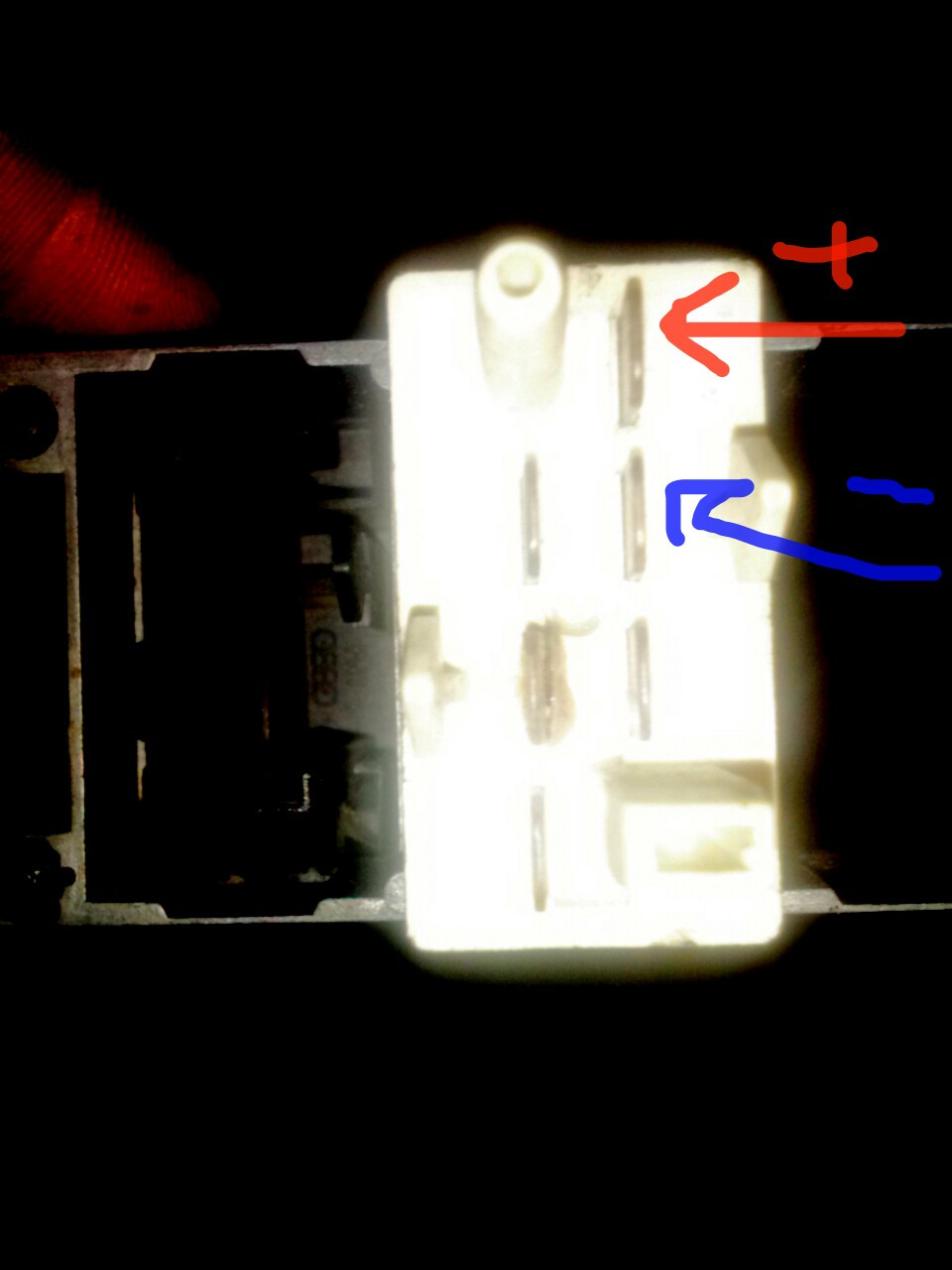

Привет, может ты помнишь какие ножки отвечают за подсветку?
На всех кнопках подсветка: 1-й контакт плюс, 2-й минус
iVentel
Вот пальцем выделил
Большое спасибо. Завтра буду пробовать.
Не за что.
На кнопках контакты пронумерованы. 1 и 2 подсветка

Красота ! Ночью шикарно выглядит.
Да, ночью красиво смотрится)))
Осталось еще одну кнопку подогрева сиденья пассажира найти.

я бы лучше пропаял
Ну пропаять не трудно, но с таким обжимом проблем не будет, заводские клеймы годами служат.
Окисляться они любят
Да верно, и еще медь гниет. Но в основном на дешевых проводах, и пропайка тоже не спасет, пропайка только для улутшения контакта. А так по опыту и с пропайкой отгнивают. А на хороших проводах и простая скрутка годами служит
