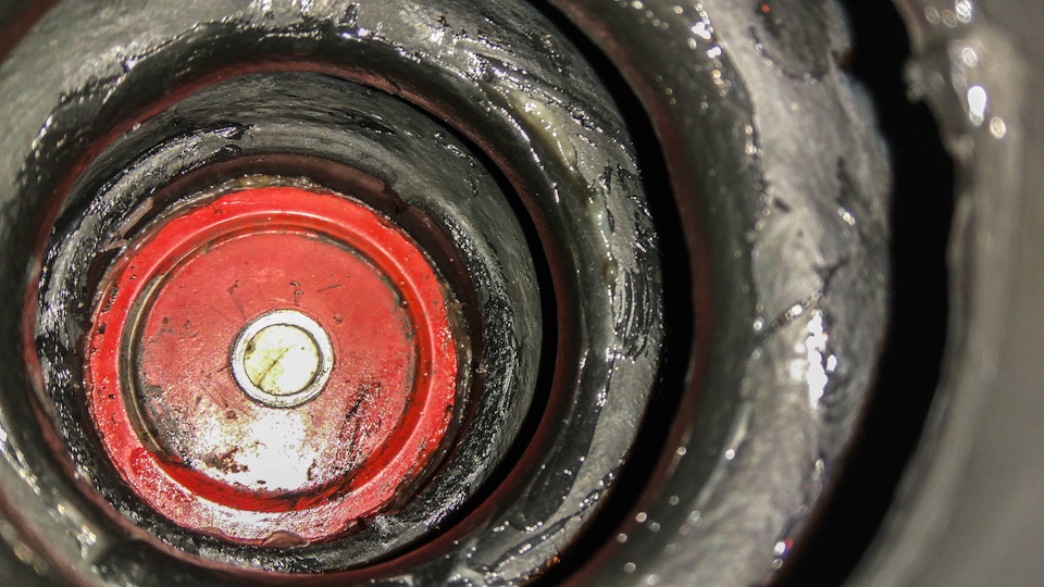

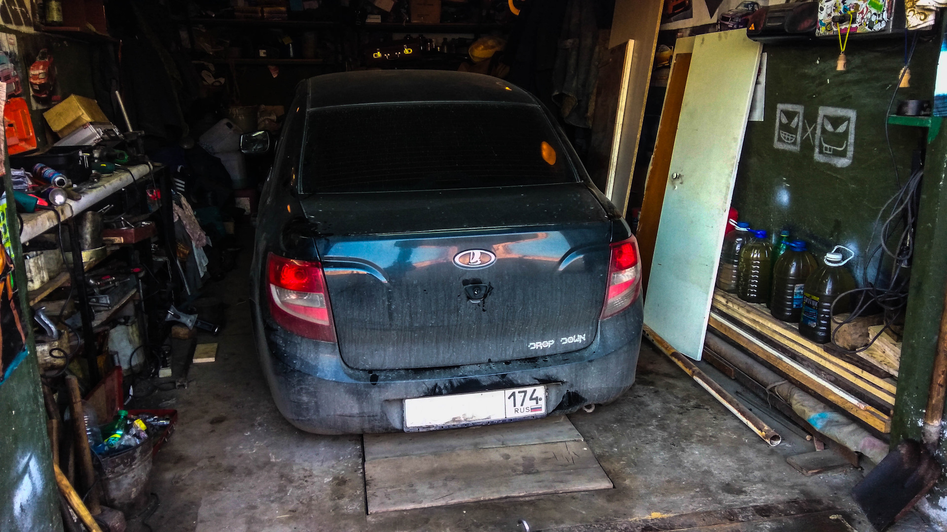

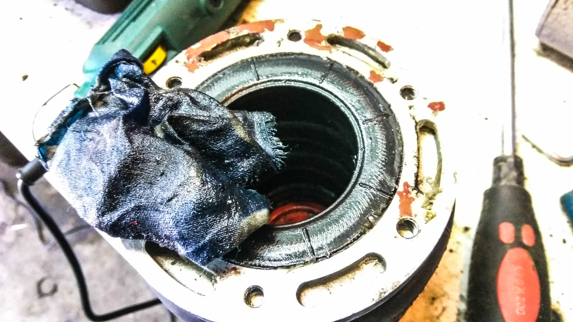

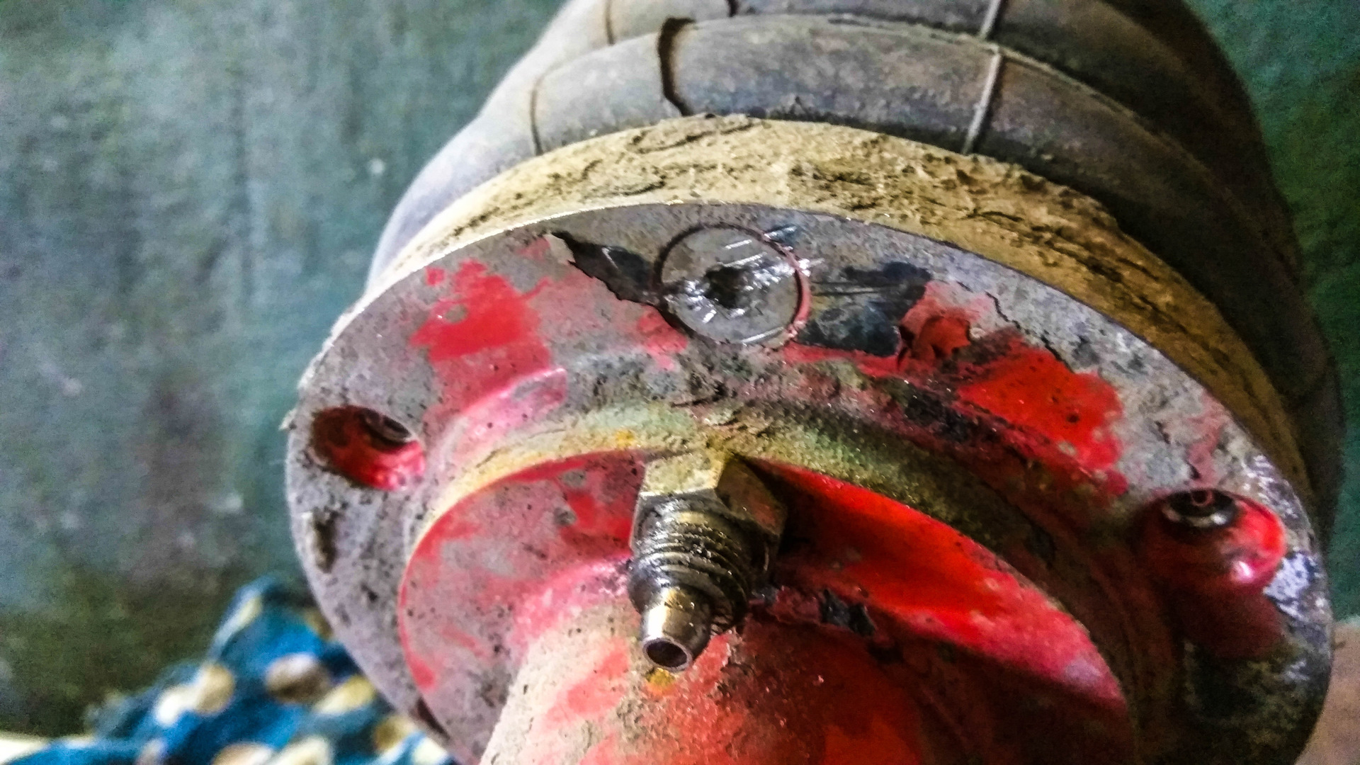

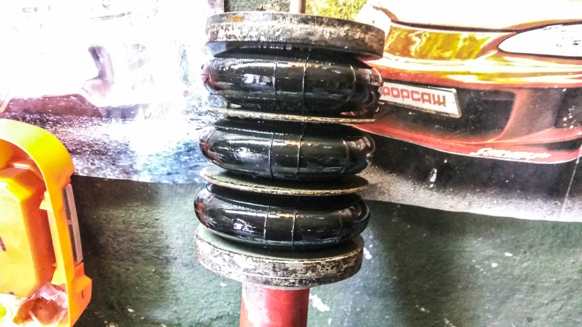

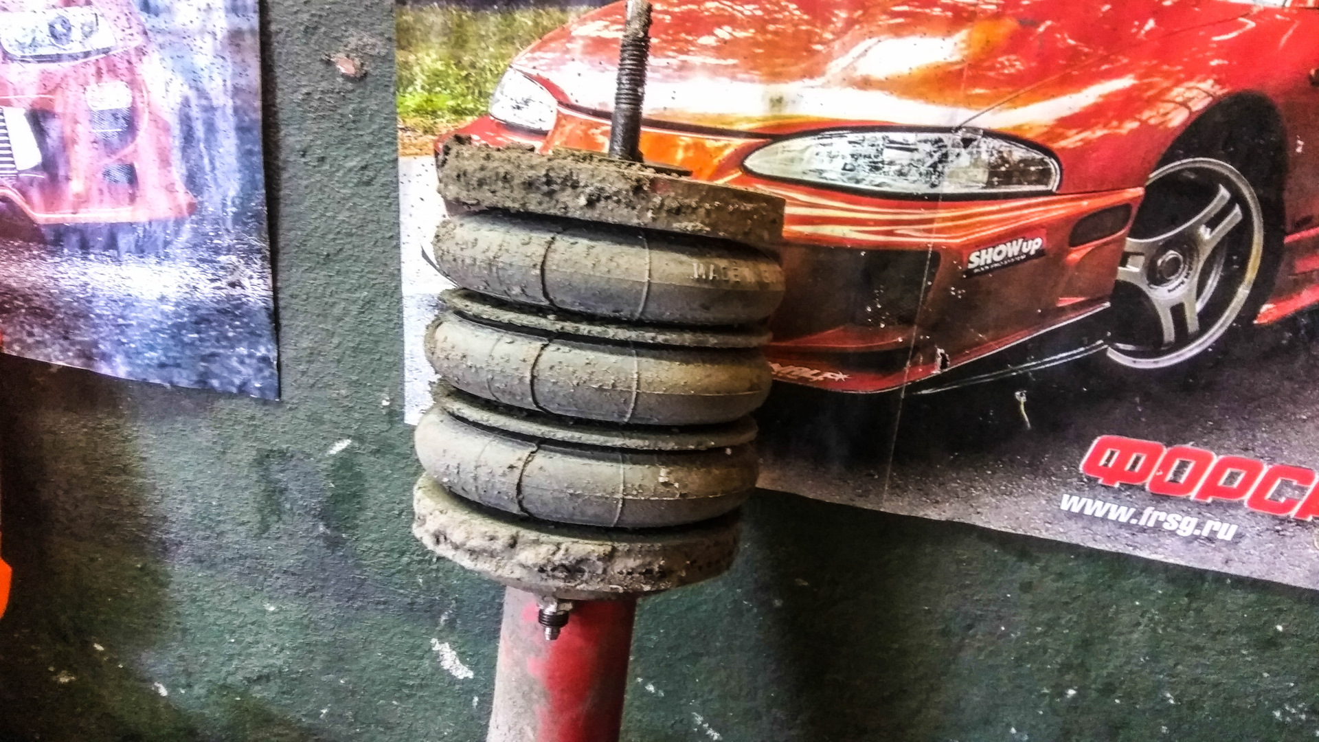

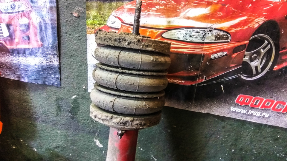

По скольку по стольку подушки рубена не предназначены для эксплуатации автомобиля и не мало-бензостойкие, а я их намазал литолом, (как мне посоветовали во многих группах что зря я это сделал) и если уж смазывать то мазать обычным вазелином, проездил пару дней и опять в гараж переделывать)

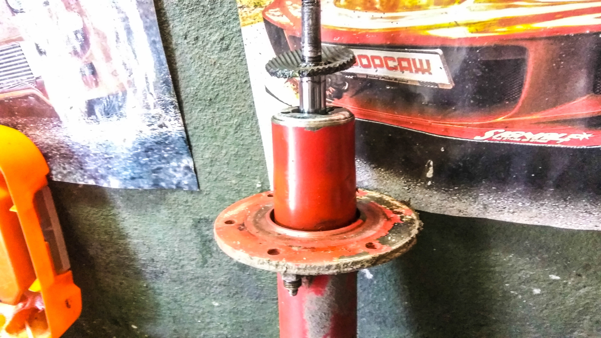

снимаем опять стойку
на этот раз без проблем не обошлось) ну не че бор машинка решает

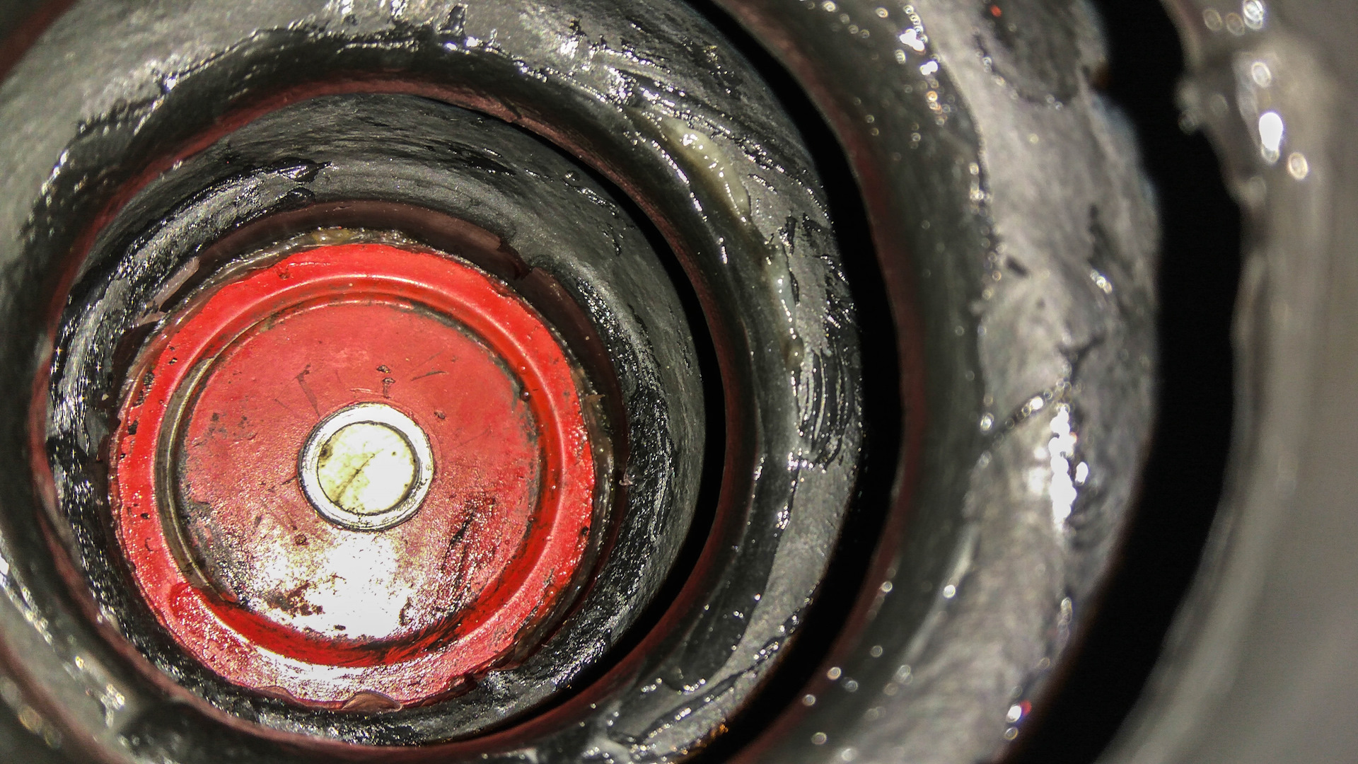

литола тут так то не много

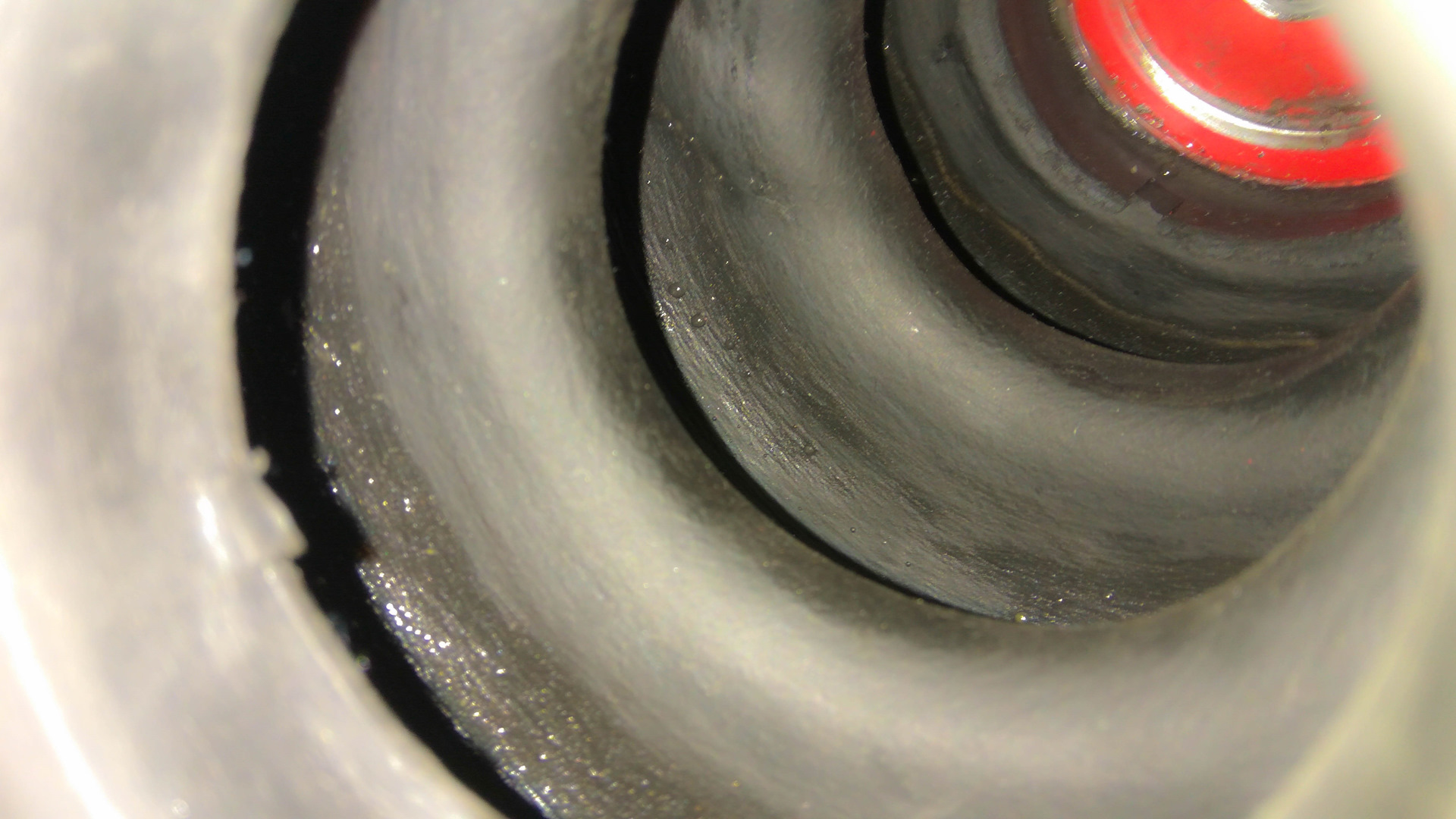

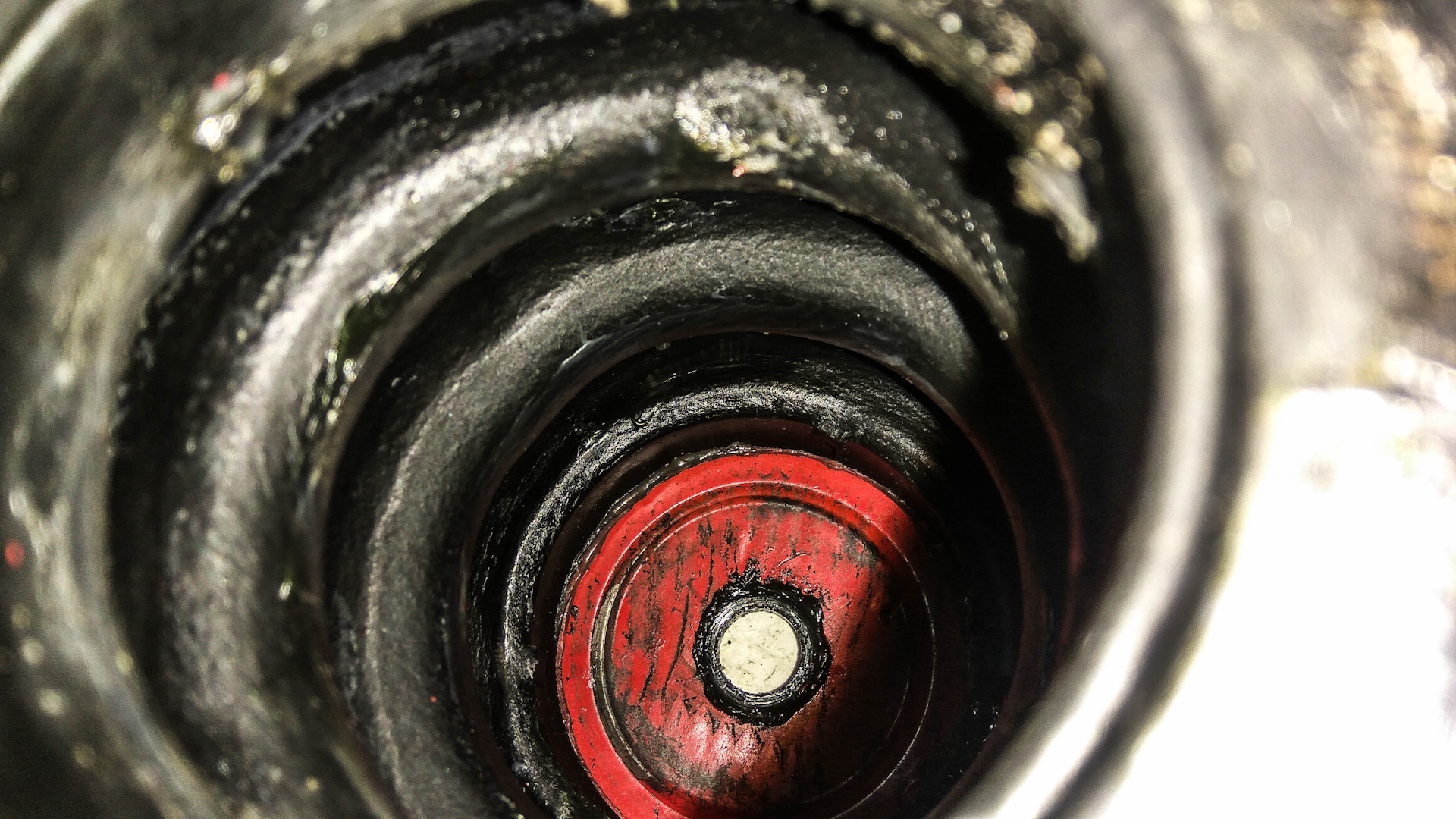

помыл так же сверху, вычистил из под брекетов маленькие камушки, продул
вымывал внутри все керосином на сухо, и прогревал феном чтоб быстрей испарился,
насухо)

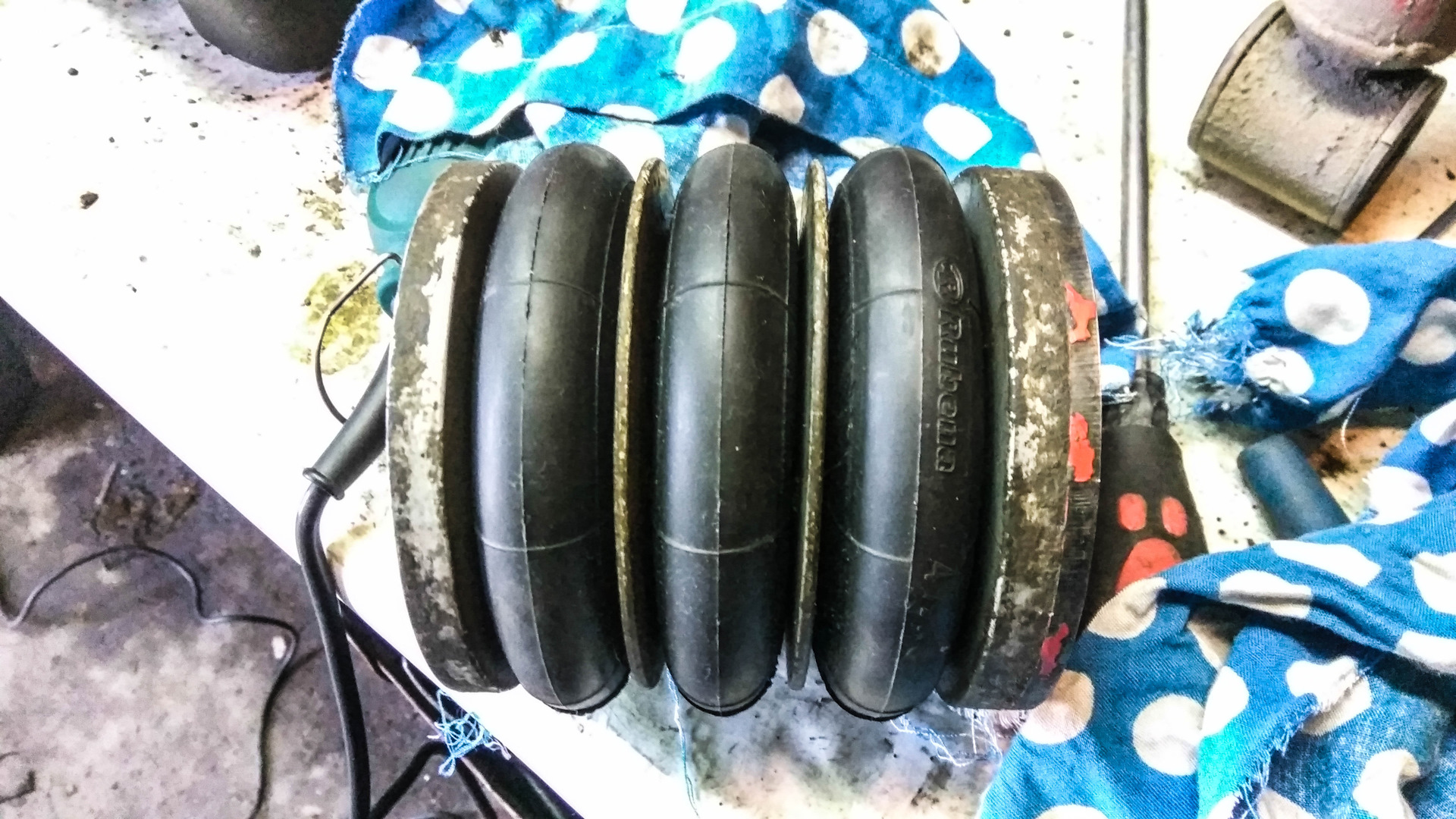

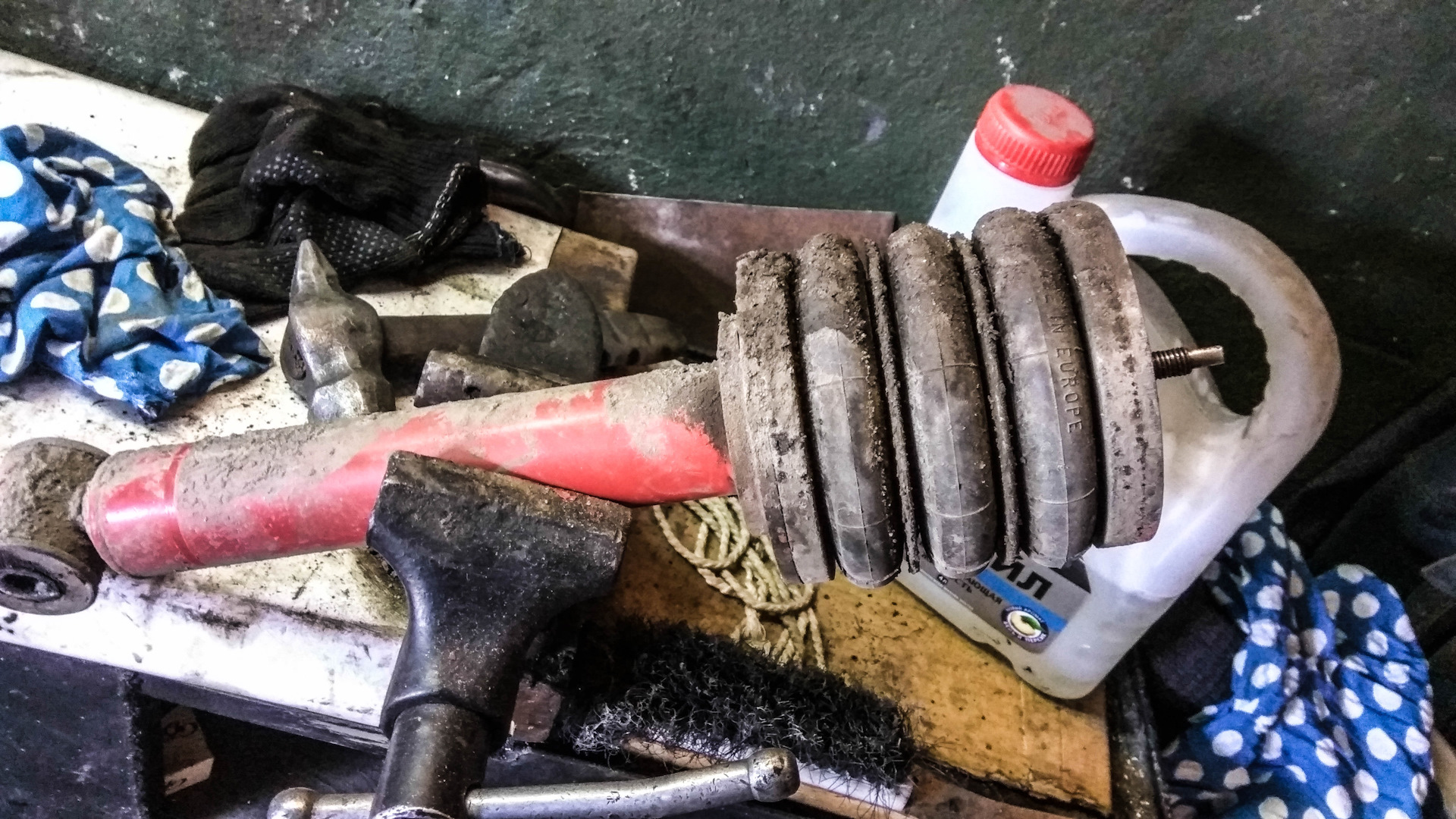

вот он самый из аптеки
мажем

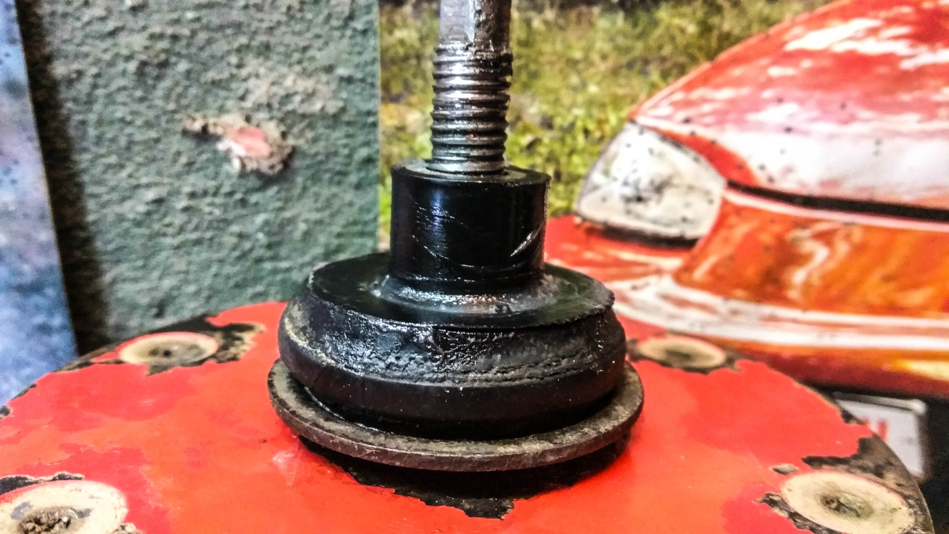

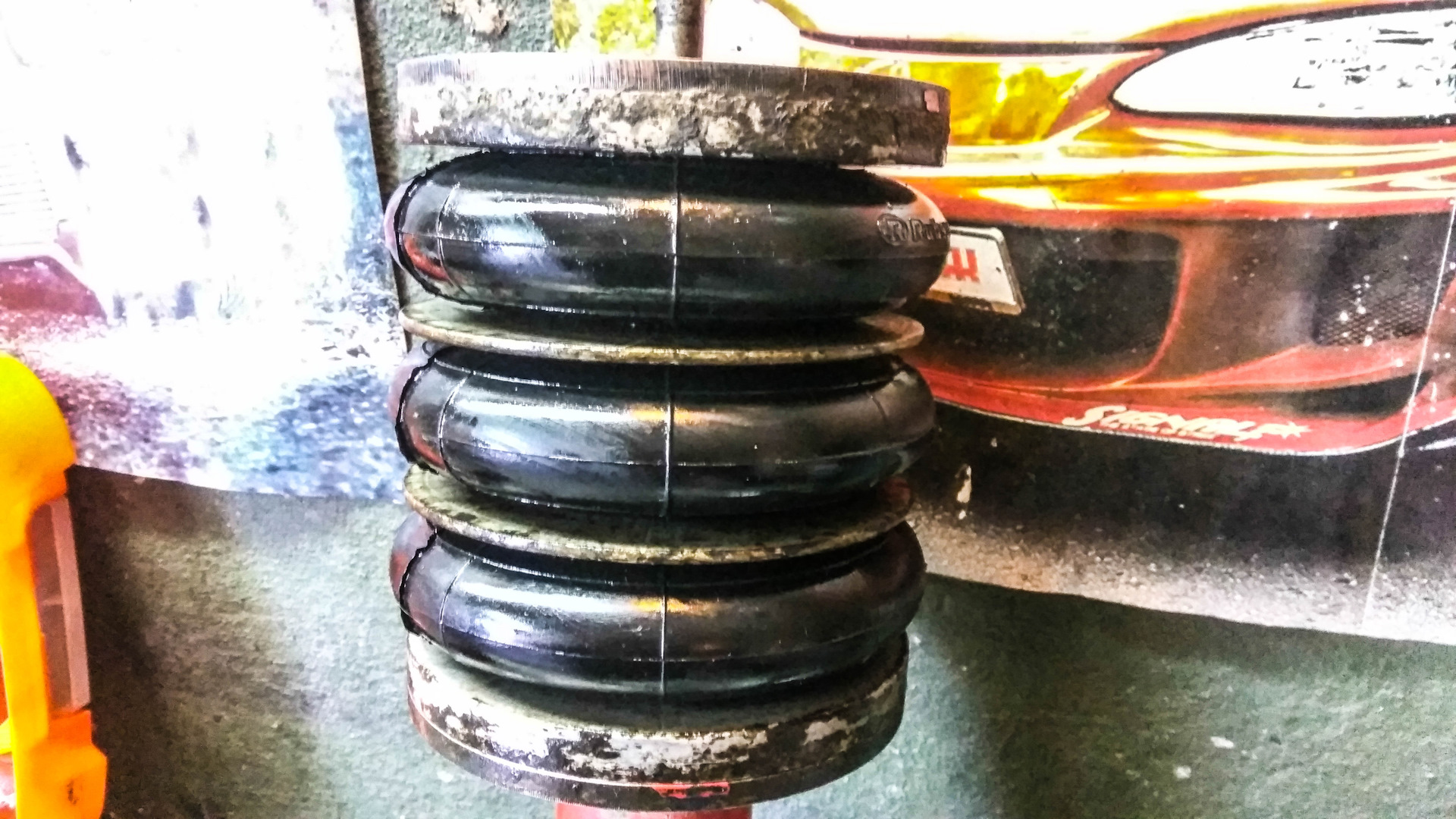

силиконим наружнюю часть
так же намазал бублики
со второй все аналогично)

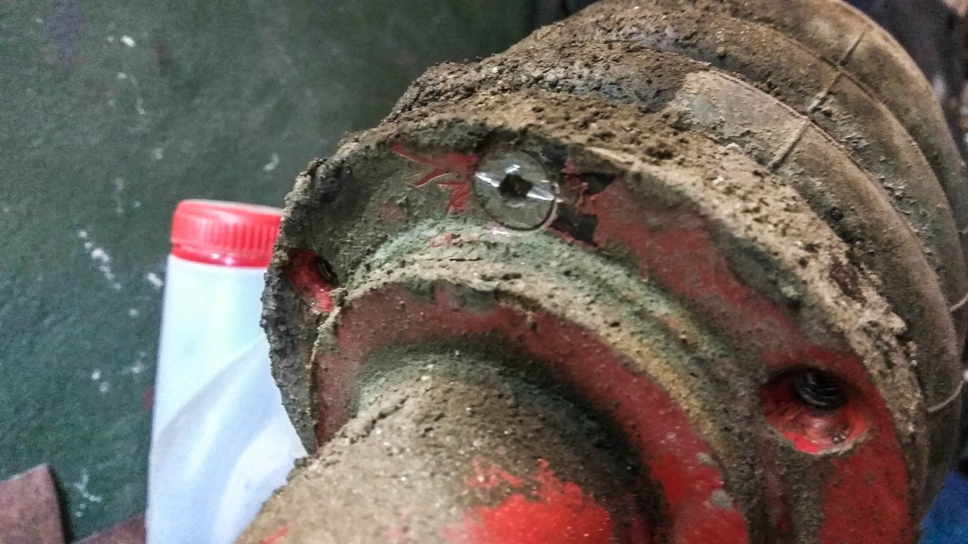

там тоже не мог сорвать, да чтож такое)
силиконим

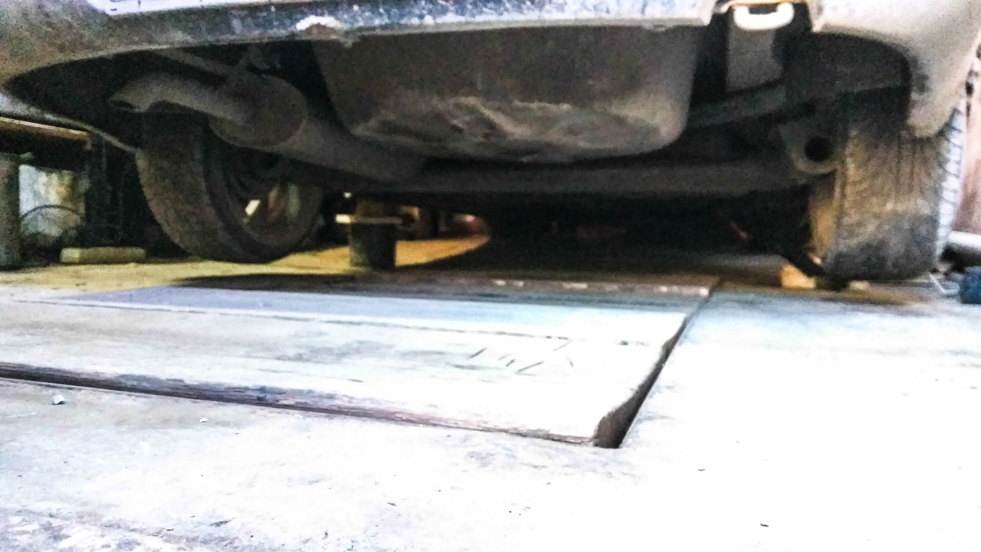

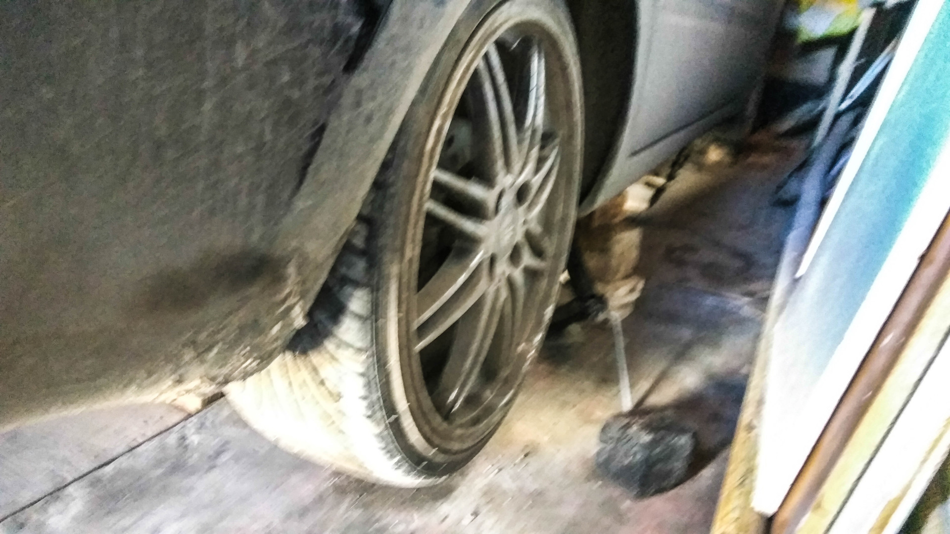

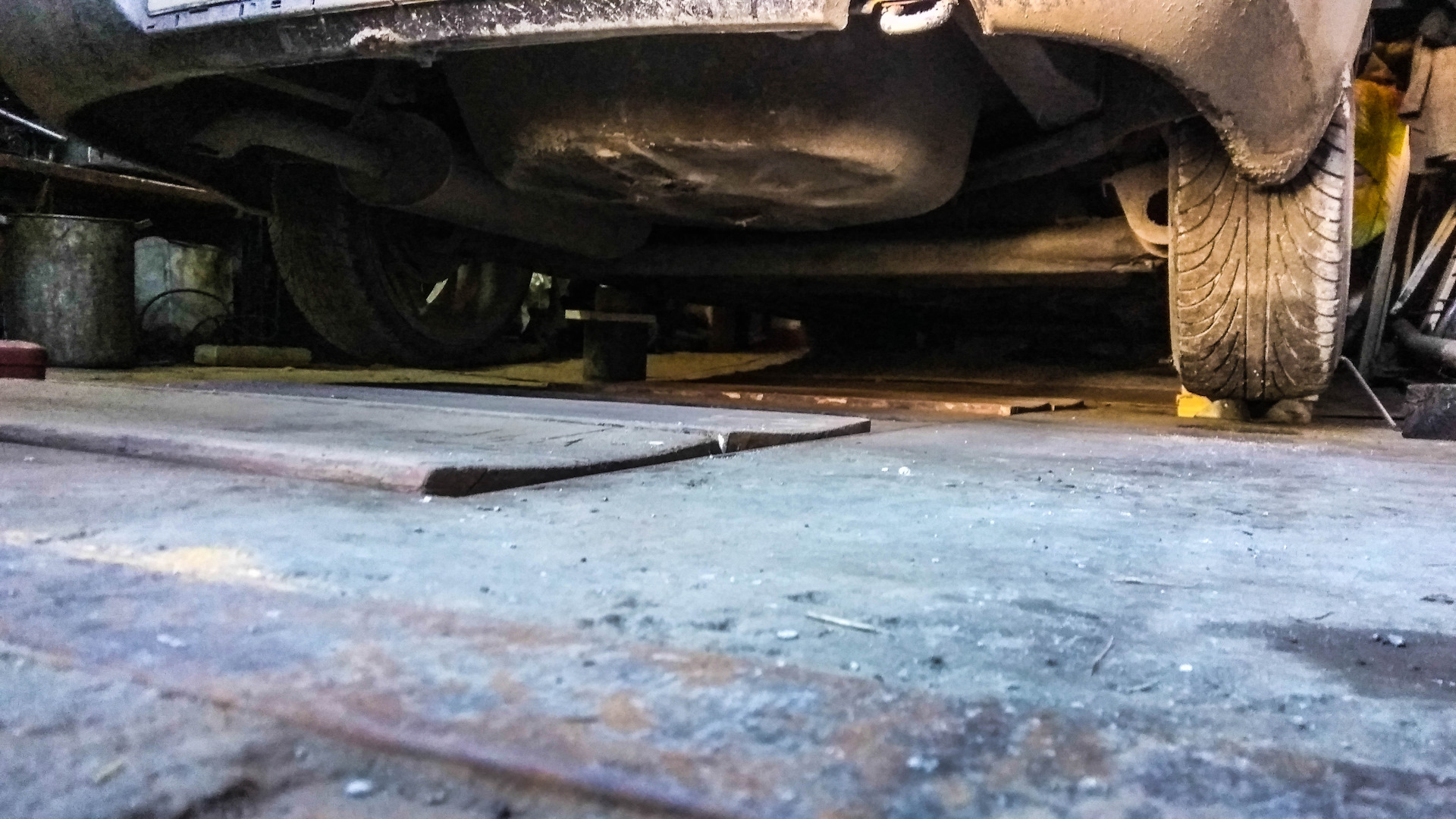

вывесил балку чтоб проверить ровно ли она у меня, а то чтот насмотрелся у НПшников что она сдвинута в бок
стойки спущены полностью
ерял по всякому со всех сторон и от лонжев и от диска и от порога, кароче сдвинута в правый бок на 5 мм и правая сторона на 5 мм назад, хотел поправить кронштейнами но уже некуда…
