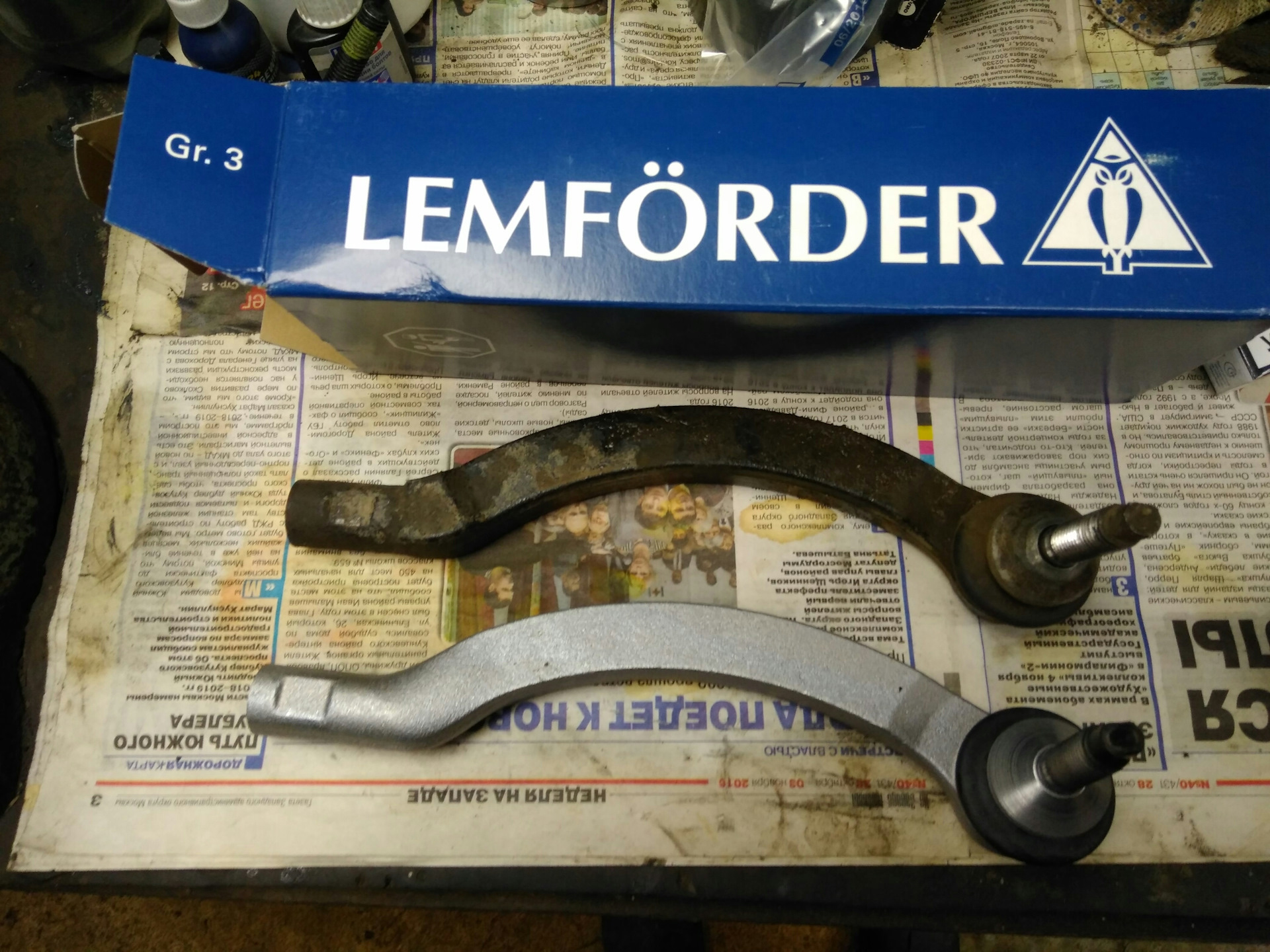

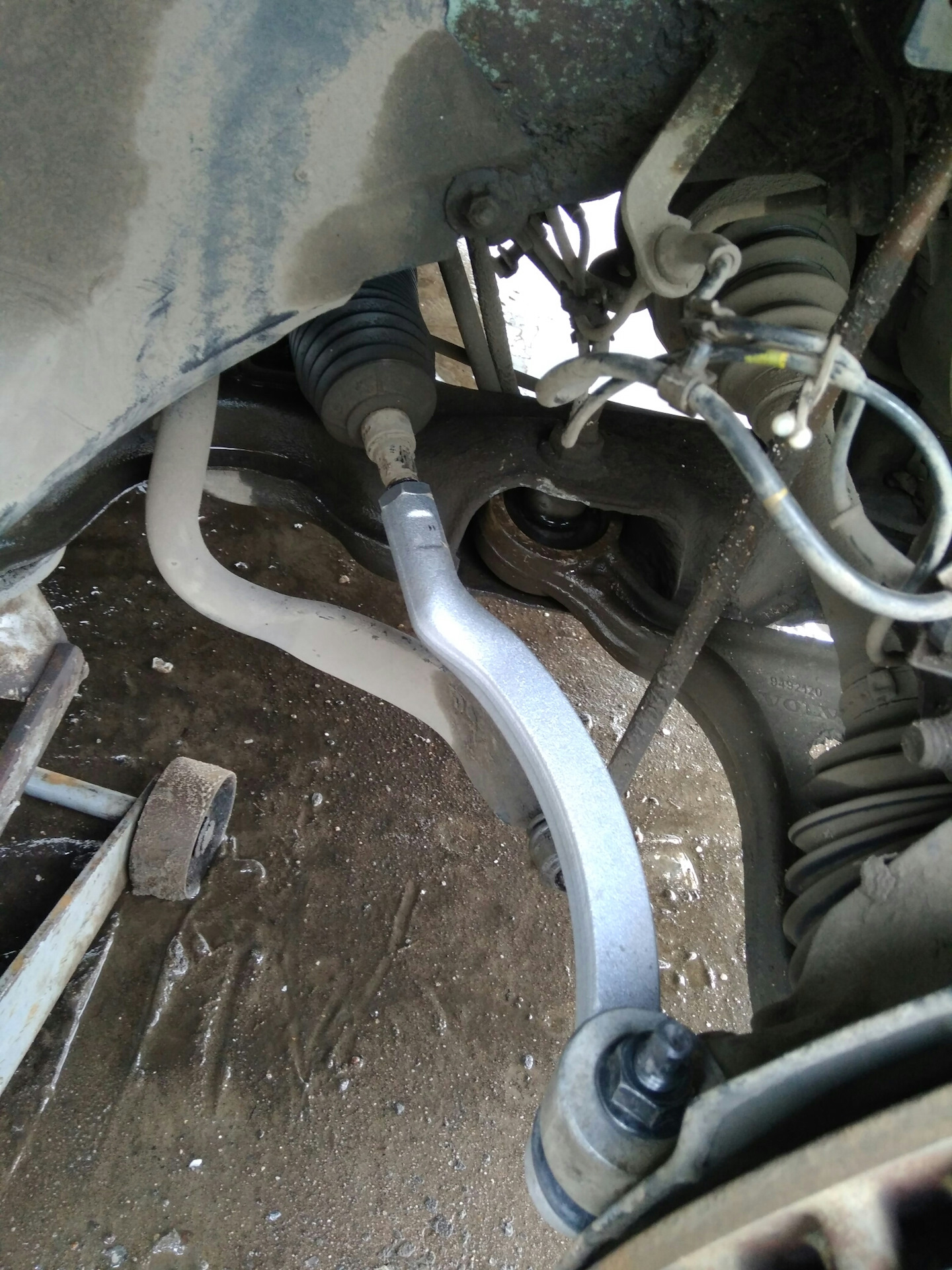

Всем привет! Вот казалось бы, руль бьет при торможении, все мысли что диски повело за зиму. Поменял резину зиму на лето и решил сделать chek up. Результат: шаровые ходит ходуном, рулевые тяги люфтят до такой степени, что невооруженным взглядом видно. На оригинал, увы, денег нет, купил lemferder.
Сход-развал на глаз что бы доехать. Вибраций нет. Стою в очередь на С/р.

Лемфердер 4 год- полет нормальный.
лем и есть оригинал пока еще… кто не знает или кому стыдно покупать лем берут вольво коробку в которой лем лежит

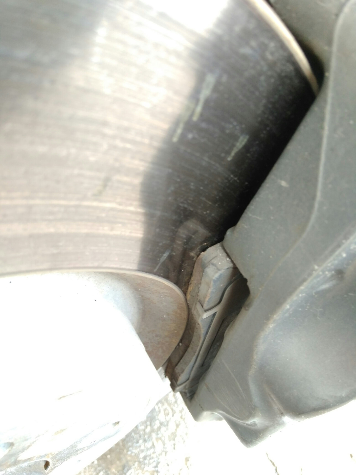

Так вибрация при торможении или при разгоне?
Только при плавном торможении допустим с 120 до 80 и все это происходит
Карданчик руля. Если нет- машину сжечь, купить другую)
В педаль тормоза отдает и иногда идет гул с левой стороны от колеса. В многие сервисы куда я обращался, никто не может найти причину(((((. Не сжечь не могу, а на новую нет(((( если только вы сарайку не захотите продавать;)))
Мож ступица?
Как вариант, но не понятно почему гула постоянного нет(((((. Надо разбираться((((
Создается такое ощущение что АБС срабатывает((((((
А где сделаны были тяги и наконечники?
Тк очень важно — есть тайваньский лемф и немецкий, это как небо и земля…
Для многих машин лемфердер = оригинал. Считай купил оригинал без клейма вольво.
