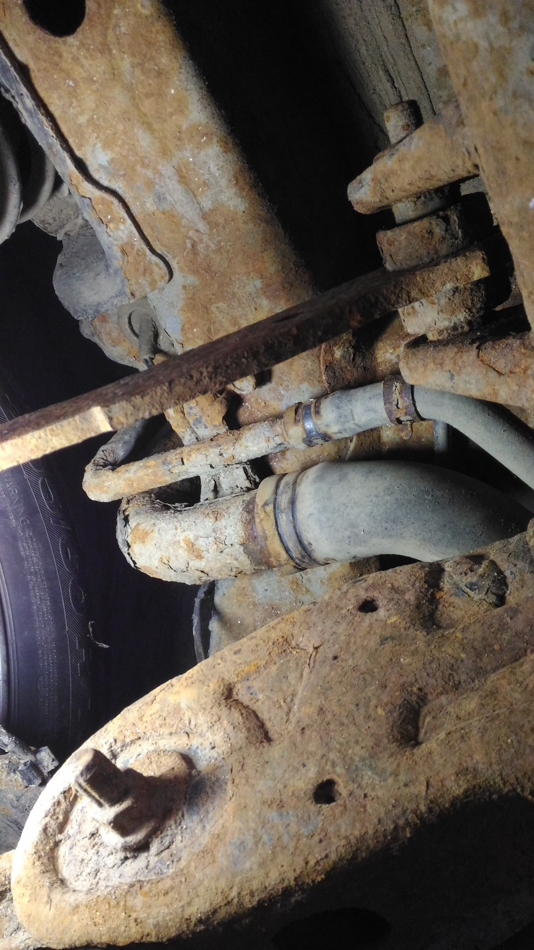

заметил что в около машины воняет бензином

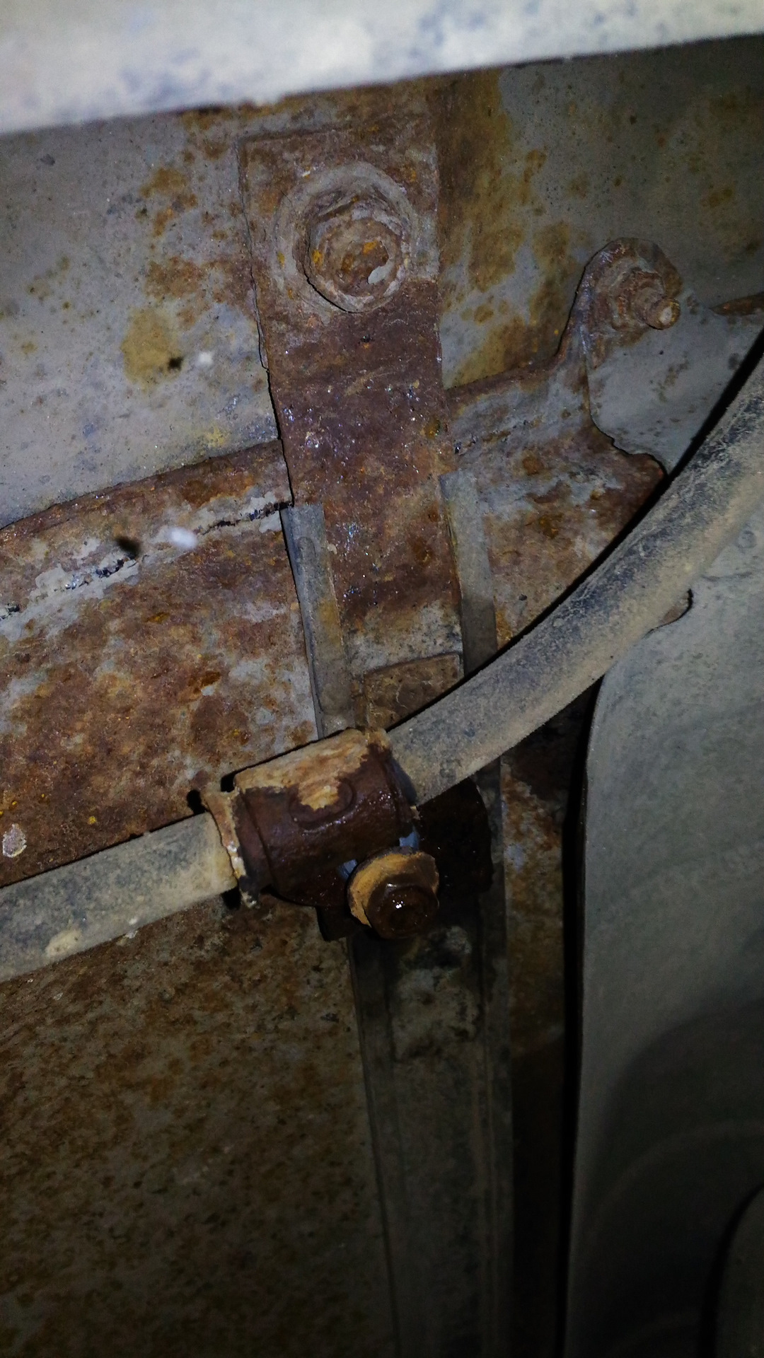

залез под днище и увидел что течёт с задней левой стороны бака.
понятно дело надо снимать и выяснять где течёт и чё с этим делать.
по началу думал что течёт заливная трубка т.к было пару постов на клубе что у кого-то в питере она прогнивала около колеса.
понеслась:

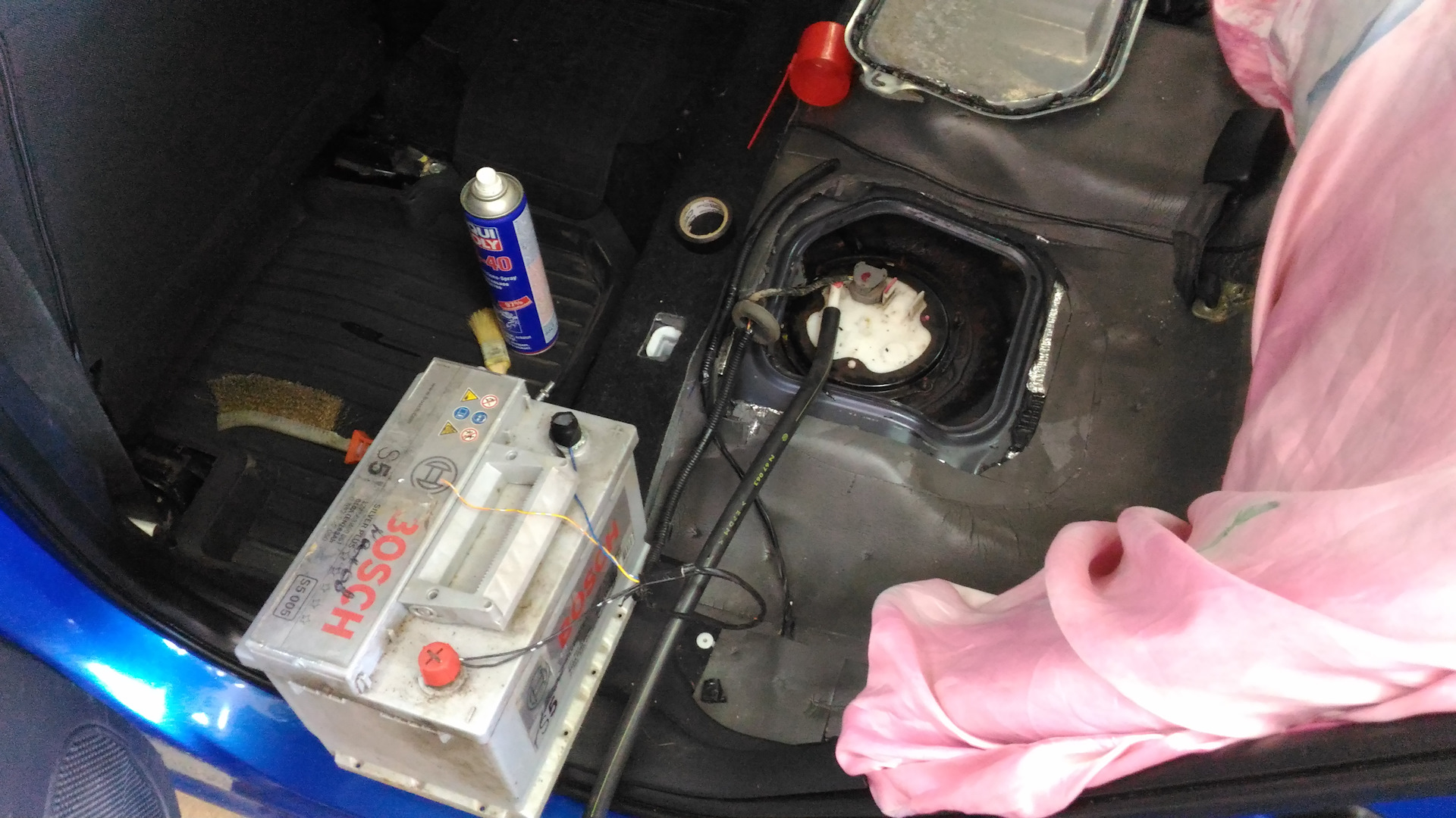

0. Отщёлкиваем сидуху и убираем её. открываем лючок бензобака. Я воспользовался штатным бензонасосом чтоб слить бензин. Одел шланг на штуцер и подал питание на бензонасос(у меня был штатный штекер от донорской проводки) чёрный масса, синий +бензонасос, оранжевый датчик(не подключать!)
1. снял брызговики бака и отсоединил патрубки от заливной горловины и обратки обсорбера с другой стороны бака
2. пришлось рассоеденить глушитель чтоб можно было трубу ниже опустить чтоб бак пролез над ней.
потом открутить "лямки" бака. на удивление все эти ржавые болты открутились (из потерь только хомут)

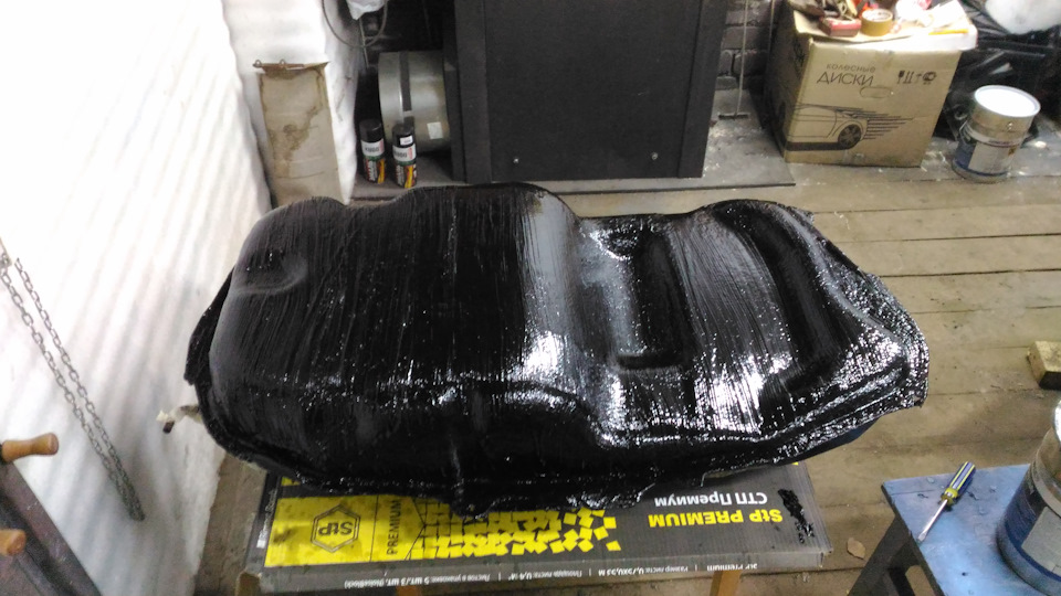

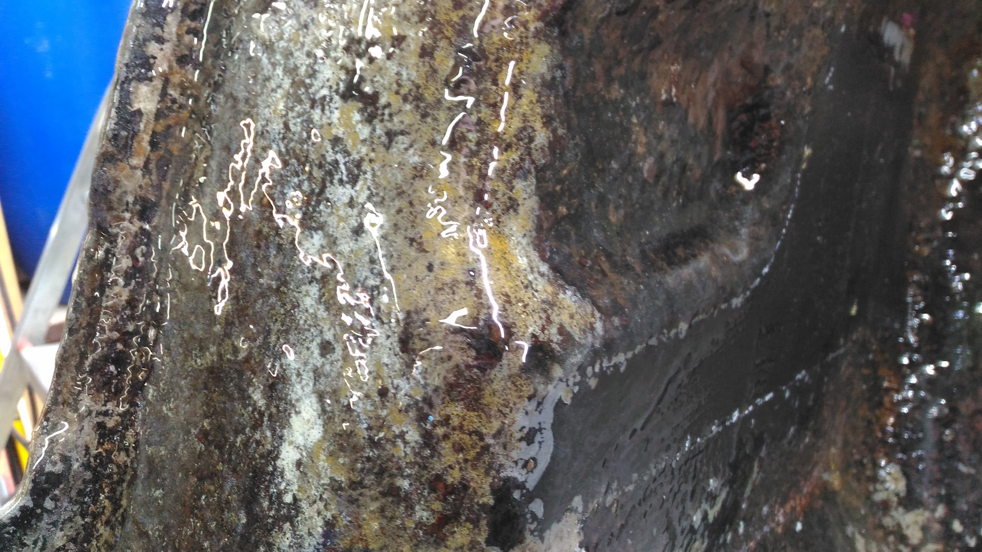

3. Бак снят, но дырок не видно, начал отбивать корку ржавчины
наклонили бак и увидели от куда потекли остатки бензина… три мелких дырки дай бог 0.5мм.
4. ну всё понятно проржавел.

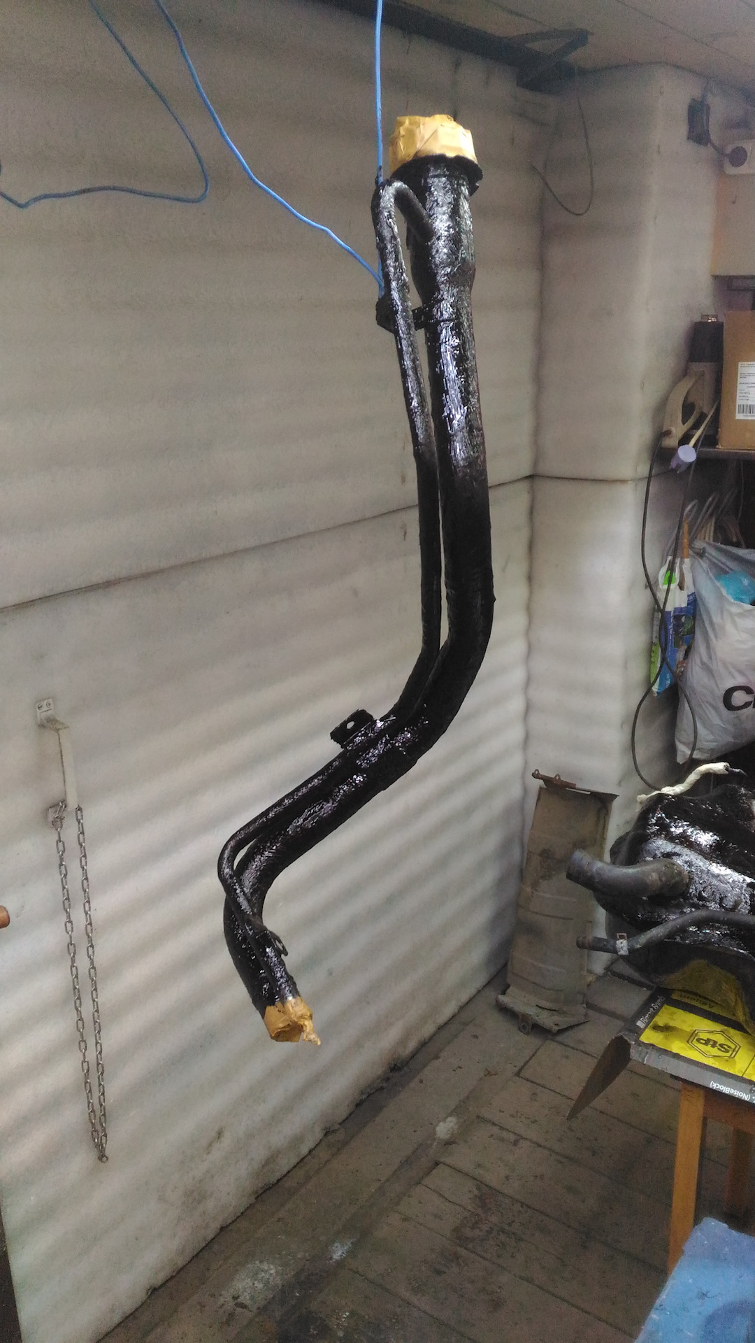

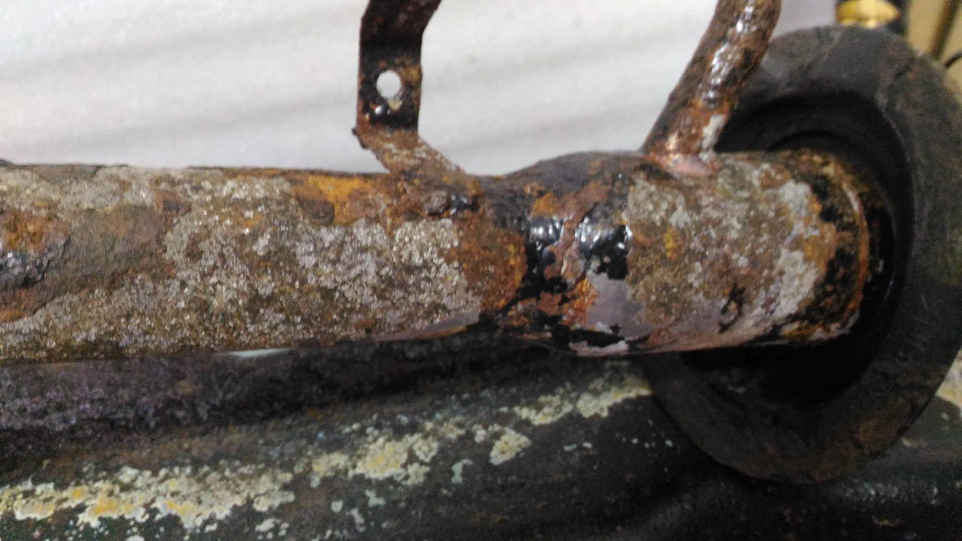

снимаем до кучи Бензопровод (держится на двух болтах, а горловина тупо вытаскивается из резинки)
и будем это всё восстанавливать чтоб ещё пожило!
Моем и очищаем от ржавчины на сколько хватило терпения и химии
ржавчину отбивал т.к она отслаивалась коркой, потом преобразователь ржавчины, потом снова мойка.

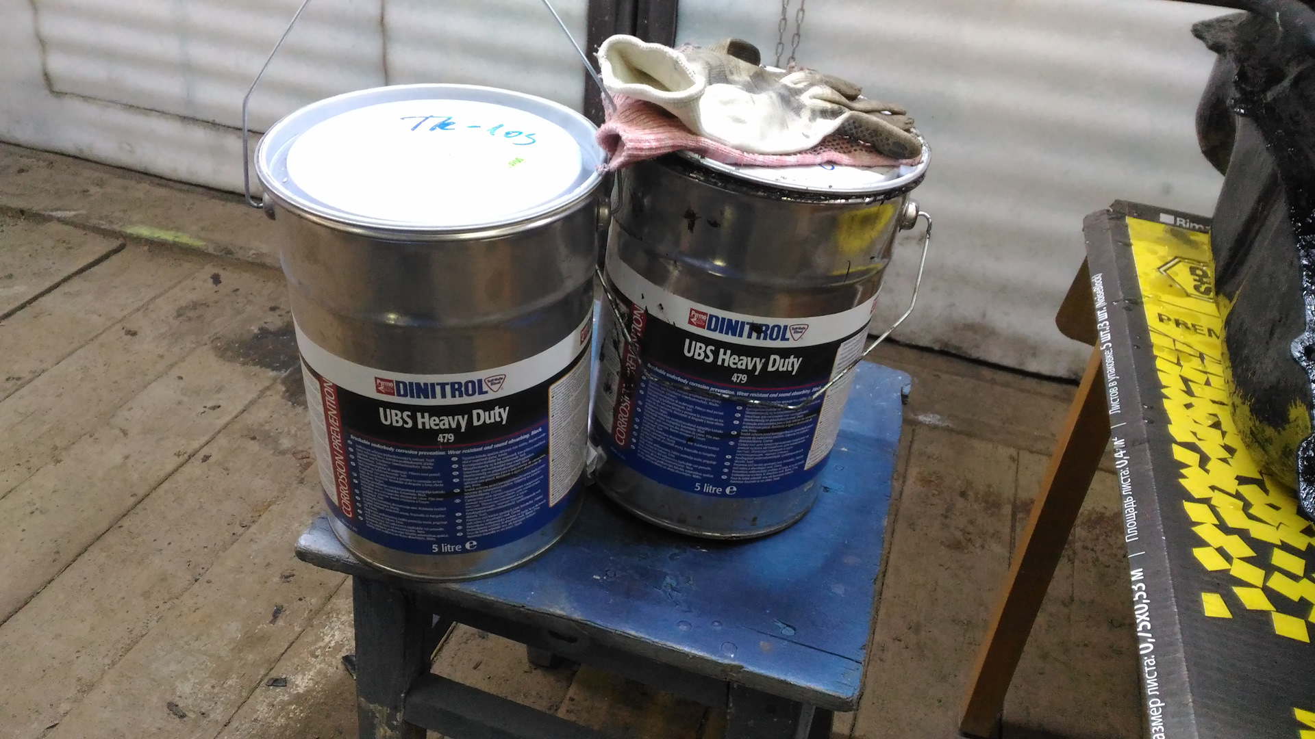

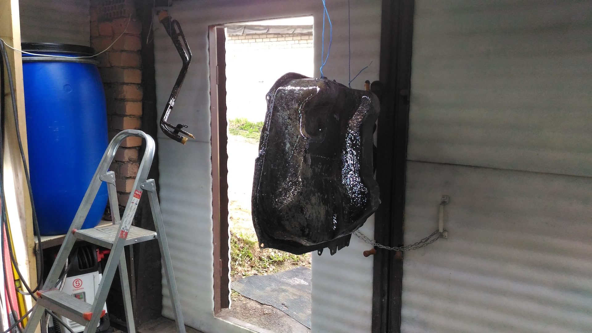

6. Дальше покрыл полностью и бак и трубки эпоксидкой.
дал сутки затвердеть. и нанёс ещё второй слой но уже мастичный Dinitrol 479 ( мастика "жидкие подкрылки" годиться как мягкий антигравий)

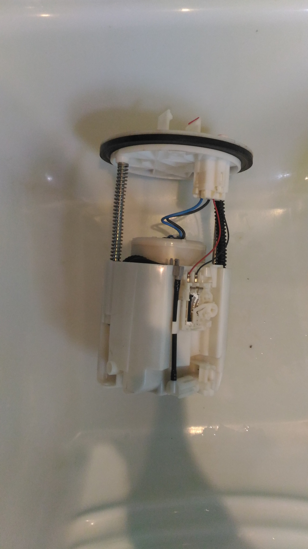

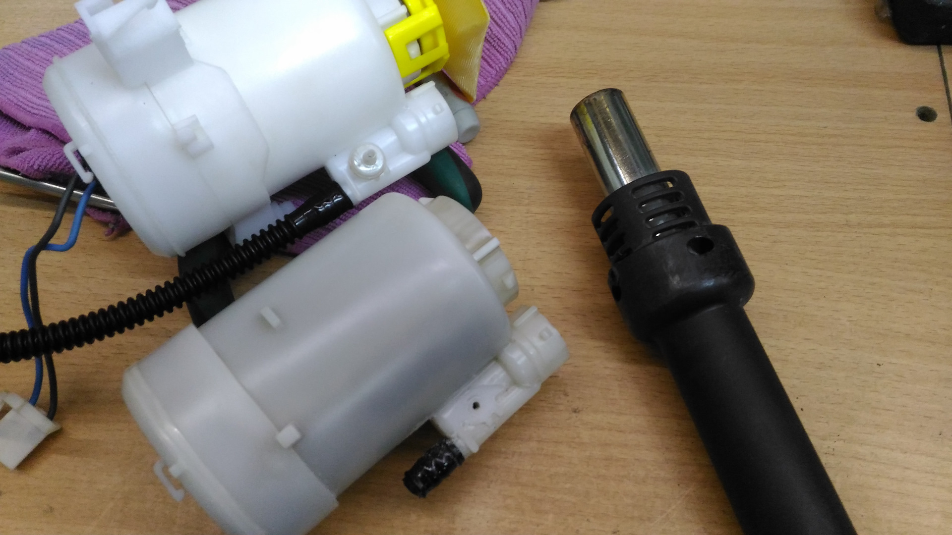

7. пользуясь случаем поменял топливный фильтр. правда тоже не без сложностей во время перевозки отломилась трубочка на новом фильтре пришлось отрезать кусок от старого фильтра и приплавить к новому.
в остальном ничего сложного нет. постепенно разбираем и переставляем с одного корпуса на другой.
фильтр брал JS Asakashi FS8019 в коробке куча разной фигни которую и менять то смысла не было, а вот сетки грубой очистки не было. Но я взял сетку Hyundai/Kia 31090-3R000 но она не подошла(фиксаторы чуть длиннее чем в оригинале) :( в итоге промыл старую сеточку и собрал всё обратно со старой сеткой и новым фильтром.
