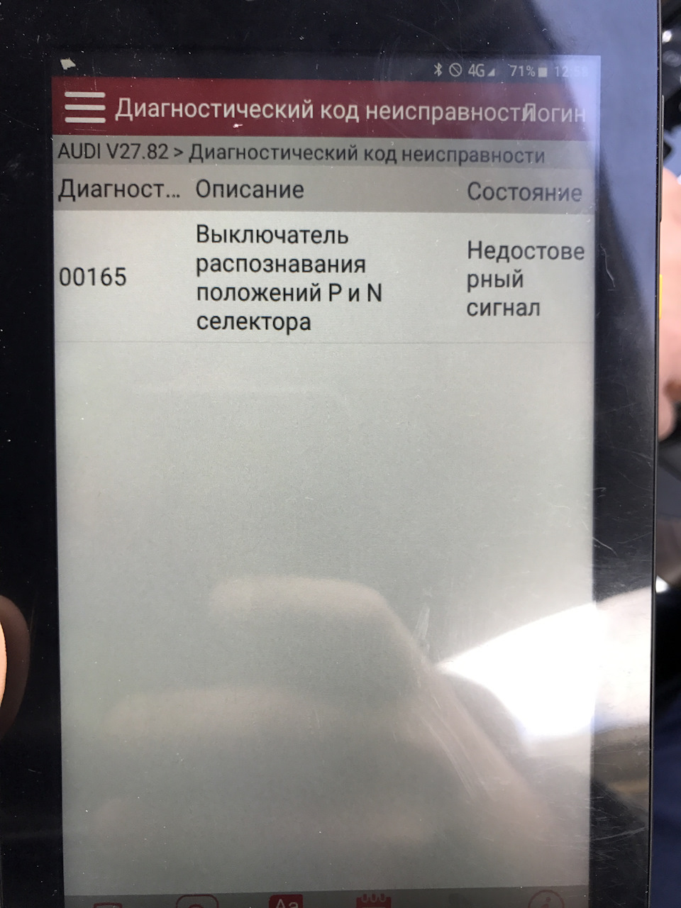

Недавно сделал диагностику лаунчем, программа показала одну ошибку ( на фото ) . Кто нибудь знает, что это за ошибка и насколько она серьёзная ? Заранее благодарен .
У меня недавно на приборке "КП: Системная неисправность. Возможно дальнейшее движение". Я к спецам по вариаторам приехал, считали ошибки Р189200, Р189400 (ошибка по селектору переключения передач). Их две одна в КПП она работает норм, а вторая в салоне авто рядом с пепельницей под рычагом КПП вот она у меня и умирает, на работу КПП она не влияет, нужна только для отображения ручного переключения передач и для отображения положения селектора КПП на приборке. Цена плата около 10,0 т р
Сотри ее и езди, голову себе не забивай, возможно это просто глюк был.Если коробка работает нормально не хрен куда либо лазить.У меня тоже по рычагу зимой ошибки выскакивали, стер и езжу.
Думаю что эта ошибка по плате выбора передач, которая стоит под мехатроником, если полезешь то меняй и печатные платы с соленойдами чтоб нелазить туда больше.

У него авто дорейстал, какой еще мехатроник, на 2.0 л. вариатор стоит.

Ребят, всем спасибо !
когда у меня появилась такая надпись.-пришел конец мехатронику
Думается что ошибка эта спародическая т.е. не постоянная, ездий спокойно и не лезь в коробку, тем более если нареканий по ее работе нет
Я в профиль неглянул, думал s tronic
А зачем тогда нагнетать если не знаешь что за коробас даже стоит. Я просто хренею.
Какой вопрос задал, такой ответ получил))) хренеет он!сам то хоть знаешь что на вариаторе ездиешь)))
По-моему вопрос был четкий. Приговорили коробку. А это скорей всего было, на положении N завёл авто и сразу в драйв.
Да был такой момент у меня, заглушил на нейтрале, потом завёл в d и в паркинг …
Ну скорей всего и ошибка.
