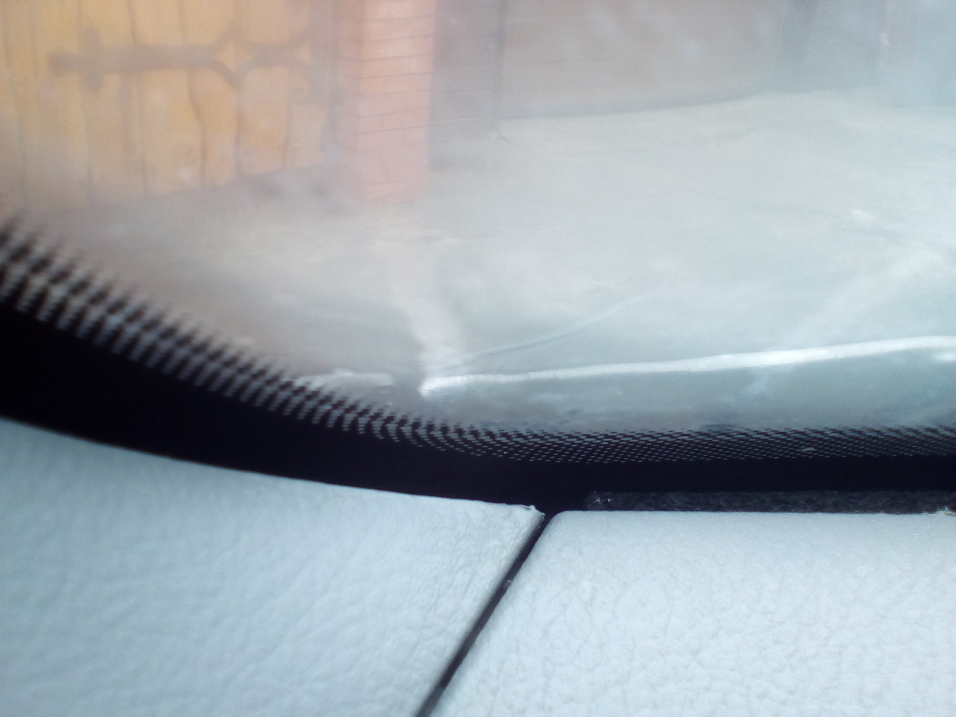

Давно назревал вопрос замены лобового стекла. Старая трещина, пустившаяся в путешествие от скола несколько раз засверливалась специально обученными людьми, но это её не остановило. Забил временно на неё, досаждала она только солнечными днями своими бликами, но спасали поляризационные очки. Гораздо больше напрягала общая "зашорканность" стекла как дворниками, так и пескоструем. В темное время суток особенно. Но тоже как то с этим мирился. Но случилось таки то, что сподвигло меня на замену. Ехал я в вялотекущем потоке, как вдруг в стекло прилетает нечто, и со смачным "чпок" оставляет такую вот звезду.
Версия камушка из под колеса отметается, ибо не та скорость. Больше склоняюсь к хулиганам, стрелявшим из воздушки. Огляделся вокруг, естественно никого не увидел. Да и ладно, не было бы счастья, да несчастье помогло, как говорится. Будет мне новое стекло. Вот только со счастьем я видимо поторопился, но об этом чуть позже. Выбор стекла был определен уже давно. Оригинал слабый и дорогой, китайцы не воспринимались на подсознательном уровне (зря, каюсь), "кооперативный" Бор, ну это уж совсем дно, всякие там Пилкинтоны и Секьюриты по цене малоотличимы от оригинала и их по этой причине никто не возит. Нет, конечно Экзист и Автодок привезут, но в этом случае установщики вправе, в случае чего, послать тебя туда…где ты это стекло брал. Поэтому решил покупку и установку делать в одном месте, так спокойней. Да, к чему же пришел в результате выбора. И по цене, и по устойчивости к периодически прилетающим на трассе неожиданностям, и по качеству (я так думал) AGC был вне конкуренции. Серьёзный международный бренд, в который с недавнего времени входит Борский Стекольный Завод, известный своими стеклами по всему советскому автопрому. Места для сомнений просто не было. Удобно расположившийся центр установки автостекла Vetro порадовал наличием этого самого AGC, цене была на уровне Автодока, стоимость работ по установке, скажем так, средней. Гарантия 5 лет! (но если почитать условия этой гарантии, становится грустно).Сюрприз меня ждал позже в виде внезапно понадобившегося молдинга (старый не сохранили, но они предупреждали, что такое может быть) стоимостью…барабанная дробь…3550рублей. Более чем в 2 раза дороже, чем в Автодоке. Фигасе… Но таки сжалились и согласились сделать на него скидку 1000 рублей. Итого за всё удовольствие 9395
рублей. Не покидало чувство, что я переплатил. Люди как то умудряются уложиться в 5-6000. Ну да ладно, качество работы не оставило никаких вопросов, всё аккуратно и красиво, даже обшивку снимал, чтобы посмотреть на герметик. Красота, всё ровненько и профессионально. А вот со стеклом что то было не так. Перед установкой мастер предложил его осмотреть. Ну я и осмотрел, на наличие царапин и логотипа AGC (мало ли, напутают ещё)
. Этого мне показалось достаточно, доверие к бренду зашкаливало. Но первые минуты за рулем не покидало чувство, что что то не так. Только не мог понять, что именно. Смотреть на мир через новое стекло было как то непривычно. Эффекта отсутствия стекла, о котором многие пишут после замены не было. Напротив, как то уж слишком чувствовалось его присутствие, даже по сравнению со старым, потрёпанным жизнью и километрами. Глаза сильно уставали, начиналось головокружение и тошнота. Стал замечать, что при приближении к впереди едущей машине, задний номер на ней как бы вытягивается в ширину. Незначительно, едва уловимо глазом и совсем не уловимо камерой. Начал изучать стекло внимательней, и боковые искажения были уже более заметны.

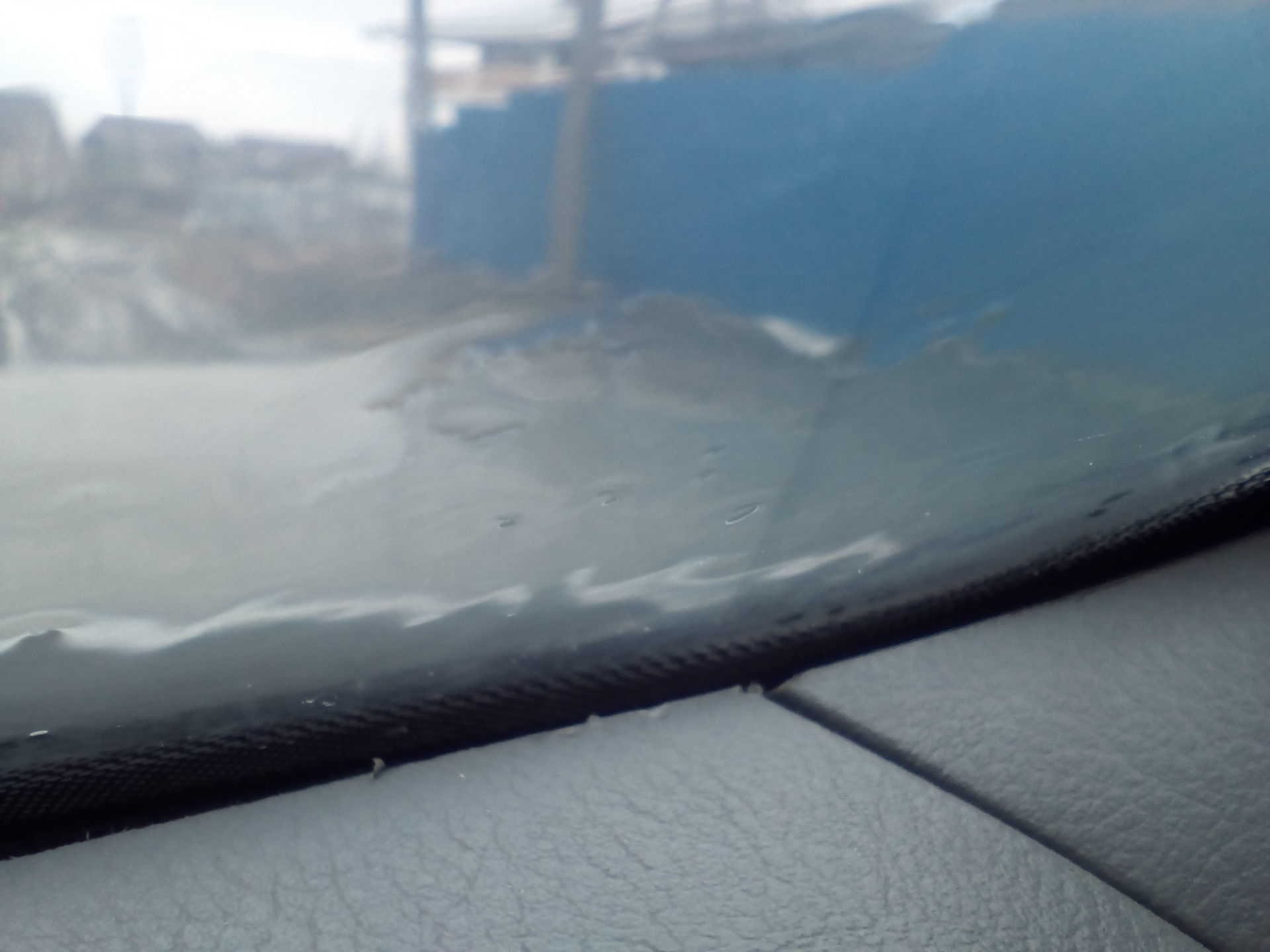

Искажения по периметру 5 см от шелкографии не являются гарантийным случаем ( из условий гарантии) Извините, тут явно больше 5 см, но дело даже не в них. Всё стекло было одной большой линзой, с эффектом "рыбьего глаза". Проездив 3 дня в состоянии, близком к тяжелому похмелью, начал постепенно привыкать. Но по сей день выходя из машины, несколько часов перед глазами всё расплывается. Версия о том, что все стёкла сложной формы искажают в той или иной степени, не прокатывает. За 20 лет водительского стажа и несметного количества машин ( в том числе с китайскими стеклами) с таким столкнулся первый раз. Вот тебе и AGC, вот тебе и Борский Стекольный Завод. А как на сайте всё красиво расписано про жесточайший выходной контроль, про то, как они заботятся о зрении потребителя, ввиду чего в их продукции совершенно исключены оптические искажения (лол). Более бессовестного вранья даже придумать трудно. А что же установщики? А ничего. 5 летняя гарантия фактически оказалась 3 дневной. Именно в течение этого срока принимаются рекламации на заводской брак (если ещё докажешь), Фактически гарантия даётся на протечки и трещины, возникшие из за неправильной установки. При этом чтобы никаких механических повреждений, к коим приравнивается затертость щётками, иначе негарантийный случай! Да уже через неделю стекло перестанет быть идеальным, о чём вы? В общем гарантия чисто формальная, стекло кривое, итоговая сумма больше, чем могла бы быть. А счастье было так возможно, и так возможно, и вот так (с)

Сегодня поставил AGS. Как только достали, первое впечатление хорошее, шелкография 5, геометрия 5, под датчики все уже вклеено (бегал сравнивал с оригиналом все четко)! Ну думаю угадал со стеклом. Ноооо после выезда из гаража был в шоке все плывет мелкой рябью, со стороны пассажира искажающее пятно по центру, весь правый край плывет волной. Благо ставил у официалов, заказали второе посмотрим что придет. Похоже нет у них выходного контроля, кроме как на бумаге, раз такие случаи периодически случаются.
Чуть не забыл, во время поездки домой сработал датчик аварийного торможения от этого "кривого" стекла, едущая сзади машина на мм остановилась от заднего бампера. Вот вам и хваленая безопасность.

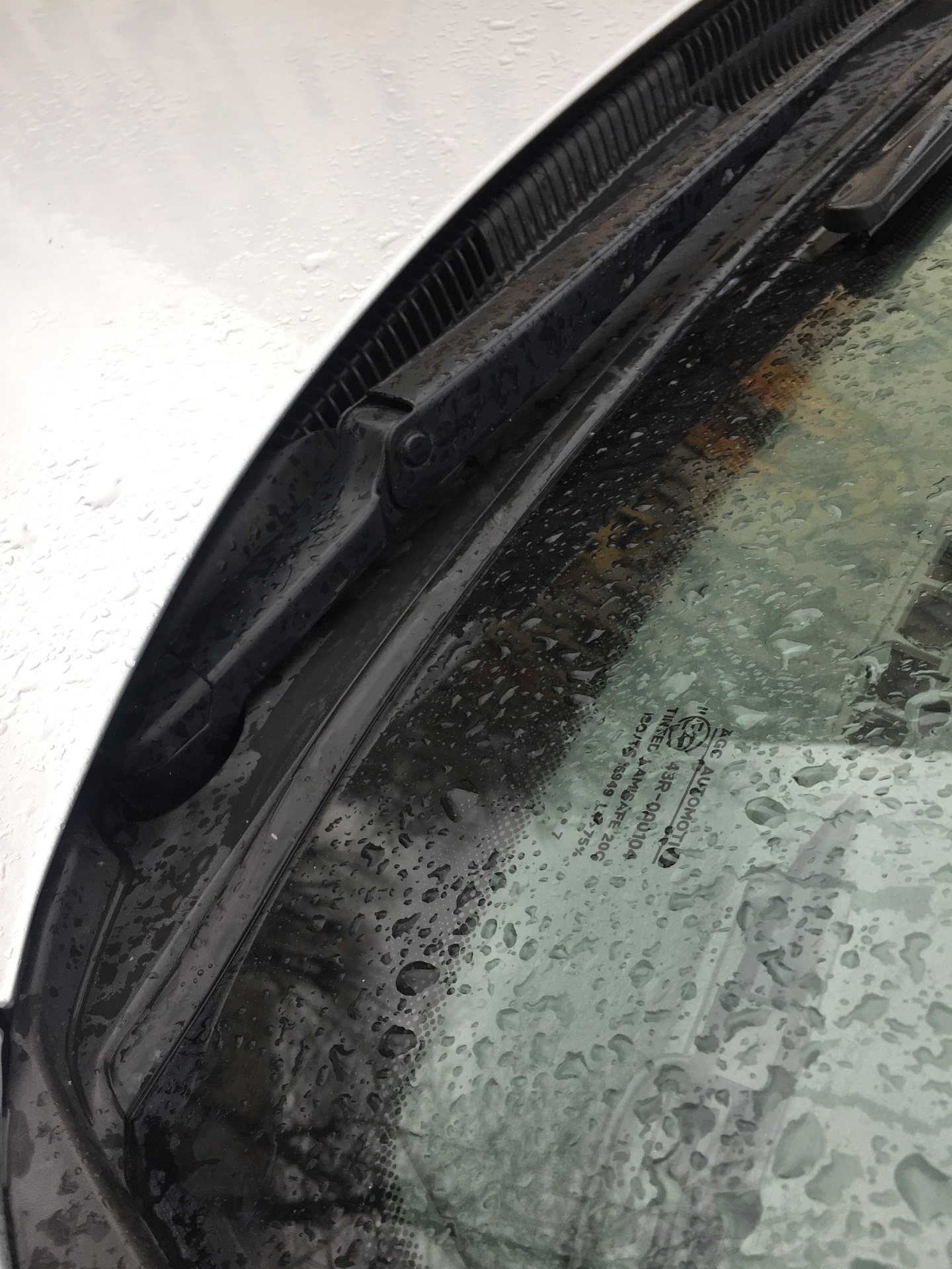

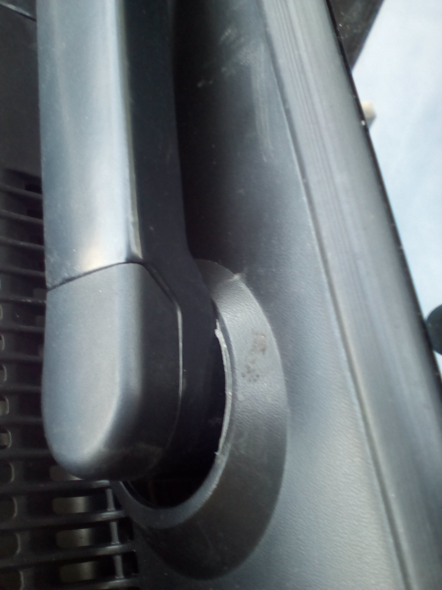

А, вот, когда поставил Fuyao, столкнулся именно с такой же проблемой. Подкладывал шайбочки под трапецию, чтобы приподнять дворники, и они ни за что не цепляли. Опять же, намного их не поднимешь, потому что уже снизу, под "жабо" механизм начинает задевать за элементы кузова. Поначалу сетовал на рукожопость мастеров ( ставила другая смена, не те, что ставили AGC), но потом увидел, что стекло то реально кривое, как говорят "винтом", плюс заваленные углы. Его нормально и не удалось бы установить. Фото не очень хорошо передают реальность, но справа стекло лежит вплотную к стойке, с левой можно засунуть палец.
Может у тебя аналогичная ситуация, качество стёкол может сильно отличаться от партии к партии. Хотя, рукожопость мастеров тоже сомнению подлежать не может, судя по фото молдинга.

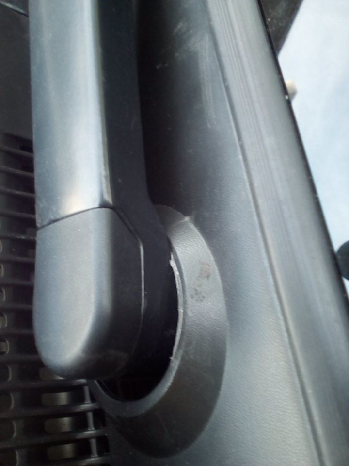

Вот так у меня было, пока не подложил шайбы. И за резинку тоже задевало. Повторюсь, это Fuyao.
AGC лежало идеально

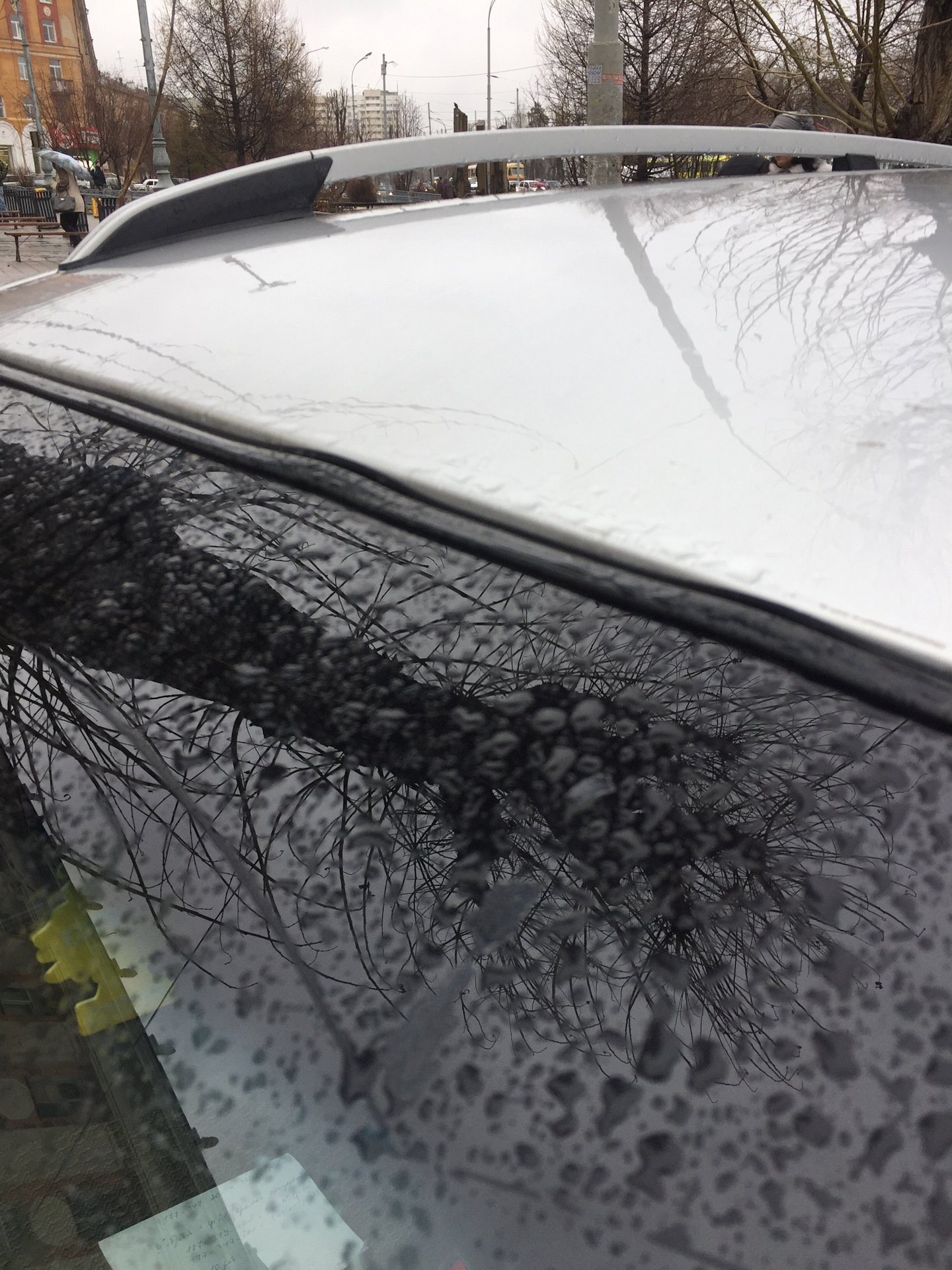

Добрый день. Подскажите, пожалуйста. В декабре поставил такое стекло, сразу как купил Авто. После того, как забрал Авто с мастерской, заметил, что водительский дворник цепляет за нижнюю резинку. Вернувшись в сервис получил ответ, что это якобы из-за того, что стекло не оригинал и ДРУГОЙ ИЗГИБ СТЕКЛА. Я очень сомневаюсь в этом, ведь на других лачетти дворник стоит намного выше, чем у меня. У Вас появилась такая проблема после установки этого стекла, или все же эти криворукие мне там что то сломали?
В Пользу их криворукости ещё тот факт, что по весне верхняя резинка пошла волной.
