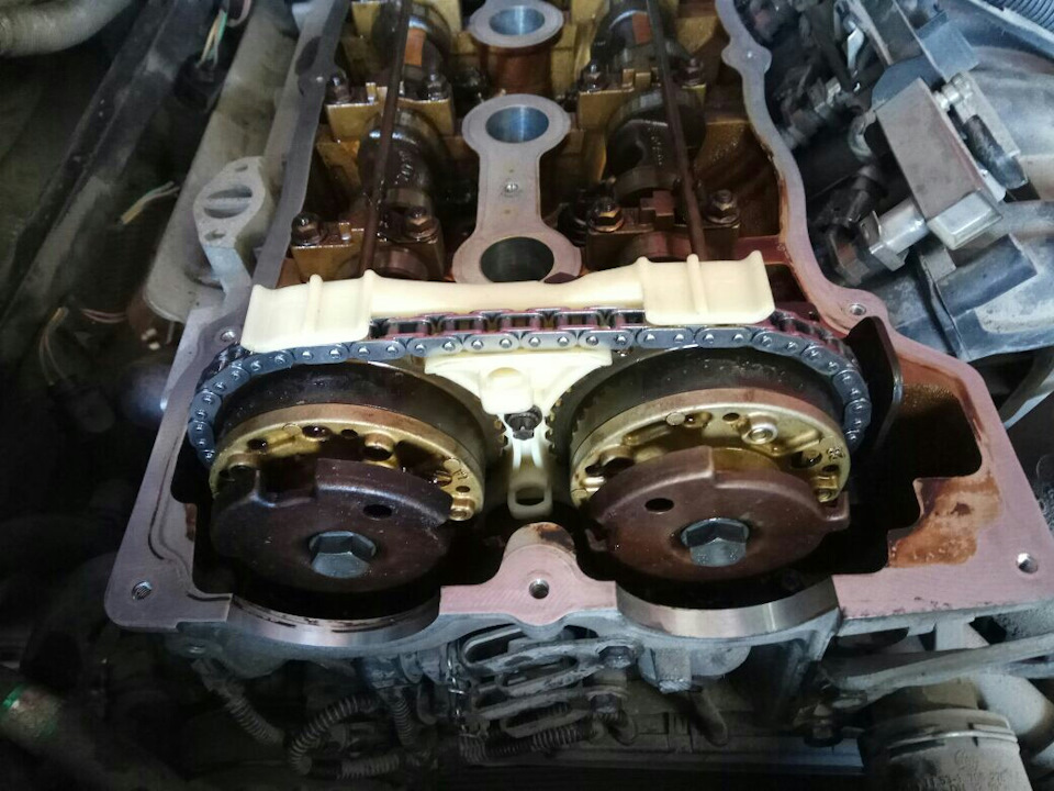

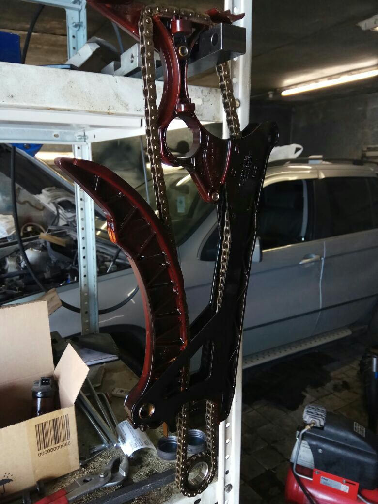

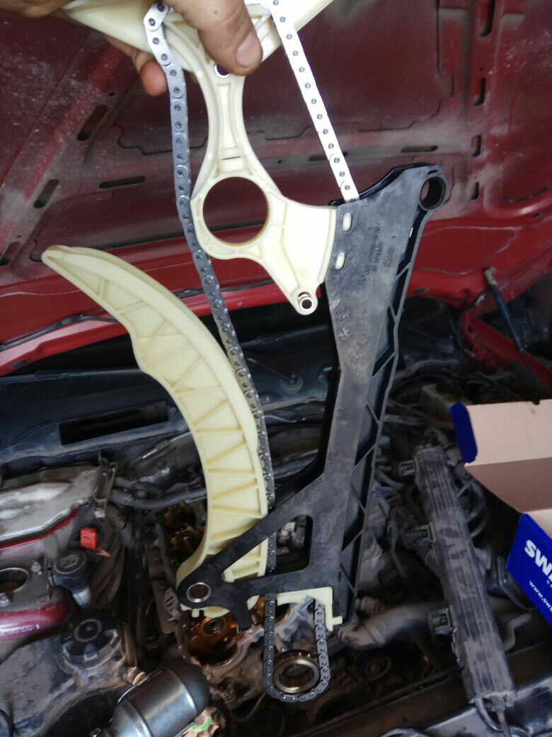

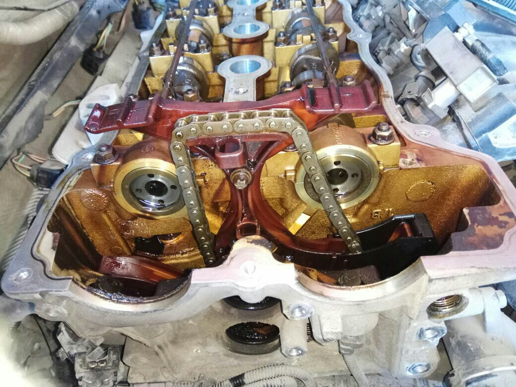

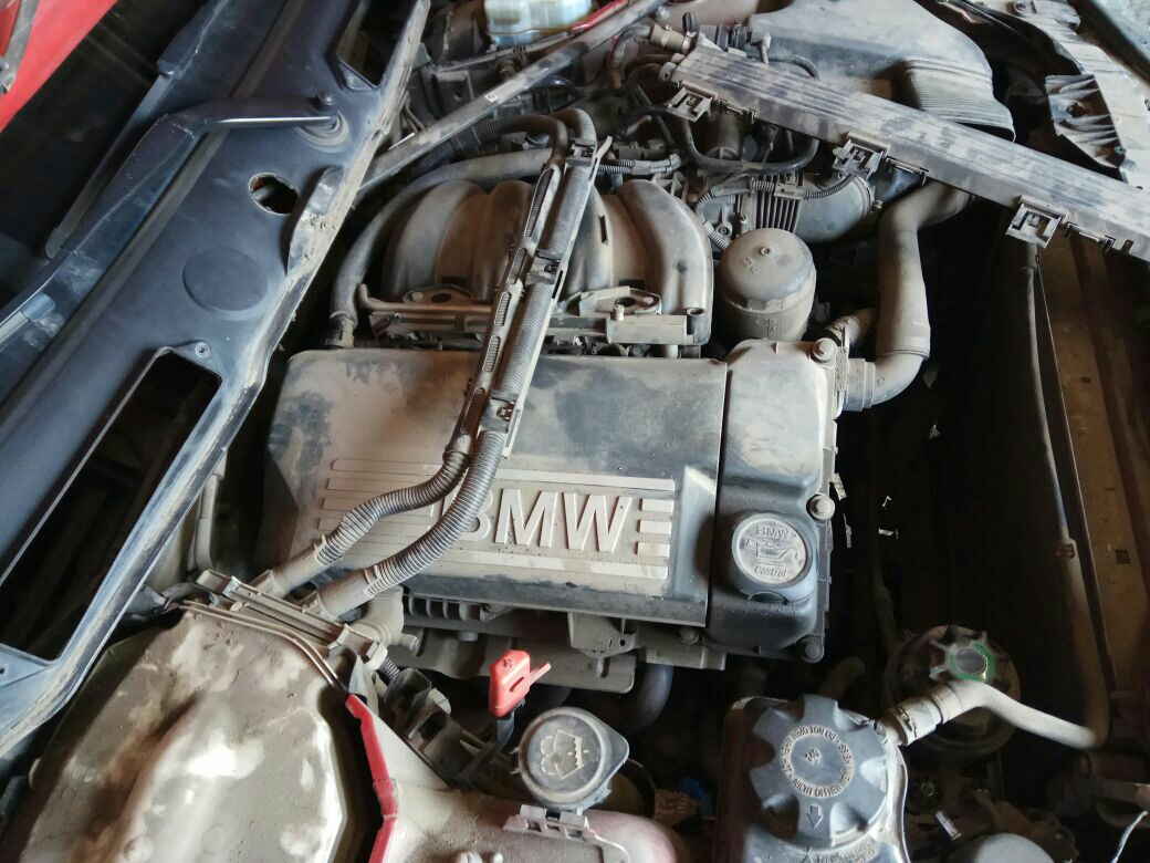

Добрый день!
Машину брал с пробегом в 85000 тысяч км и цепь уже была растянута, ну меня это не пугало потому что знал об этой проблеме у БМВ! Спасибо кто посоветовал мне поехать к BobaX5 все было сделано очень оперативно меньше чем за 4 часа, даже с девушкой не успели погулять по Москве. BobaX5 сказал что пробег у машину оригинальный и меня это ппц как порадовало, потому что были сомнения по оригинальности пробега)))

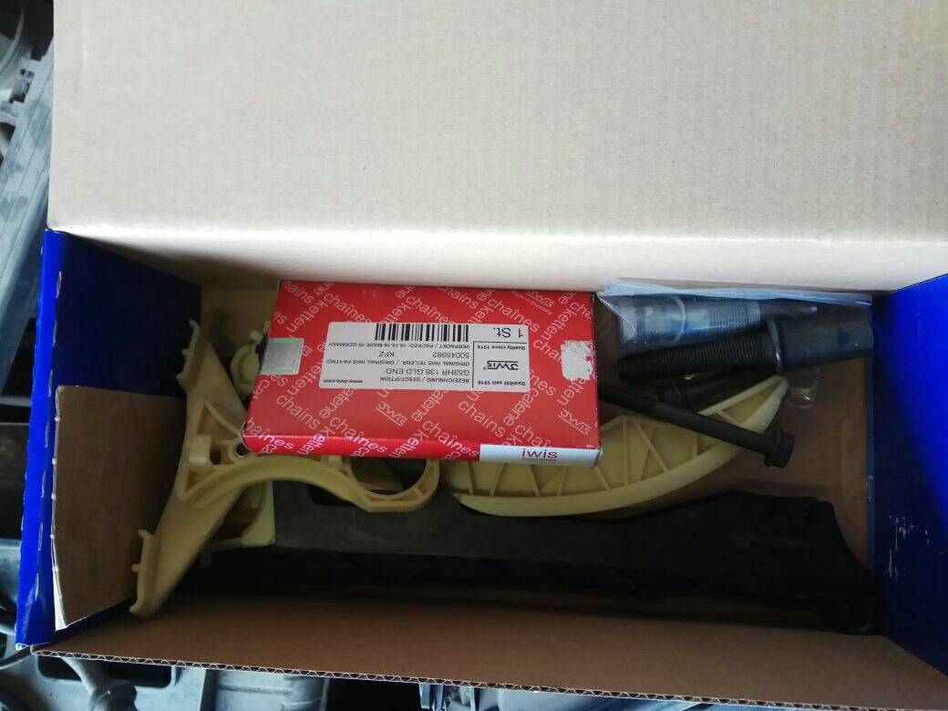

Брал комплект Swag
Что было заменено: Цепь, планка, натяжитель, прокладка клапанной крышки, болт коленвала и распредвала.

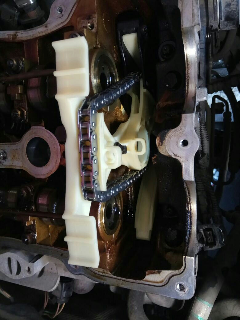

85 тыс. и уже растянута цепь? ремень дольше ходит. Какие ошибки были по растяжке цепи? или как узнал что необходима замена.
Не знаю как на 118, но я взял отвертку, снял заливную горловину и отвёрткой потрогал цепь она болталась
Ну а че мастер сказал? Была растянута ?
Мастер сказал что цепь была растянута и ещё бы пару тысяч км и могло бы к капилки привести, цепь разбивает пластиковые элементы и попадают они в поддон, а потом в масленые каналы и ппц движжу(((
BMWvood
Так она когда не заведённая гидронатяжитель цепь и не натягивает. И цепь в провисе. Или у когото по-другому ?
На н45 вроде как всё механическое, натяжитель цепи точно механический))
Правильней сказать что в нем пружина есть, но натяг цепи происходит за счёт давления в нем масла. Я на натяжителе менял уплотнительное кольцо. По тису при снятом натяжителе нужно из него Масло слить. И в нем маслоканалы есть. Т.е. Он не просто механический, он механо гидравлический))).
Ты можешь впринцыпи проверить на заглушеном двигателе, цепь не будет натянутой.

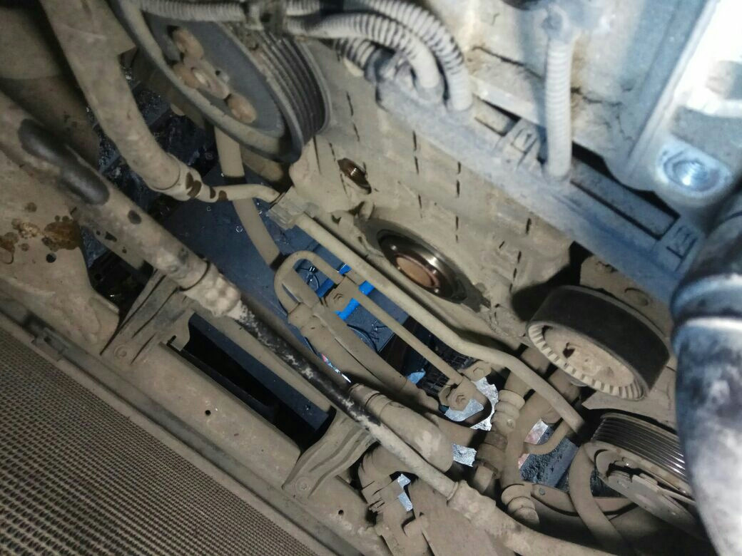

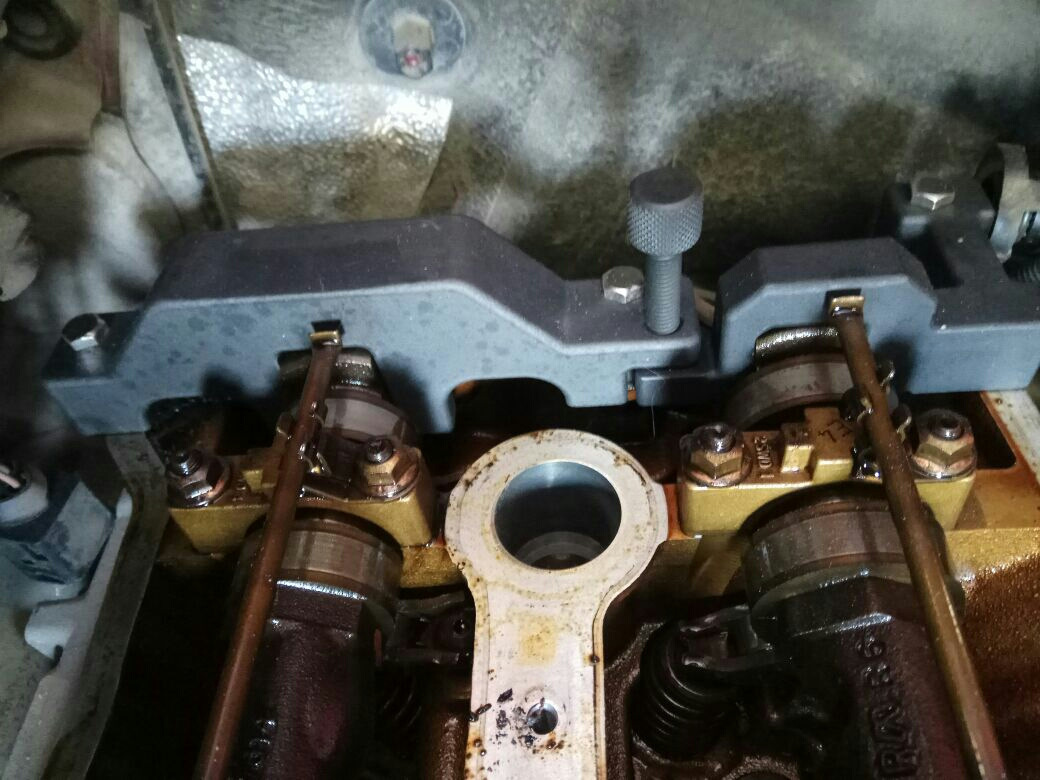

20 это за работу? или за все. А поддон снимали или нет, там же вроде к/в мешает менять цепь?
10000 работа, 7000 набор swag, 3000 болты и прокладка клапанной крышки и свечных колодцев)) поддон остался на месте у меня двигатель н45 там механизм цепи вытаскивается без снятия поддона, это только вроде на н42 снимать надо.
