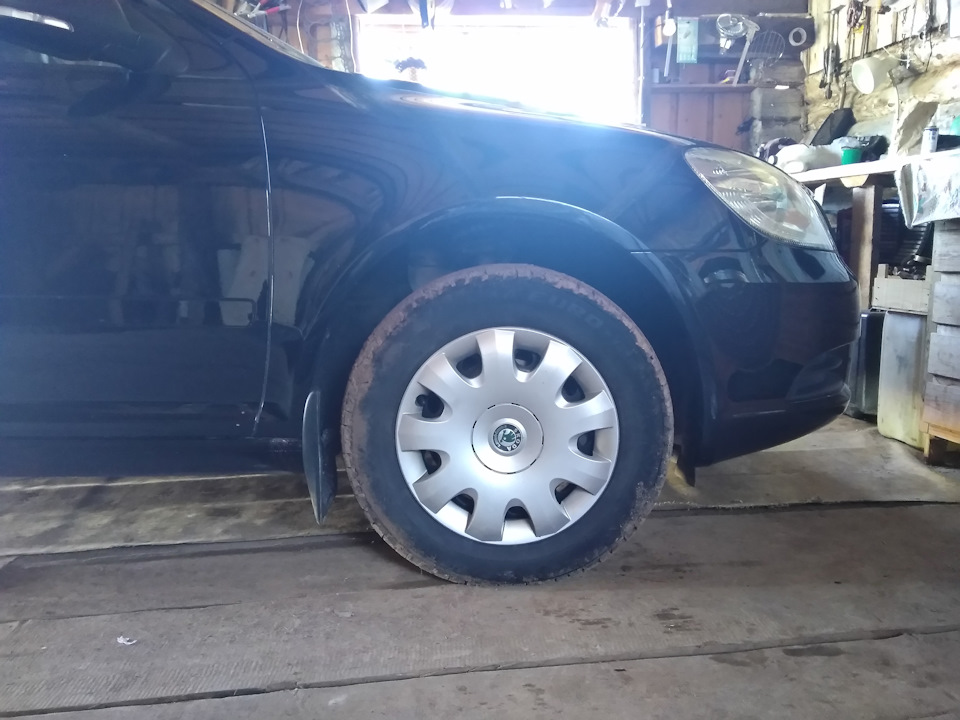

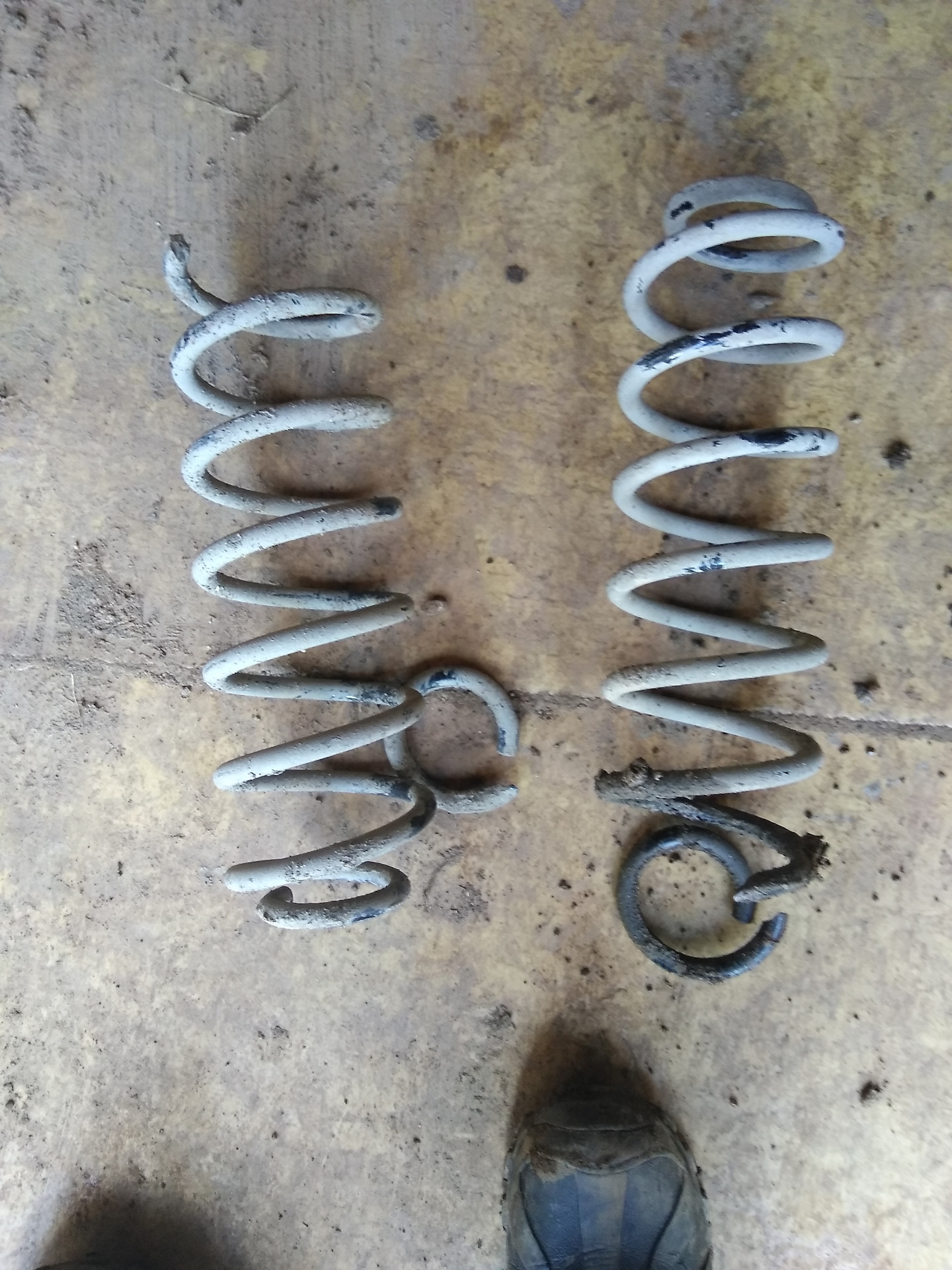

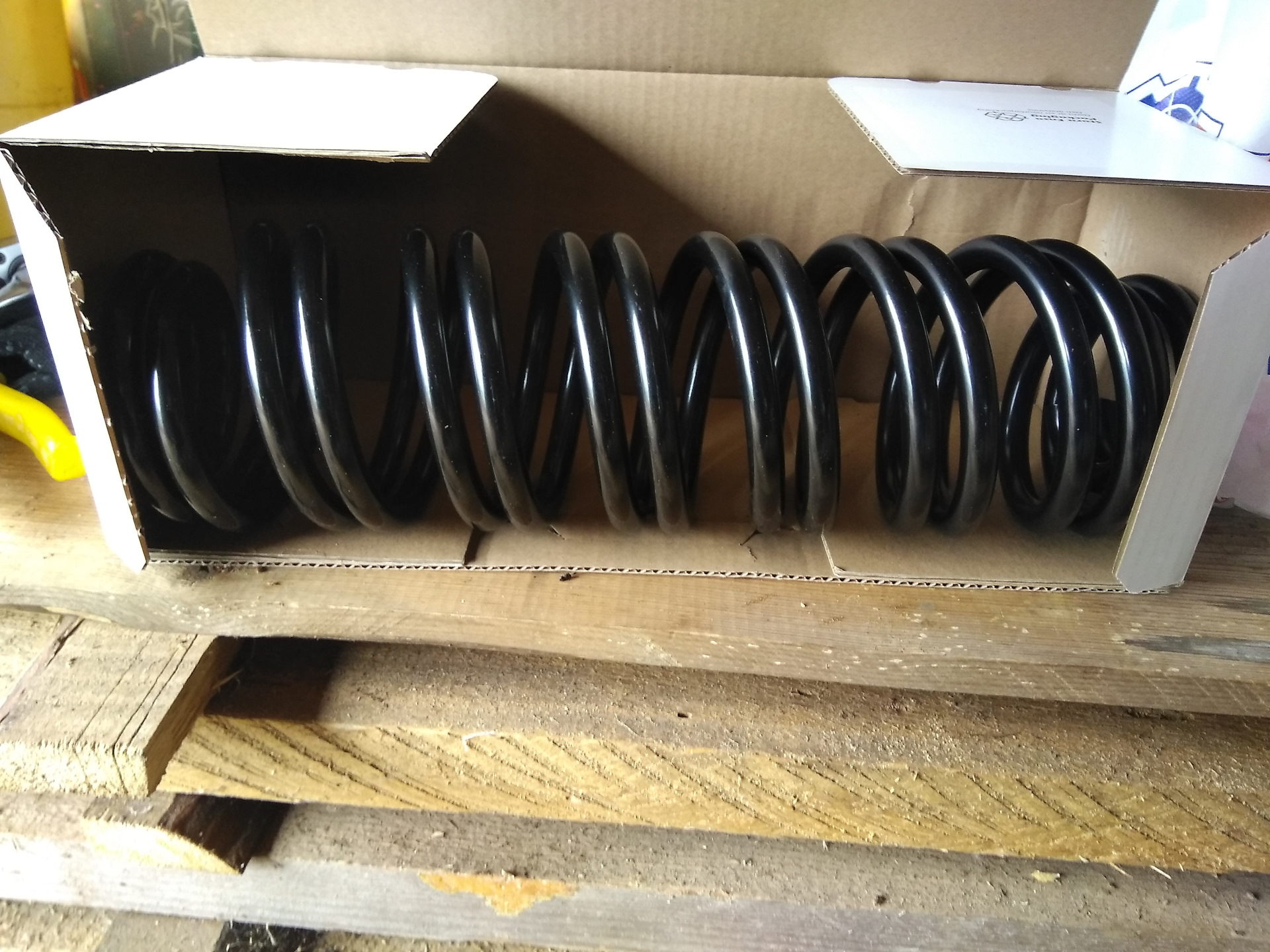

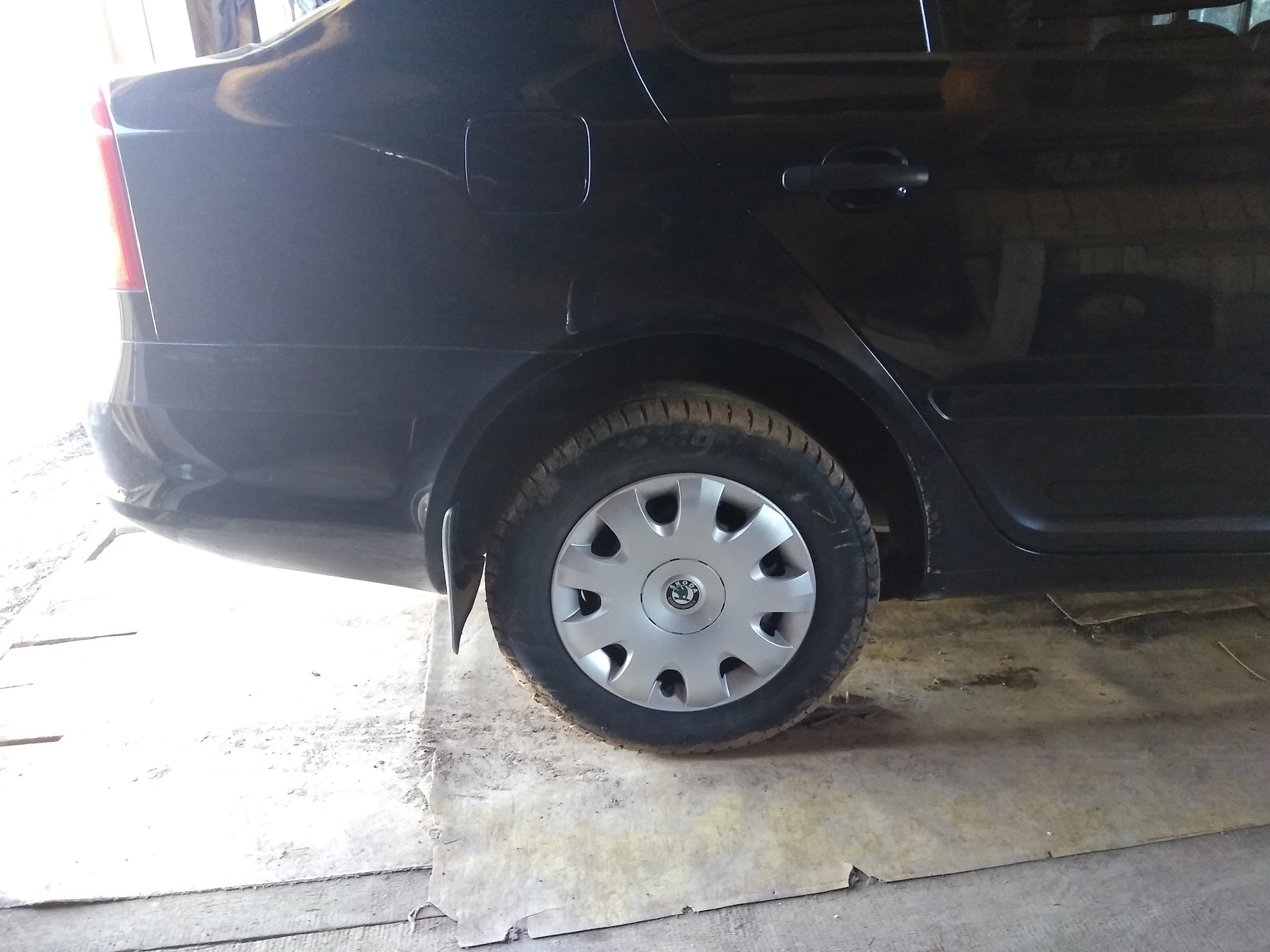

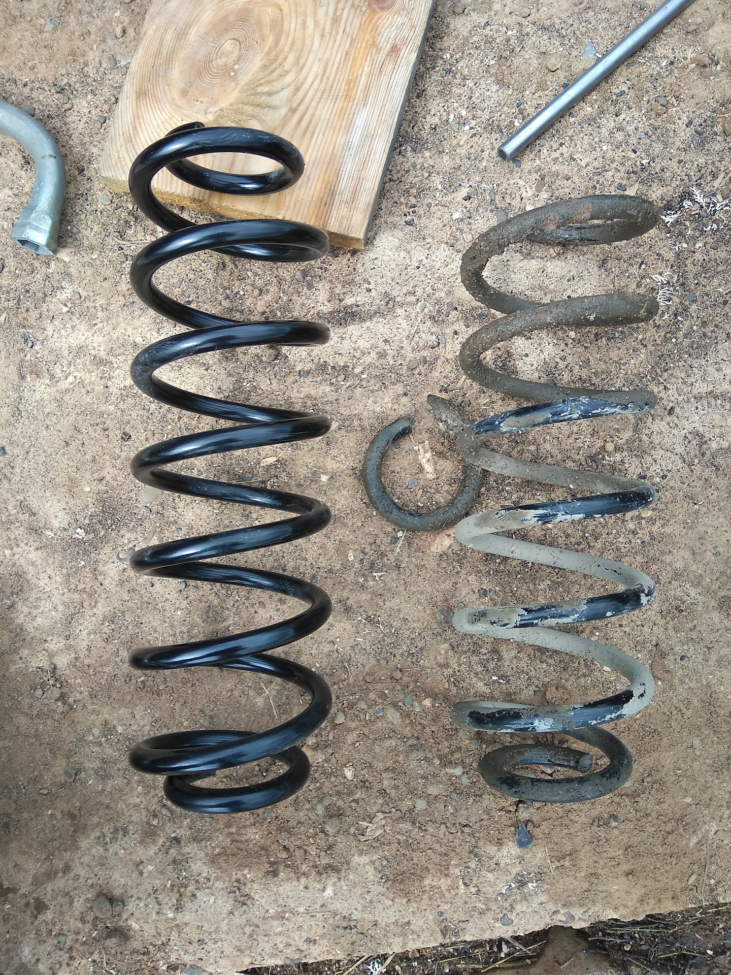

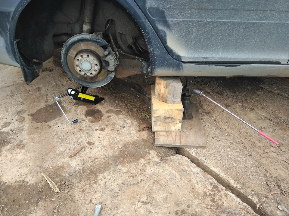

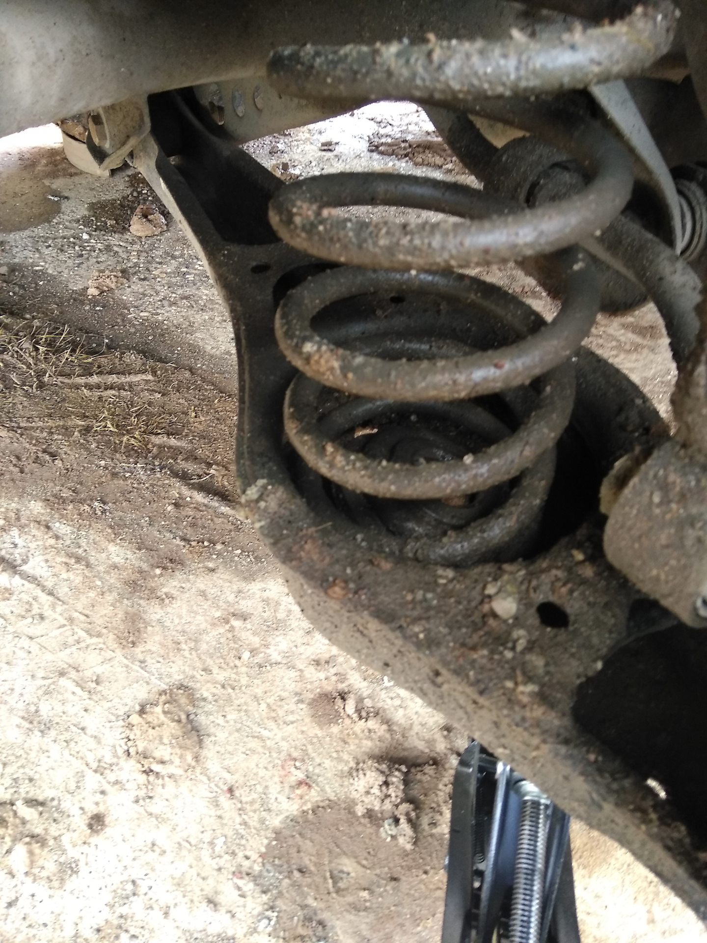

Заменил задние пружины ППД на пружины от Volkswagen Touran. У старых сломаны нижние витки.На фото видно.Начал цеплять задом.Передние пружины оставил в стоке.Обычно все занижают, я подымаю)). Приходится часто ездить в деревню.А дороги сами понимаете.+ всегда полный багажник.Менял сам, все оч просто, при помощи 2-х домкратов.Открутить надо всего 1 болт крепления лапы к колесу.(видосов и инфы хватает на просторах инэта)
Опыт чела: www.drive2.ru/l/3334986/
Номерок для заказа: Lesjofors 42 950 88.

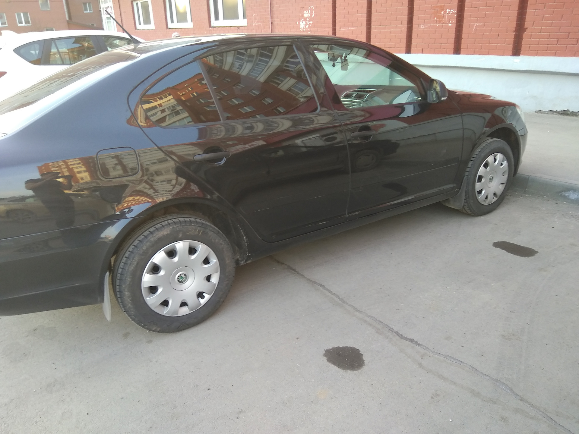

Добрый вечер. При 2 человека сзади машина проседает? Садится жена с мамой и колеса с аркой ртвняются, хочу заменить.
Спасибо
Да нет, не замечал разницы!

не надо, т.к. регулировочный болт не трогаем. Откручиваем только болт крепящий рычаг к ступице.

посмотри.я сразу заметил когда резину переобувал, виток внутри пружины оказывается. снизу на лапе!
Ломаные пружины как-то давали о себе знать? Посторонние звуки и т.д?
нет, никаких звуков, просто машина немного просела, особенно видно при полной загрузке, перед выше зада.
Сегодня искал какие-нибудь проставки чтобы лифтануть, не привык задевать . Пока путного не нашел решения. А эти пружины по виду ничем не отличаются от тех что стояли?
ну выше немного, на см где то. на 0,25 мм. толще! на комфорте никак не сказывается! что полная загрузка, что поражником.отрабатывает как надо!
Чем отличаются пружины тоурана от родных ППДшных? Жестче? Выше?
