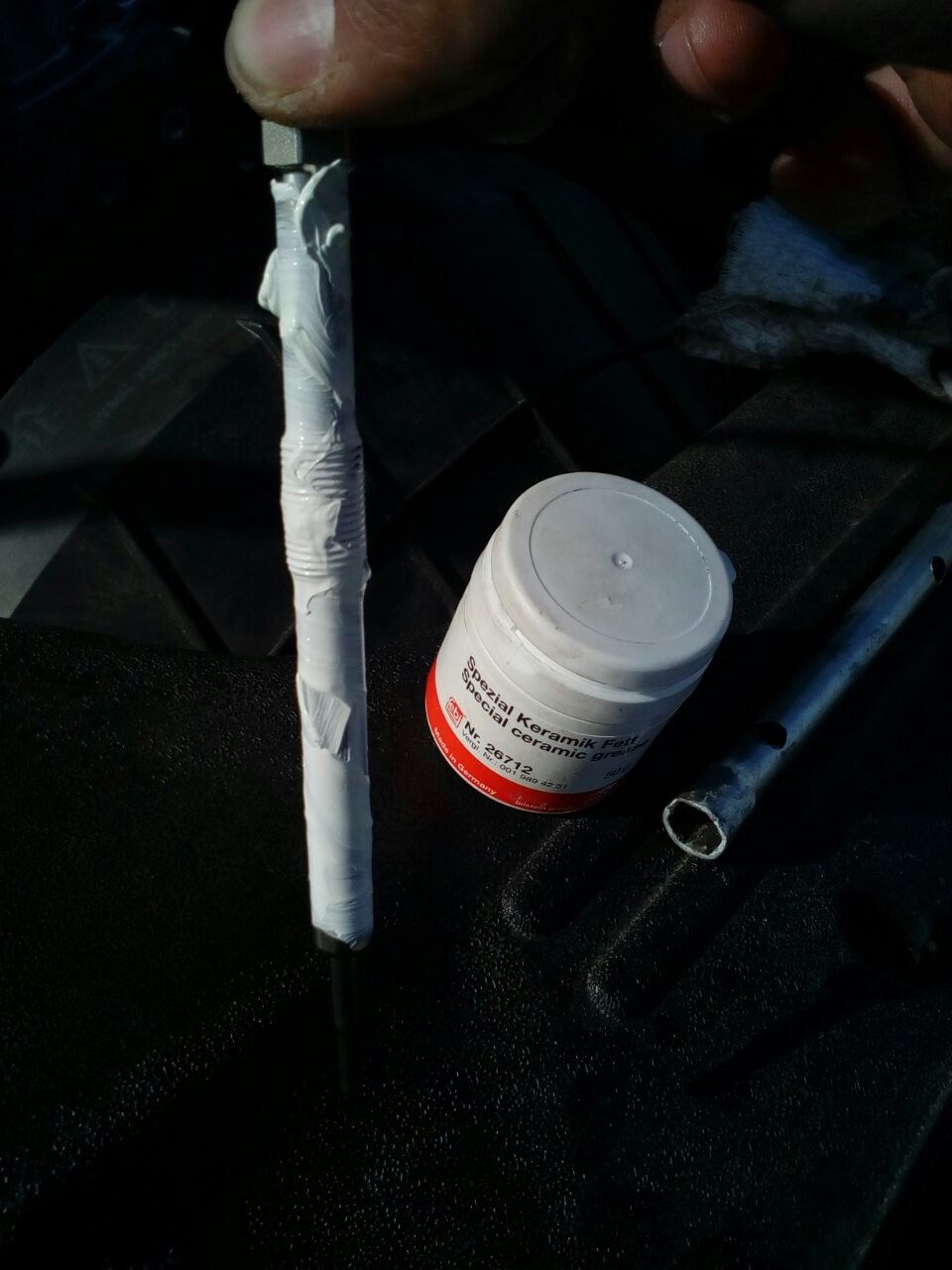

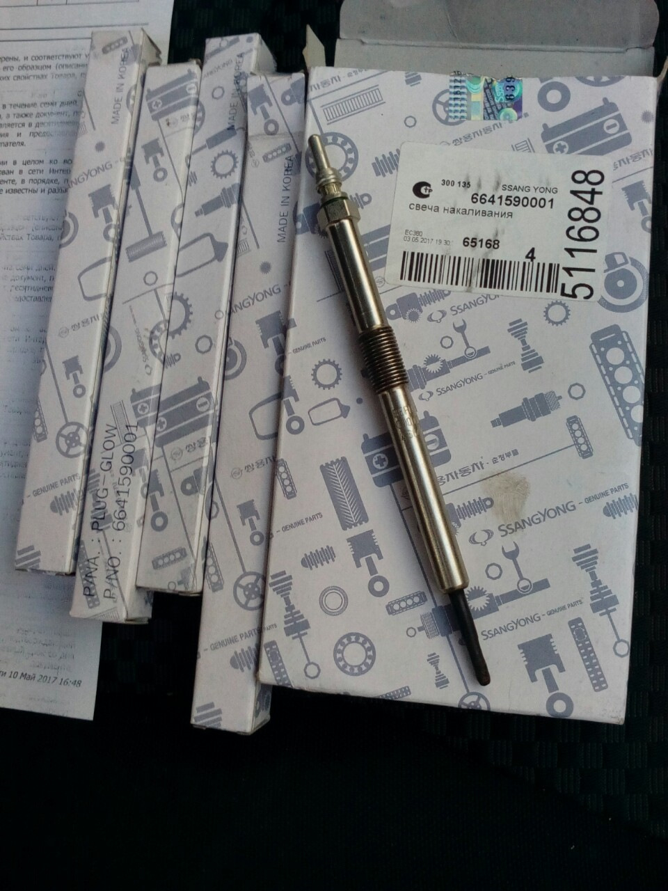

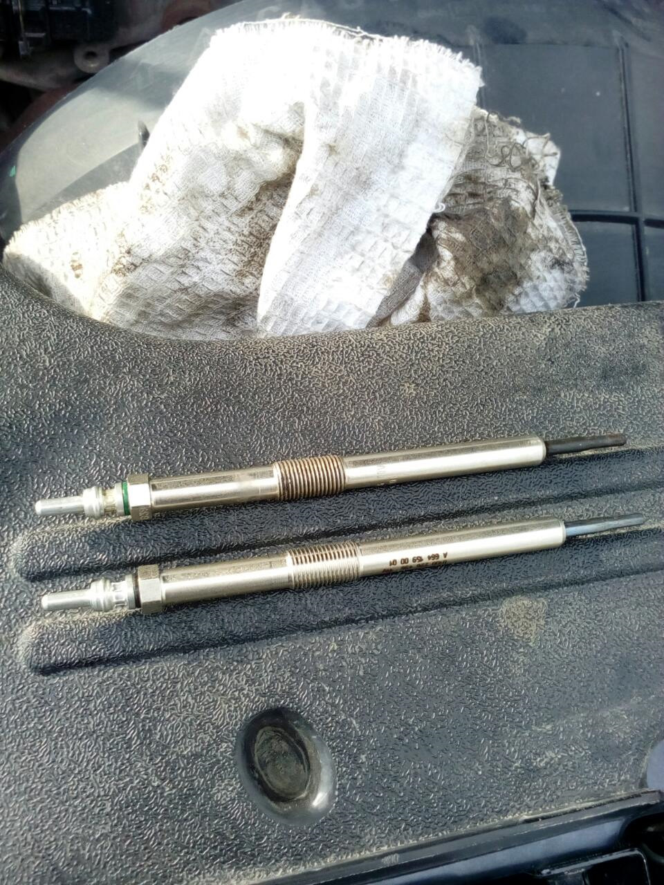

Пришли свечи накала (черные) заказывал на экзист, поставил взамен моих старых (зеленые).
Вот в такой упаковке:
Разницы между ними нет, как видно, взамен зеленых Beru, свечи тЯперича черные Beru.
Кому тересно вот заказ-наряд:
Номера свечей — Ssang Yong 6641590001 Свеча накаливания 4 шт. х 910 ₽ = 3 640 ₽

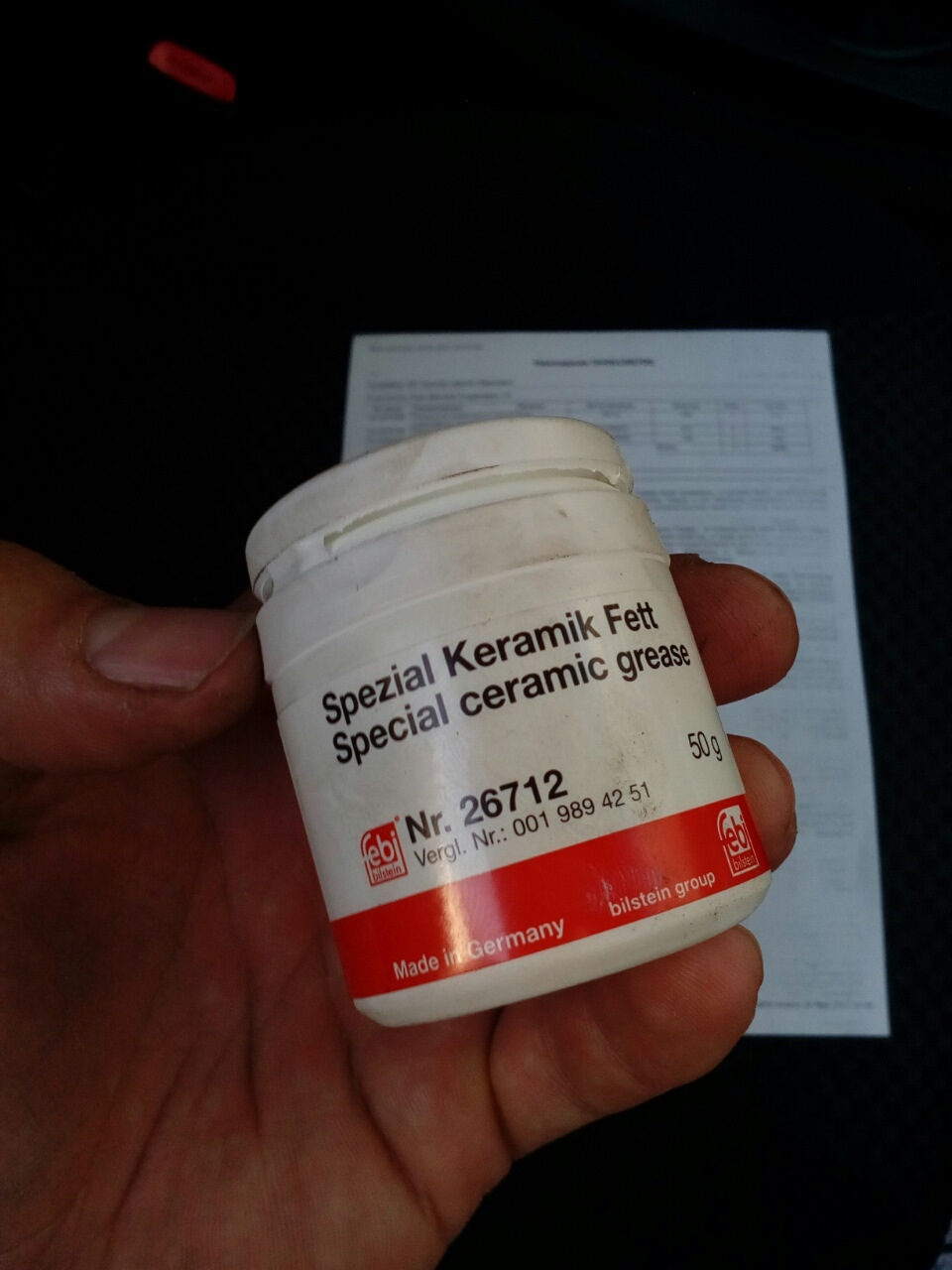

Смазка — Febi 26712 Смазка для инжекторов и свечей накаливания (консистентная) 1 шт. х 436 ₽
Докучи в заказе — Toyota 85321-26020 Клапан системы омывателя 2 шт. х 100 ₽ = 200 ₽ (это для системы омывателя назад и вперед, сделаю отдельный пост как поставлю)

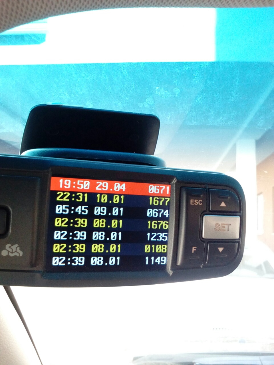

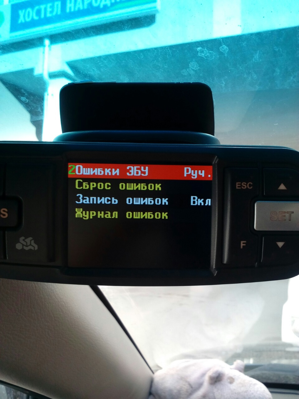

По ошибкам было так (история)
1149 — воду слил из водоотделителя, докучи поменял фильтр, запись есть об этом. Ошибка в истории.
0108 — Датчик давления наддува — замыкание в цепи. Это ХЗ от чего.Загорался джекичан во время разгона. Я прочистил модуляторы, добавил фильтр, все норм (запись есть)
1235 — Неисправность VGT — ошибка в работе системы из той же серии, см.выше.
1676 — Неисправность в цепи свечи накаливания
0674 — Неисправность свечи накаливания № 3 — обрыв в цепи
1677 — Неисправность управляющего устройства свечей накаливания
0671 — Неисправность свечи накаливания № 1 — обрыв в цепи
Эти четыре ошибки все относятся к свечам накаливания. В принципе, из их описания все понятно куда лезть))
Свечи до этого я выкрутил, смазал какой то смазкой для шаровых до 140 градусов, норм катался и на них пока не пришла нормальная смазка и свечи.
Поэтому с заменой проблем не было. Выкрутил старые — вкрутил новые.

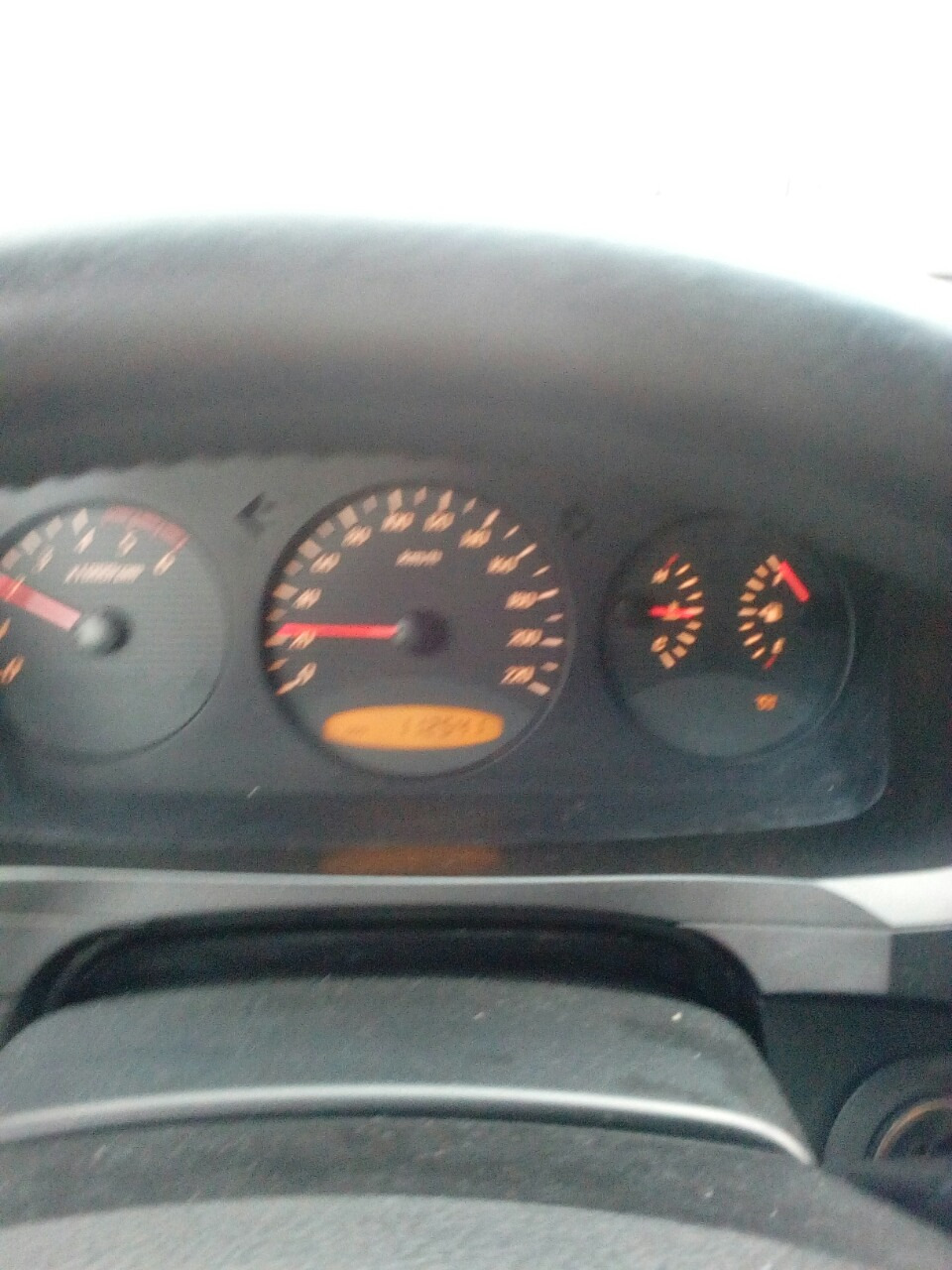

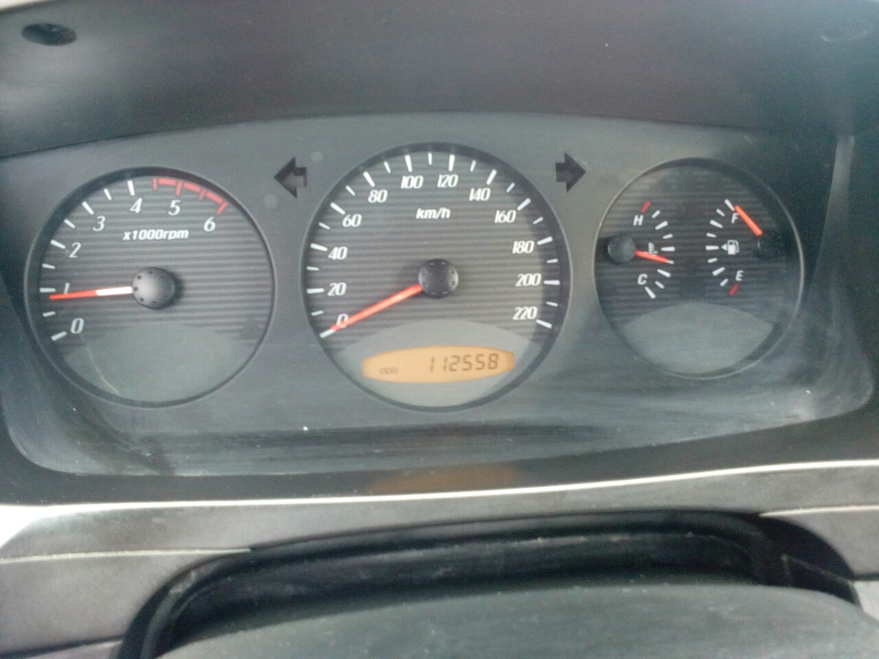

Теперь вот такая красота на приборке:
(в БК тоже нет)

И все же друзья, в чем разница жёлтых, черных и зелёных свечей?
Ответы же давно даны))
www.myssangyong.ru/forum/…ive/index.php/t-3763.html
Кратко чёрные и зелёные одно и то же, жёлтые разогреваются медленнее и только кончик (сопротивление другое). Смотрите видео в гугле всё гуглится =)
Да спасибо, разобрался уже, ну пришлось правда брать жёлтые, за неимением другого

Разница в свечах есть- посмотри на корпус возле резьбы.
Черные толстостенные.
Да я помню ты говорил. Экзист пишет, что это замена, т.е. зеленых и не купить. Хотя хз, там у них черт ногу сломит одну и ту же свечу можно заказать от 900 до 3000 за шт… И доставка то по времени не отличается. Я внешне их немного поизучал, показались одинаковые, хотелось как можно быстрее воткнуть в машину ))))
