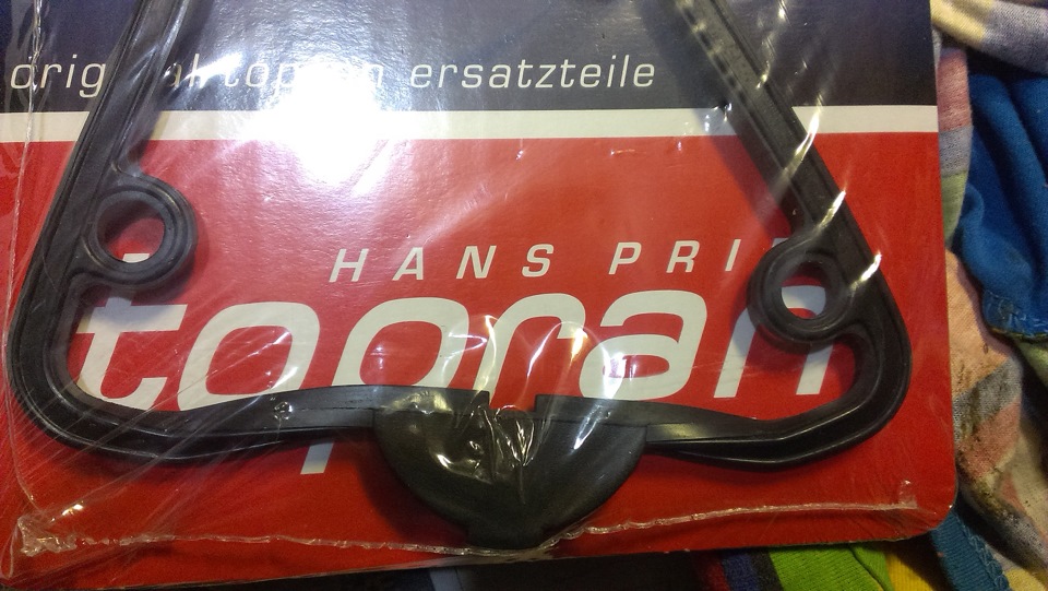

1.Прокладка клапанной крышки
Заменил сразу прокладочку, протянул, надеюсь от соплей я избавился надолго))

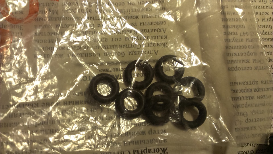

2.Кольца уплотнительные форсунок 8шт.

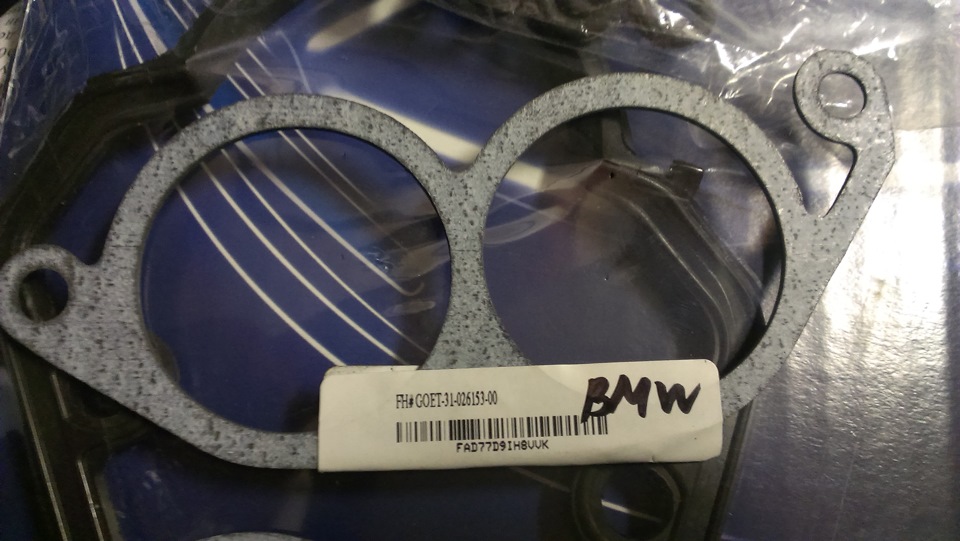

3.Прокладки впускного коллектора 2шт.

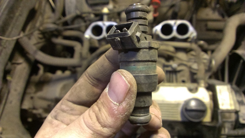

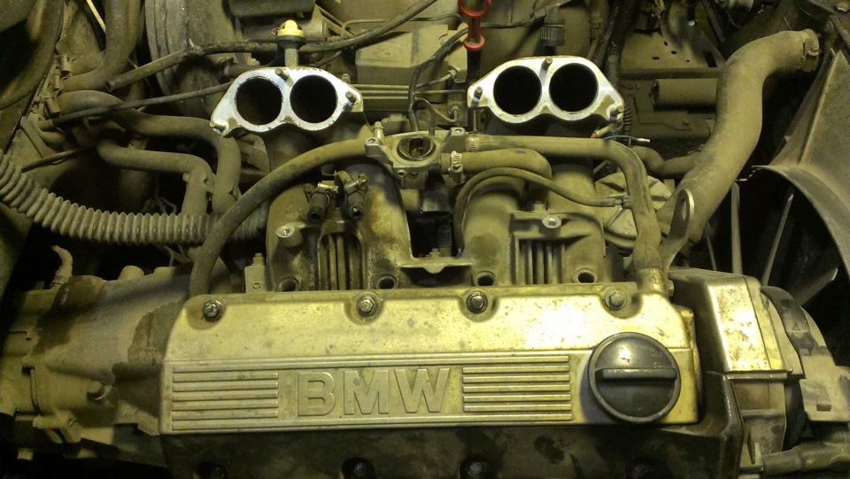

Снял рампу с форсунками отсоеденил все, завтра куплю очиститель карбрюратора прочищу, посмотрю если не понравятся то на чистку проверку в костанай повезу. И блин странно очень снял клапан ХХ и не понял проверил-подключил на прямую к аккуму и он нормально работает!.. что то я не понял на родном месте он даже с места не здвинется когда вкл. зажигание или завожу.тоесть буду смотреть контакт на родном месте, может где то плохой. Ну вот как то так…
