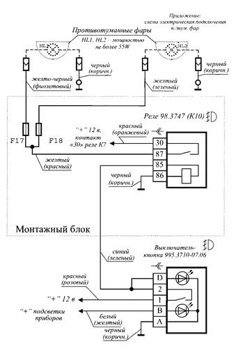

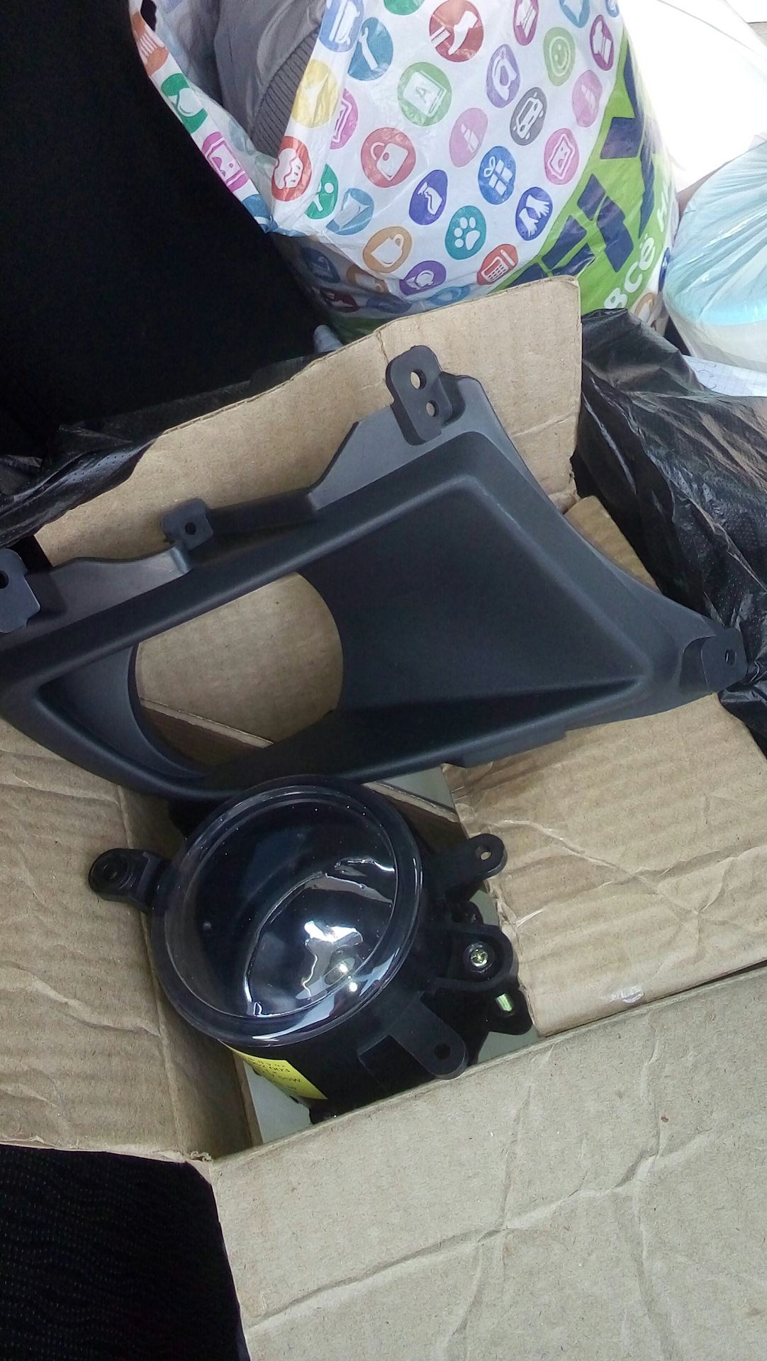

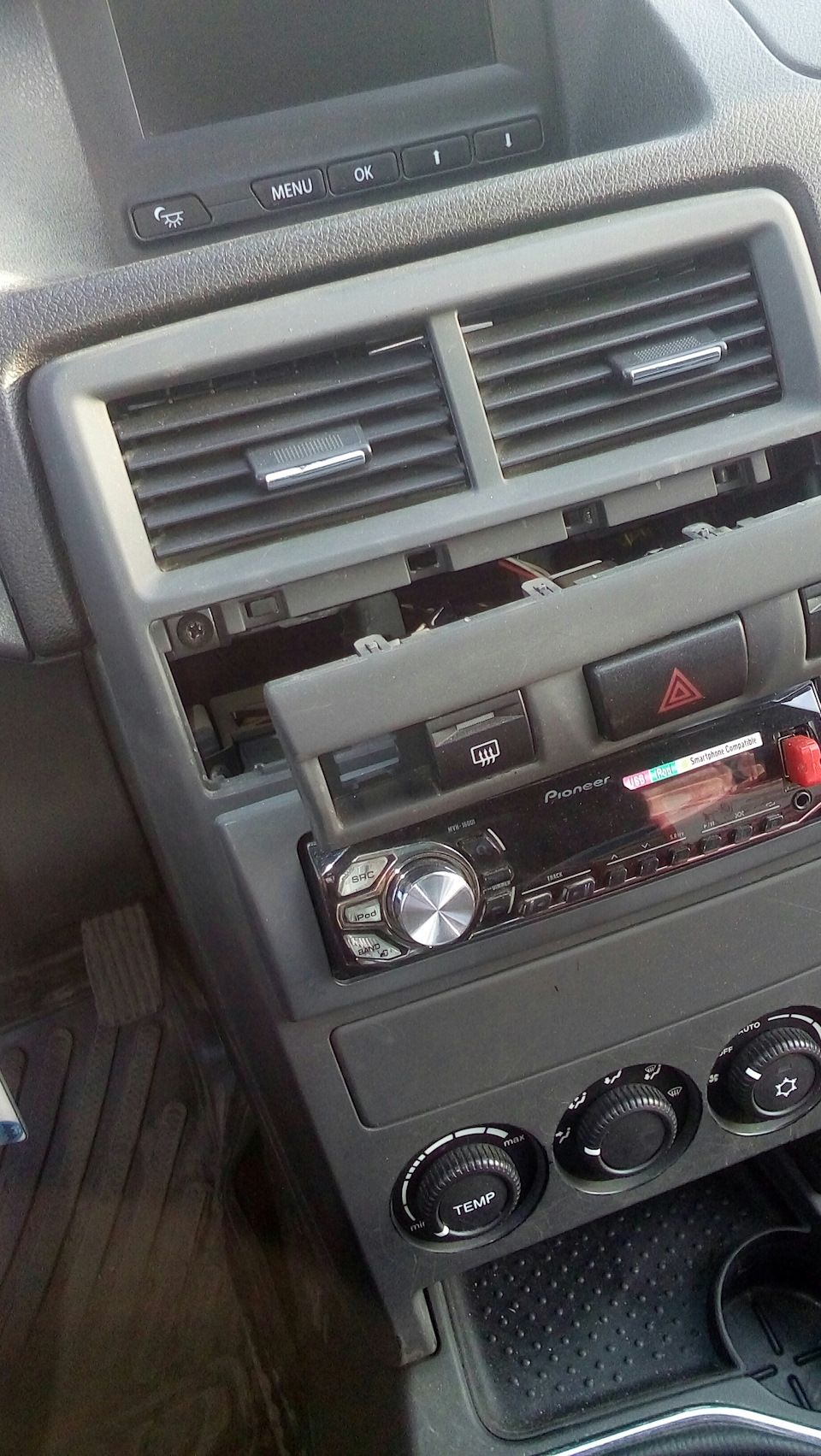

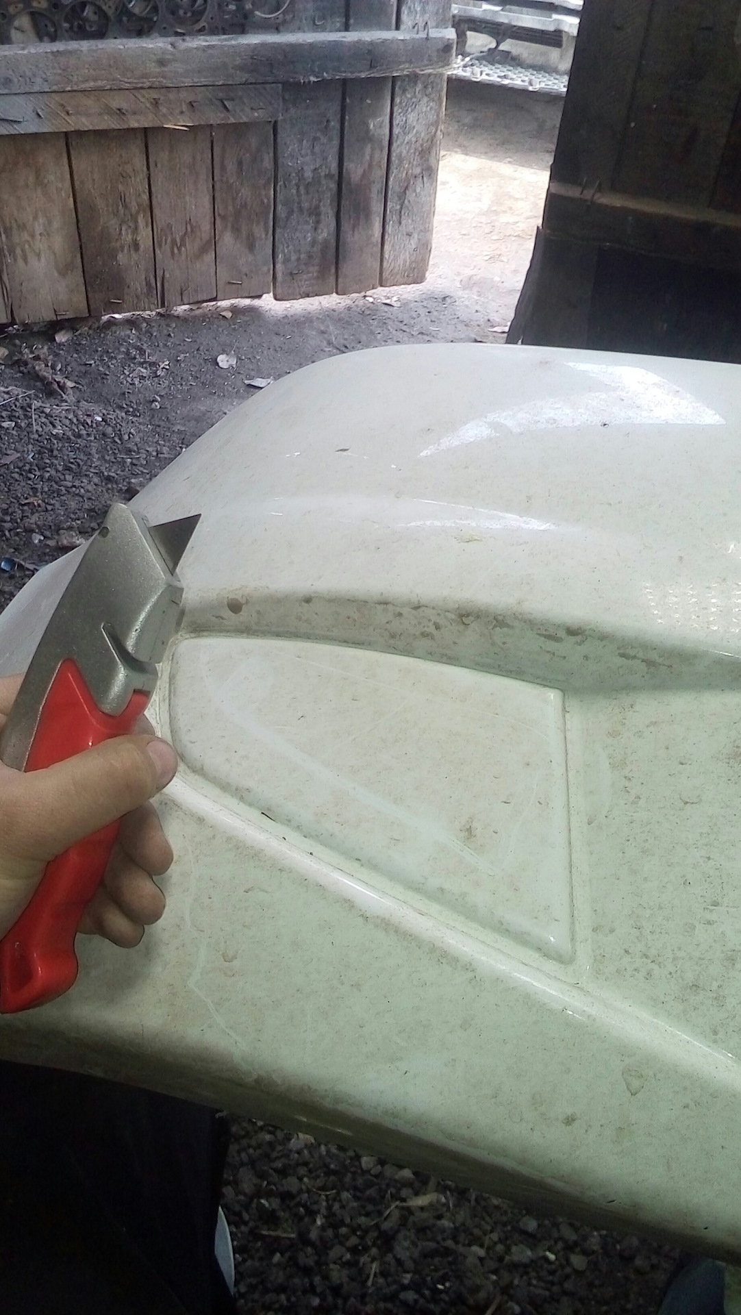

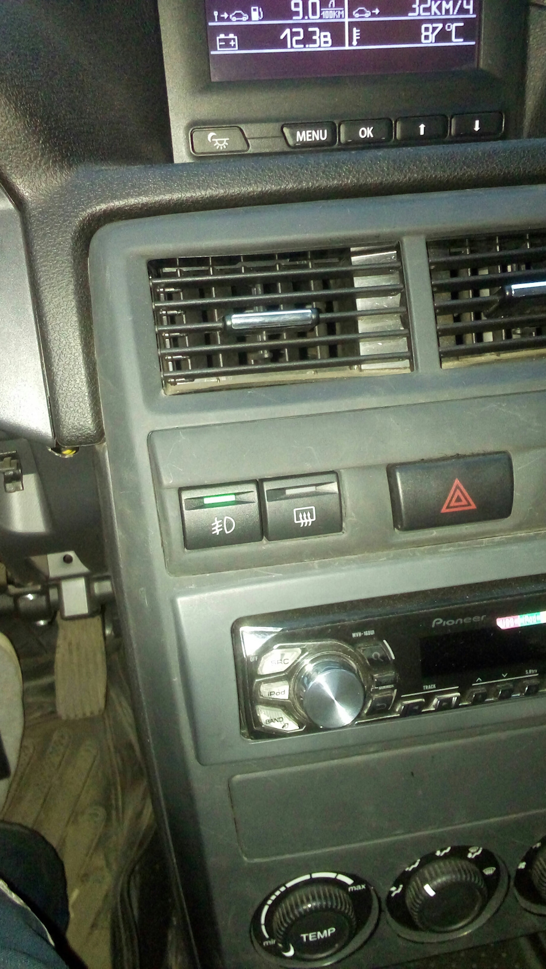

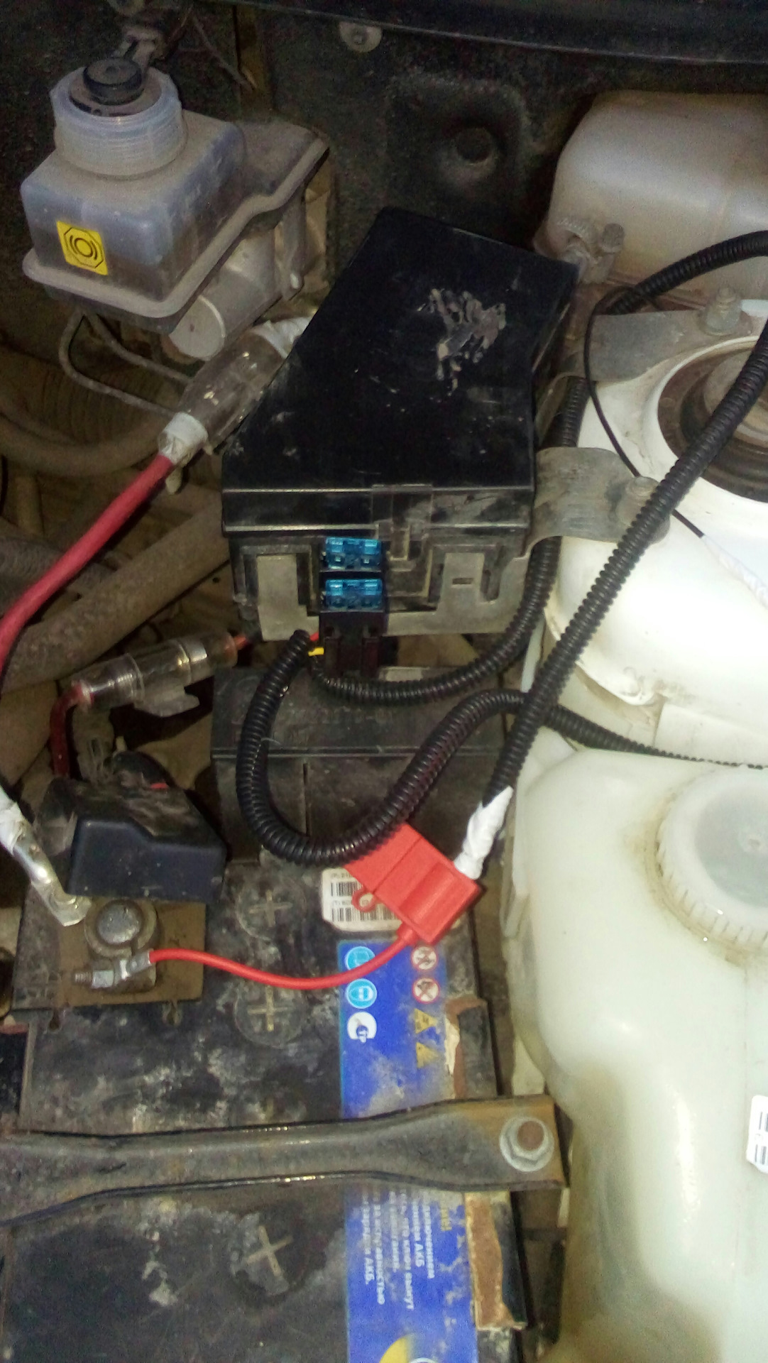

Пришло долгожданное тепло, и я сразу поехал на рынок за туманками, купил и начал установку, скажу сразу процесс немного муторный.Для начала снял бампер и вырезал окошки под туманки, строительным ножом все примерил подровнял и установил птф на бампер, после пошла прокладка проводки все делал по схеме ниже, единственное отличие, установил еще один предохранитель для безопасности и + взял от кнопки рецеркуляции, она включается от зажигания. Установил ксенон 5000к результатом доволен освещение супер)а да, птф брал производства луч.
