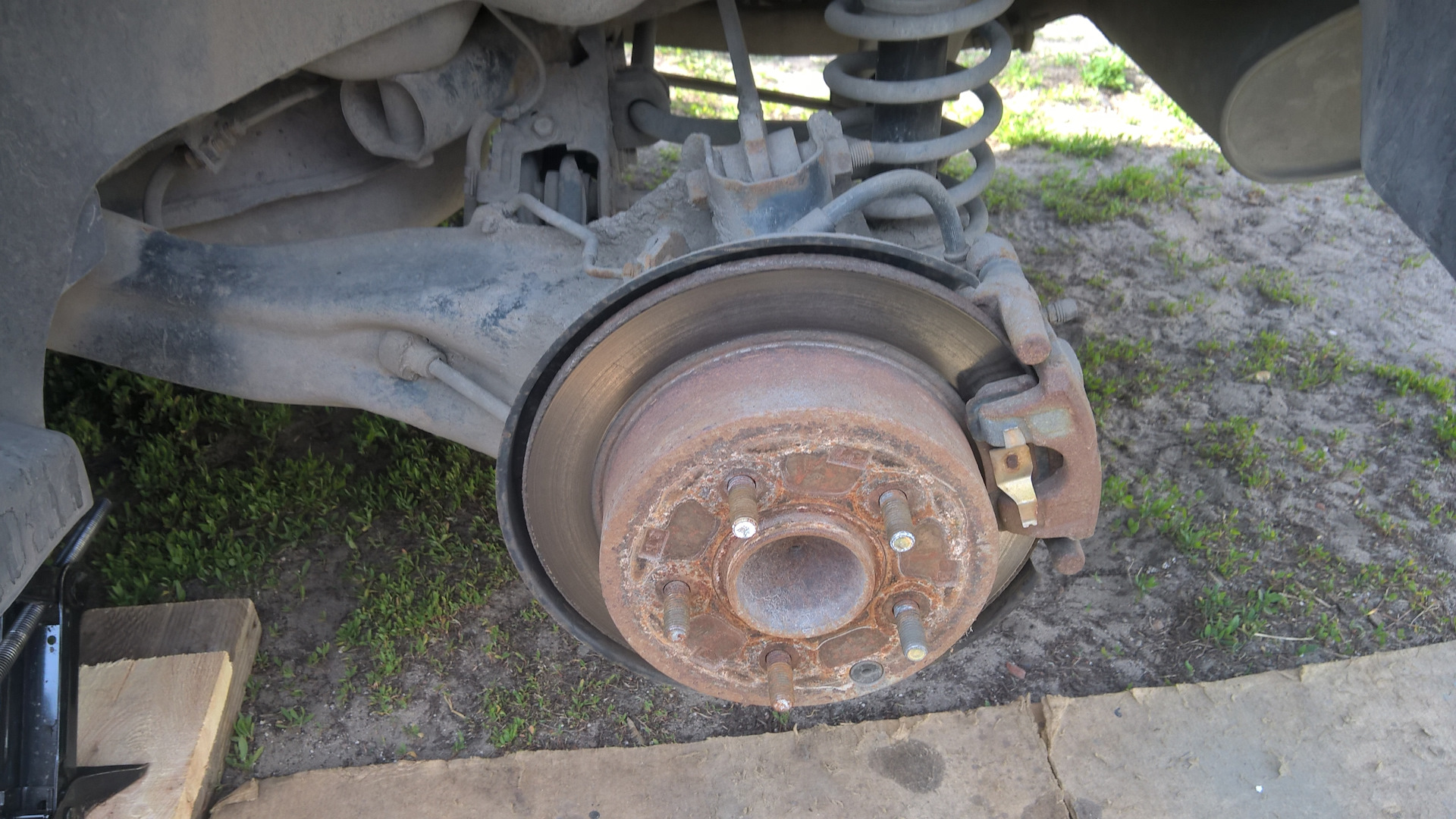

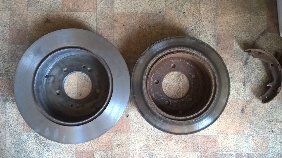

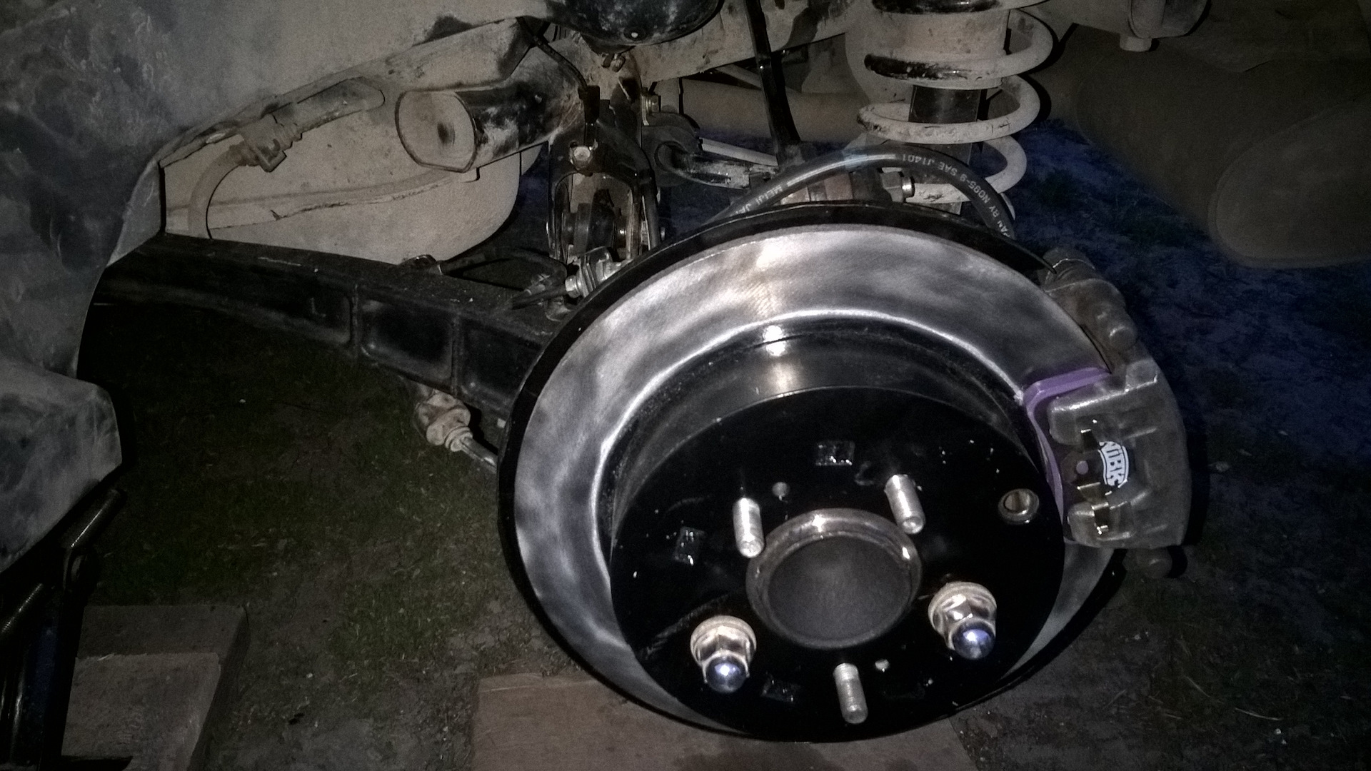

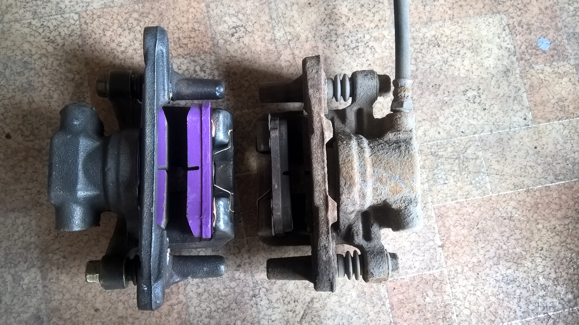

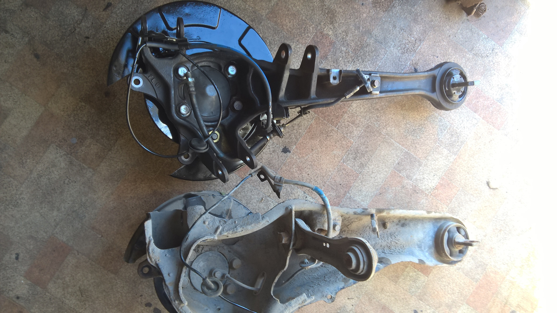

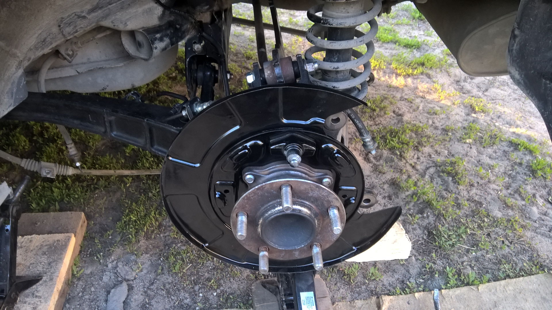

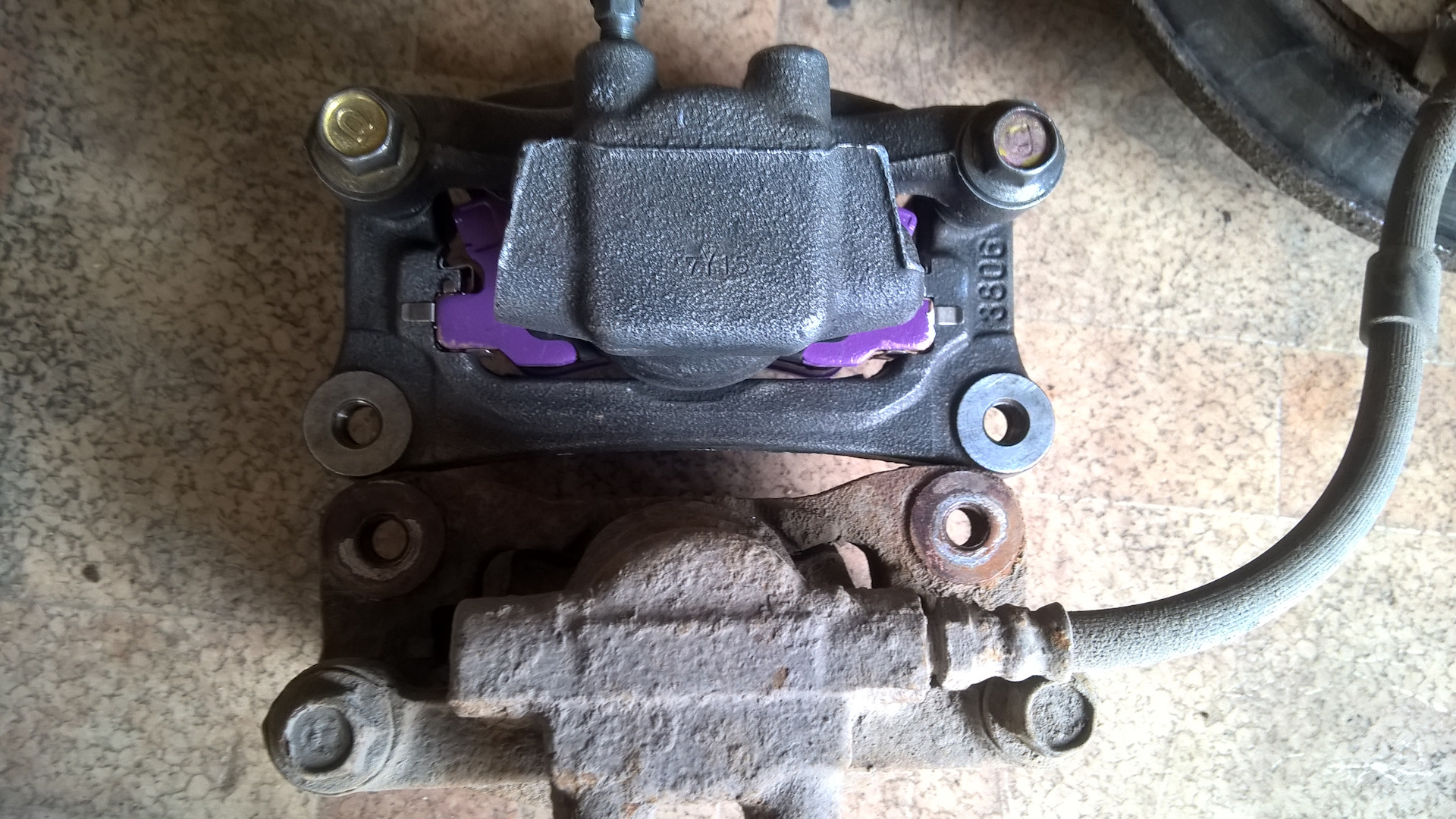

решил наконец то собрать, как по-моему, идеальный вариант для ланцера
итак конфиг таков:перед- тормоза однопоршневые от аута диск 26/294 мм
зад-однопоршневые делика 10/302мм
задние менял сразу в комплекте с рычагами и ступицами.
продольные рычаги"литого" типа, сайлентблоки ставил не стоковые, а не понятно с какого авто, но запресовались отлично, да и на вид как усиленные, колодки проверенные NIBK.
после развала и прикатки, тормозят на отлично, гул, стуки и скрипы ушли, надеюсь на долго))

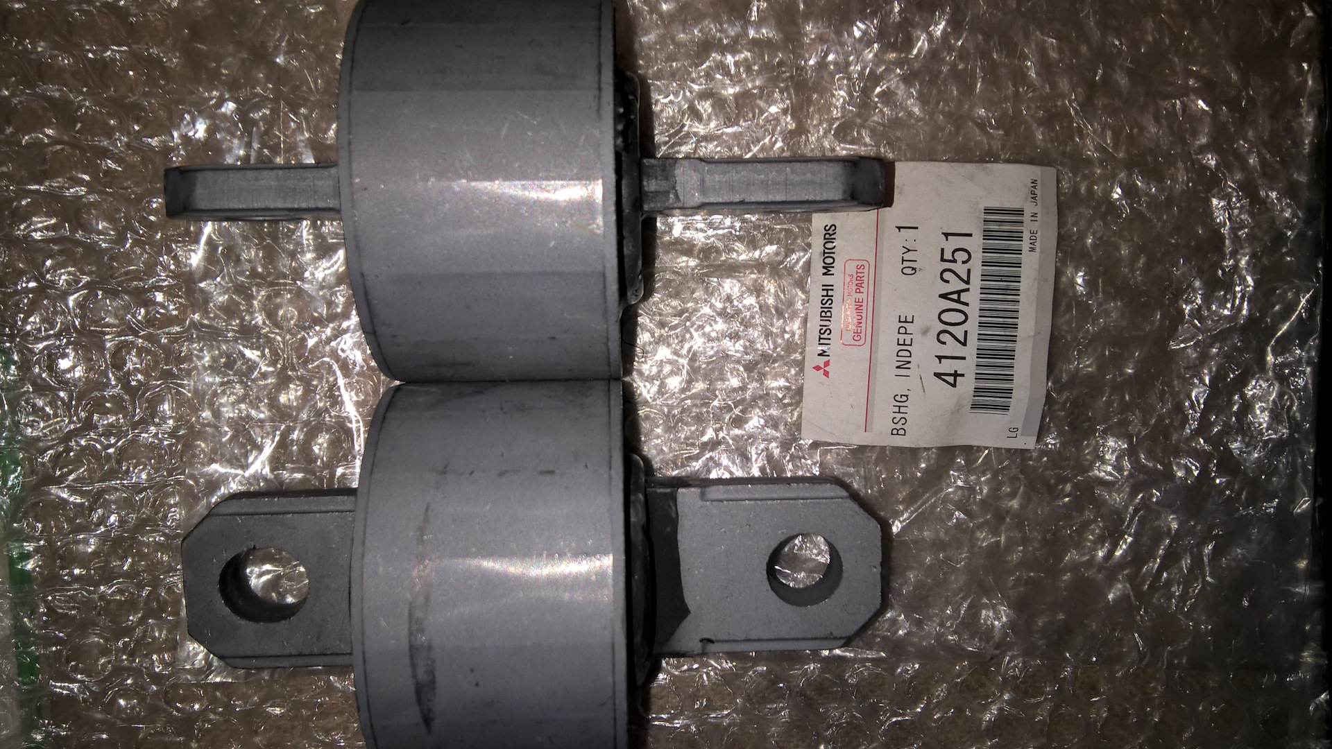

Запчасти на фото: PN3450
Запчасти на фото: 4120A251

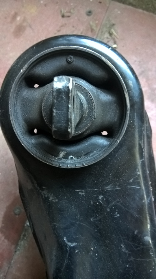

Глянул каталог. *251/252 идут на 3-й аут/рестайл ASX как замена изначальным *166. Еще интересно, что есть пометки:
*251 — LH
*252 — RH
Да пометки есть, но что мешает их перевернуть))в рычаге
Ну если они сделали отдельный номер, значит что-то мешает, надо поизучать.
Ни чего не мешает, резина внутри зеркально, запресовались с натяжкой не большой, как надо))
Не понял про натяжку.
При запрессовке в рычаг шли не туго и не свободно, запрессовались хорошо
LancerZ
Пришли мне сейчас два таких, буду ставить при установке полного привода в августе.

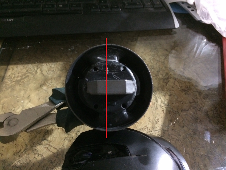

Разница в том, что отливка резины не строго по центру, а верхняя шишка смещена назад по ходу движения, соотвтетсвенно перевернув его на правую сторону мы получим резиновую отливку, смещённую уже ВПЕРЁД по ходу движения.
Я полагаю, что потребительски мы не увидим разницу в работе этого блока, но она есть.
Причём что интересно — если левый блок с номером 4120A251 я покупал за 1800 р., то правый с номером 4120A252 стоит 2200р., что сводит на нет всю экономическую составляющую этого приобретения

Как себя показали эти сайлентблоки? Какие всё таки посоветуете брать? 125/181 или 251 и 252?
У меня оба сайлента 251.
До сих пор всё ок

какие всё таки лучшие? 125, 181, 166 или 251 и 252?
А эти большие сайленты в стоковый рычаг войдут?
конечно, размеры одинаковые
А почему именно эти сайленты брал?
цена и конфигурация, сравнивал жестче стоковых 4120A125
Ты купил новые 4120A125 и с ними сравнил?
С новыми нет, вот с этими сравнивал

PS: 4120A181 ~ 251
не взвешивал, но думаю да, не на много
LancerZ
Литье тяжелее?
PS: 4120A181 ~ 251
похожи, эти только без развальцовки
почему передние однопоршневые? от аута? а не двухпоршневые?
ради эксперимента, до этого стояли 2 поршня и шнайдеры, гул достал от них хочу сравнить
гул от дисков?
да, гудят очень сильно, ща тишина
IceManPZ
Потому что они лучше, а тормозят так же :).
чёт мне кажется шило на мыло поменял разве что мыло новое. и какое-то время стучать не будет.
думаю чтоб вкорне искоренить стуки надо от это дурацской конструкции с направляющими и 3кг веса на них избавляться вкорне.
но за новый взгляд точно лайк.
ну сток с закисшими направляющими явно хуже, согласись
то что старое на свежее поменял то однозначно к лучшему. я к тому что сама логика механизма 100% идентичная и слабые места теже
а как избавиться от слабых мест?машину сменить?делаю с тем что имеем))
заменить суппорт. взять например от мерса AMG или брембо
смысл?для стока с запасом хватает 100%
смысл в том что там конструкция суппорта другая и там нет этих направляющий на которых висит эта гиря(скоба)
смысл для меня малыми затратами и минимум колхоза
ну ок) свежих должно тысяч на 60-80 хватить) может для рынка японии и металл получше делают
Красота, железки с распилов, как новые! А сайленты были не очень?
да сайленты уставшие, все ставил новое, почти))
А разница в замене рычагов как-то ощущается?
нет, но при сборке разборке намного удобней болты крутить))
может потом как нибудь проявится разница
По идее литой рычаг легче должен быть, вот и интересно
Литая чугунина легче штамповки? Вы уверены?
О как! Я ж думал люминий) как у вага или бмв)
Это задняя подвеска аута 2,4 4WD, тока ступицы 2WD.
