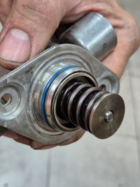

Сегодня речь пойдёт о замене сетки бензонасоса на неразборном насосе. Ни одного поста я не нашёл, когда менял, поэтому пишу данный пост и думаю, что буду полезен.

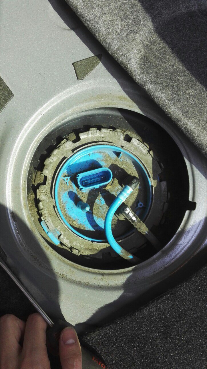

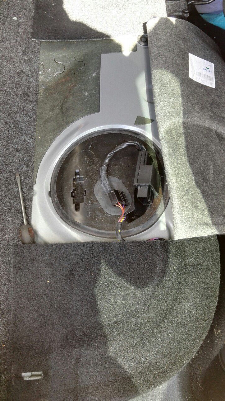

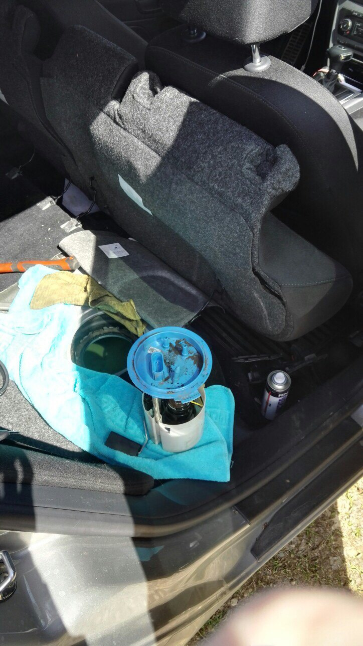

Бензонасос у нас находится под задним сидением, думаю это не для кого не новость.

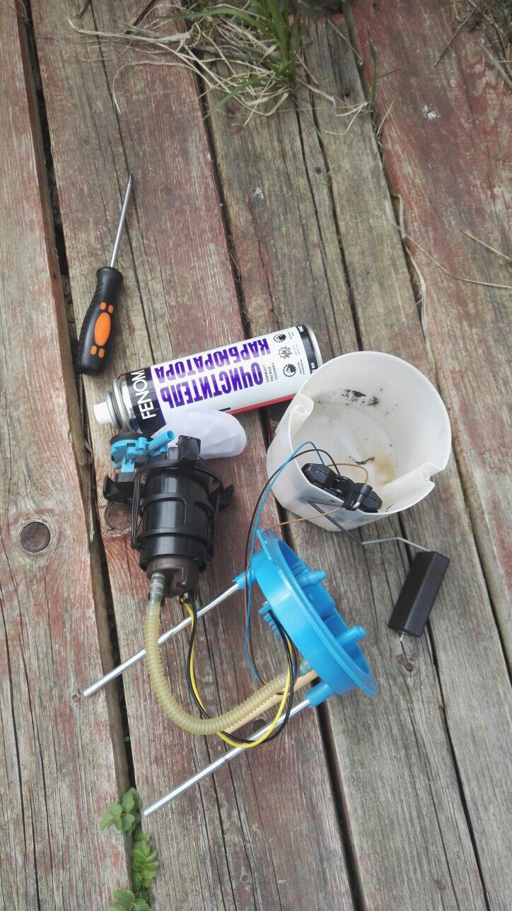

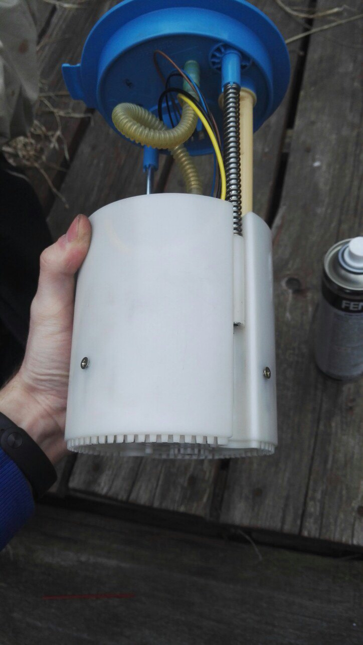

Для начала отсоединяем фишку, заводим авто, ждем пока заглохнет порядка полуторы-двух минут, после чего нажимая фиксаторы снимаем трубки предварительно подложив тряпку и пластиковую тару для остатков бензина. После чего сбиваем металлический фиксатор бензонасоса при помощи грубой мужской силы и молотка и вынимаем бензонасос немного наклонив его дабы вытащить поплавок. Не забываем слить остатки бензина из бензонасоса, его там около 200 грамм.

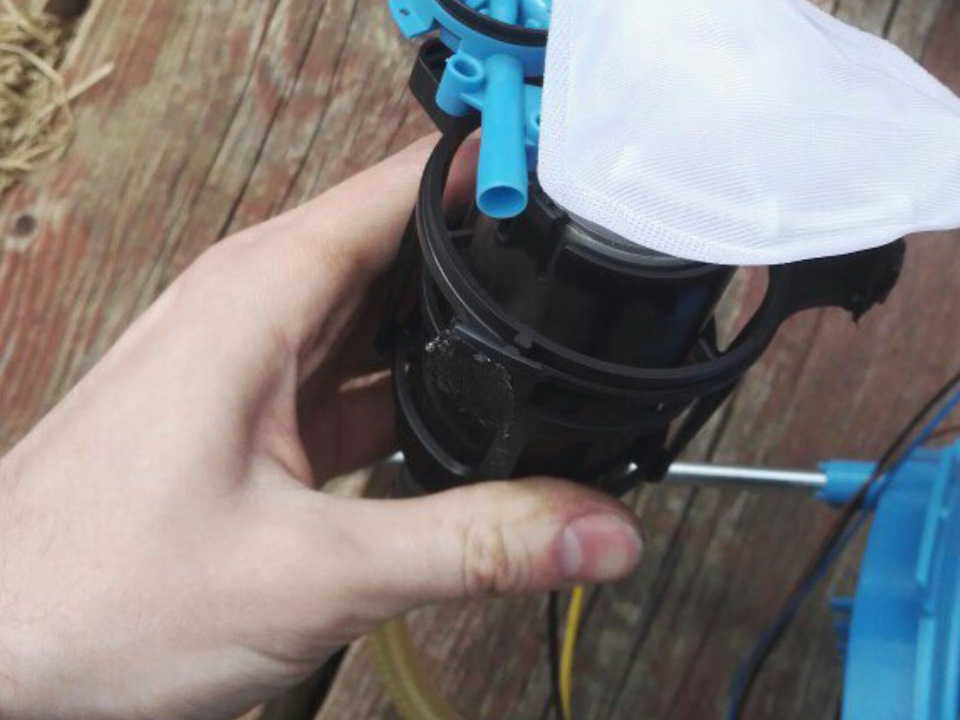

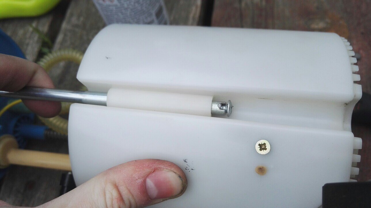

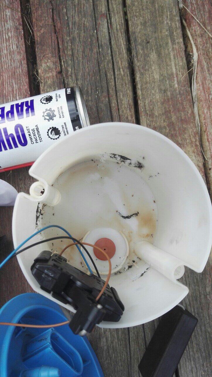

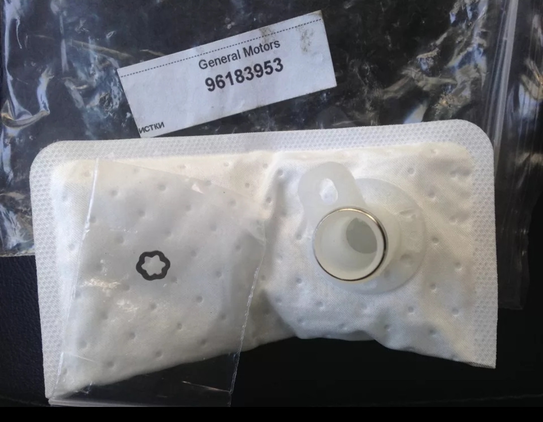

Теперь настаёт самый сложный этап. Необходимо продуть насос от остатка бензина и при помощи нагретого на газовой плите канцелярского ножа сплавить/срезать фиксаторы насоса от его корпуса, извлечь сам насос и заменить сетку. Изначально брал от ГАЗ, как для разборного насоса, но она абсолютно не подходит к данной модификации. Пришлось ехать в авто магазин и подбирать нужную сетку. Подходят сетки от переднеприводных ВАЗов, отличаются формой, но крепление идеально совпадают с нашим. Я взял от карбюраторной девятки.
Далее зачистил корпус бензонасоса шкуркой в местах бывших местах креплений.

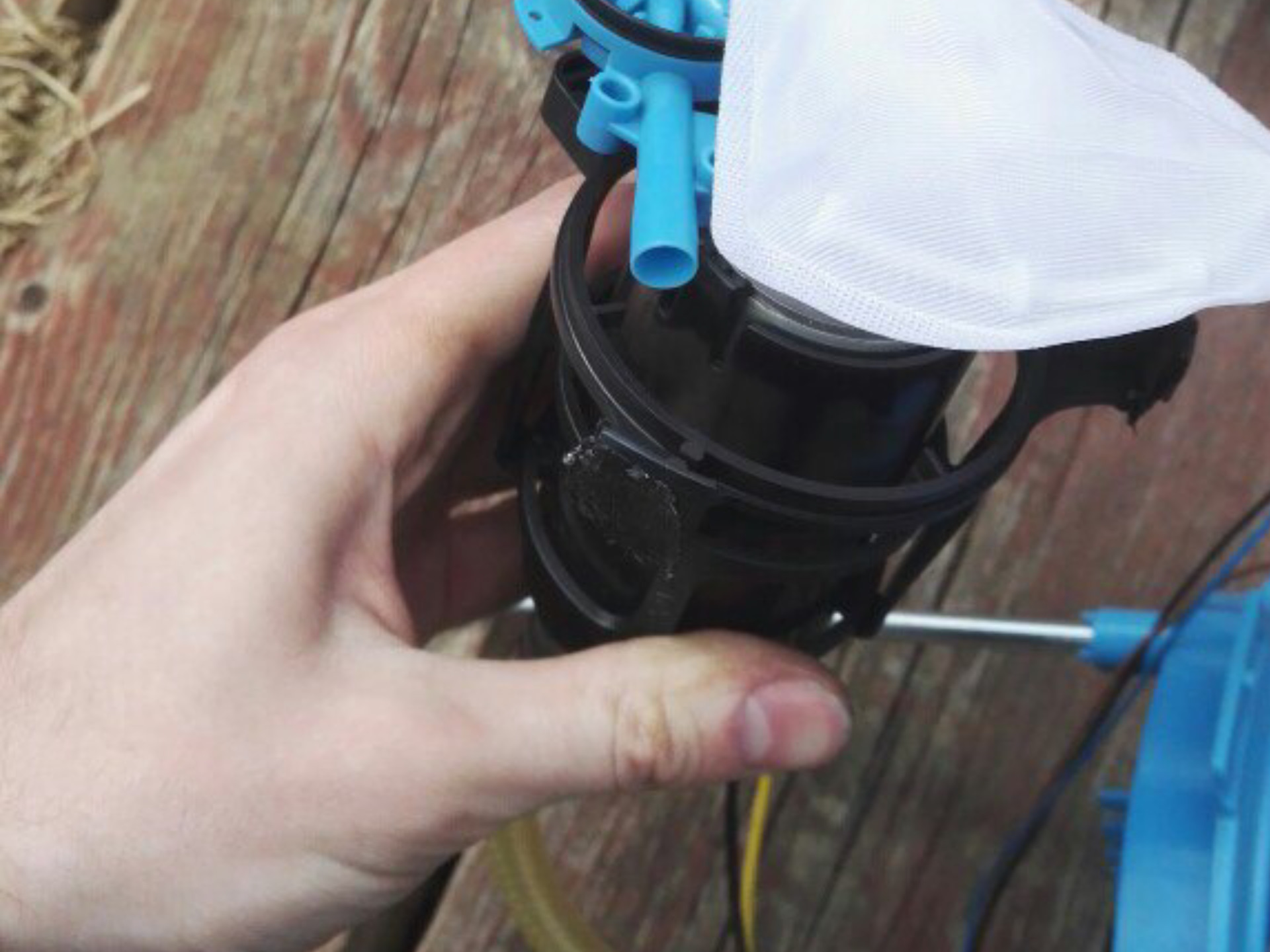

Просверлил отверстия под саморезы для крепления бензонасоса в его корпусе и зафиксировал его.
Так получилось, что с одним креплением я промахнулся, пришлось запаивать кусочком дупеля. Также на направляющей бензонасоса при его разборе отломился фиксатор, который был успешно заменен на винт вкрученный в обе направляющие.
В общем вышло не без косяков, но делал в первый раз и без инструкций.

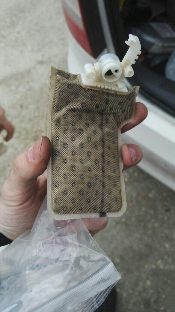

Фото старой сеточки. На вид не очень грязная, но раз залез, надо менять.
Теперь имеем разборный насос и последующие замены сеточки будут производится на много быстрее. Сеточку планирую менять раз в 30тыс, с учетом ее стоимости в 60р выходит совсем не накладно, особенно в сравнении с ценой нового бензонасоса.
После всех манипуляций без отключения АКБ, Вася диагност ошибки не выявил.
Надеюсь был полезен, с уважением.

Брал сетку от нексии и от ваза, сетка от нексии и по месту встала лучше и по форме вроде больше подходит.
Тьфу-тьфу 3 года катаю все гуд. Да сетка не родная и насос немного выше сел, по БК редко но докатываю до 80-90 км остатка пути или до начала красной зоны по шкале.
А у тебя тоже не разборный насос?
Я купил сетку от газ, в итоге не подошла. Теперь думаю от чего подойдет.
Да, не разборный, разбирал как все на дроме, сеточку от нексии поставил, пошла почти один в один, правда насос на 4-5 мм приподнялся от дна стакана, так и катаю, бензы в остатке баке оставляю побольше на 90 км пути по БК. А так все норм. Работы на час — полтора

В любом авто магазине, на деу нексия точно сетки д.б. в любом магазине ( прямоугольной формы они)

Никому с номером насоса 1k0919051db не советую делать данную процедуру. Сетка не от жигулей, не от волги не подходит. В продаже нужной сетки нет. В итоге получается дикий колхоз. Отверстия сетки и насоса по диаметру не совпадают. На 5 фото видно что сетка стоит ниже уровня черной круглой резинки(которая должна упираться в дно), а должна быть выше, иначе резинка не прилегает плотно к клапану.
Да с этой сеткой лютый Геморой вышел. Насос сел выше и при показании топлива в четверть бака перестал сосать бензин. В итоге встал на трассе. Пришлось убирать сетку. Долго искал заменители, нашёл очень близкий к оригиналу, но он через какое то время тоже выкинул прикол, авто просто не завелось. В итоге психанул и купил новый насос.
Вот и я заколхозил похожую сетку, теперь буду вокруг заправки сжигать бенз)) Есть как минимум еще один вариант — просто выбросить сетку, все равно фильтр идет сразу после бака. А когда(если) насос сдохнет поменять всю станцию.

На фото сеточка после пробега 97 т.км? На каких заправках заправляешься?
Да, пробег 97. Заправляюсь на Газпром, Роснефть, ТНК, Трасса
