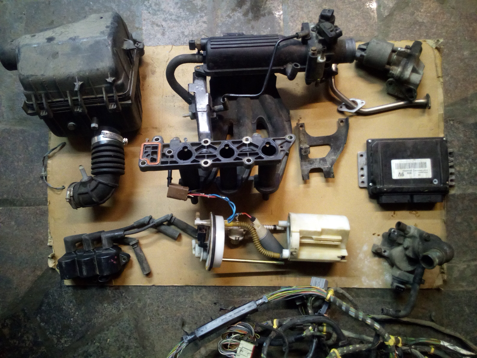

Наконец и до этой машины я добрался. Ранее были проведены наработки в этом вопросе на зеленой машине и сделаны все узлы, опробованы на ее моторе.
И так снимаем весь этот обвес с движка.
Посмотрите какое кол-во деталей заменяет карбюратор и трамблер в погони за экологичность и экономичностью. Не спорю что толк в этом прогрессе моторостроения есть. особенно учитывая цены на топлива, даже если расход на 1 л будет меньше, это уже оправдывает это извращение.
Прикинем что проедит матизик 200 т.км и при расходе 6 л на 100 сожрет 12 000 л топлива а на карбе будет 14000 и более, разница в 2-3 т.л топлива а это 70-100т.р это существенно. Тут все понятно и все даже самые малые действия производитетелей в погоне за расходом вполне понятны и полезны не смотря на значительное увеличение сложности и снижения ремонтопригодности машины.

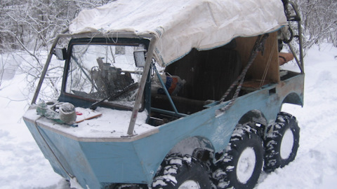

Первое зачем: Все вышеперечисленное хорошо для города и трассы где есть доступ к сервису а машина наша сделана для леса и забирается туда от куда ее можно вытащить только такойже машиной или делать на месте. Ни какой речи об эвакуаторе и сервисе просто нет.
И значит стоите вы по среди болота гдето в глубинке а мотор почемуто не заводится или заводится но не газует как в моем случае. И что делать? Единственный прием это снять массу и поставить обратно, пошевелить разьемы и все . Нет, мы не просты как казалось. В тот день мне пришлось снять все разьемы и продуть их, разобрать 3 реле и продуть их внутри, разобрать ЭБУ просушить его на костре, потом продуть насосом и… и… и к вечеру она завелась, а всегото в лужу заехали и упали на бок.
Я уж молчу если вообще бы утонули, как это обычно происходит с джипами при форсирование воды, когда машина не вытянула с первого раза а второго уже не будет.

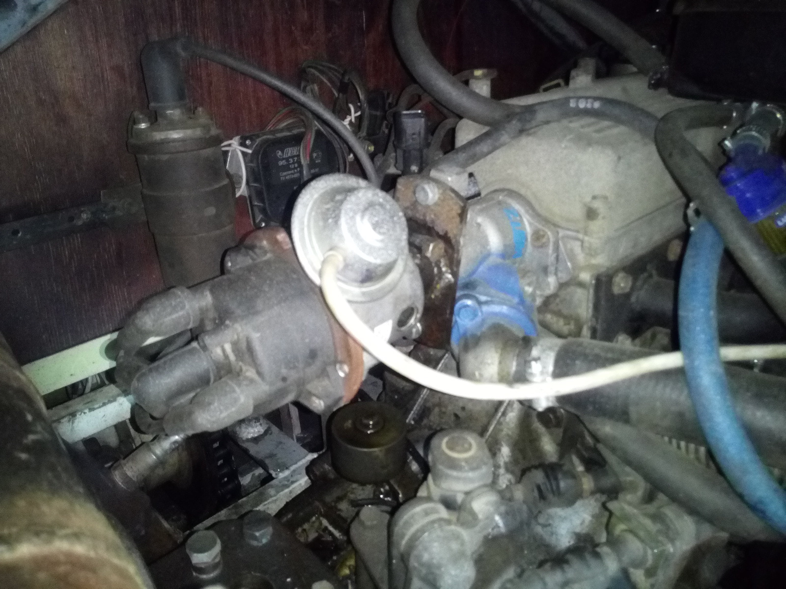

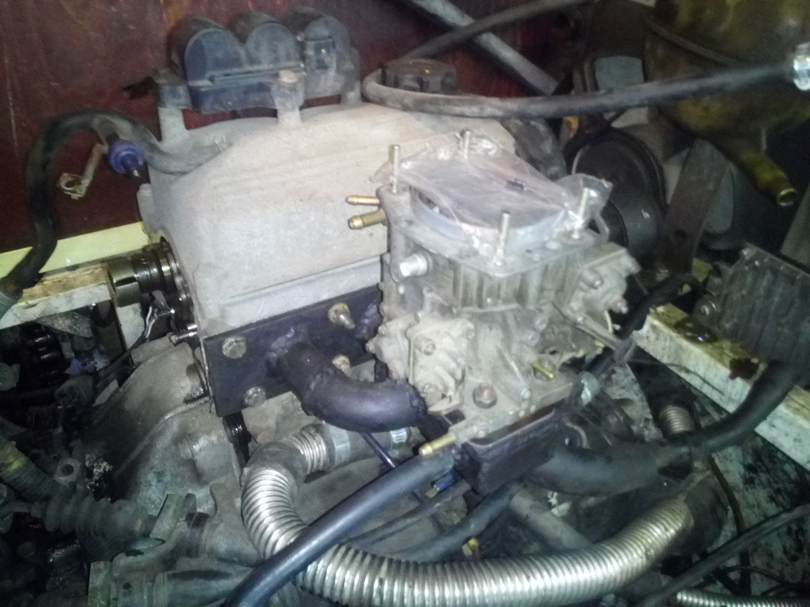

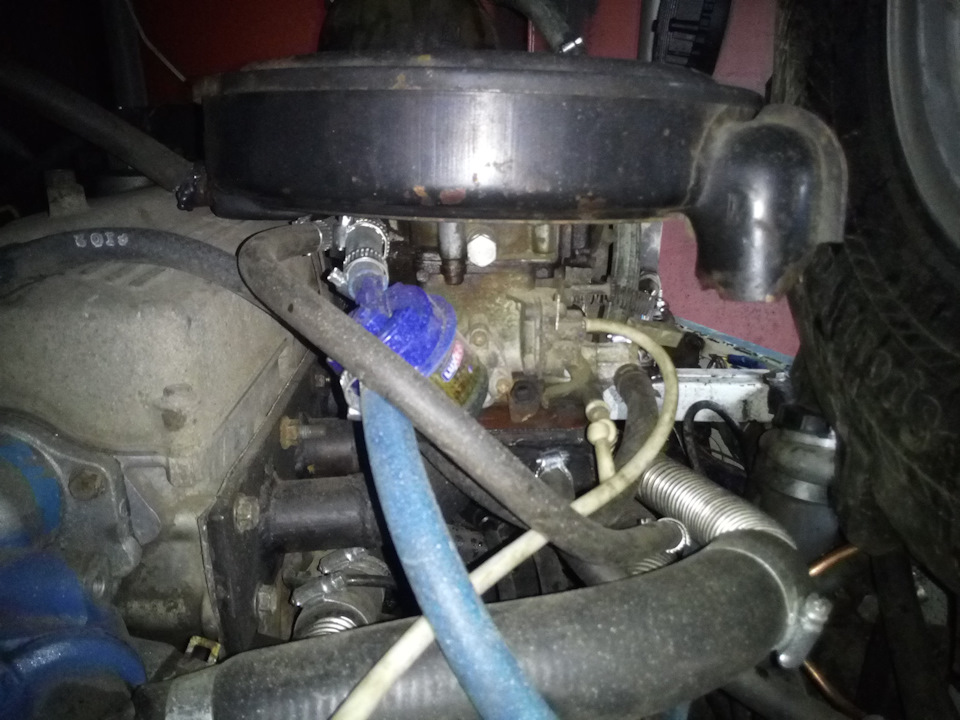

Ставим самодельный коллектор и карб ваз 2108.
Ставим корпус распределителя и евро 3 и адаптер под трамблер от мосвича с холлом.

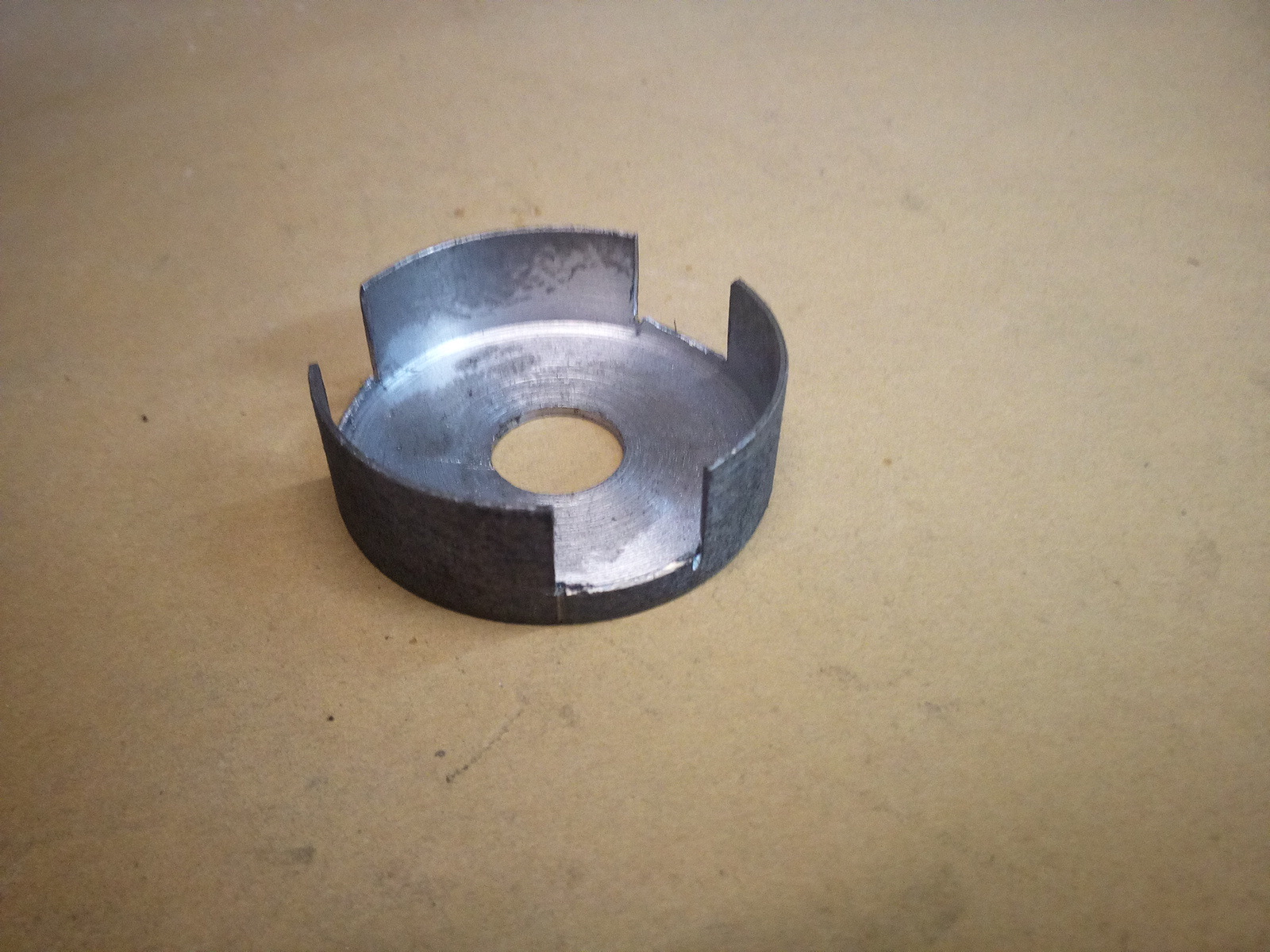

Трамблер ранее переделан под 3 цилиндра и обкатан. Шторка под 3 цилиндра.

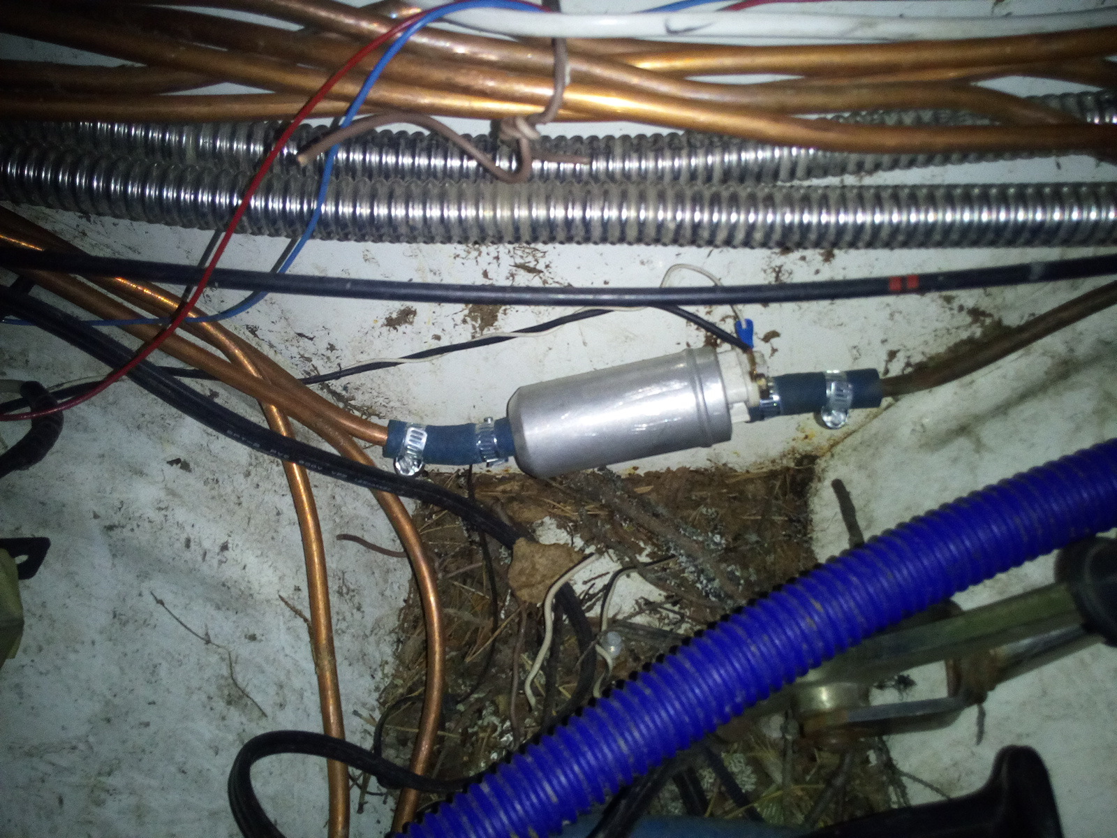

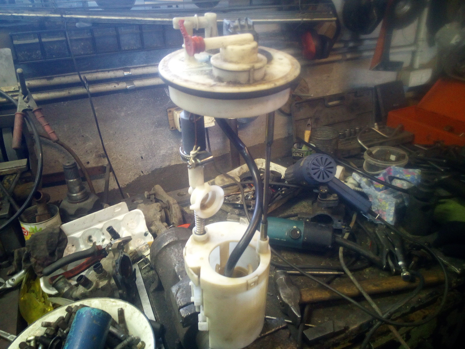

Ставим электробензонасос низкого давления, спасибо ранее мне на драйве подсказали модель.Patron PFP093
Выкидываем начинку насоса с бака и заменяем ее просто трубкой с сеткой.

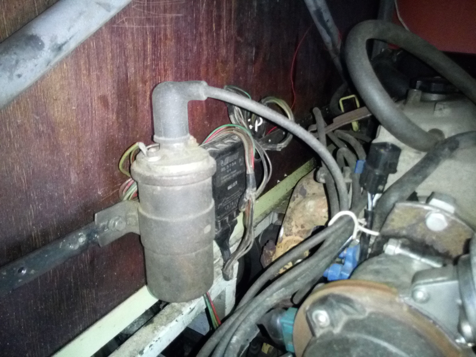

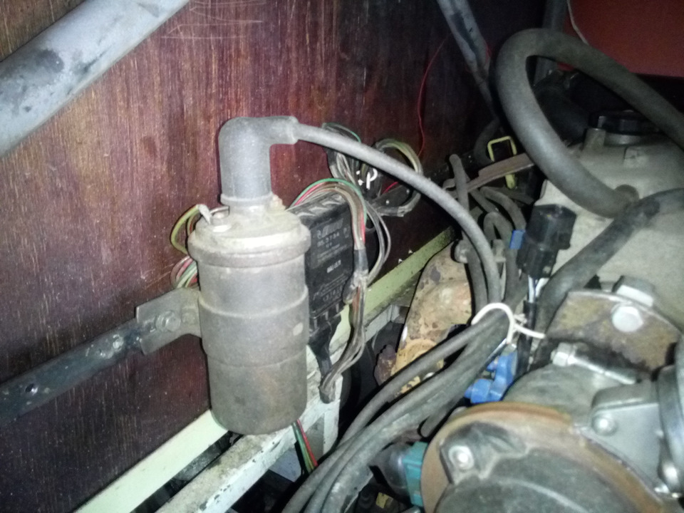

устанавливаем несложную электрику зажигания и добавляем датчик электровентилятора радиатора.,
Все подключаем и готово. Заводим, настраиваем карб и угол на глаз и готово.
Откатали день по лесу. Замечательно. На холостых ведет себя хуже, менее стабильно но на рабочих режимах лучше, тяга больше, прием на газ быстрее . Карб оказался резвее чем инжектор на этом движке.

С трамблерным наверно попроще будет на карб перевести?Какой карб ставили?
Дааз 21083 с жаклерами от 1,1
drayv-t
Да немного проще. Не надо покупать корпус куда трамблёр прикручивать.
Мотор был трамблерный?
Инжектор, без распределителя.
Подогрев есть на выпускном коллекторе? Речь про подогрев тосолом.
он не по трассе ездит, коллектор не обдувается встречным потоком воздуха, так что думаю хватит ему нагрева от блока цилиндров
