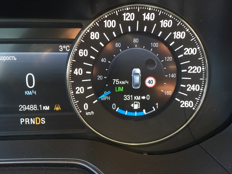

Попалось мне зеркало DU5A-17E678-DN немного покоцанное, покрытое "плесенью", с выдернутым шарниром и следами вскрытия… Но не стоявшее на автомобиле )))
Разобрал его для чистки и возвращения шарнира на место.
Судя по описанию, данное зеркало поддерживает автоматическое включение дальнего света, автозатемнение, удержание в полосе… Но распознавание знаков не поддерживает.

Почистил, собрал, поставил…
Активировал меню в приборке, поправил конфигурацию — меню есть, но неактивно… знаки не распознает…
Решил попробовать перепрошить его.
Было:
Стало:
После перепрошивки меню в приборке стало активно.
Проставил галочки, собрал все, проехался — вроде работает, знаки появились.
Сделал совместный вывод знаков с камеры и с навигации на приборную панель (при желании дублирование на Синке можно отключить).
Пока ехал на работу, все встречающиеся знаки выводились, кроме одного, который был расположен справа через три полосы…
Удачи на дорогах!

Хороший результат, а можно подробнее про про знаки из навигации
Сделал таки)) Кстати, после твоего конфига знаки скорости постоянно показывает — из навигации. Если на дороге стоит знак, то его считывает и показывает (уже независимо от нави)
О, это как?
Раньше ездил, знак считала показывает, нет знака — пустое окно в приборке.
Сейчас, к примеру едешь по дороге, знаков скорости нету, а на приборке у тебя 90 кмч (типа загород) и такой же значек на карте навигации. Тут знак ремонта дороги, камера считала и на приборке тебе ограничение в 40 кмч (а на навигации также 90 осталось). И тп. Всегда знаки скорости теперь показывает на приборке: либо считывает либо с карт нави берет

еще не понял )) с одной стороны полезно. С другой задалбливает постоянное мигание ночью (да да, знаю, нефиг гонять )
Подними порог повыше :)
Все равно мигает гад )))) хоть отключай
Мне не мешает тапку жать, хотя немного осаживает :)
Skodnik-13
Я передумал! С нашими картами это нафиг не надо — моя дорога домой 17 км проходит по прекрасной многополосной дороге, обтыканной автодориями, которые мне регулярно письма щастя шлют. Дорога в картах F5 значится как ремонтируемая двухполоска, с ограничением 50. Всю душу ведь вынет падла…
