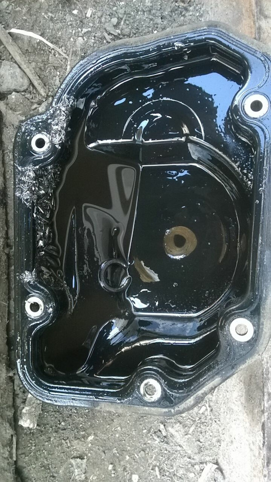

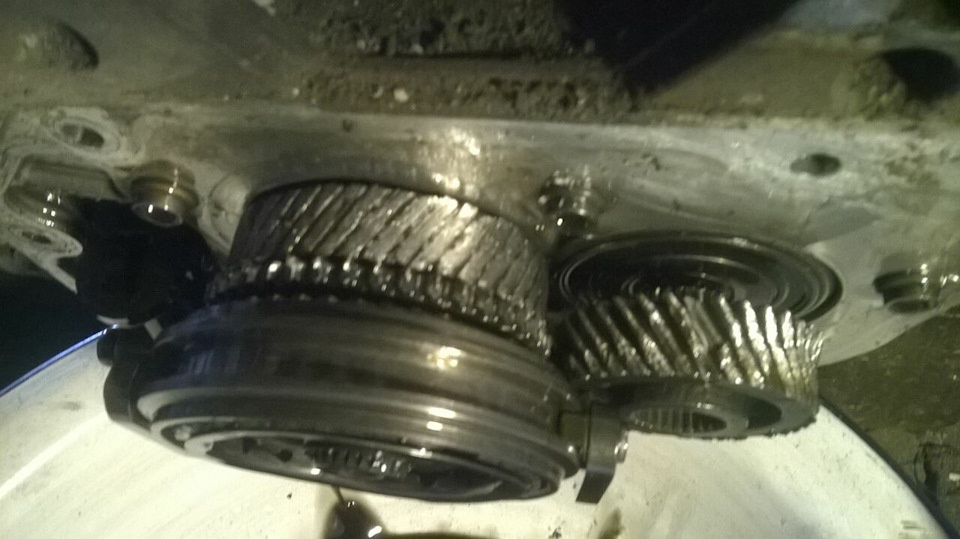

Поехали мы с моей любимой супругой в славный магазин строительный, какой писать не буду, т.к. за рекламу мне никто не платит пока (скажу лишь, что судя по их рекламе, у нас и на отпуск должны были деньги остаться)… накупили мы там всяких штук, приколюх для ремонта и для создания уюта в доме и поехали домой. Мчимся значит мы на Джетте по Пермскому тракту, скорость около 140 км/ч, и вдруг в один прекрасный момент в коробке как захрустит всё! Переключаюсь на 4-ю хруст не проходит, обратно на 5-ю…а фиг там! точнее передача-то включается, но валы прокручиваются, при этом остальные передачи включаются и нормально функционирут, только из коробки звук такой, как будто там щебёнки насыпано и оно всё крутится, гремит…ну вообщем весело. Вот только у меня сердечко сжалось…Доехал потихоньку на 4-й до дома, позвонил Сане в сервис, говорит приезжай, ну я и приехал, тачку оставил (первомай всё-таки, люди тоже отдыхать хотят). После праздников ребята коробку сняли, а там просто трэш какой-то…
Я конечно сразу подозревать начал, что хана шестерёнкам 5-й передачи, но в сердце теплилась надежда, что там всё-таки что-то попроще…ребята лишь подтвердили мои опасения. Обе шестерёнки абсолютно гладкие, и полная коробка стружки и всякого г.на.
В итоге решили сразу откапиталить коробку и поменять всё, что того требует…В среду заказали все необходимые запчасти, в субботу в обед всё уже приехало, заказывал как обычно через магазин www.drive2.ru/o/VAGprofi96, все запчасти брал оригинал. Как всегда отдельная благодарность Женьке EvgeniiAlekseev, который всё привёз мне в Первик!) Спасибо дружище! За выходные ребята всё почистили от стружки, промыли и собрали. И вот 8- го мая вечером я счастливый выехал из сервиса)))
А получилось так, потому что при сборке коробки в прошлый раз слесаря отнеслись к этому делу просто наплевательски- валы стояли не ровно, вторичный был смещён относительно ведущего, да и привод воткнули коряво, отчего сорвало стопорное кольцо, ну шестерёночки как корова слизала. А ведь после замены сдвоенного подшипника на холодную был скрежет в коробке, на что мне те рукожопы "мастера" сказали, что это нормально, тачка старая и бла-бла-бла…а итог очень плачевный…
Хотя и тут не обошлось без приключений- проездив 50 км. у меня вдруг опять загудела коробка, но скорый визит на сервис показал, что разболтался уставший болт подушки. Ребята оперативно заменили его на новый с фиксатором абсолютно безвозмездно. Теперь катаюсь и наслаждаюсь. Всем весеннего бобра и квалифицированных мастеров.
