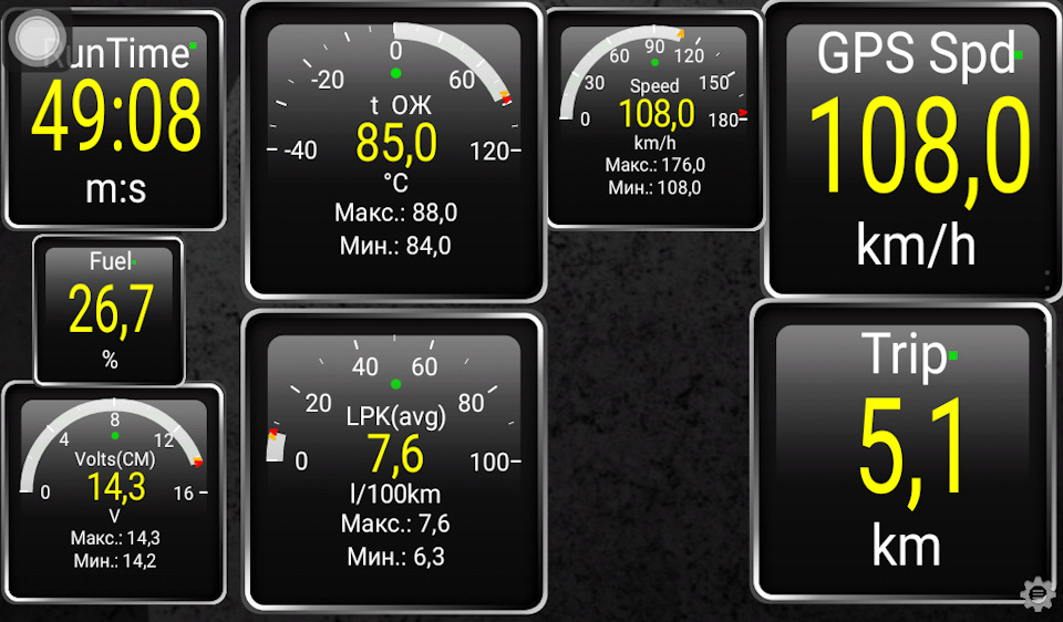

Теперь после запуска машины отражается это —
Не нравится что идет периодический обрыв связи. Определил по тому, что значения Мин. и Макс. скидываются. Потому что температура минимума должна быть температурой при запуске = уличной. А максимум 108 ° C — такая была в пробке.
И остальные значения тоже сбрасываются.

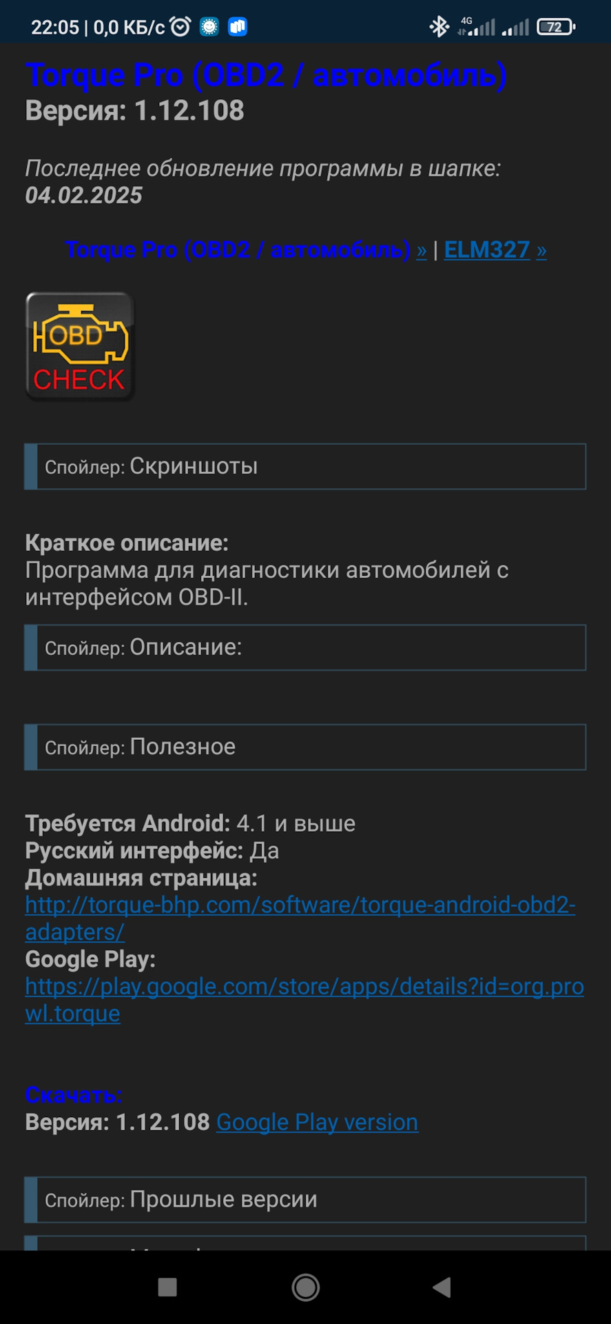

что за программа на андроид с такими показателями?
Торку про.
Качай с 4пда
4pda.to/forum/index.php?s…3&view=findpost&p=5398527

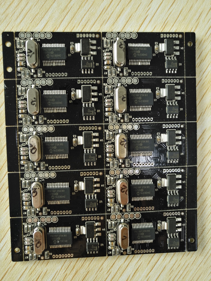

ссылка — ru.aliexpress.com/item/V1…=2114.13010708.0.0.db5aML
Покупал по этой ссылке.
Предварительно писал продавцу: )
— "Подтвержаете версия 1,5?
У меня старая машина 2005 год. И мне нужна версия ТОЛЬКО 1,5."
— Dear, this one using PIC18F25K80 chip, which use 2 boards. It's true firmware V1.5. It's more stable and fits for more cars than V2.1
(Дорогой, этот, используя чип PIC18F25K80, который использует 2 платы. Это настоящая прошивка V1.5. Он более стабилен и подходит для большего количества автомобилей, чем V2.1)
и картинку приложил он.
