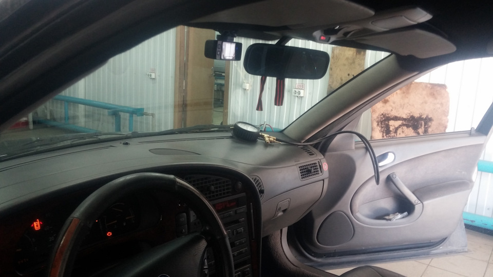

Две ошибки Р0420, Р1181.
Звонок на Варшавку, запись.
Сегодня утром угомонили чек.
Было: подсос воздуха, поджали.
Еще проверили давление топлива.
Давление в нормах.
Продолжаю наблюдение.

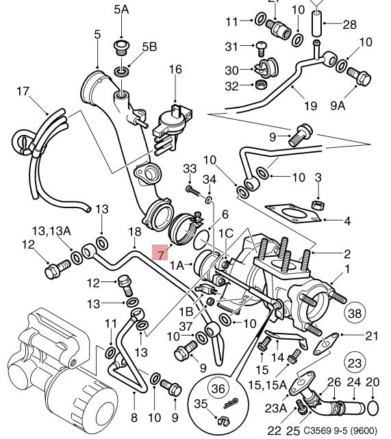

— А где именно шел подсос?
Тут. 7 позиция.
Не знаю, но можно им позвонить, спросить.
