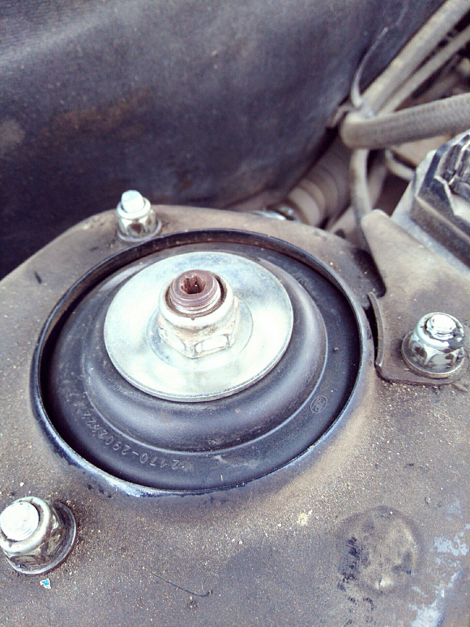

Ребят поставил новые опорники. А они на маленьких кочках подтукивают. И когда машину качаю, то шайба отходит от опоры миллиметра на два. Руку кладу на опору и начинаю качать и появляется стук. Такое ощущение, что она не затянута. Опоры сэви. Что делать?

Привет! Поставил на днях такие же опоры, и че то они постукивают на кочках, у тебя шток амортизатора с верхней шайбой слегка телепаются в них при качании машины?
Привет. Было всё так же. У меня, когда качал машину, то втулка которая впаяна в опорнике ходила, как незнаю где.

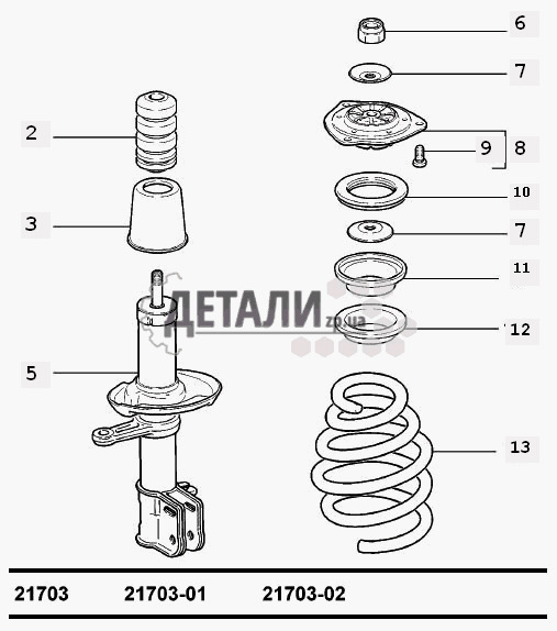

Тоже на неровностях постукивают! Вы собирали строго по инструкции, нижнюю шайбу ограничения сжатия не ставили, верхнюю ограничения хода отбоя ставили? При качании машины шток вместе с шайбой и гайкой слегка телепаются в опорах?

Затяни туже…у меня такие же…протянул по макс. сразу…стуков нет, полет нормальный =)

Ты лодонь на чашку положи и машину покачай, почувствуешь люфт есть или нет…Я в поисках шума всю подвеску перебрал. Оказалось что втулка изношена на рейке была. А похоже было на опоры. В бортовике написано, почитай…
Я делал так. Что слева, что справа есть люфт
В коробке была инструкция…все сделал правильно? Там две шайбы в отличии от стока.
Если все правильно установил, тогда это стойки у тебя…
Ну одна сверху другая снизу так? Просто инструкцию и не посмотрел(((
Да, инструкция есть в инете…гугл в помощь)
Dollar606
Это инструкция к заводским опорам, по инструкции к СЭВИ нижняя шайба ограничения хода не ставится, верхняя ставится…
