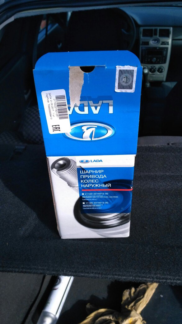

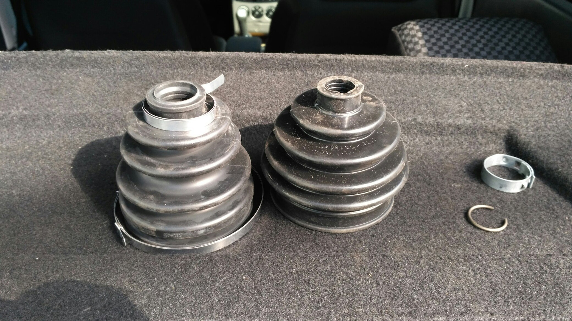

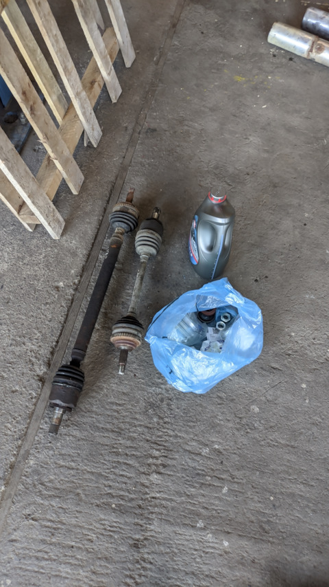

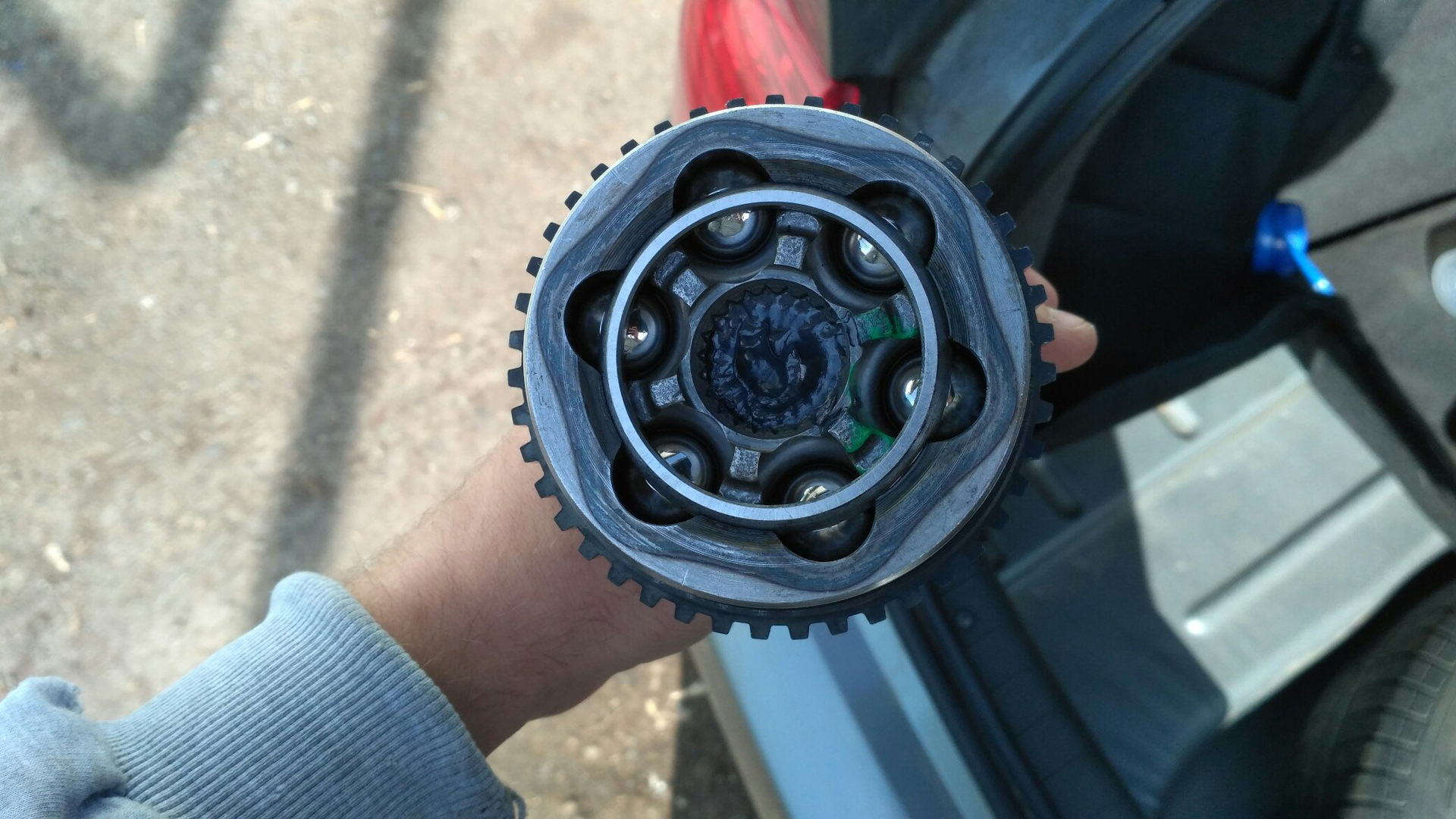

Однажды в один прекрасный момент заметил порванный пыльник с правой стороны, но увы прошляпил с левой стороны и граната померла, появились характерные щелчки. Удивился ценнику на гранату, т.к. автомобиль с ABS и с такой системой столкнулся впервой — 1800р без скидки (1500 со скидкой). В комплекте присутствовало все: Граната, стопорное кольцо, гайка, пыльник и 2 хомута

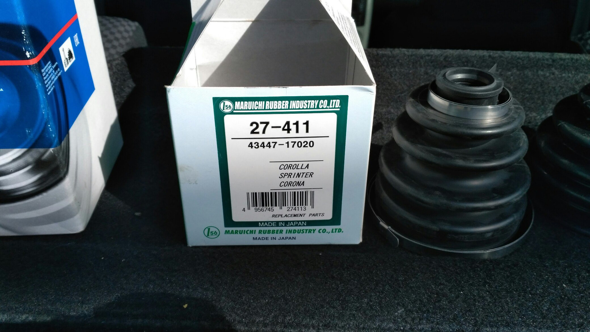

На посмотрев несколько БЖ про пыльники японской фирмы Maruichi, бело решено взять его. Ценник кусачий, 400р но и платишь ты за качество. Единственный косяк, диаметр отверстия ближе к двигателю чуть больше чем у автоваза, но это исправляется элементарной затяжкой хомута. Отец сразу высказал своё мнение по этому поводу. Сначала по телефону сказал, мол "то что с завода есть, то и ставь", но как только лично дал в руки оба пыльника, одобрительно кивнул, сказав что "Вот тут я вижу резину (Maruichi), а тут (Автоваз) одна сажа"
Делов ровно на час неспешной работы. Гранату набили шрусом, пыльник тоже чуть поднабили, собрали и тестдрайв. Все отлично работает, щелчки пропали

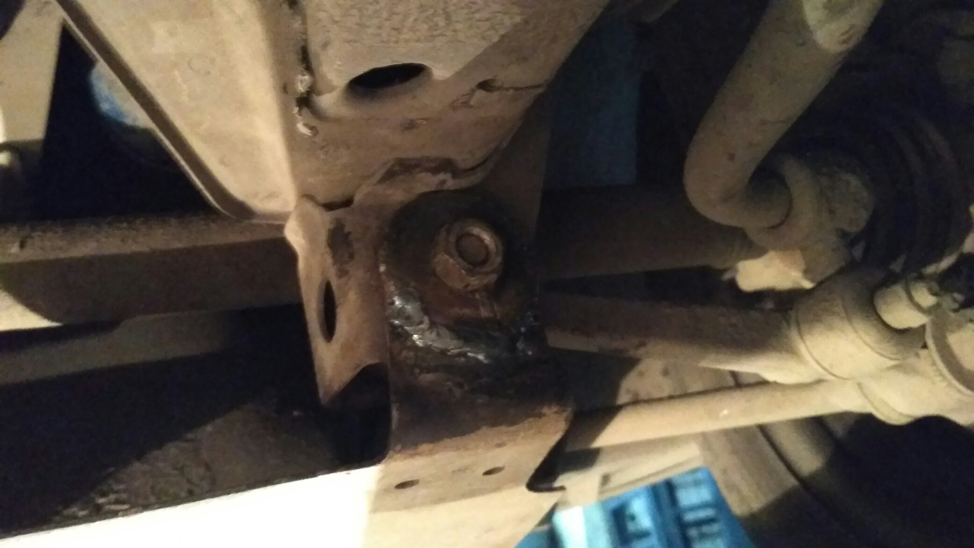

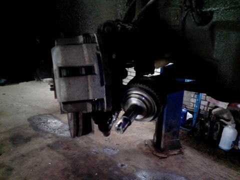

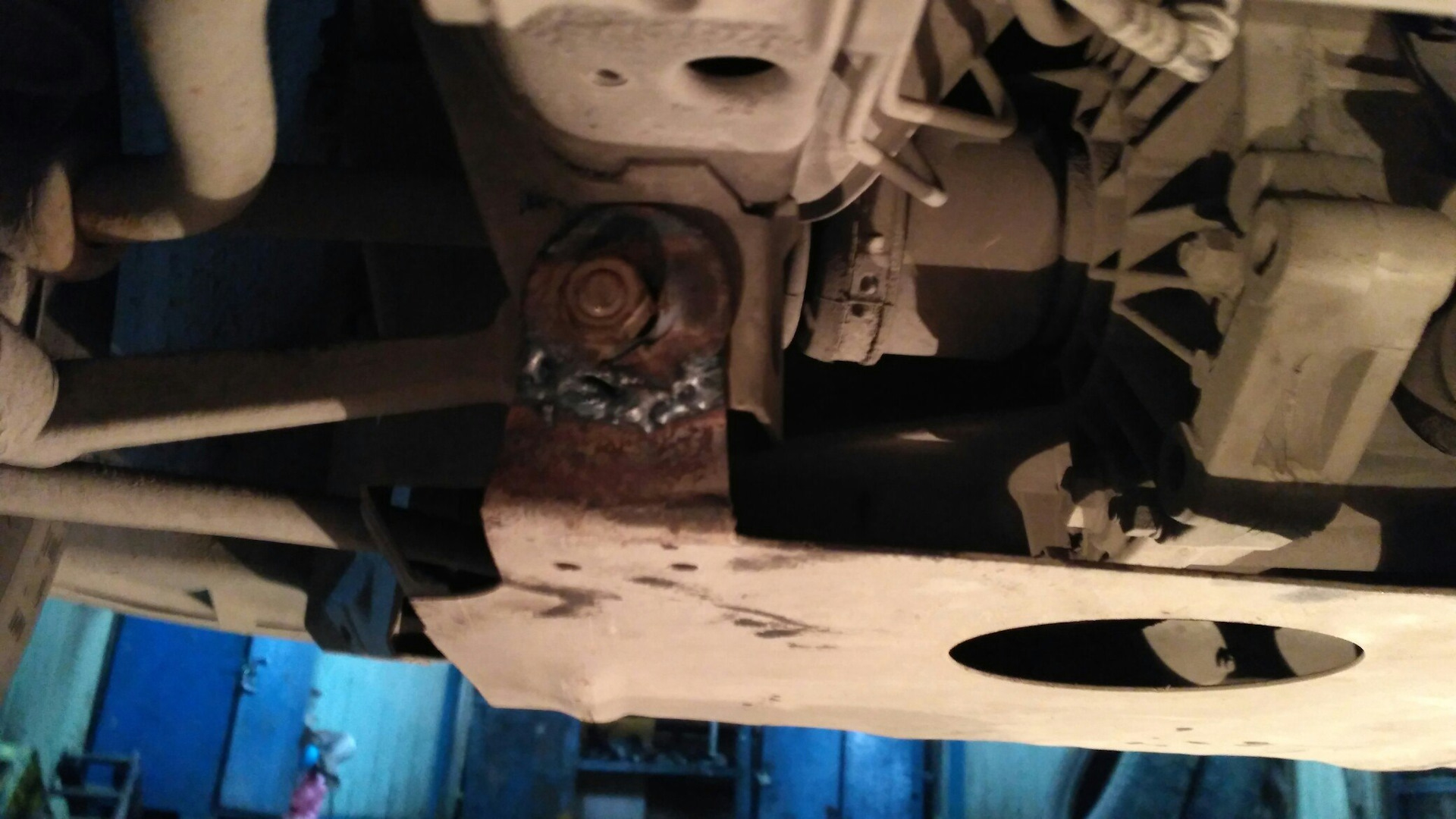

Дальше поехал к знакомому в гараж, чтобы заварить уши защиты, т.к. оба уха были порваны. Попутно выправили защиту картера.
Вот что хочу сказать по поводу защиты картера Приоры: Фольга. По сравнению с защитой на 2115, где толщина ну около 2.5-3мм, самая натуральная фольга на Приоре. Чуть что задел и сразу замял. Толщина от силы 1.5мм.

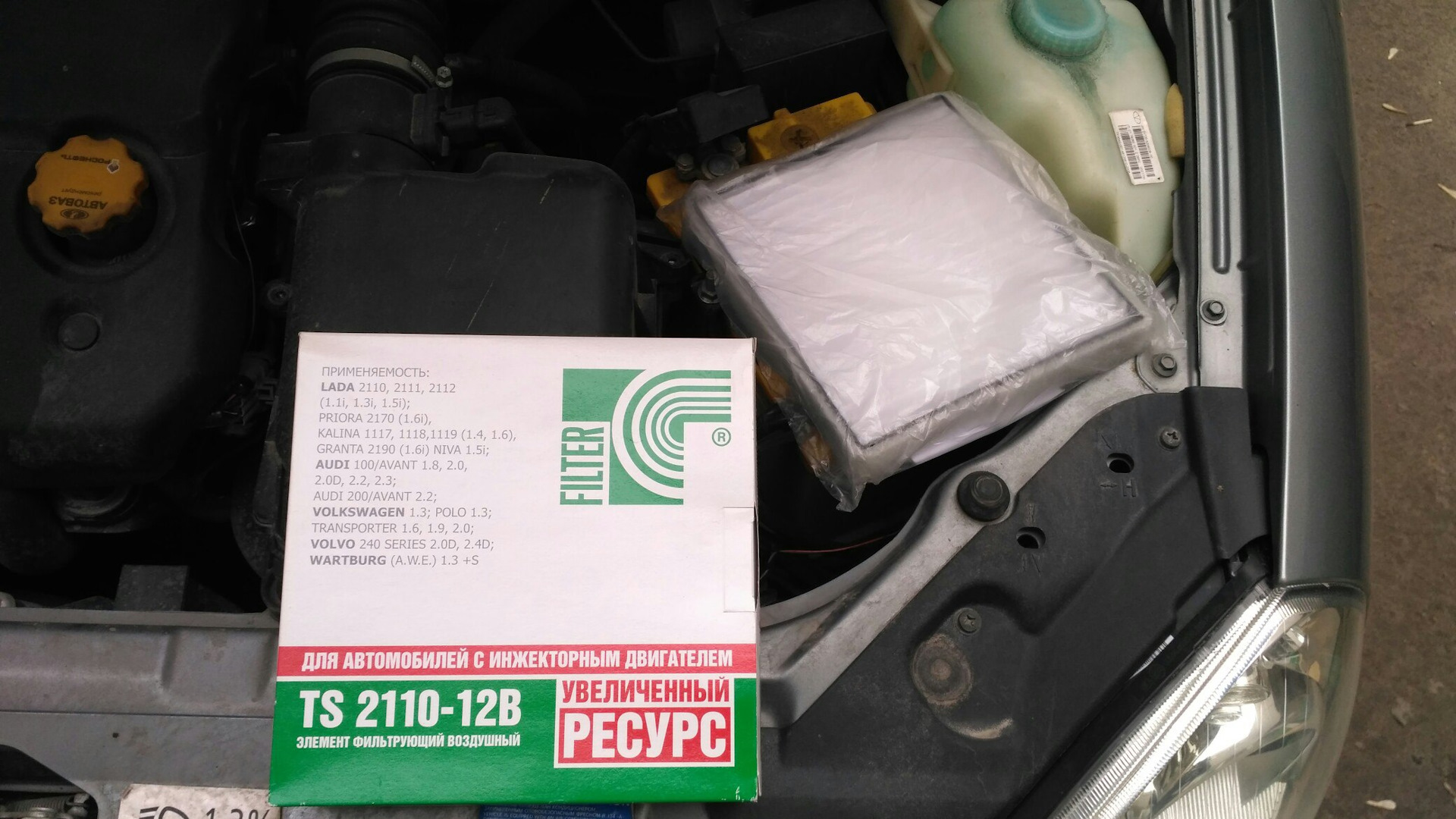

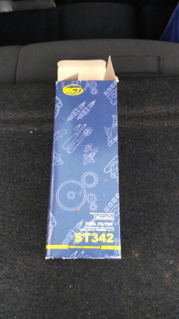

Ну и на работе коль нечего делать, поменял на досуге все фильтра: Воздушный, салонный, топливные грубой и тонкой очистки

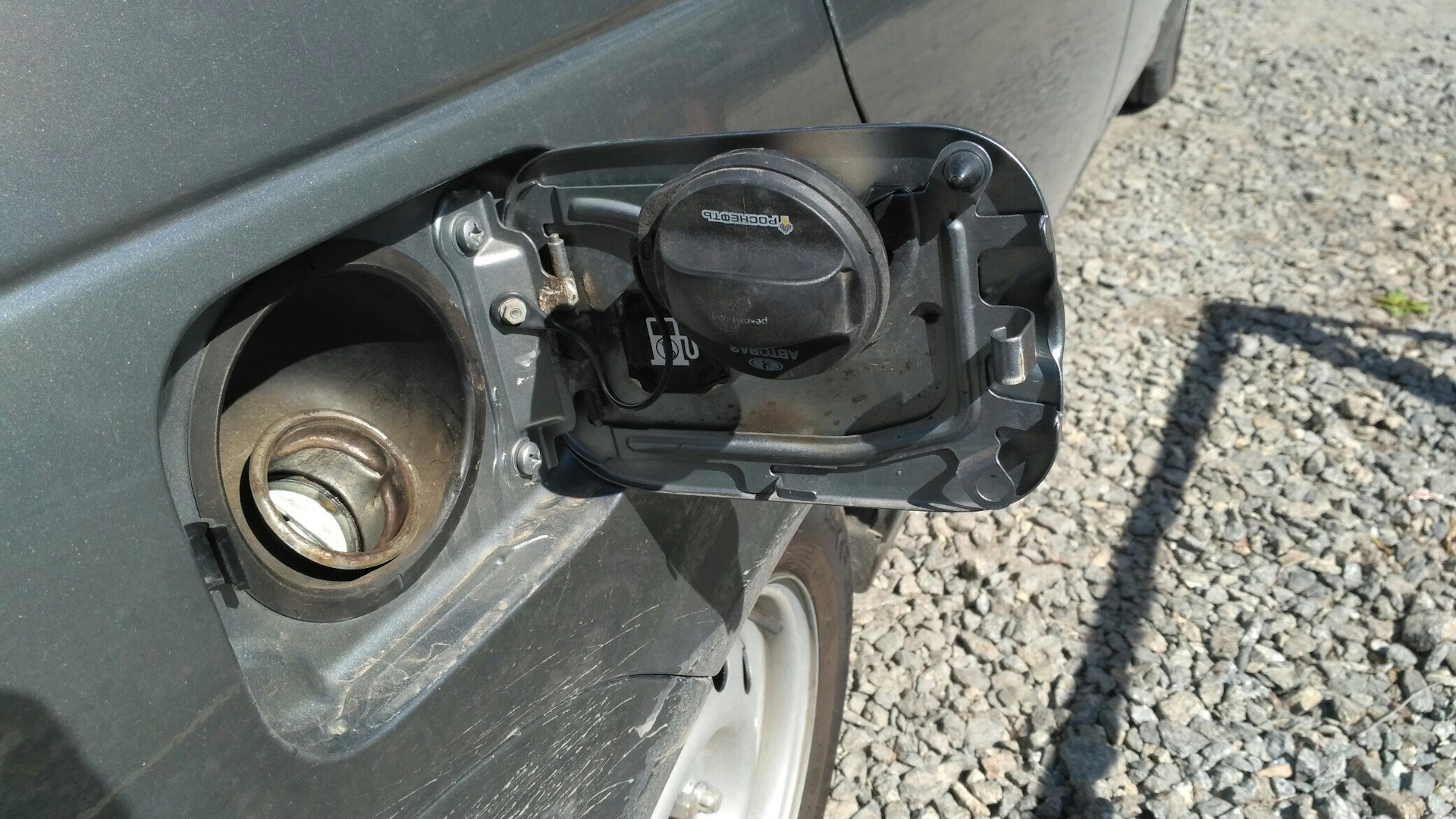

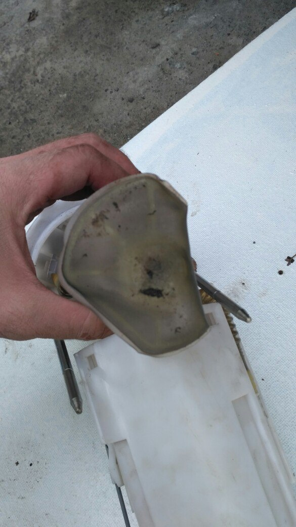

Был удивлен качеству бензина Роснефть. Машине 3 года, всегда заправлялась на Роснефти и в насосе такая картина
Для кого то это норма, но после опять же 2115 и 8 лет бензина ГазПромНефть такого не было

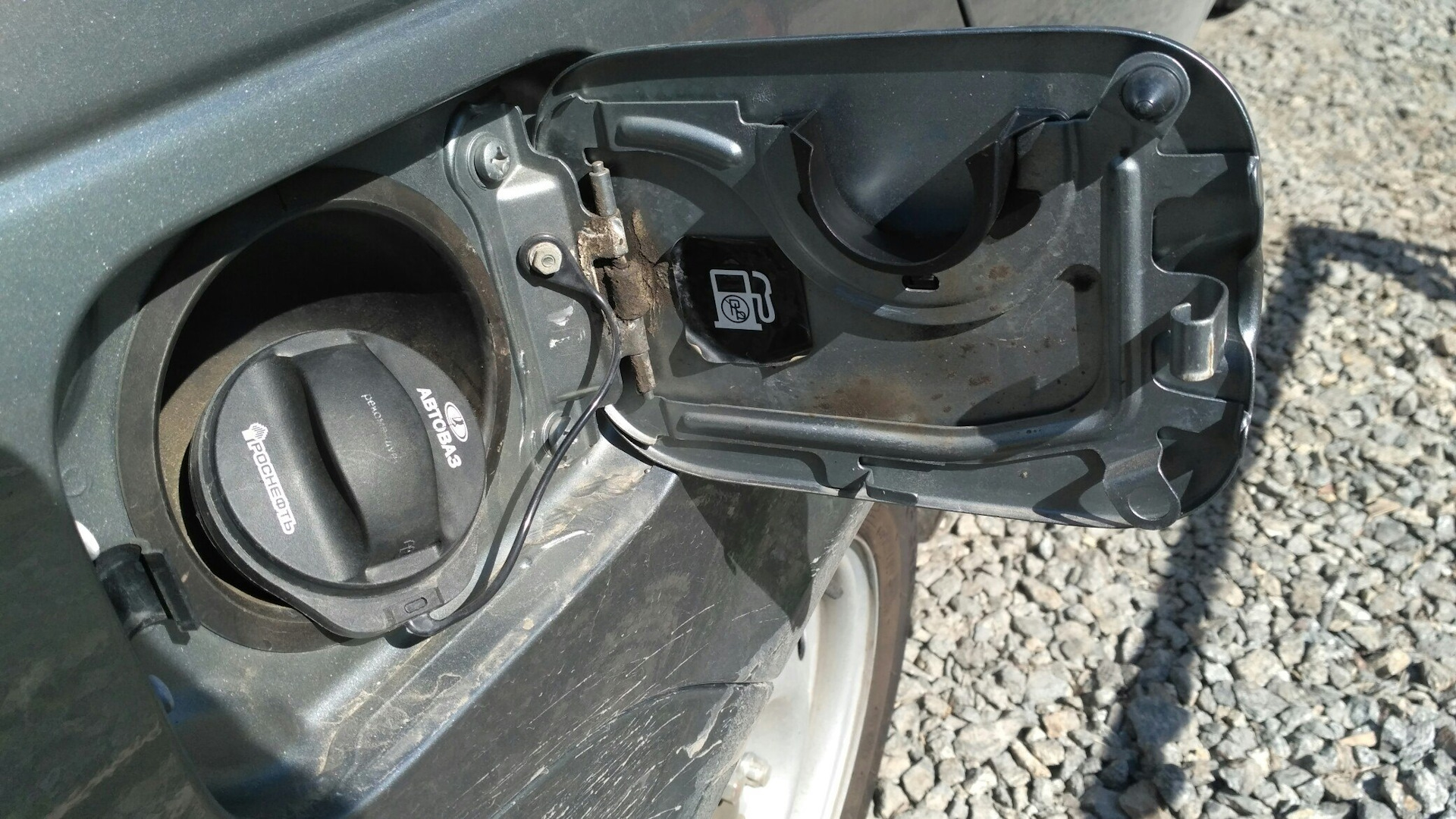

Ну и заказал держатель пробки от Nissan. Каталожный номер 17255-JK000
