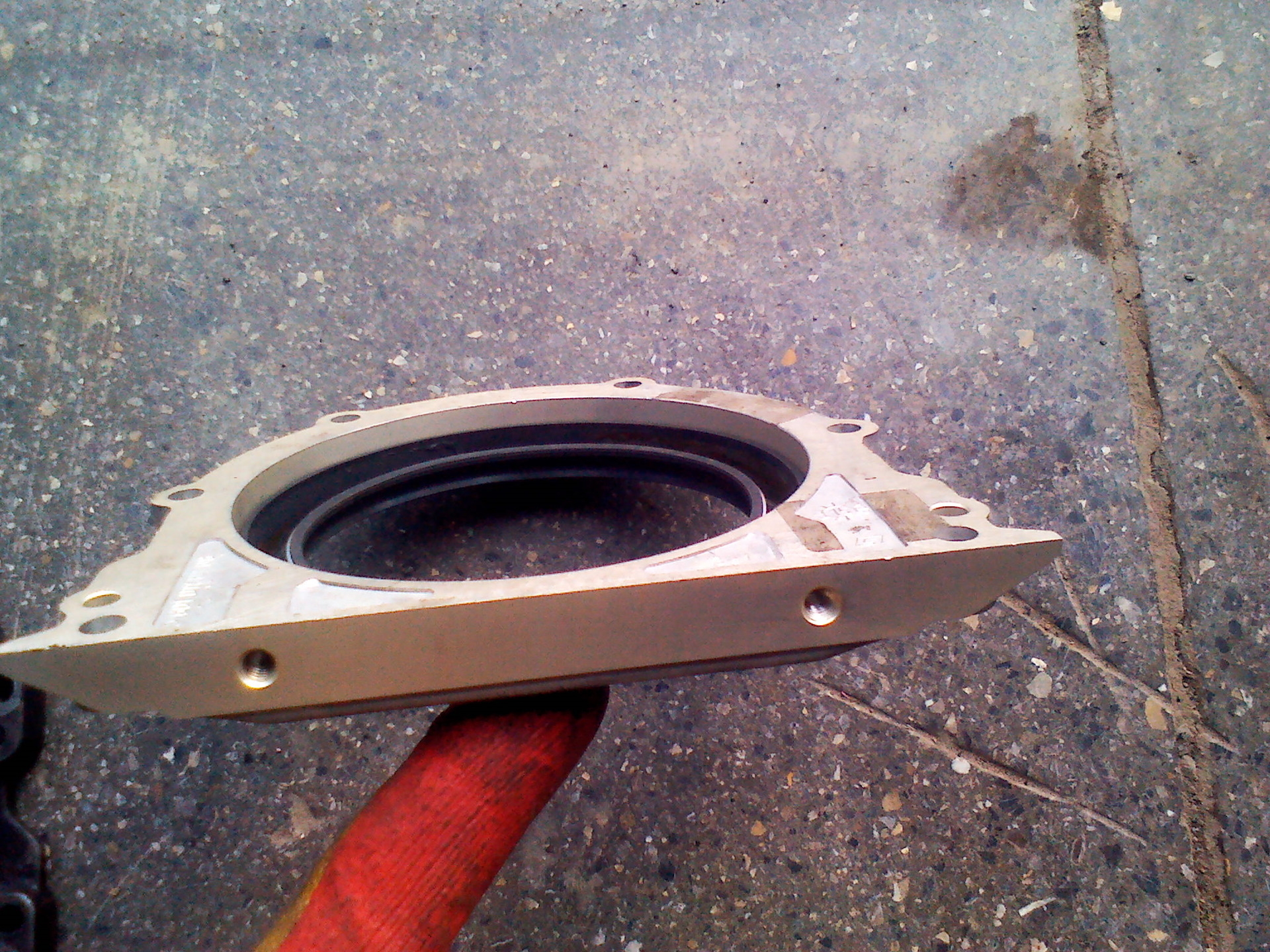

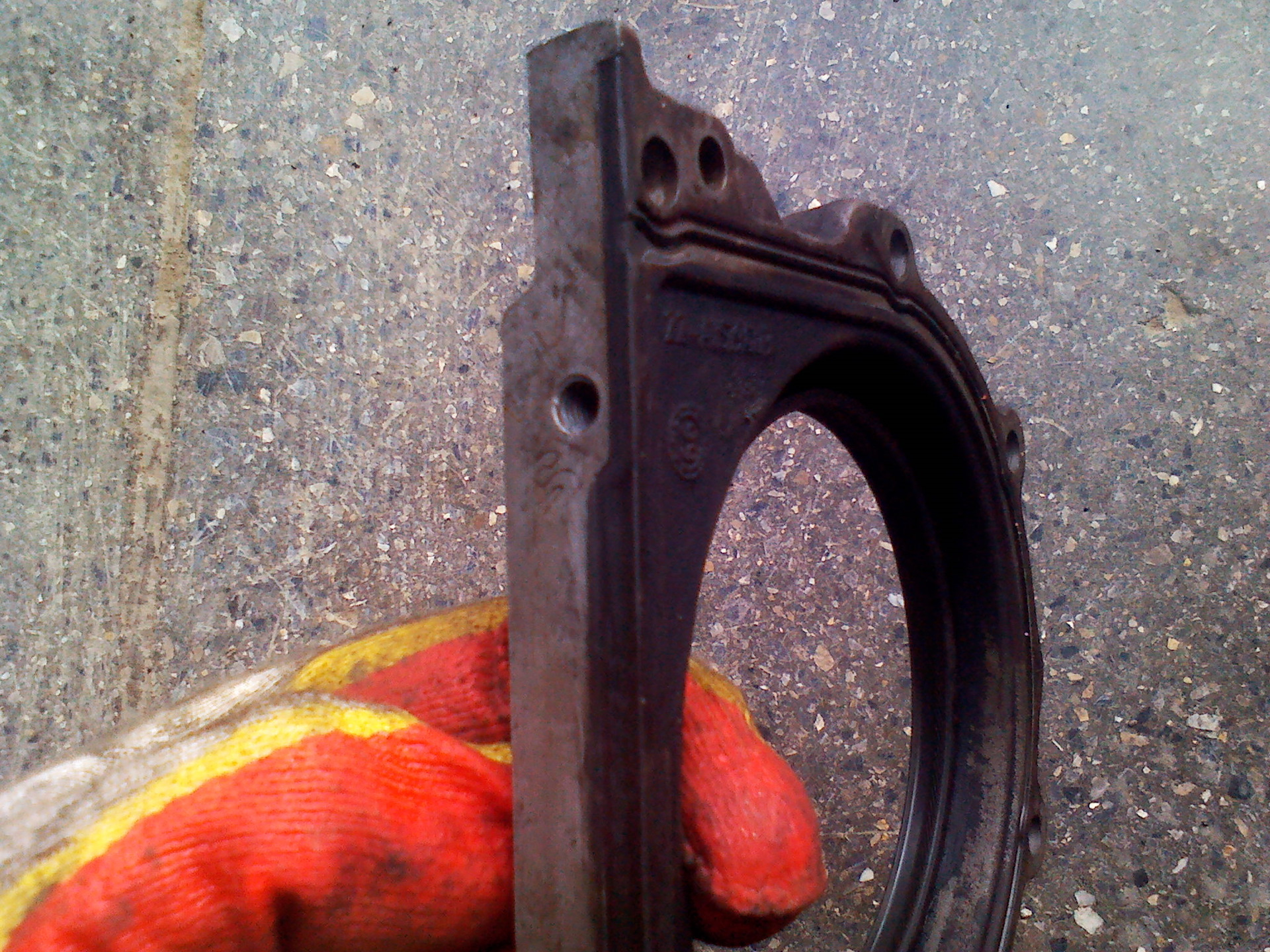

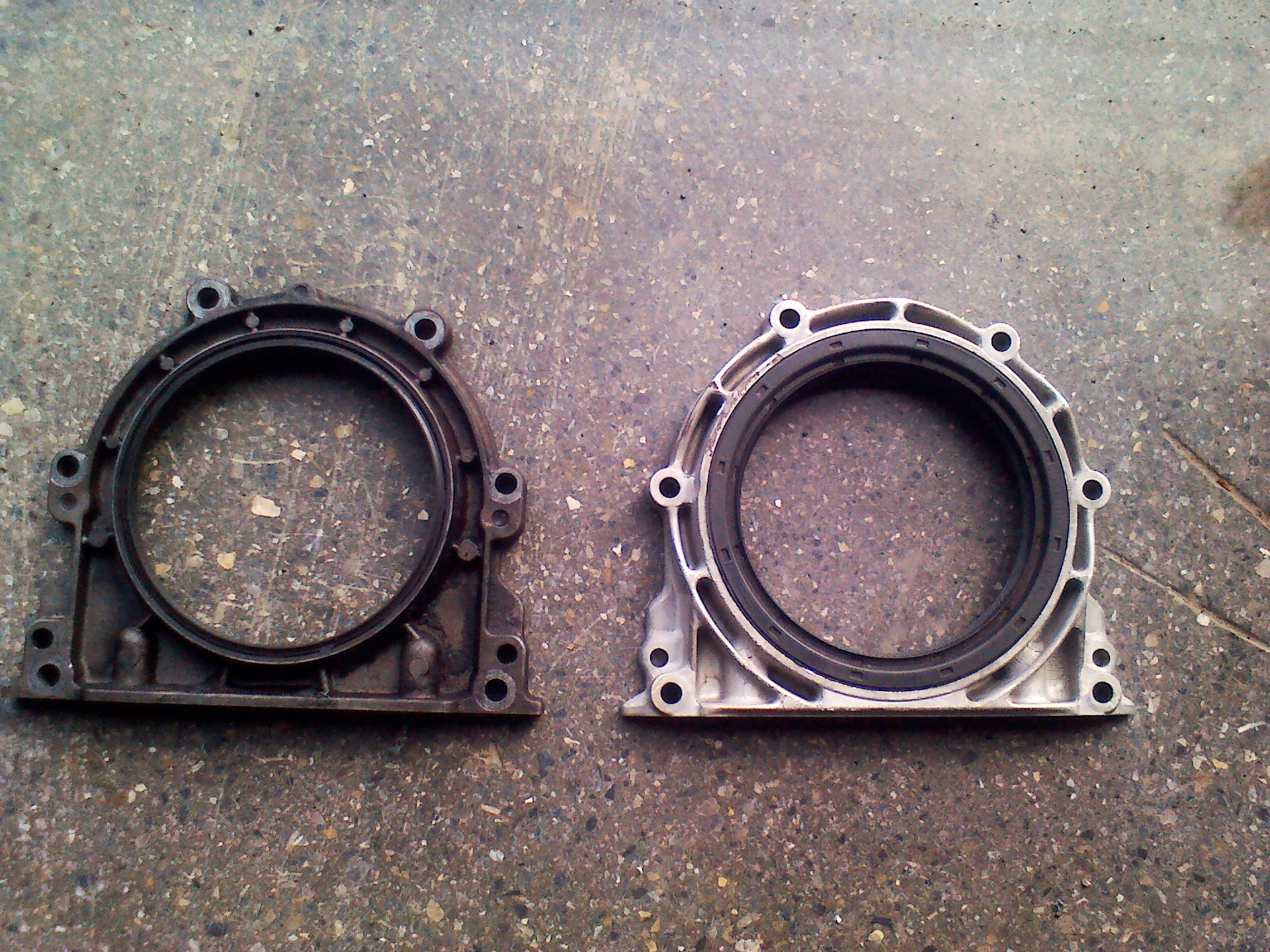

Давным давно, когда я только купил мотор m111, я перед его установкой на всякий случай решил заменить все сальники и прокладки, где надо и не надо. Купил всё еще до прихода мотора. В том числе и сальник коренной задний. Тогда я был еще наивным и думал что все получится без примерки. Когда же мотор приехал и я начал установку ремкомплекта, выяснилось. Что родной сальник впаян в некую крышку, новый сальник в эту крышку не входит и надо было покупать еще и крышку. Денег и времени еще и на крышку уже не было, поэтому по тупому укоротил пружинку в сальнике и забил на это дело до вчерашнего дня.
Перед нынешней заменой сцепления купил уже сальник с крышкой оригинал (как писал экзист), но получил только крышку, тут то и пригодился купленный 4 года назад сальник. А теперь собственно сравнительные фото без комментариев.
Так что будьте бдительны, не повторяйте моих ошибок.

Сегодня снял коробку такая же хрень. Поехал на разборке купил
Толян, я себе заказывал сальник колена задний пришел сразу в крышке и не особо дорого(не помню)
ТРАКТЭК. но я то оригинал хотел.
За 4 года сальник не потерял эластичность?
Нормальный, мягонький

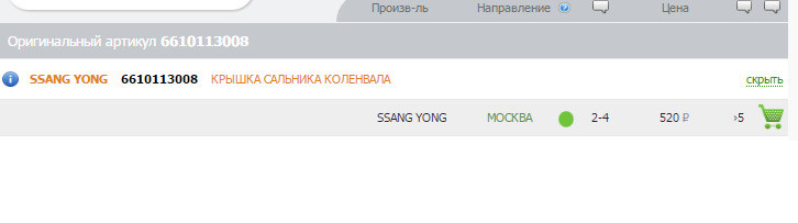

Есть вариант подешевле от SsangYong с м111. Номер такой же.
До меня сорвали резьбу на двух нижних креплениях. Пришлось менять.
А подешевле это как? Ссылка есть?
Прошу извинить. Там другой номер был.
Ставил на м111.960. 2.2 от 124. Запрессовывал сальник 812624900 REINZ
САЛЬНИК КОЛЕН.ВАЛА ЗАДНИЙ 93X114X14 MERCEDES
Хех, это только сальник. Я ж писал, что в моём случае еще и крышку отдельно покупать надо было!

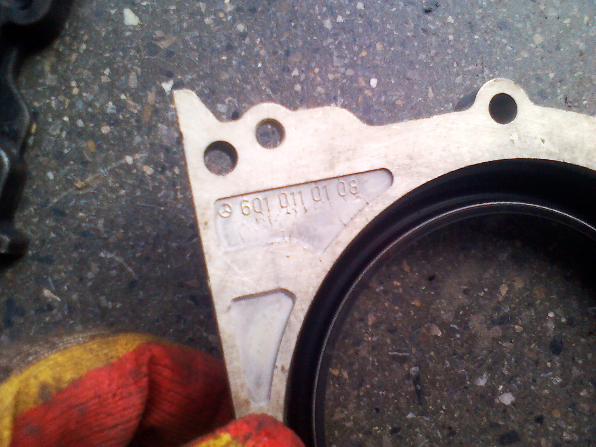

А фото не открывается ? Там же номер крышки . Хорошо, тогда вот так 6610113008.
А, ну мне даже в голову не пришло по саньёнгу смотреть))) Ну дешевле на 500р, разница не велика)
Здравствуйте, эта крышка подойдет на М111 975? Так понимаю этот сальник 812624900 в эту крышку для м111?
