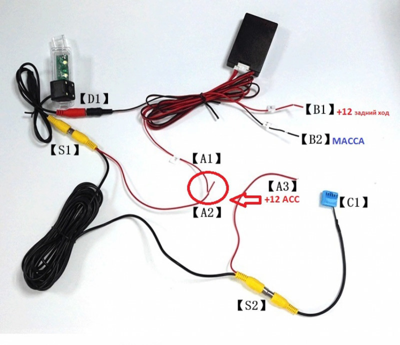

Вот схема, которой пользуются все.
Ну и я тоже набросал схемку. Думаю кому-нибудь пригодится для наглядной визуализации, лишней не будет.

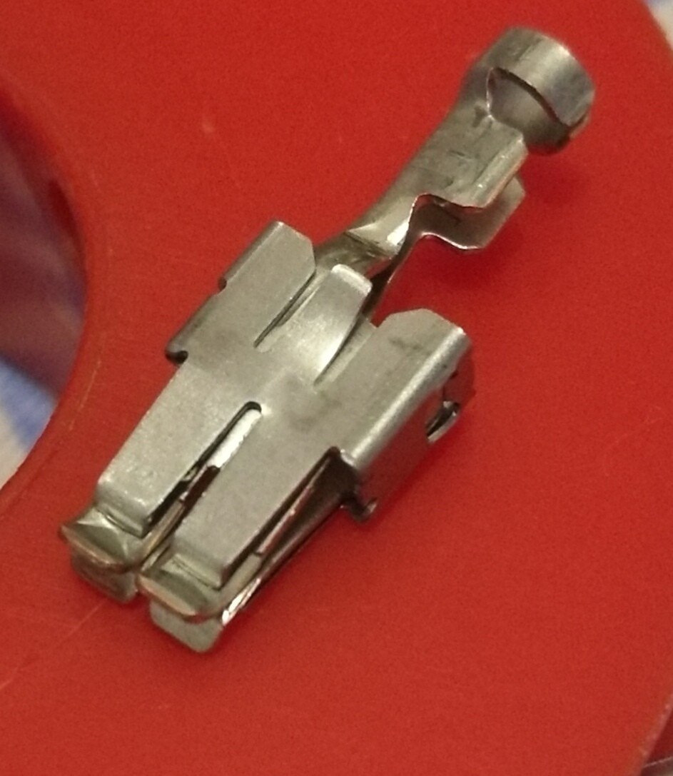

Запчасти на фото: N90732603
Провод к блоку предов нарощен и имеет наконечник следующего вида, в схеме есть номер для заказа.

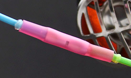

Все провода будут соединены при помощи изолированных термоусаживающих соединительных гильз ГСИ-Т и будут иметь примерно вид, как на картинке ниже. Для обжима необходим кримпер. Например: КВТ СТК-10

реле питания и реле задержки изображения это одно и тоже
здраствуйте.Реле питания обязательно ставить?
Ссылка есть
Нема к сожалению
Ребята подскажиье где нарыть синюю детальку в магазинах и рынке нету
На алиэкспрессе :)
Подскажите зачем провод в блок предохранителей?
Основное питание оттуда
У меня этот провод вообще отключен(болтается) а камера работает
Ну у меня не болтается и тоже работает :)
Просто я начал делать по твоей схеме только изначально без реле задержки. делать начал поздно и как то руки не дошли до питания от блока предохранителей. Вот было мое удивление когда камера включилась, по этому я и задался вопросом для чего это нужно
Я изначально танцевал от пары постов с Д2 и схемы с али

Подскажи, зачем вообще нужно реле задержки? Слышал от одного автоэлектрика, что реле задержки времени вообще не нужно. Меня он заверил, что все подключится без этого реле. Так ли это?
Магнитоле нужна задержка, она так устроена. Можно кинуть постоянное питание на камеру и она будет работать постоянно, тогда реле не нужно, меня так не устраивало и я сделал через релюшку.
