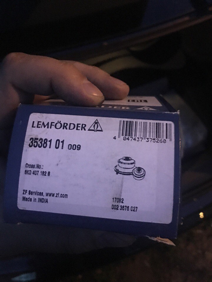

Сайлентблоки передних нижних рычагов (Lemforder 3538101 х2 550 рублей, брал в самом сервисе)
