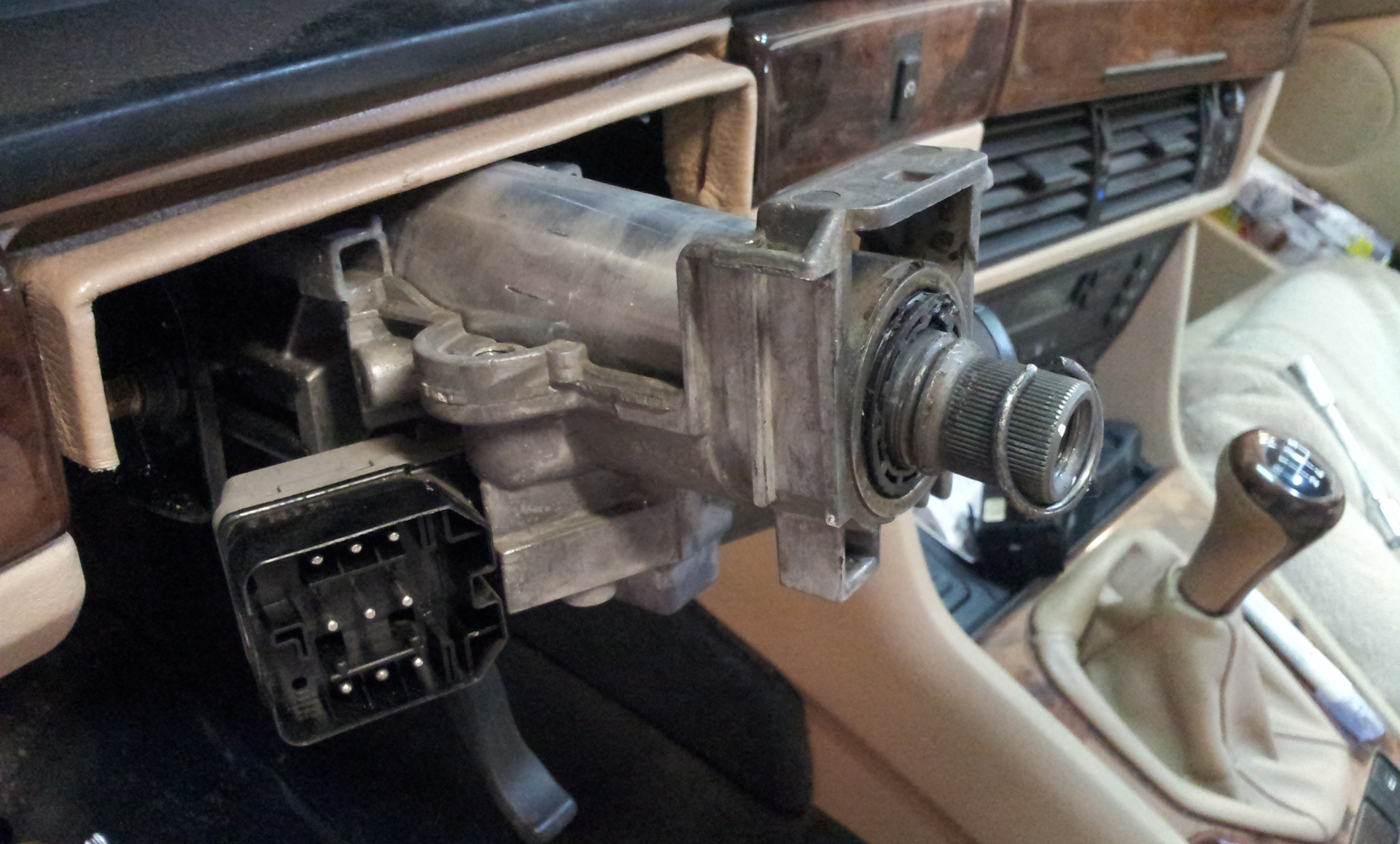

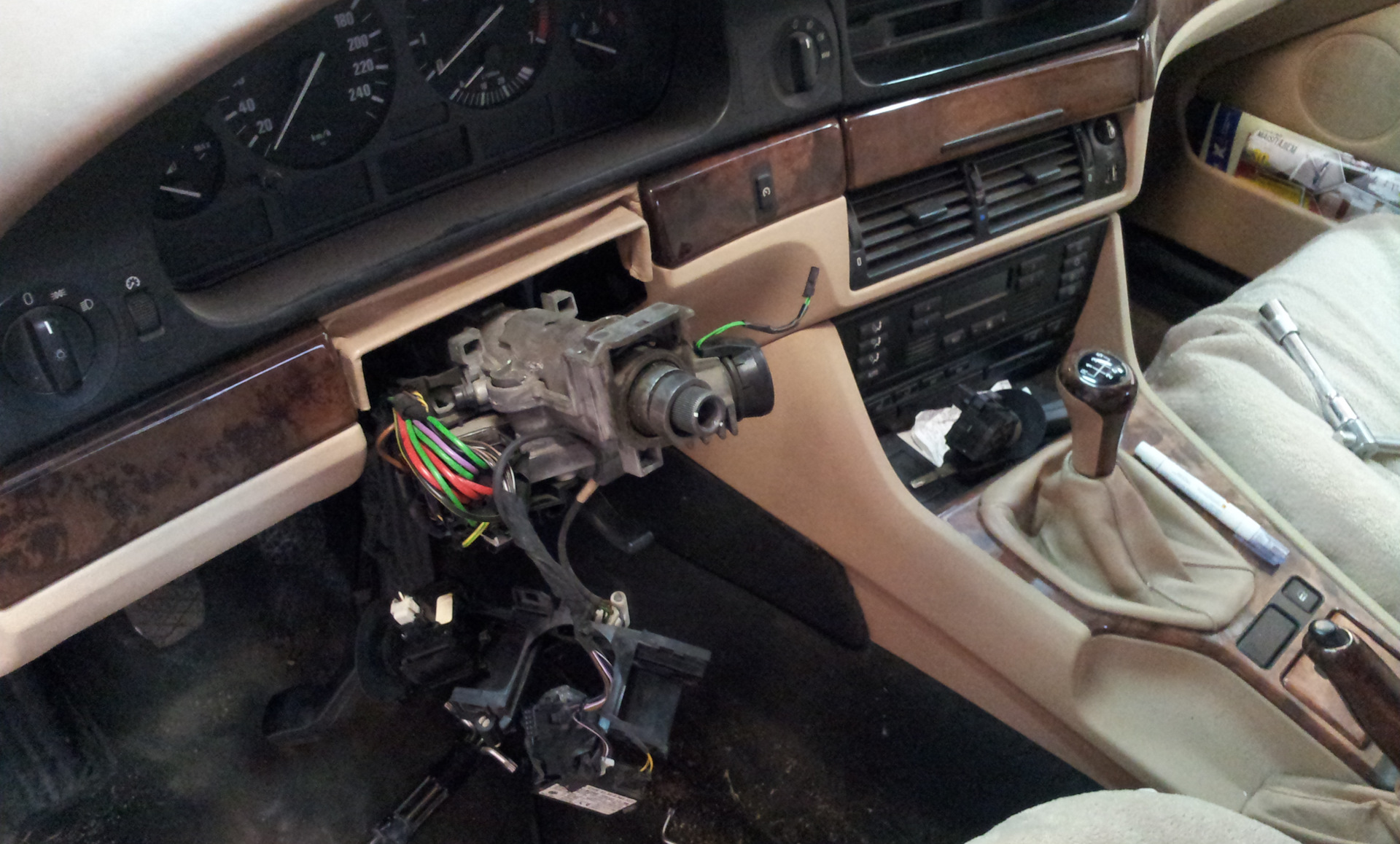

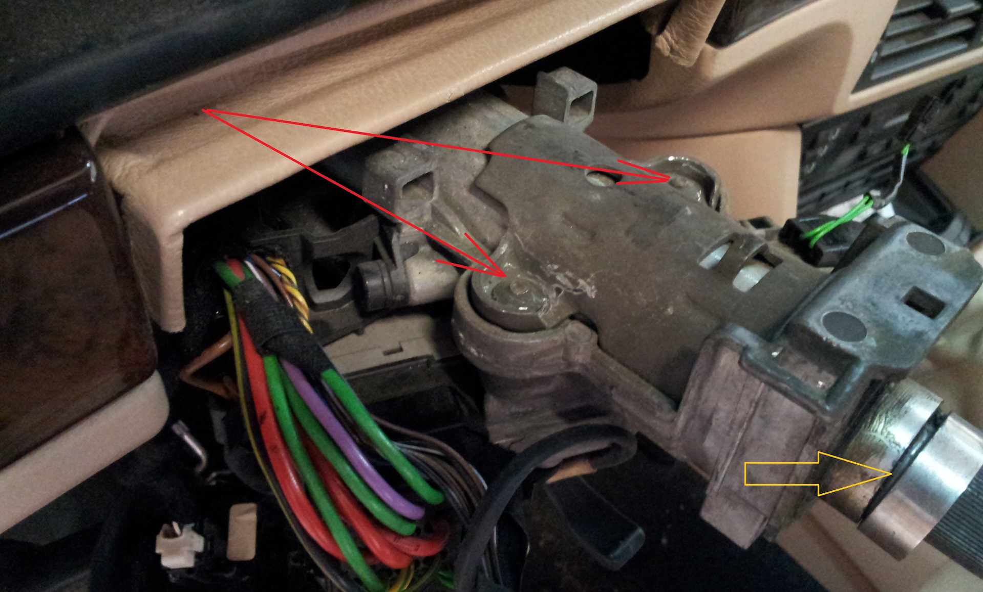

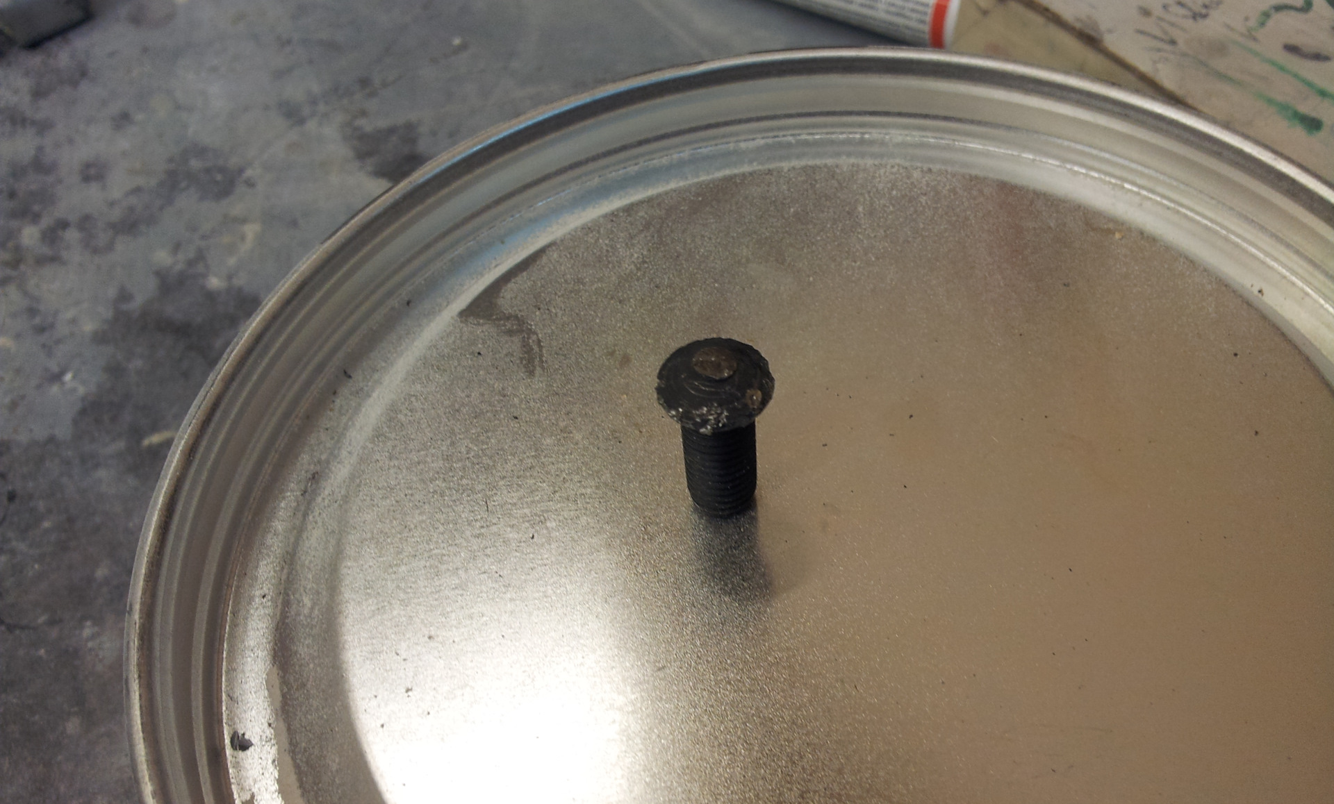

Начал разбирать колонку и снимать замок зажигания с блокиратором.
Ну как снять руль, рассказывать не буду — и так многие уже снимали по нескольку раз и знают как это делать. Накрайняк — в инете много инфы и видео.
Руль снят и начинаю дербанить все электрические переключатели. Тут тоже всё просто — по 1 болту и по 1 защёлке у каждого.
Самое неприятное — открутить 2 болта стягивающих блокиратор вокруг колонки.(Красные стрелочки)
на заводе, до закручивания они немного больше чем после затяжки
В верхней части многогранной шляпки имеется фаска( под самой шляпкой), и после затяжки болта, благодаря фаске, шляпка проворачивается и отрывается от болта. Всё… открутить в обратку теперь довольно проблематично. Но! Можно… Взяв маленькое зубило и стуча по оставшемуся от шляпки возвышению, против часовой, мы потихоньку можем провернуть болт и перебирая зубилом- полностью его выкрутить.

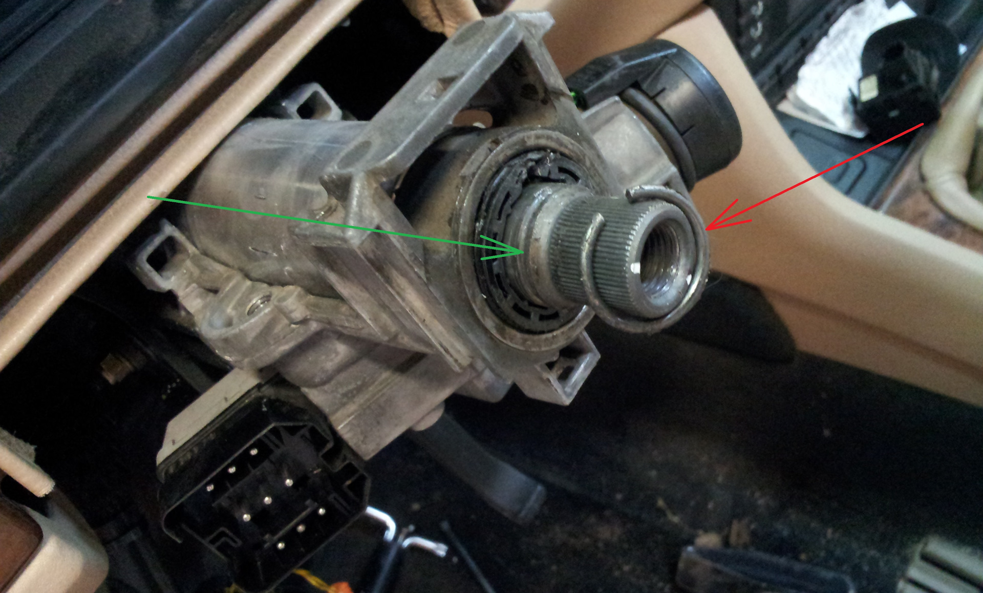

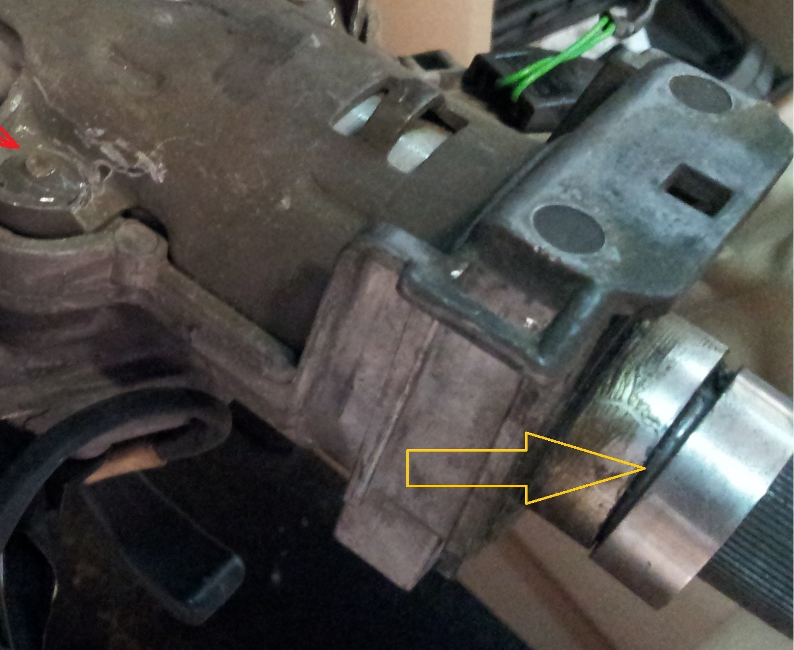

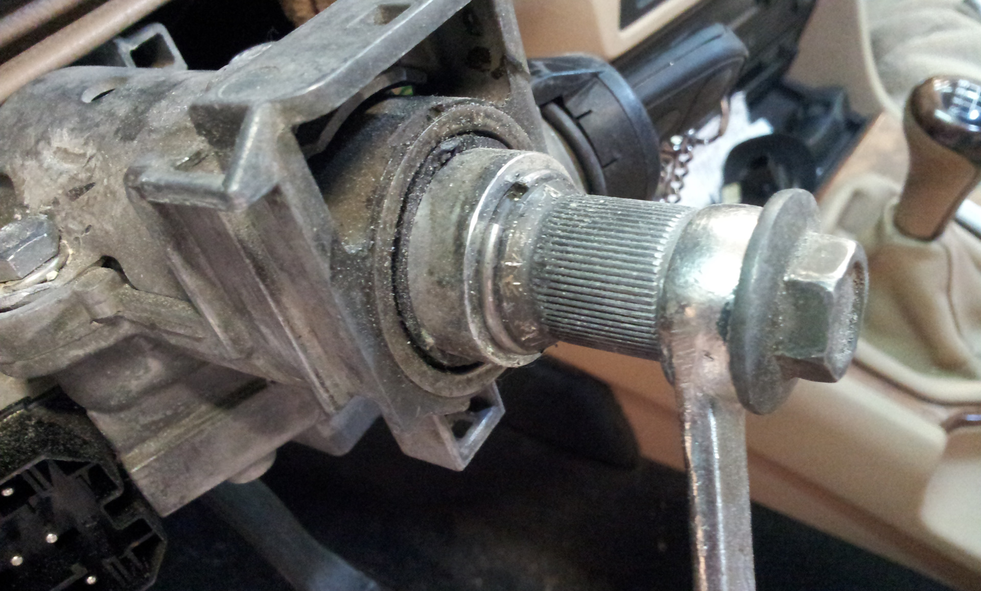

Но и это ещё не всё. Теперь снимаем подрулевое кольцо, а под ним пружинное кольцо.( жёлтая стрелка)
Немного повозившись и это кольцо снимается.(Отмечено красной стрелкой, стояло в углублении — отмечено зелёной. Кольцо держащее корпус блокиратора на колонке уже удалено и на фото не присутствует)

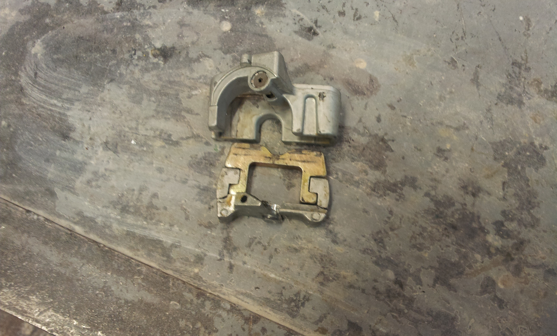

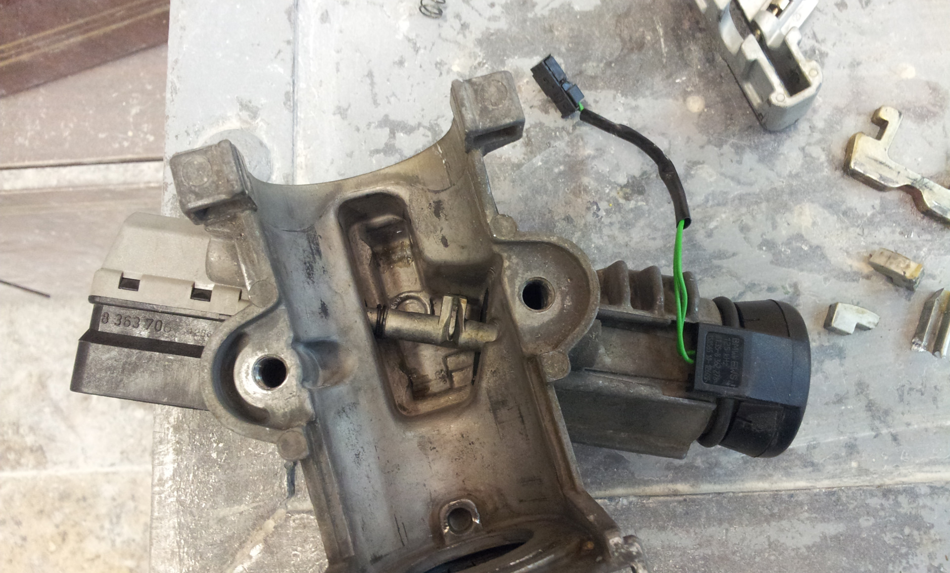

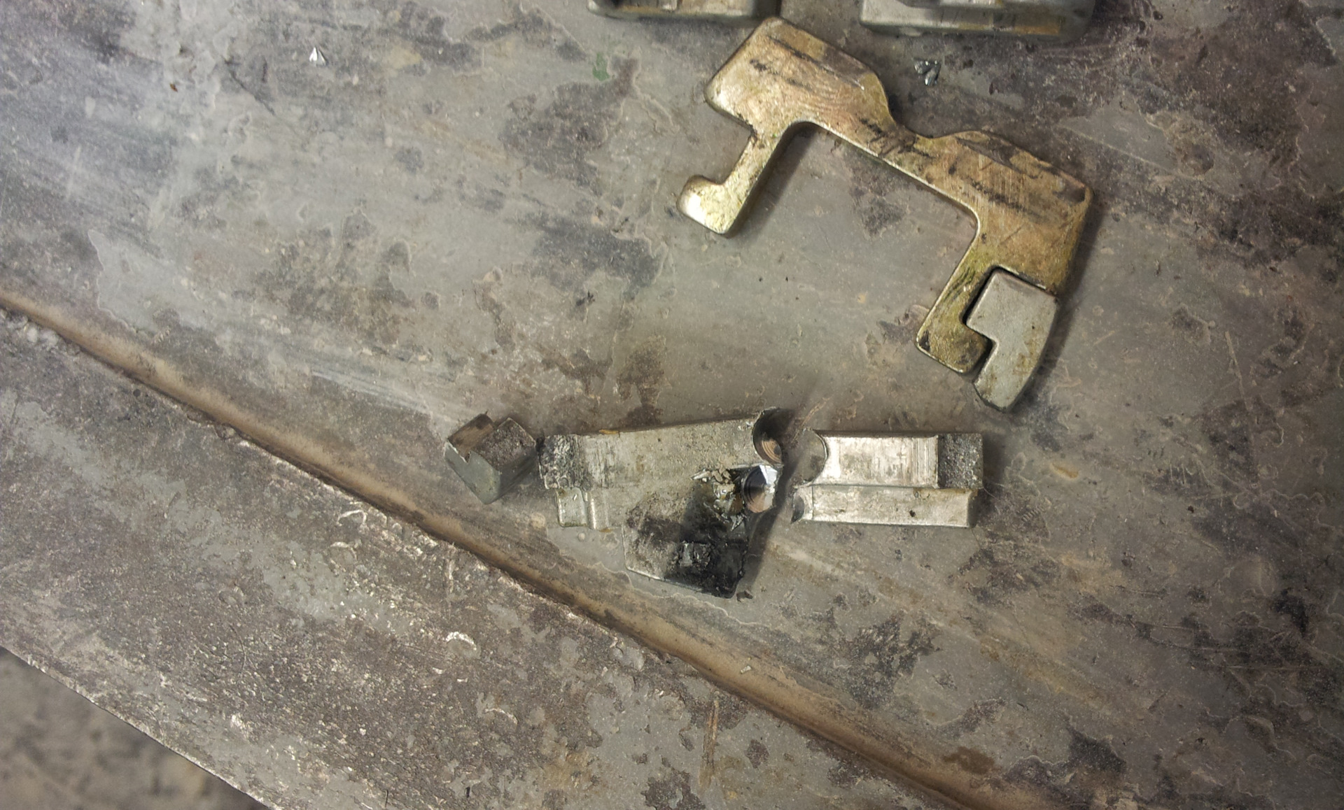

Снимаем корпус блокиратора и видим, что некоторые части самого блокирующего устройства лопнули и заклинили. Место в корпусе, где прячется весь механизм.

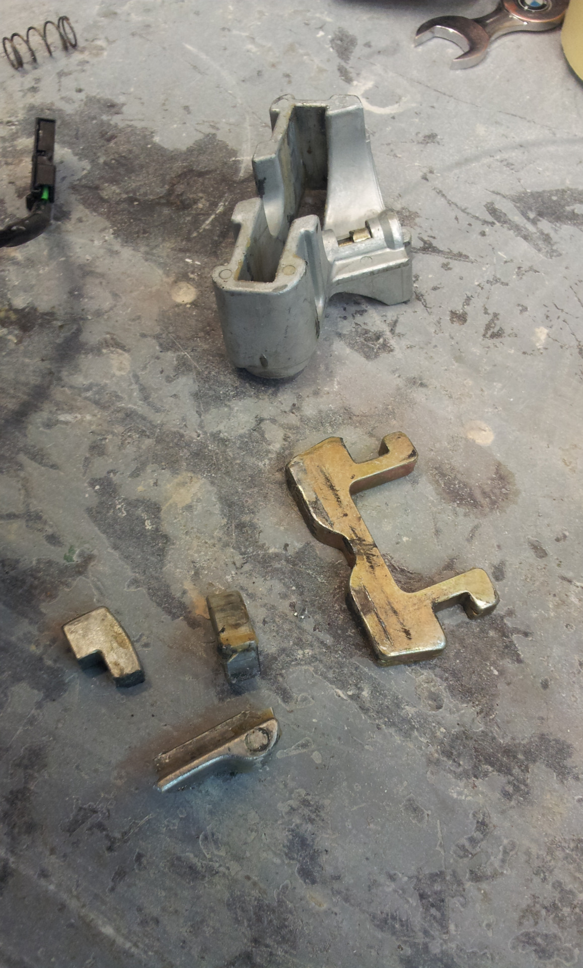

А это сам механизм с качающейся серьгой, уши которой лопнули от старости и под воздействием пружины упирали серьгу в колонку, чем и клинили руль.
Примерно так они должны были быть когда были живыми.
Теперь же так
Не стал заморачиваться и ездить по шротам в поисках рабочего механизма. Взял и просто удалил весь механизм. Машина уже не новая и механизм предназначенный для противостояния угону автомобиля, возможно уже выполнил своё предназначение… Кому сильно надо и с ним угонят, а кому он может серьёзно помешать, не занимаются такой хернёй как угоны :)

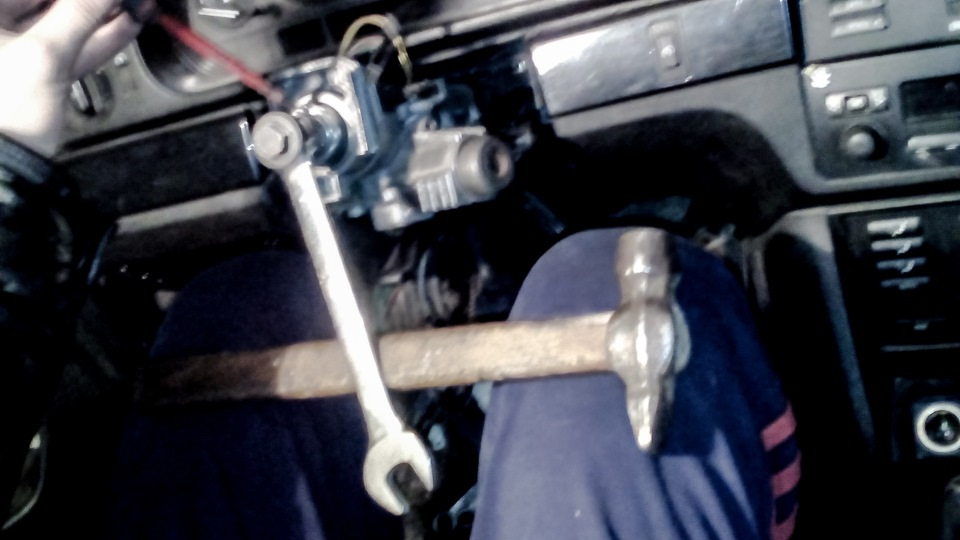

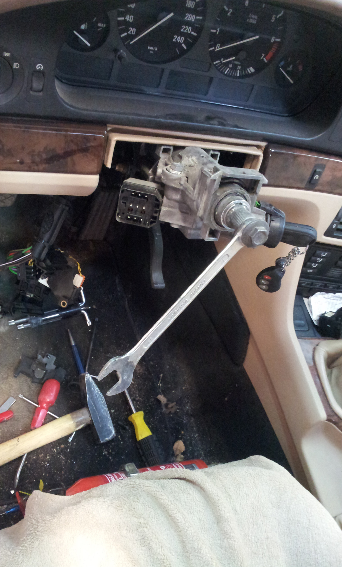

Самое сложное во всём ремонте как оказалось, это защёлкнуть кольцо-пружину обратно… Нужно одновременно тянуть на себя стремящейся уйти вниз шкив рулевого и набивать кольцо. Пришлось выдумать вот такое приспособление — накидой ключ немного затянутый болтом руля, является рычагом, за который можно тянуть весь шкив вверх одной рукой, а второй набивать пружину молоточком.
Дальнейшее происходит в обратном порядке — сборка.
На весь ремонт ушло 25 минут.

точно так же заклинил руль на повороте, в поворот вошел, а вот вывернуть уже не смог. Хорошо, входил на малой скорости и успел оттормозится перед бордюром. Кстати, кольцо обратно запихивал таким же способом, с помощью ключа, как рычаг. Только под ключ еще поперек ставил молоток, и коленями тянул молоток, а руками зашелкнул кольцо. www.drive2.ru/l/8066110/
