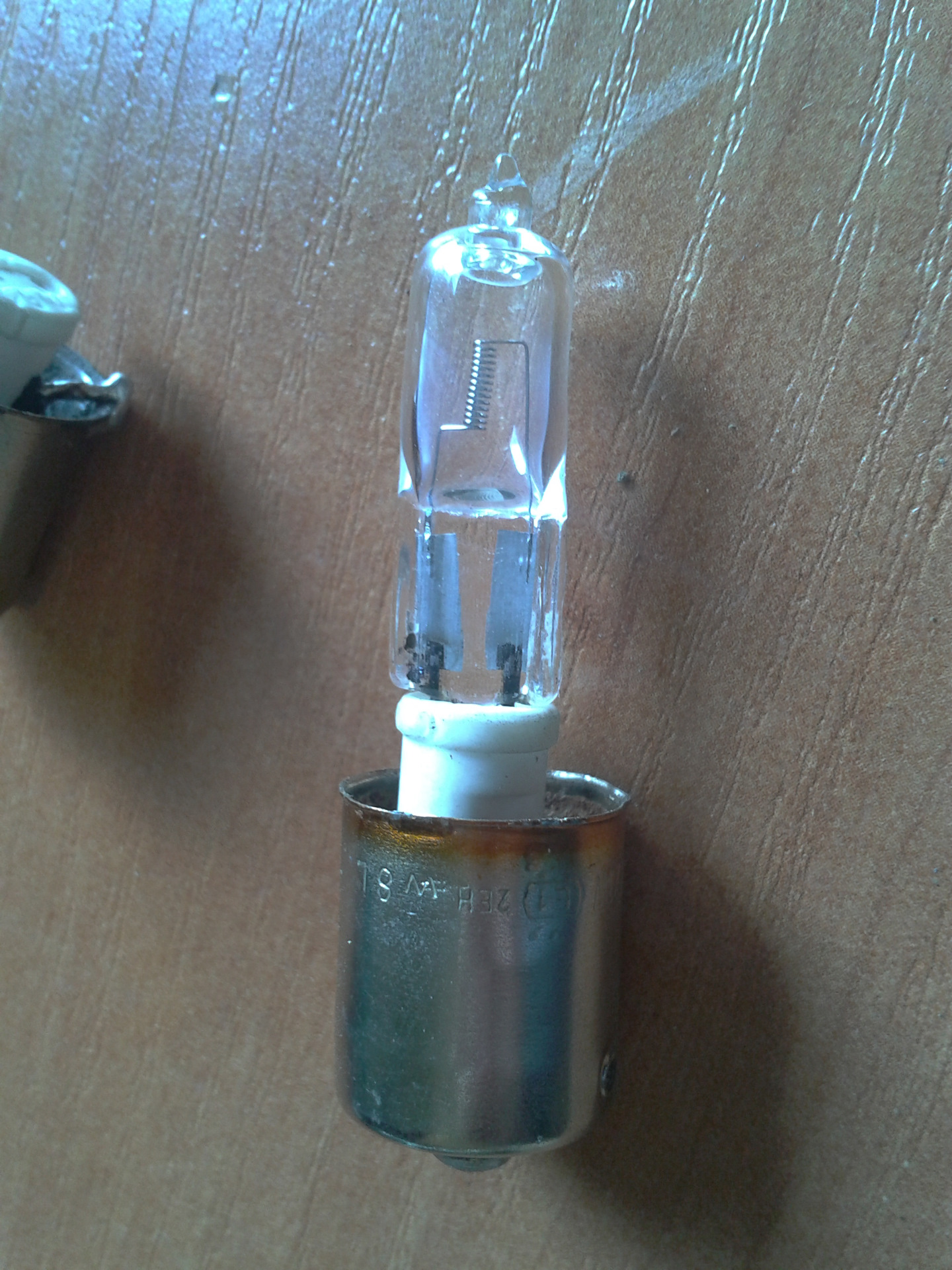

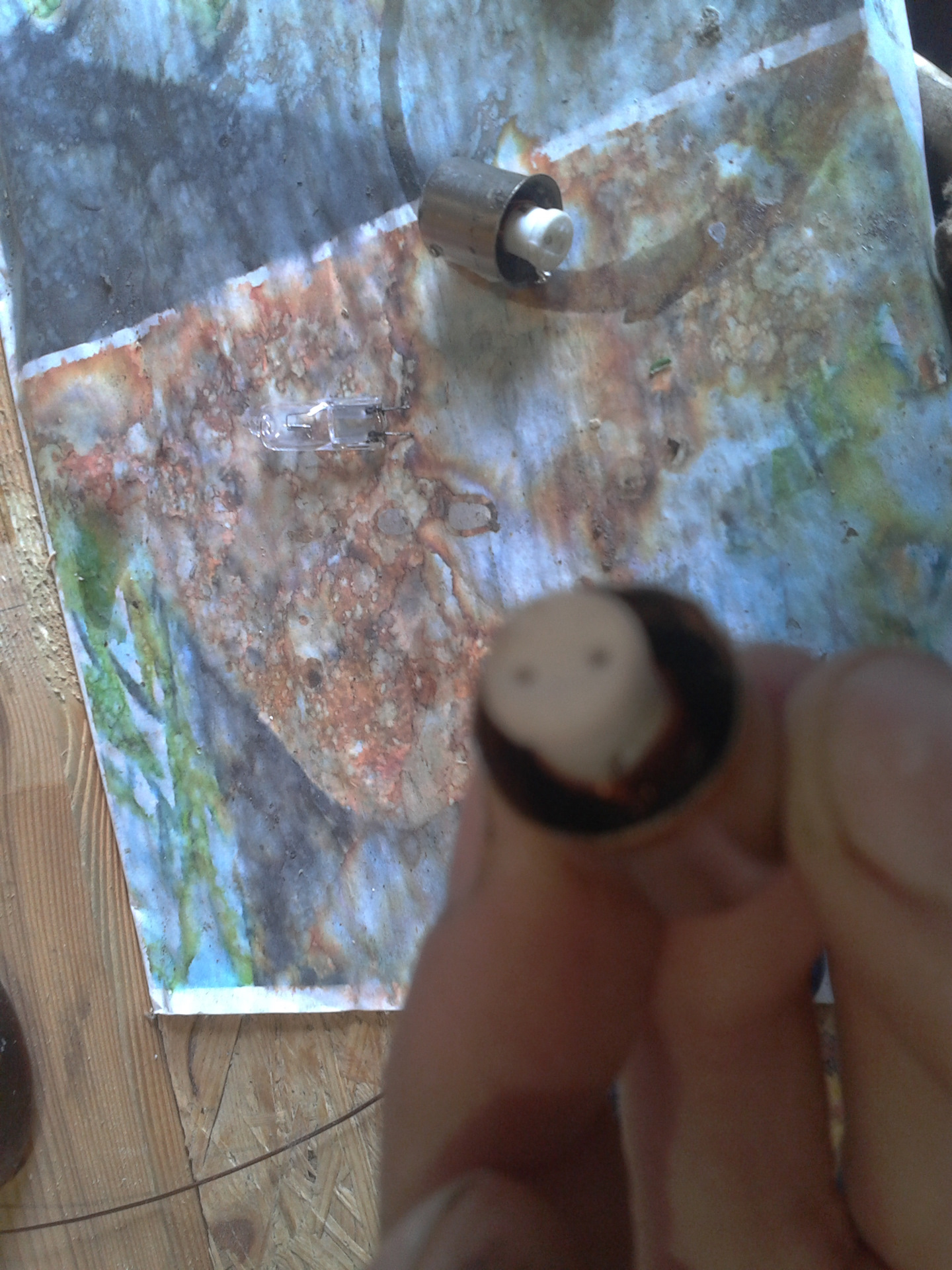

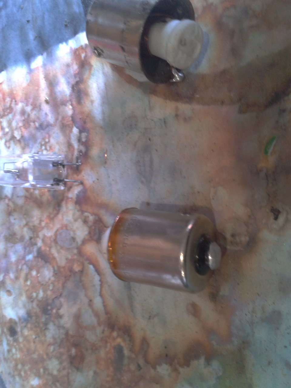

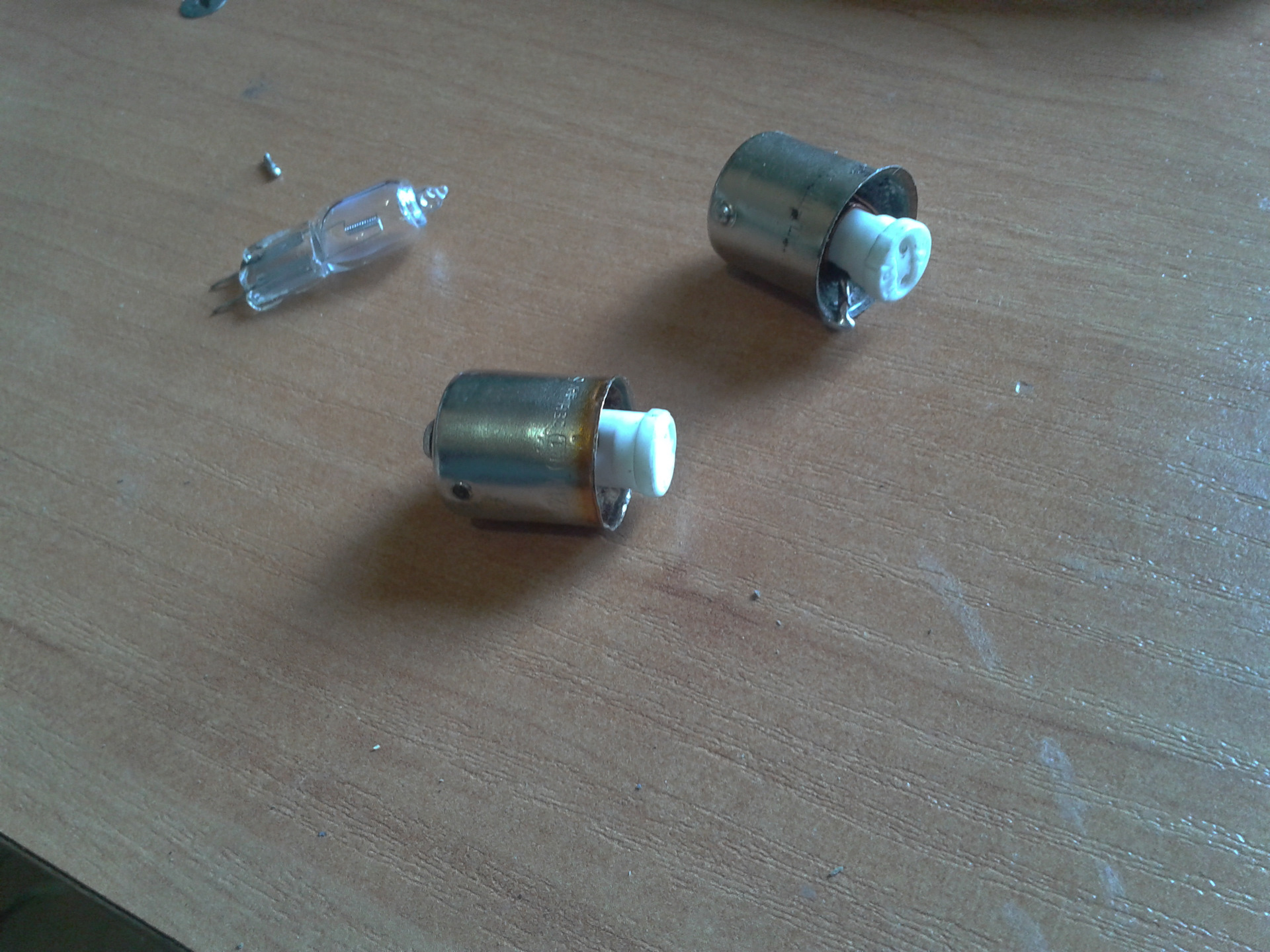

Всем привет!Выкладываю доработку света заднего хода
www.drive2.ru/l/5979166/ так себе делал
не плох вариант
Я ИЗ противотуманных лампочек так же сделал . уже года 4 нечего не плавится !
а свет намного лутше!)

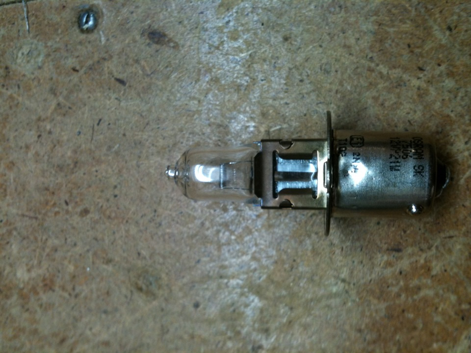

свет конечно круче, у меня тонированные задние стекла и обычные лампы не видать . а твой вариант я хотел замутить но, то патронов не было, то лампочек. не срослось, а чесалось что то спаять . :) вот как на фото лампа н-3 (фото с драйва )
Етот вариант тоже хорош менее затратный
Долго будут гореть — фары нах расплавит… а так норм!
я знаю ну думаю заднем ходом не буду пол часа ехать!)
сколько ват получилось?
незнаю 3 А жрет
36 ват получается провода выдержат? фары на поплавит?
Aleksandre11
А я думал ты про подогрев руля спрашываеш.Лампочки по 55Вт
нет проверено
а вобще они через реле или просто через лягушку? светить будут класно, надо попробовать
через реле пустил
значить отдельно провода протянул?
к реле да, я его разместил в коробке над ГТЦ а провод что через салон идет остался
понял спасибо
