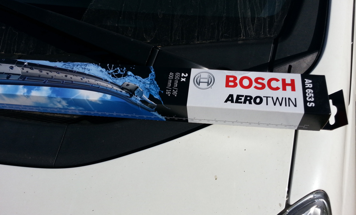

5. Щетки стеклоочистителя: Bosch AeroTwin 3 397 118 911 (650мм⟷400мм) — 480грн.

5. Изначально хотел купить сменные резинки Made in Japan (NWB DW65GN и DW40GN) на гибрид Denso, но поставщики подвели. В итоге купил Bosch AeroTwin. Посмотрим сколько проживут. Предыдущие прожили три года (отличный результат).

Что с дворниками предыдущими? Как вел себя размер 400? Не цеплял низ или стойку? Хочу сменить себе. Расскажи, стоит ли брать точно такой же комплект?
Предыдущие отлично отходили 3года. Если говорить о Denso, то они немного заходили на пластик стойки. А вот Бош стал идеально, хоть и размер одинаков. Об этом отдельно с фотками сделаю пост.
Ну рас стали идеально — заказал себе такие же. 17$.
Да, я тоже примерно столько же отдал за них.
