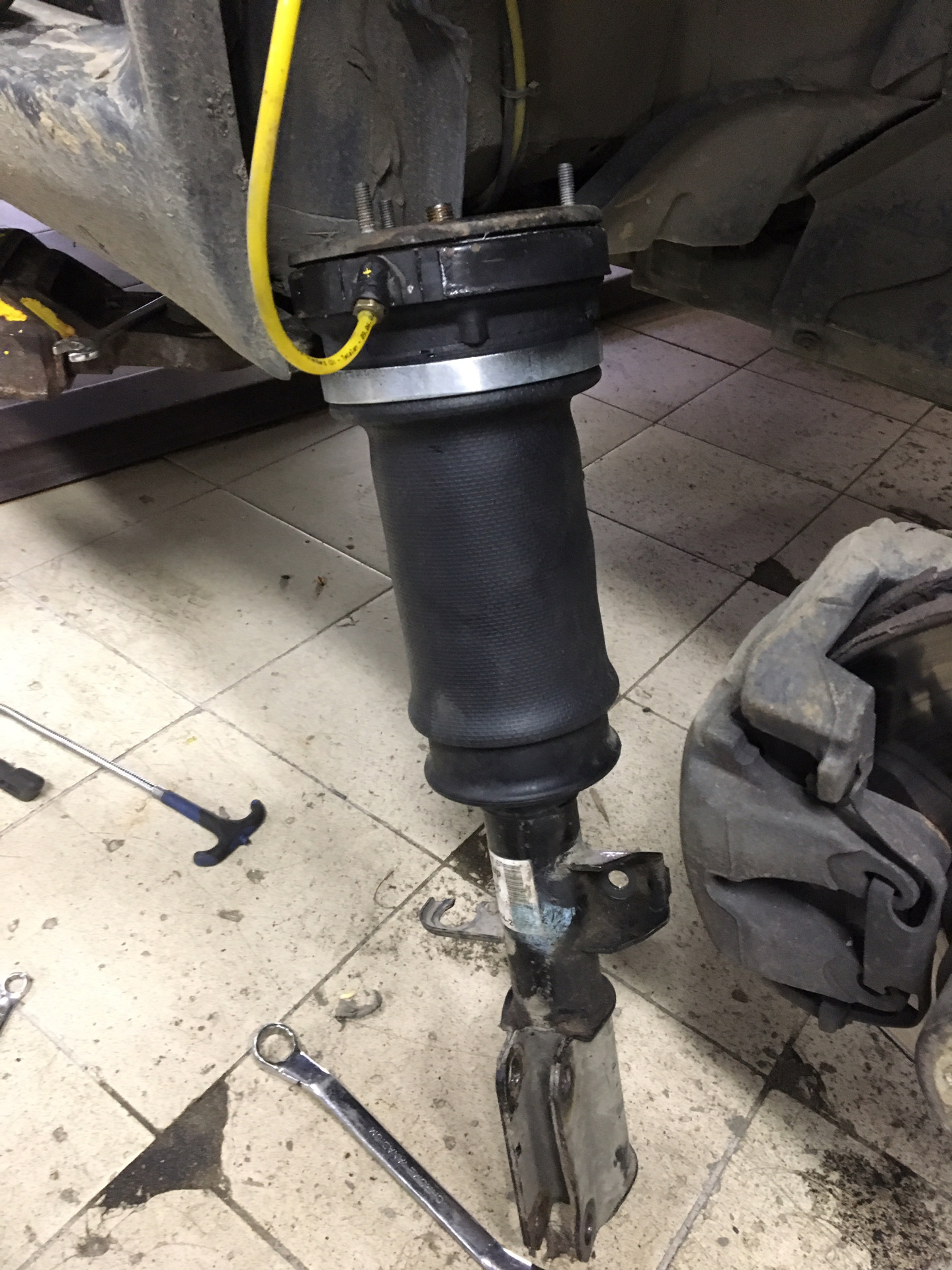

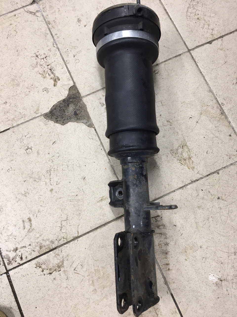

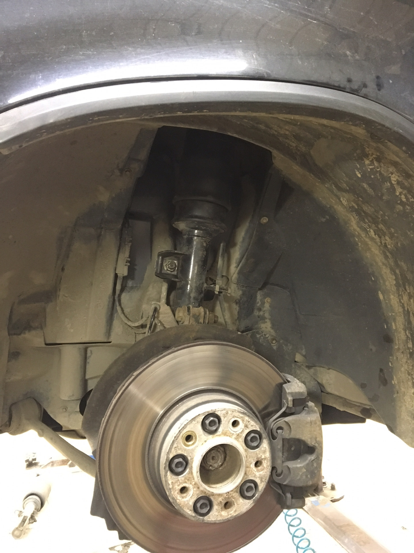

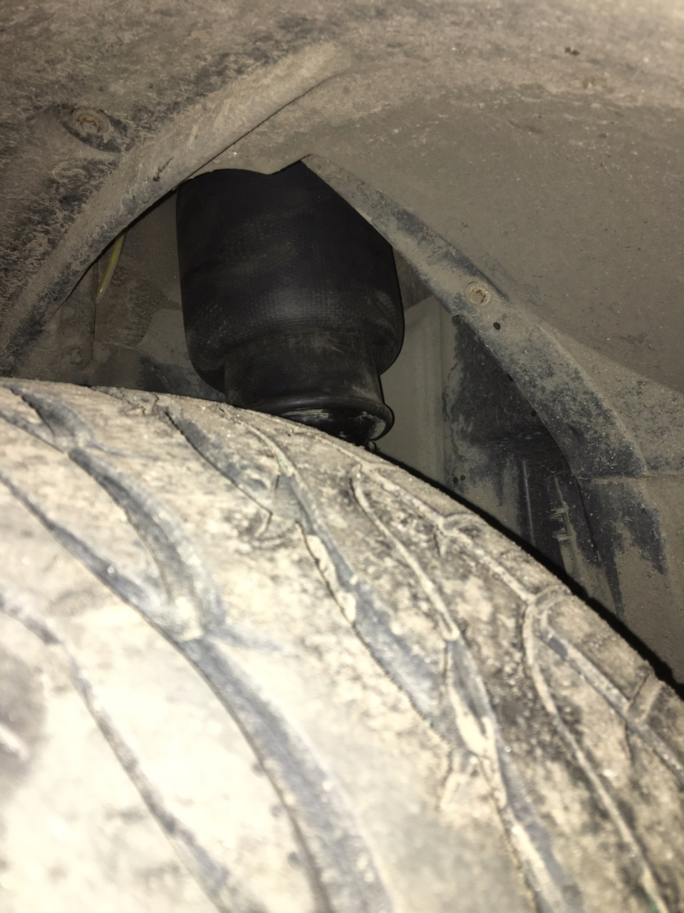

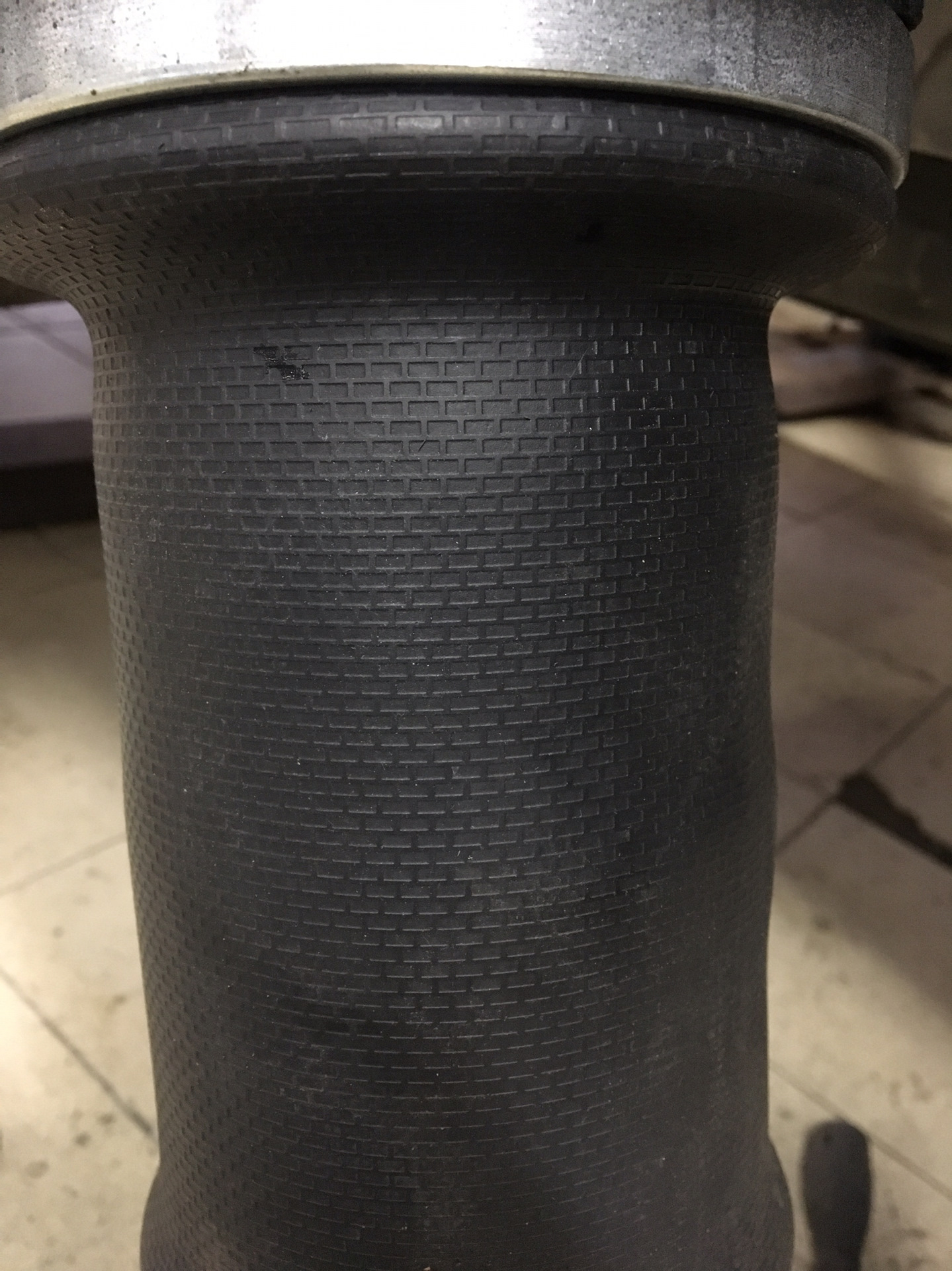

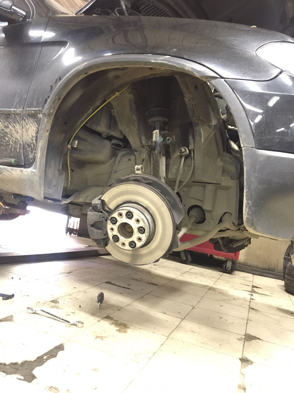

Вот и настал тот день, когда я восстановил свои пневмостойки обновив на них баллоны. Теперь стойка/баллон от Arnott готова к продаже, снята и ждет нового владельца/новый авто :)
Потратили где-то около двух часов на восстановление баллонов, далее сборка/проверка.
Гарантию дали 1 год, делал по рекомендации, у человека с Перово.
Простите за грязь, помыл после ремонта 🤗
Ремонт баллона 13.000 1 шт
Работы 3500 1 сторона

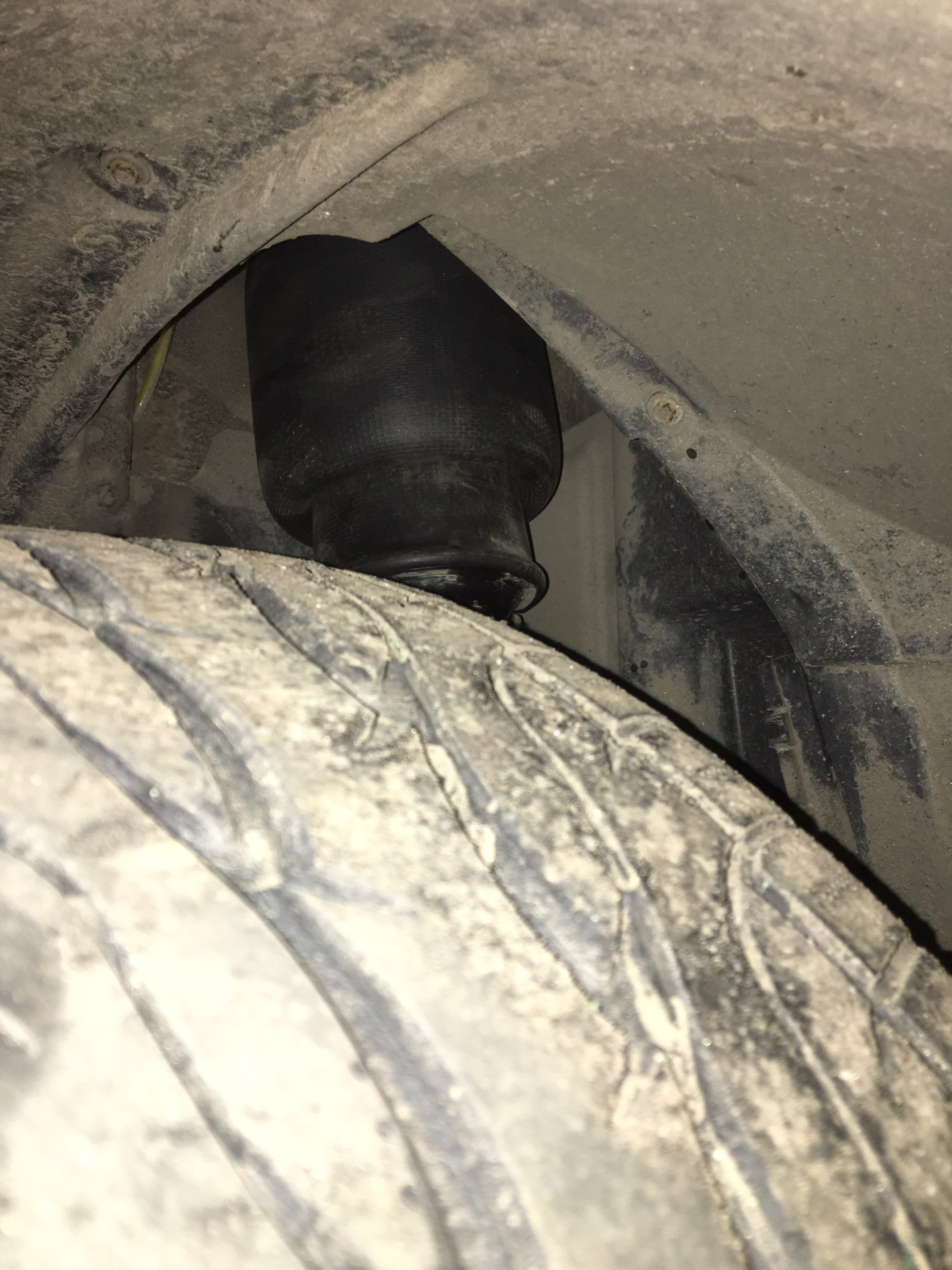

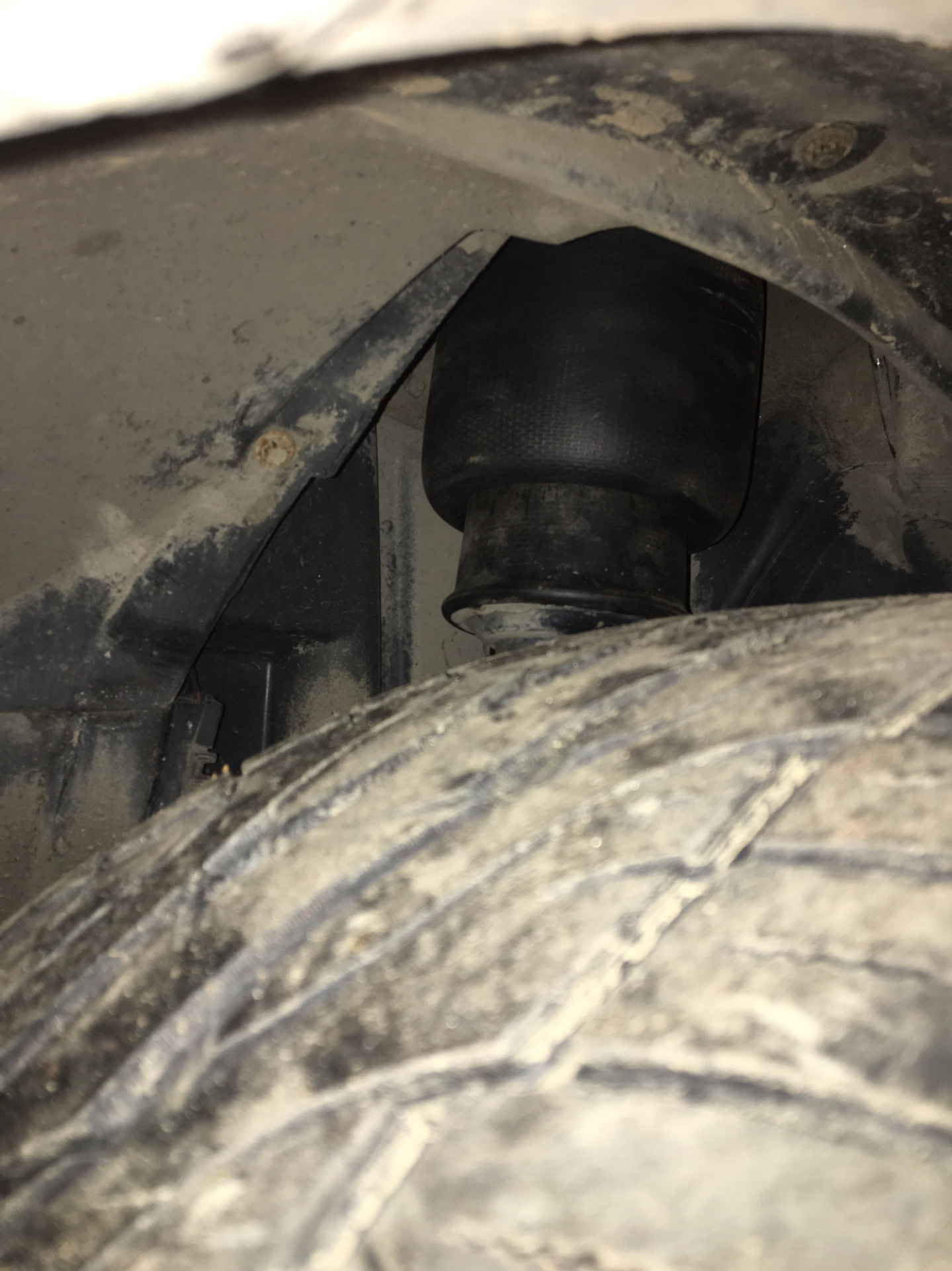

защитные чехлы надо делать и будут ходить оч долго! на каене пневма 200-300тыс км ходит, потому что рукав в чехле и внутри чистый, а тут в складку такого набьется и перетирает все…
Причина выхода из строя балона очевидна :) а вот как ее устранить? Ксть пример работ?)
На е70 видел есть чехлы типа
у меня в бортовом глянь как защиту сделать, а если балон порвался, то только менять, за вулканизировать можно только если балон свежий, но это редко когда свежий рвется, если только в складку острый камень попал или кусок стекла.
У меня все 4 баллона теперь свежие :)
Спасибо, посмотрю.
5 лет и стойка лопается, не протирается, а именно лопается.
Устает резина и корд внутри.
Стойка или баллон лопается? Ну 5 лет норм че)))
Балон конечно!
