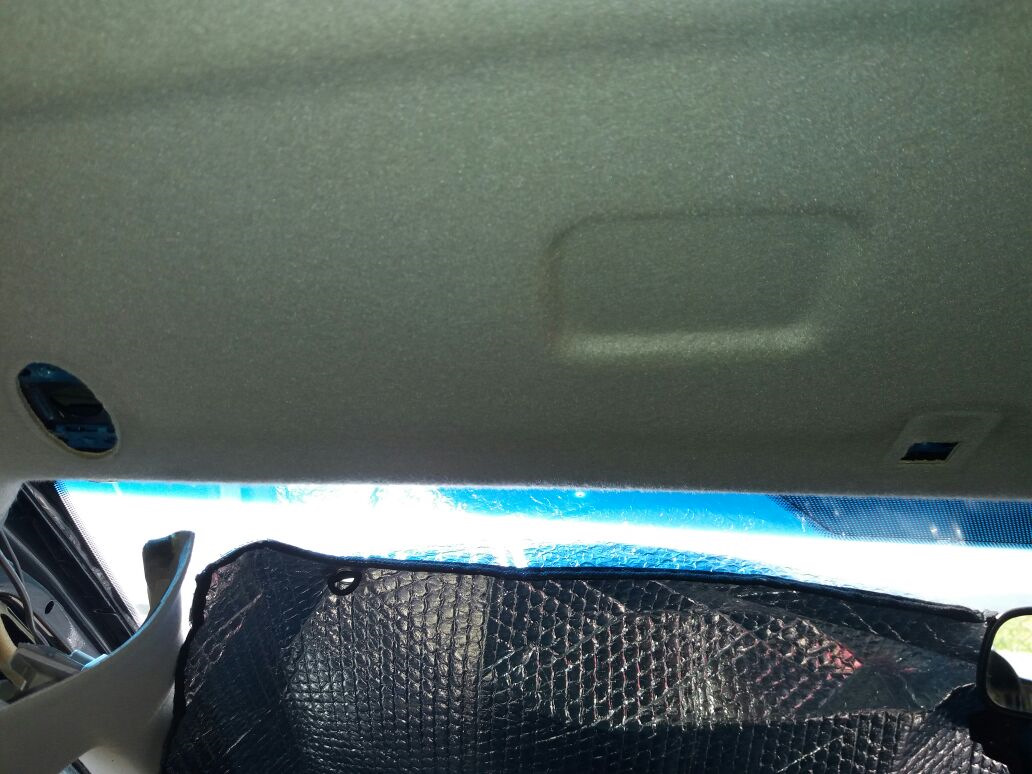

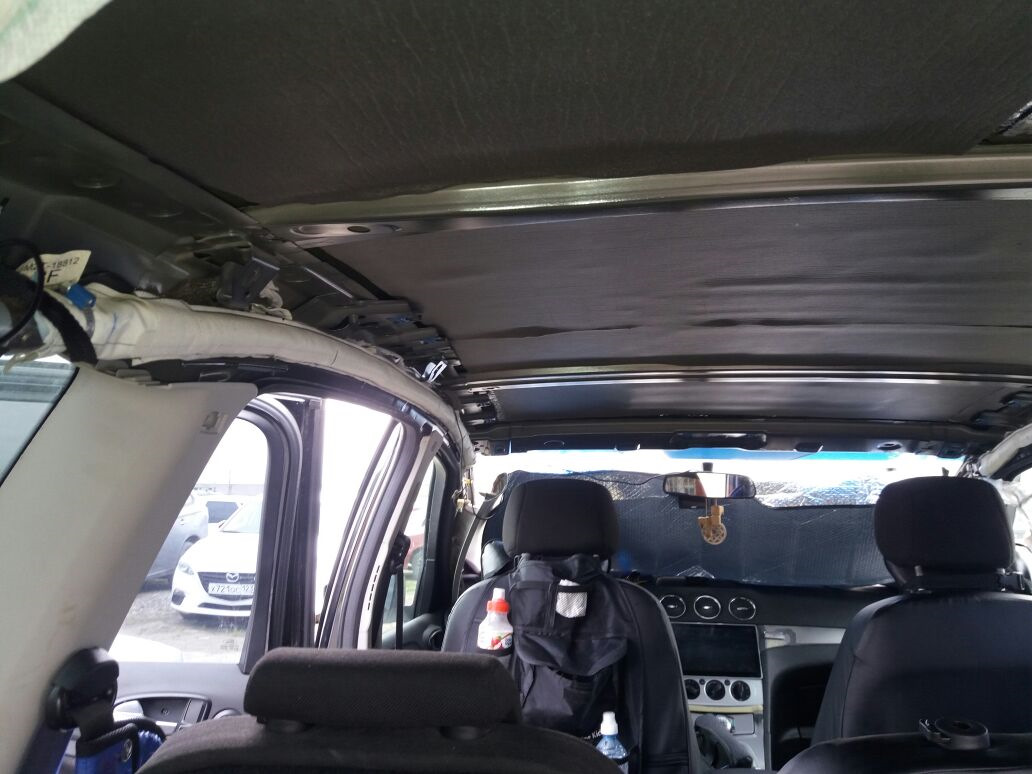

Всем привет! Ну вот руки добрались и до крыши! Не скажу, что чем-то не устраивает шумоизоляция, но раз уж начал(www.drive2.ru/l/469866124721259241/), решил продолжить. Итак. Откручиваем ручки…

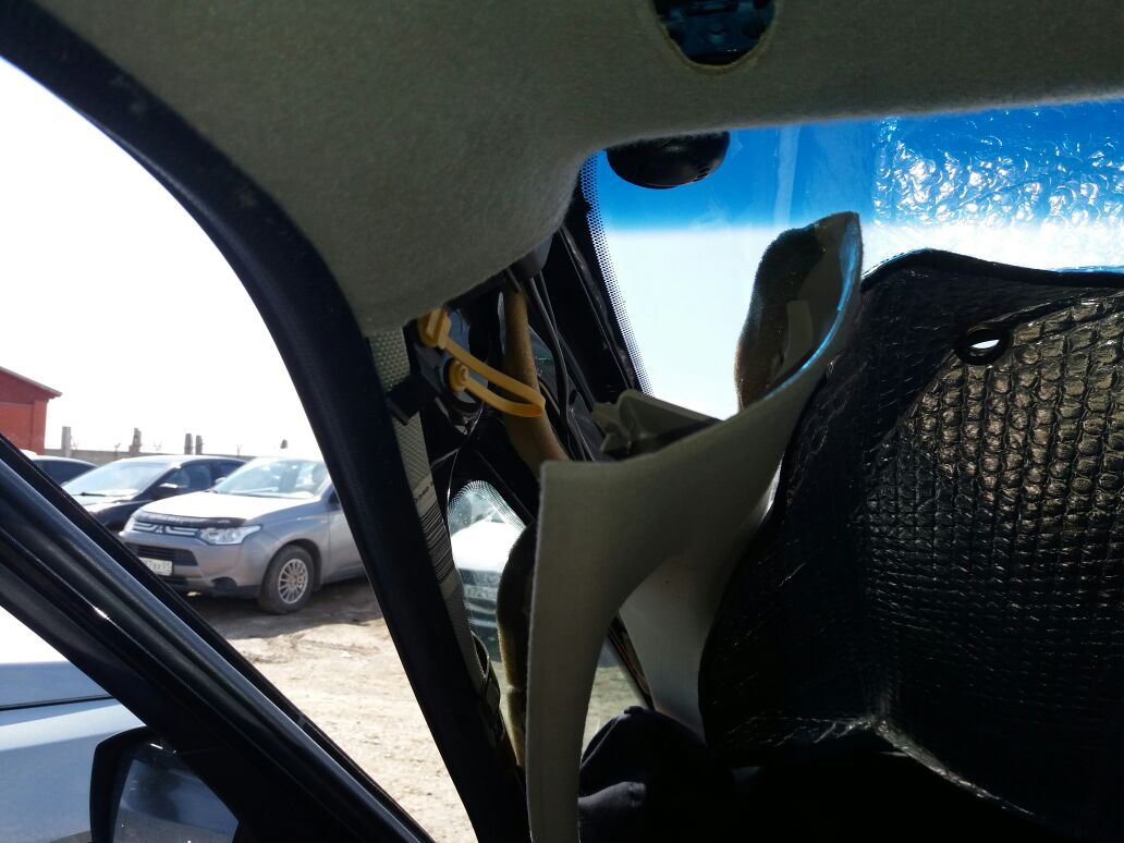

Откручиваем козырьки…

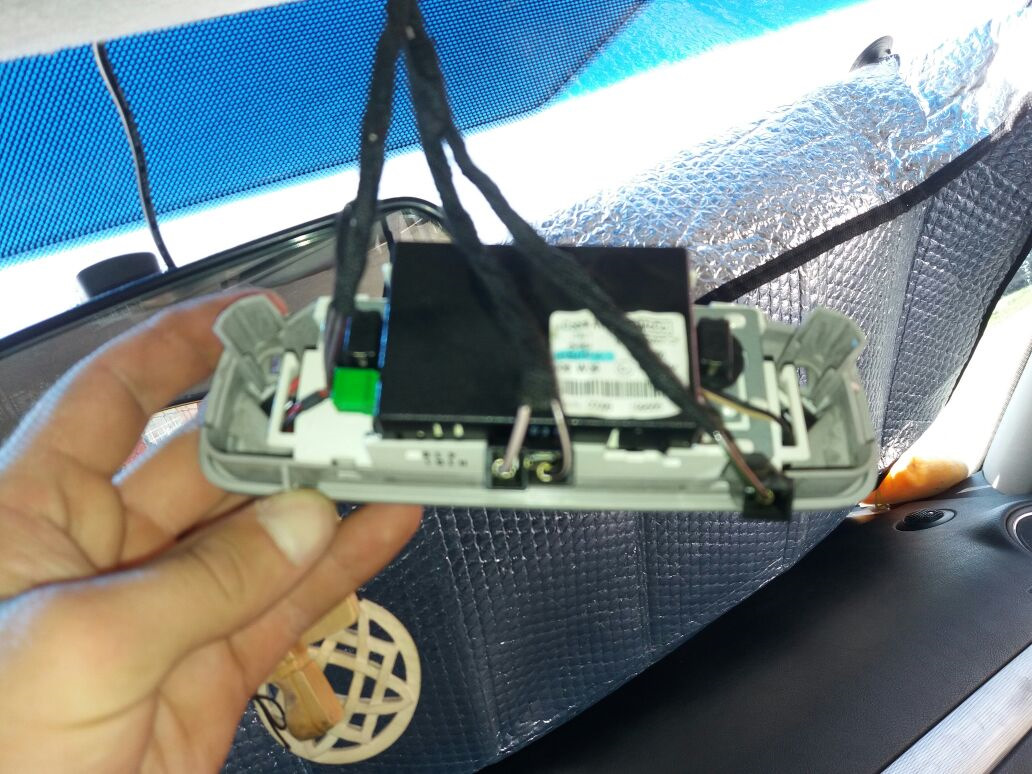

Вынимаем фонари(желательно запомнить куда какой проводок)…
Снимаем боковые декоры ветрового стекла…

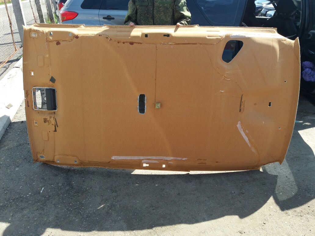

Снимаем потолок…

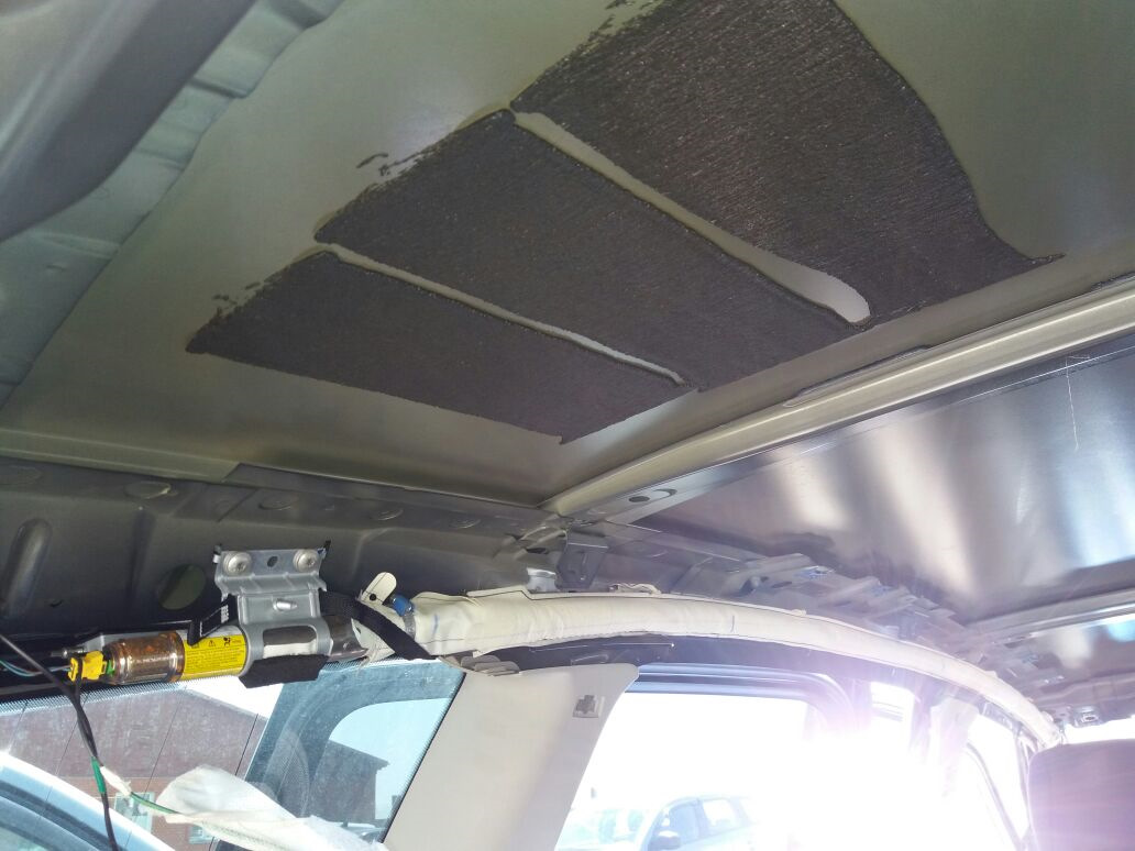

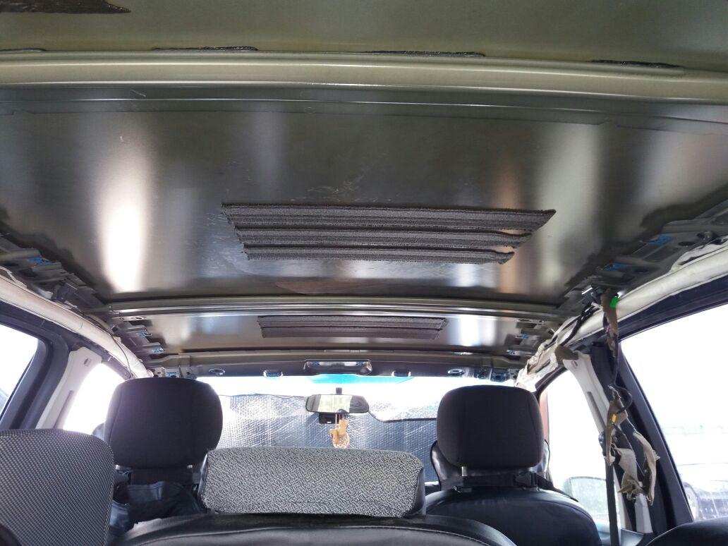

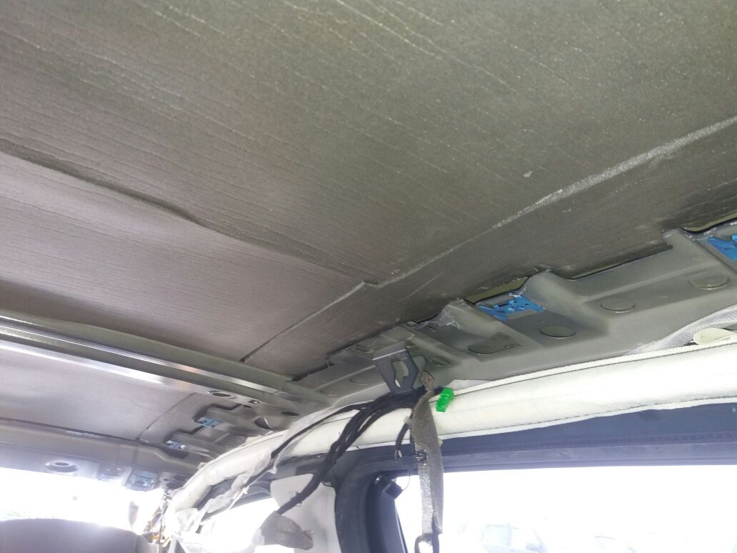

Лицезреем штатную шумоизоляцию крыши…

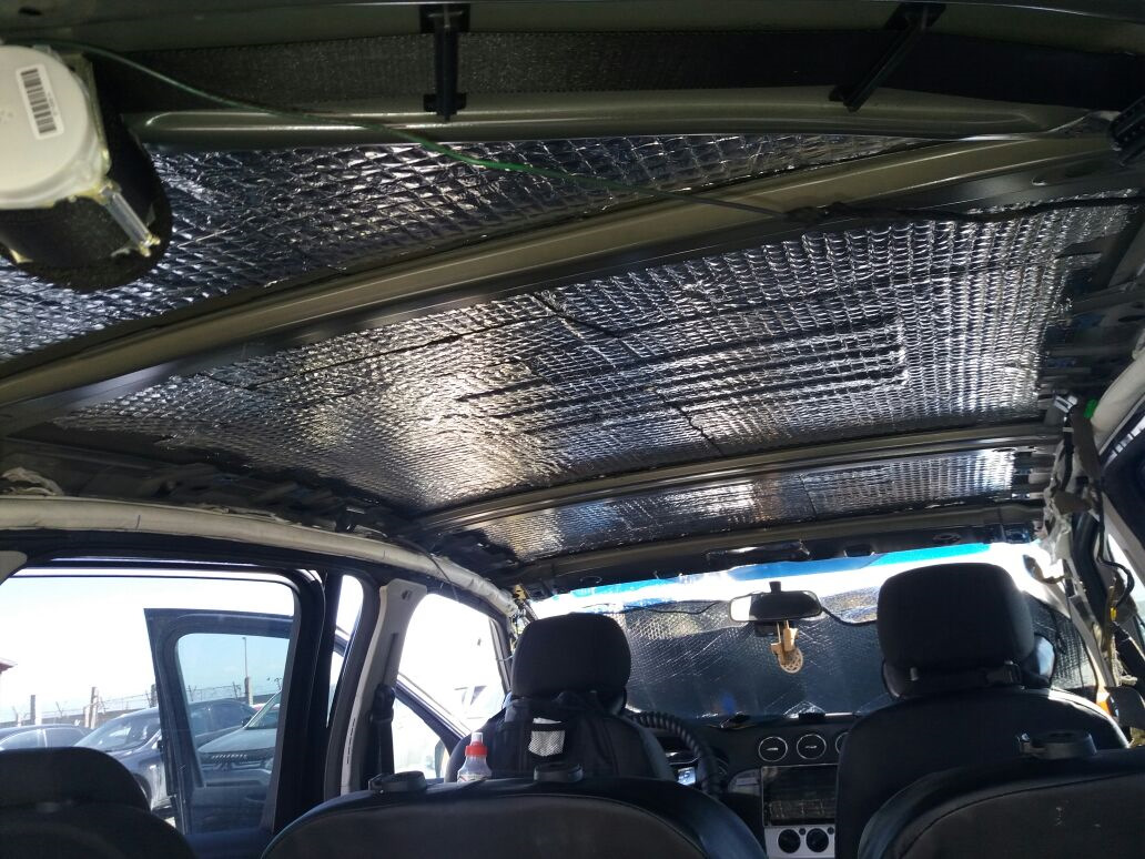

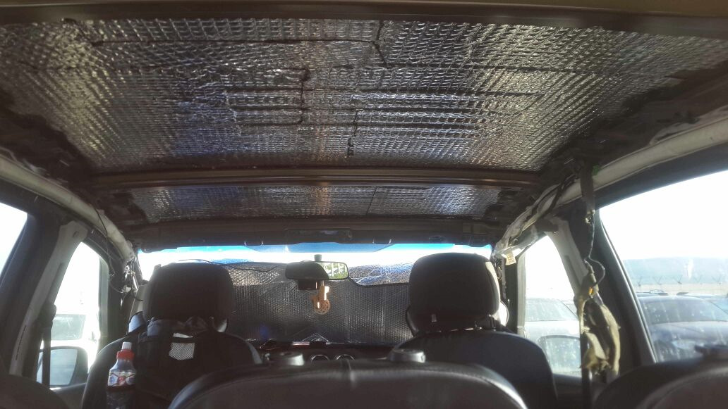

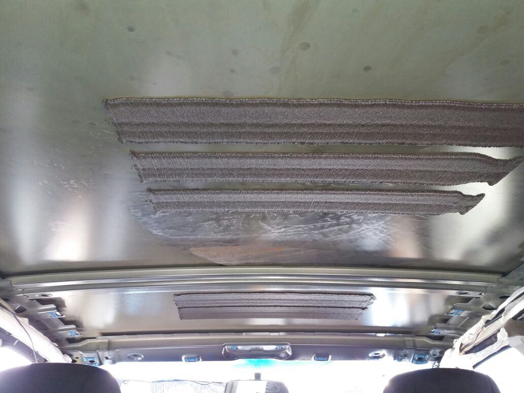

Ну как и ожидалось, с потолком никто не заморачивался на заводе, что не скажешь о половом шумоизолировании. Штатная шумка надежно пришпандорена, по этому с ее удалением заморачиваться не стали. Взял ВИБРОПЛАСТ 2мм и поняслась…

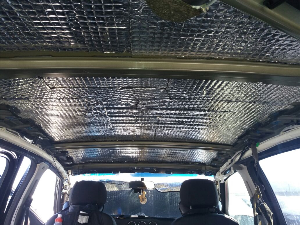

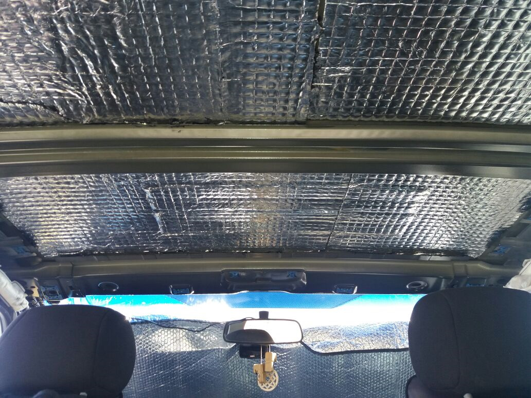

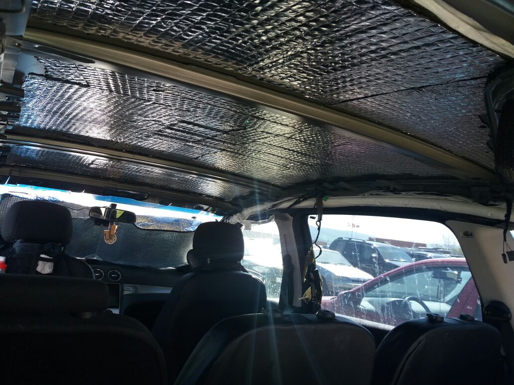

На улице была потрясающая погода и разстелянный на солнышке ВИБРОПЛАСТ нагрелся как надо! Было решено шарашить сплошняком. Процесс "притирания". На снимке всеравно видно квадраты. На ощупь ровная поверхность(в начале крыши).

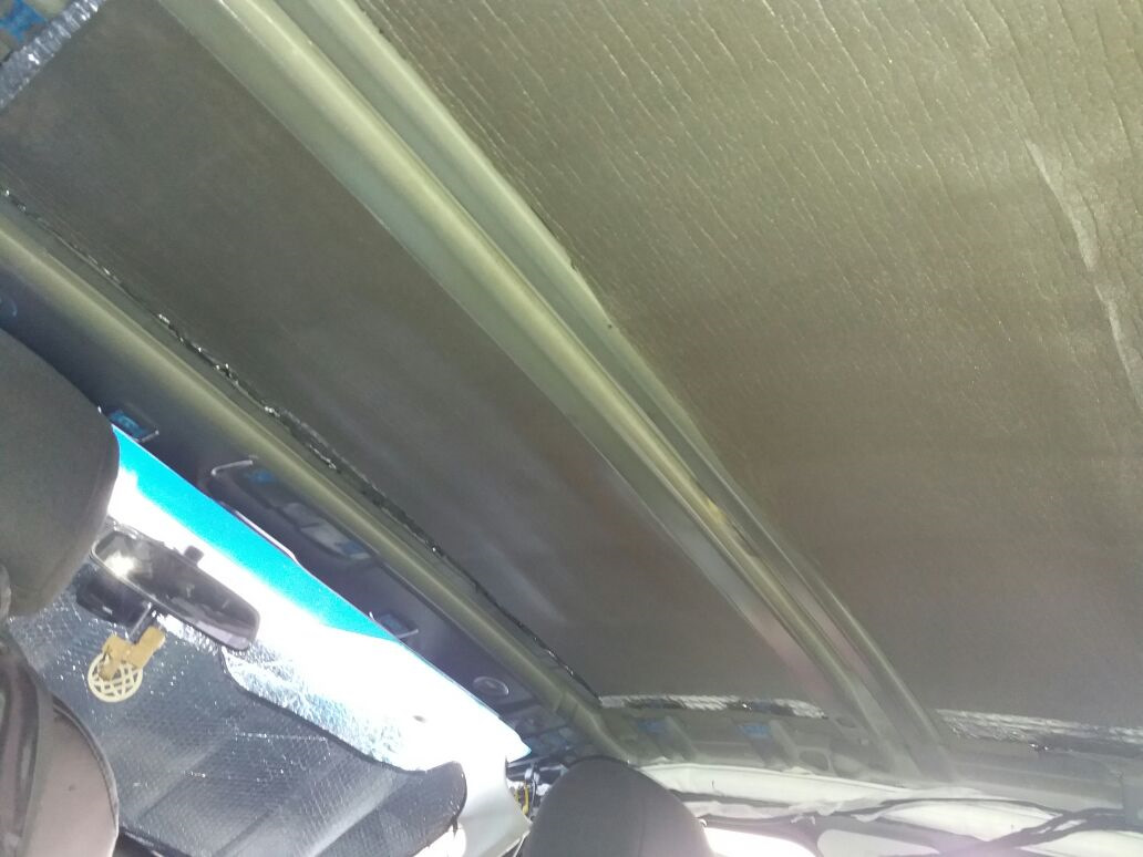

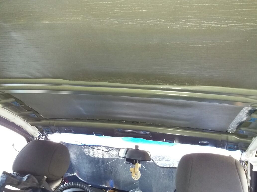

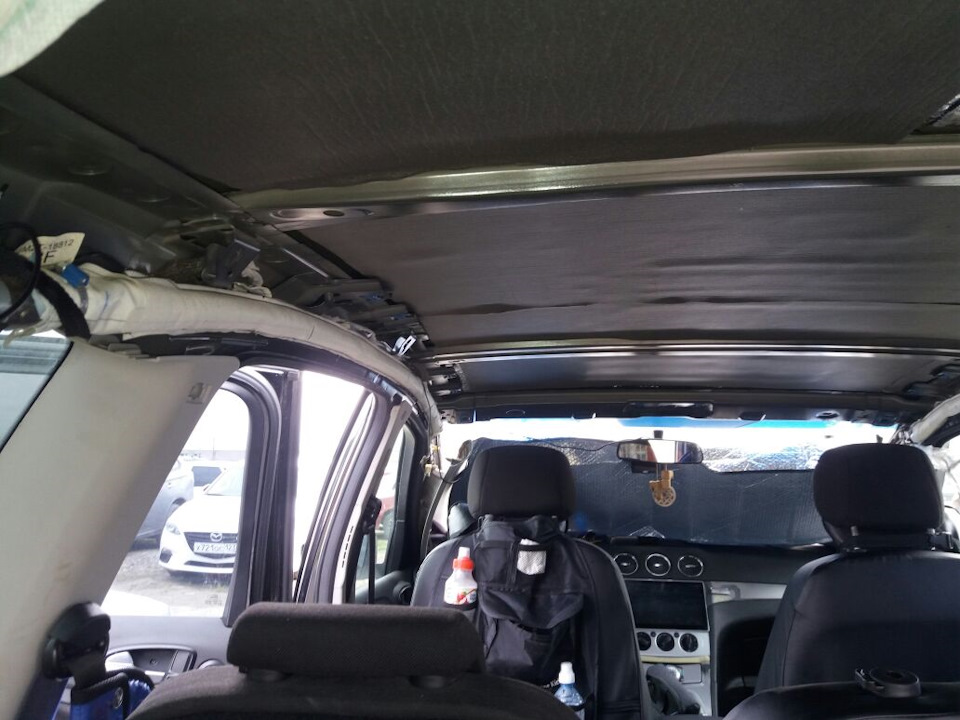

На шумоизоляцию пошел СПЛЕН. 8мм. С ним мороки вышло меньше.

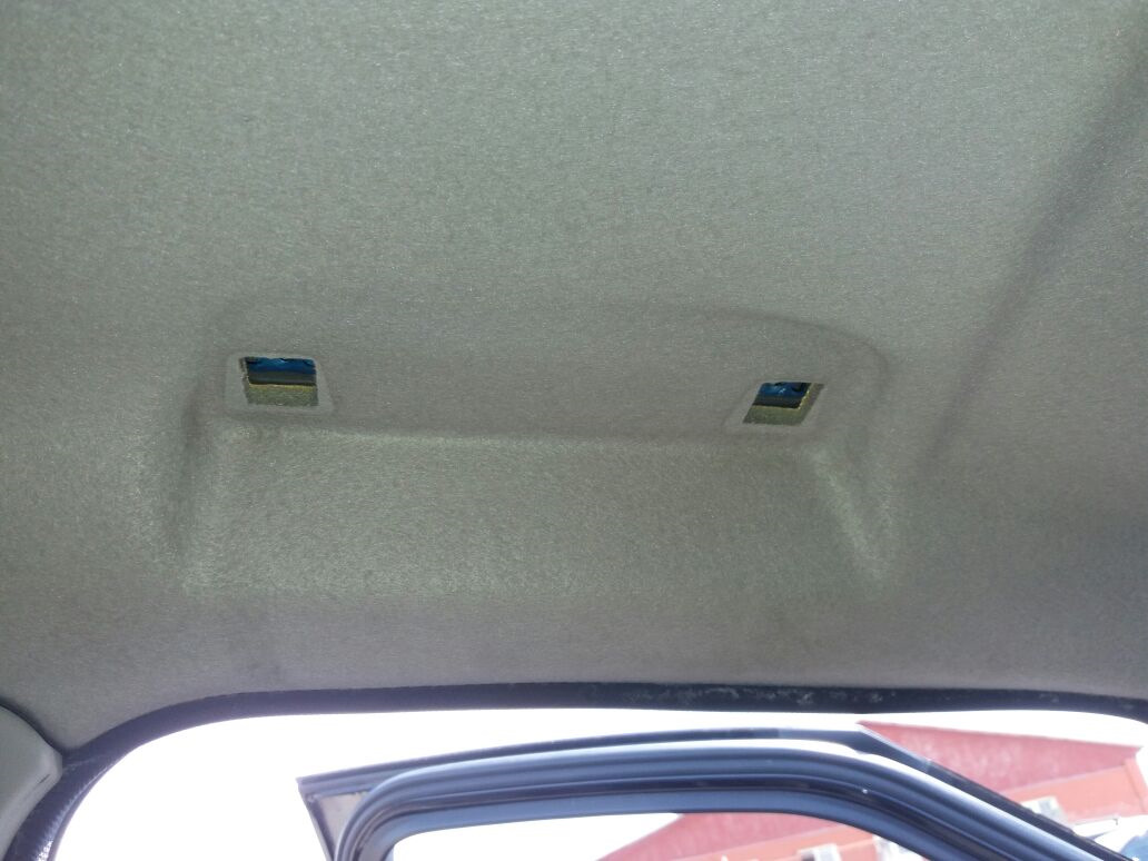

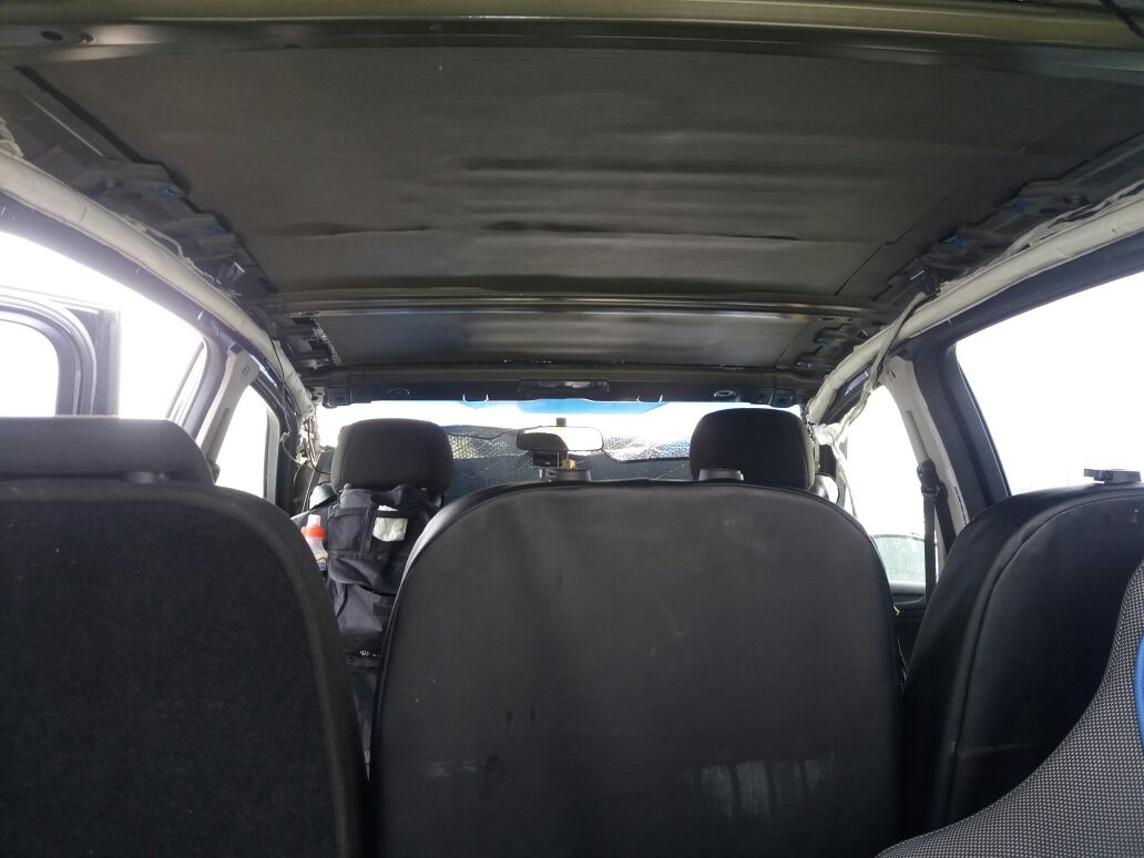

Ну соответственно сравим на место потолок. Как результат? Как по мне, заметил, что в машине стало еще тише. При движении многие шумы ушли. Незнаю как на это повлияла крышеизоляция.
Я думал, что просто во время дождя станет тише и музыка будет звучать еще немного приятнее. Хотя крыша очень не мала и шумоизолировав её, ликвидирован огромный кусок простожестянки.
Короче результатом очень доволен!
Ну вот вроде и всё. Всем удачи!

Смотрю отдирал от потолка приклеенные провода, антенну и шланг заднего опрыскивателя? Потом как делал? Обратно к потолку клеил термоклеем или загонял между виброй и спленом? Вот думаю, как лучше. Зачем они к потолку всё это приклеили, не пойму, бо бокам хомутами не проще?
Всё на хомуты делал.

Добрый, а как снимается заднее верхнее крепление ремней, для третьего ряда, сам пластик, на защёлках? Спасибо.
Приветствую! Да, он на защёлках.
Там кстати что за крепёж?
Где?
на крыше !
Как у всех.
BABON58
Где?
защёлки надёжные не сломаешь?!
2 клипсы в тыльной стороне. С ними аккуратнее. Я одну сломал. Остальные наросты в виде ручек и козырьков, на саморезах.

На крышу вместо сплена, лучше stp акцент положил бы. У него характеристики лучше. И не на много дороже.

Вы серьезно? Пористый пенополиэтилен лучше вспененного с фольгой?
более чем. понятное дело, что просить вас почитать учебник физики уже поздновато, но просто как инфо сообщаю для вас новость — то, что вы называете фольгой, фольгой не является, а всего лишь ламинация с НАПЫЛЁННЫМ алюминием ))) Ну и далее, по списку… ))))
не верьте всему, что пишут в отделе рекламы ))))
amonn87
А с учётом того, что в данном случае мы имеем в обоих случаях, и Акценте, и в Сплэне, выражаясь вашими терминами и "пористый", и "вспенённый" полиэтилен, а в Сплэне ячейки (пузырьки газа) сильно меньше, что увеличивает площадь перехода сред на пути энергии шума, то Сплэн по определению при одинаковой толщине листа с Акцентом будет иметь более высокие характеристики. Кстати, Сплэн к тому же ещё дополнительно проходит электронно-лучевую обработку, усиливающую его целевые свойства.

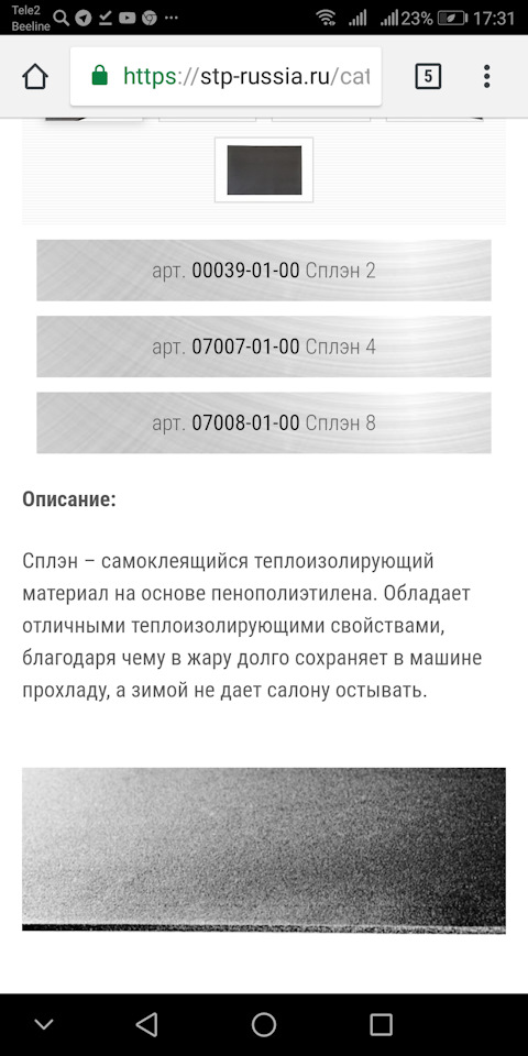

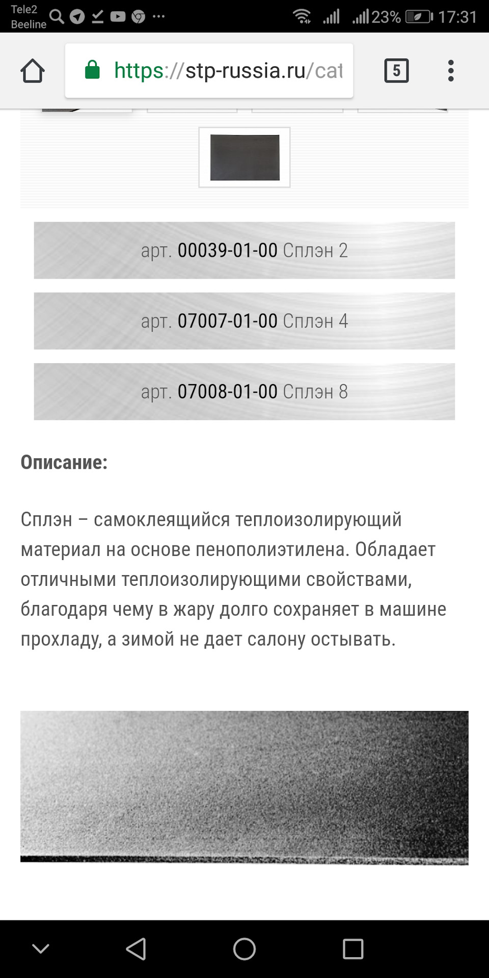

Вот что написано на сайте производителя
И?
с 10 мин 20 сек.
1. где здесь написано, што он больше теплоизолирующий, чем щумоизолирующий? Если ограничиваться только этой записью, то он вообще не шумоизолирующий… Почему тогда его используют как шумоизоляцию?
2. Ещё про него есть инфо на сайте производителя, что у него водостойкий клей. Какие выводы из этого можно сделать? ;) Это так, в качестве шутки, не принимайте вопрос всерьёз, а то наш диалог станет вечным… )))) я так чувствую… )))
3. чтобы быть кратким, смотрите мнение профи с авторитетом федерального уровня:

А что, потолок держится только на ручках и козырьках?
Клипсы отсутствуют?
Присутствуют. Еще и плафоны придерживают.
Просто клипс не видно на потолке снятом.
Они, как, многоразовые?
Да. правда 1 сломал. В багажном отделении(тыльной части потолка).

Молодец! Сколько материала ушло, примерно?
Спасибо! 8 листов вибры и 3 пагонных метра сплена
