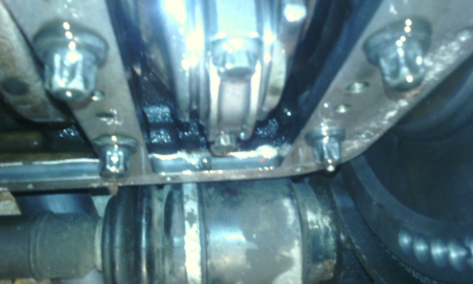

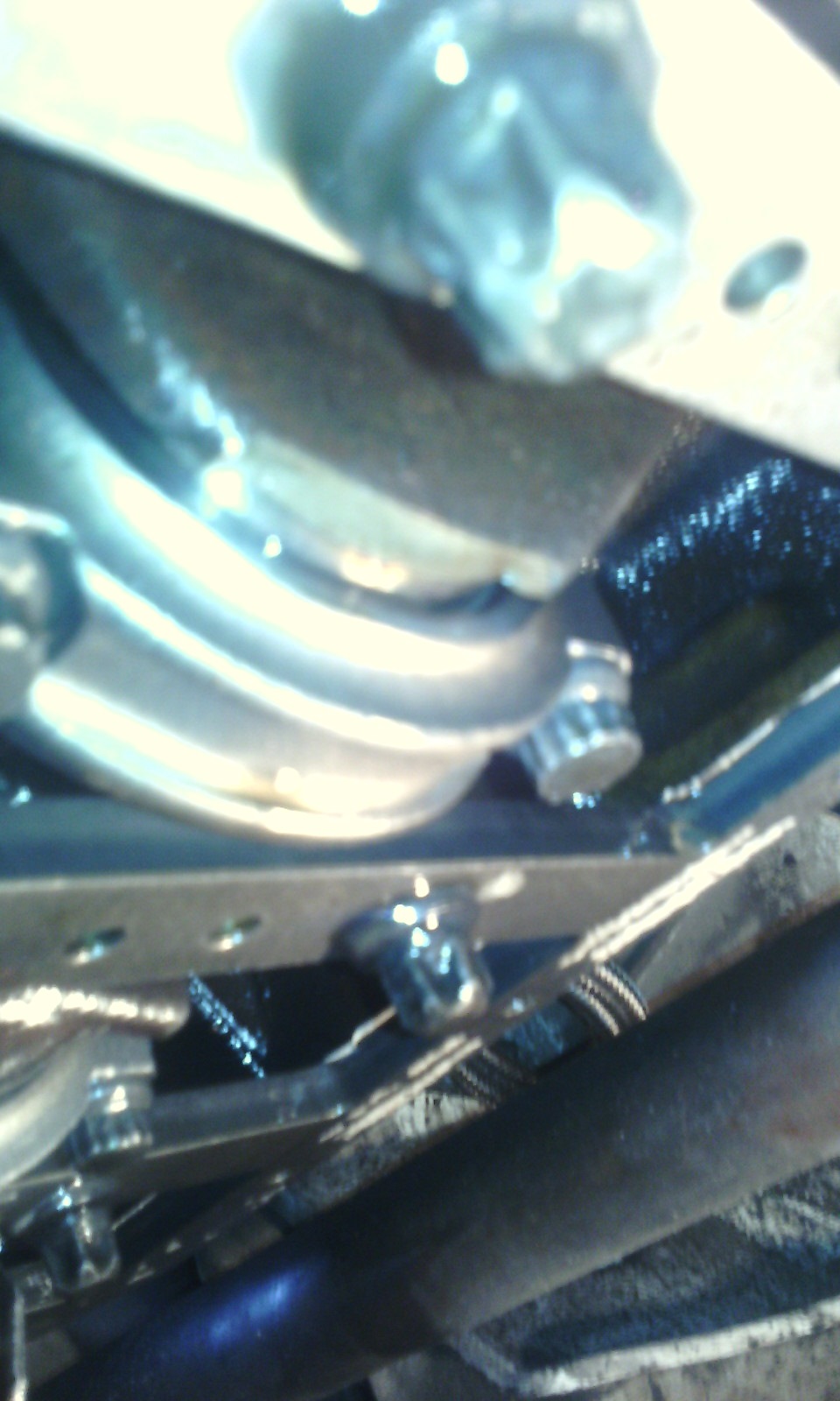

Решил глянуть как там дела в поддоне. Снял поддон, поздоровался со своим другом "обломанным буртиком" и тут он решил познакомить меня со своим другом, обломанным буртиком на 4 горшке XD
Ну Я с ним поздоровался, выразил благодарность, что он устранил дисбаланс вызванный другим обломышем XD
Ну, шутки шутками, а становится страшно, вдруг он весь так раскрошится=(
Звоню в Мета-с, дозвонился кое как, это нечто, толи гасятся от недовольных клиентов))) Объяснил им ситуацию, мол один раз забил, просто выкинул осколки, но это повторилось, и это не дело! Он понедоумевал немного, непонимая как такое возможно, и запросил фотоотчет. Фотографии Я им подробные отправил, во время разговора сделал серьезный акцент на то, что обломки мне еще и шатун помяли =)))) И ваще что машина без дела стоит!) Вчера они мне так и не перезвонили, видимо их менеджер супер занятой чувак. Вот сижу жду когда там стукнет 10 часов по московскому времени, чтоб начать названивать им))
Собственно вот они товарищи неразлучные))
ждем ответа=(

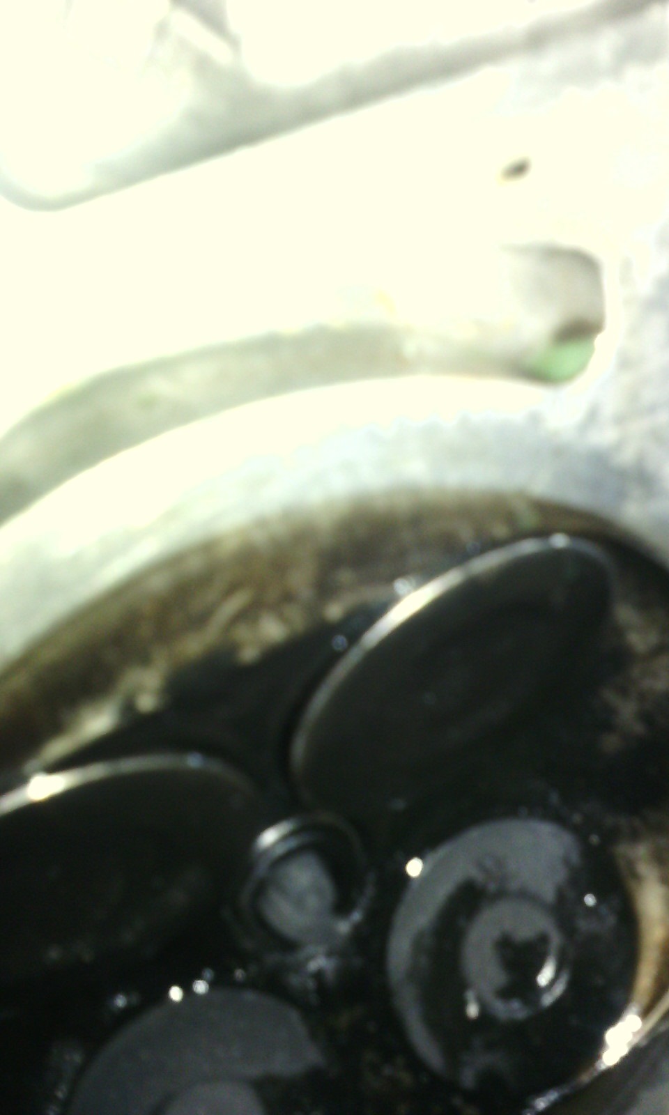

Ну и вот сегодня после ночной смены, решил скинуть ГБЦ, так как мотор все таки пошел в разбор. Скинул утащил на хороший свет, и стал проводить дефектовку. Обнаружилось что два впускных клапана на 2 цилиндре, не закрываются=( Поршни мои оказались безвтыковыми только для выпускных клапанов. Картинка начала облома куска с маслонасоса продолжила обрисовываться, оказывается ремень проскользнкл, или что вроде, и поршень как то бахнул по клапанам, или Я их доканал своими экспериментами — НЕПОНЯТНО. Но факт что они не закрыты есть!
Опять же ГБЦ мне наглядно продемонстрировала, сколько говна образуется, при не откалиброванном составе смеси, без ШДК все таки ловить нечего=)
Клапаночки в каталогах отыскал, если кому понадобится, вот номера
ВПУСК (02-VN016) 32мм
ВЫПУСК (02-VX017)27мм
клапана Юнайтед моторс, экзист вам если что по аналогам выдаст АЕ, у меня как раз АЕ стоят)) только впуск облегчен, их надо будет пилить.
