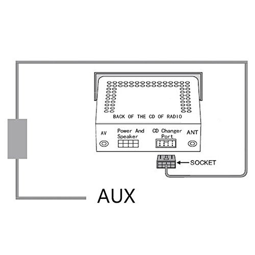

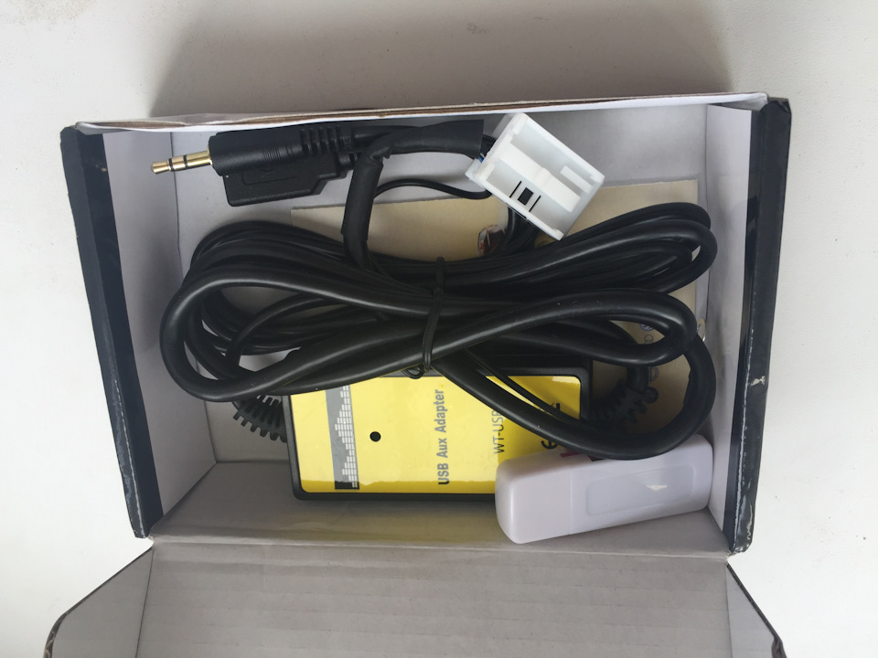

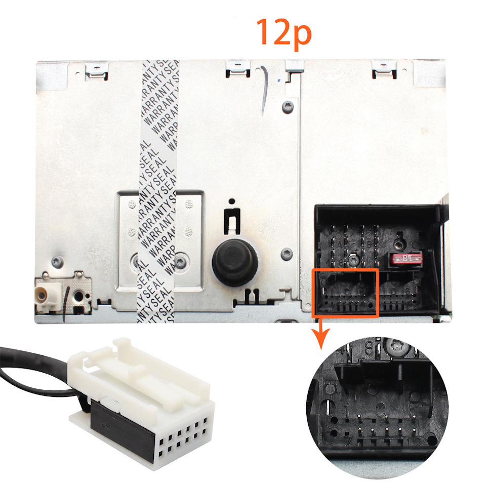

Всем привет) Так как в комплектации Актив стоит магнитола Swing, в которую не воткнуть ничего, кроме CD, то пока не куплена нормальная магнитола, на известном кетайском сайте была приобретена приблуда, которая втыкается в разъем для CD-ченжера.

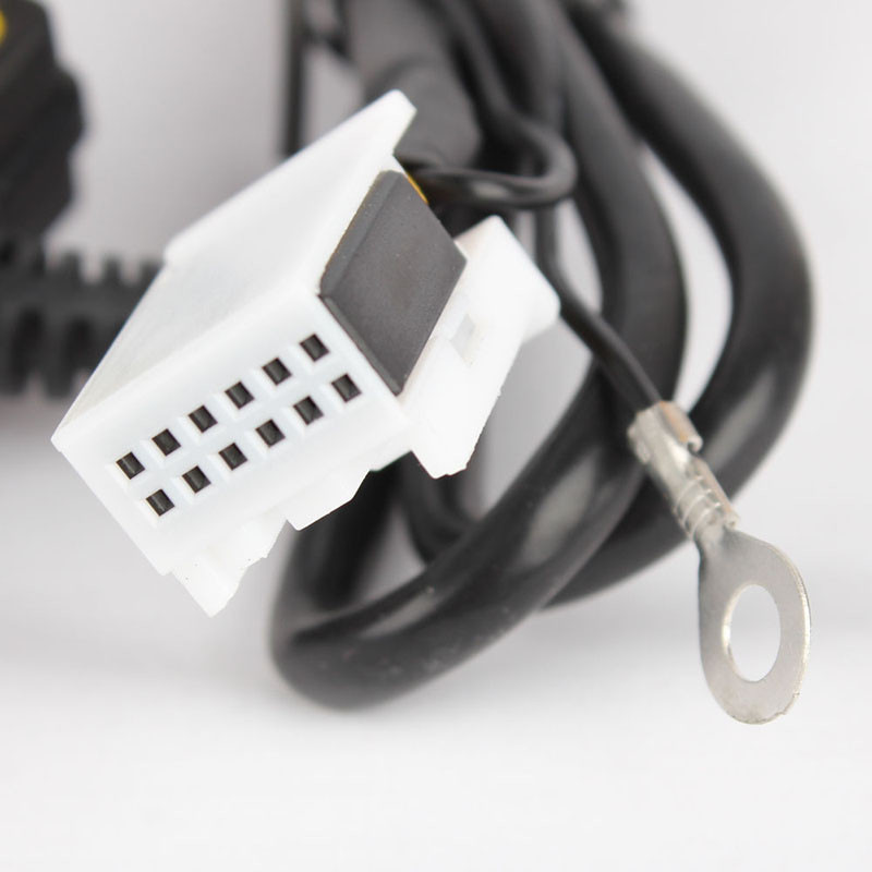

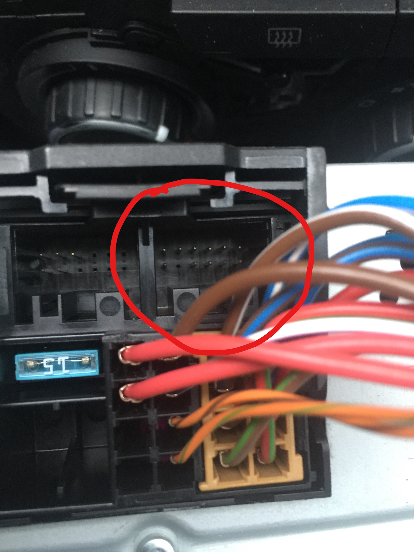

далее четыре самореза, дальше втыкаем разъем,

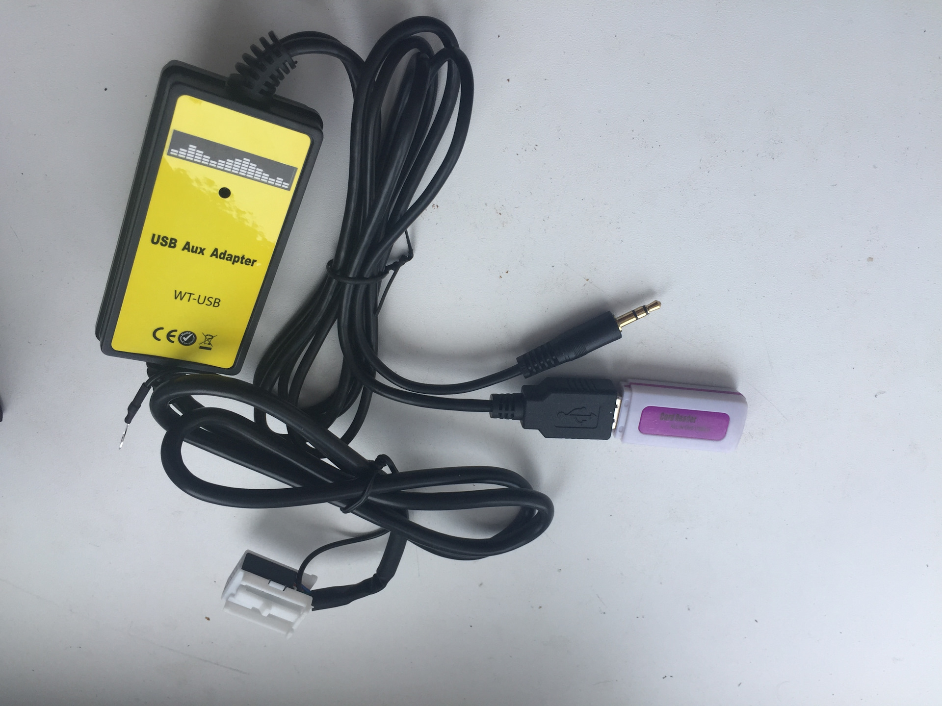

массу прикручиваем на корпус магнитолы, провода протаскиваем в бардачок. Все работает норм. AUX не надо активировать, так как магнитола думает, что это работает ченжер. Но если флэшку можно листать кнопками -стрелочками, то айфон просто подключаем и на нем включаем музыку, а играть она будет в колонках, с магнитолы не порегулировать

Установил в 2016 году такой девайс, проработал год и непонятно с чего начал перезагружать бесконечно магнитолу . Дико греется один из чипов на плате девайса.

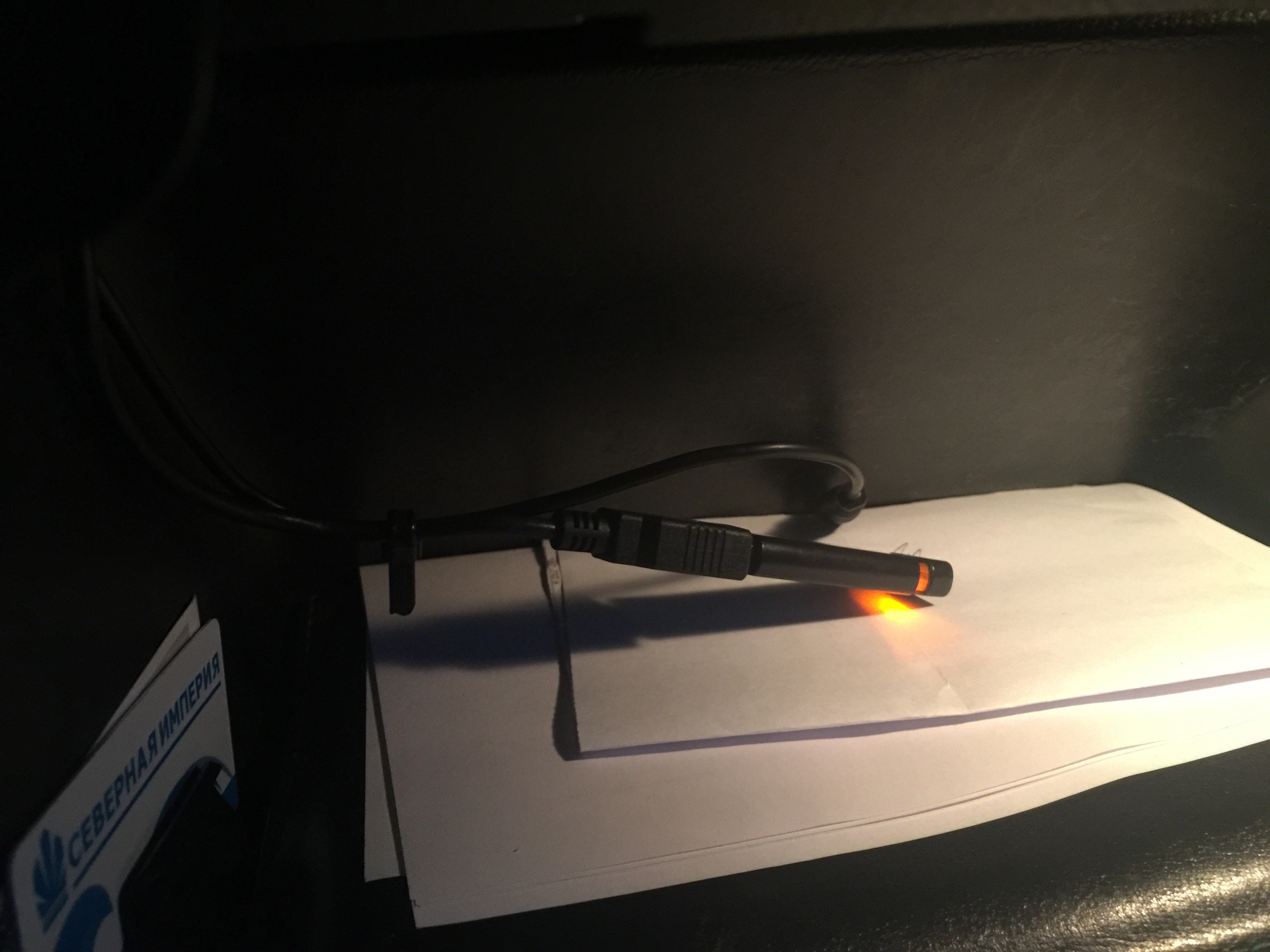

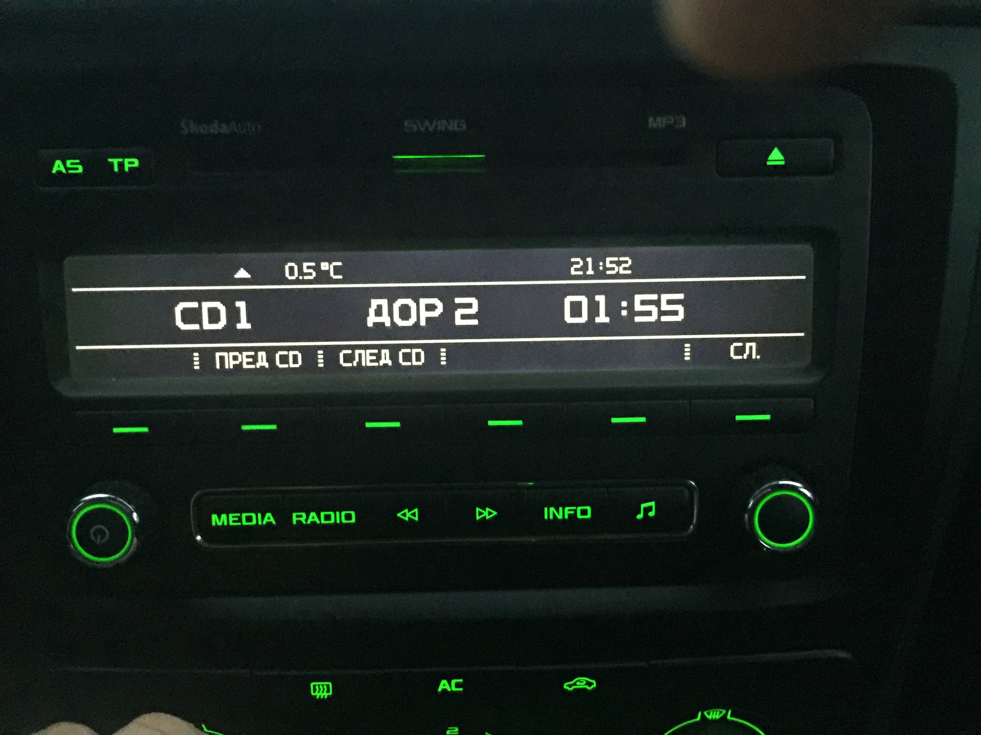

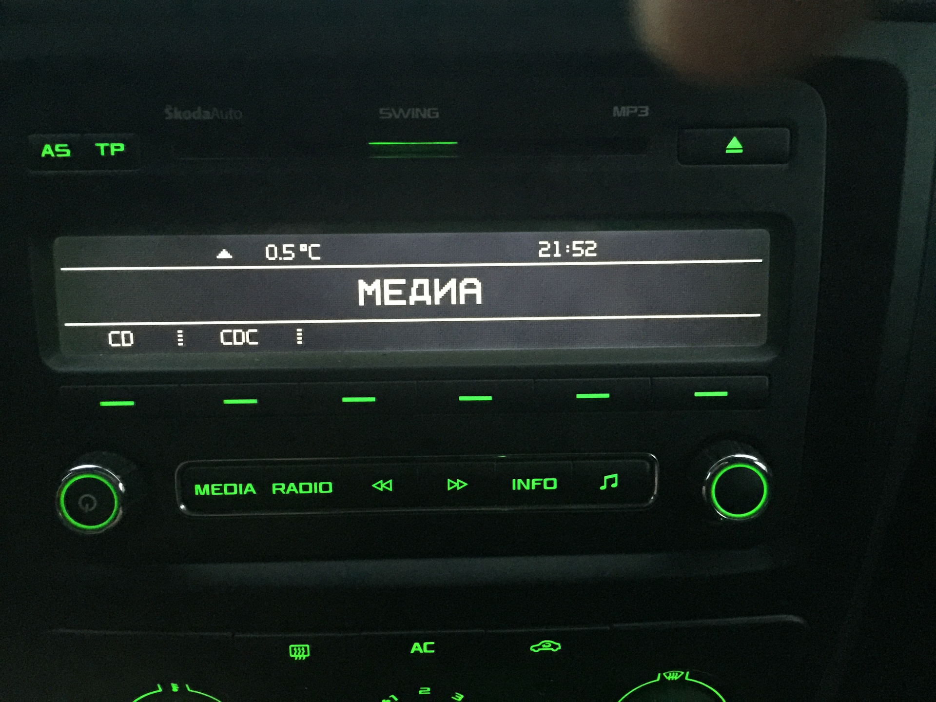

у меня так все заработало, позже добавлю фотку экранчика
Жду…
Добавил фотки. AUX не надо активировать, так как магнитола думает, что это работает ченжер. Но если флэшку можно листать кнопками -стрелочками, то айфон просто подключаем и на нем включаем музыку, а играть она будет в колонках, с магнитолы не порегулировать
