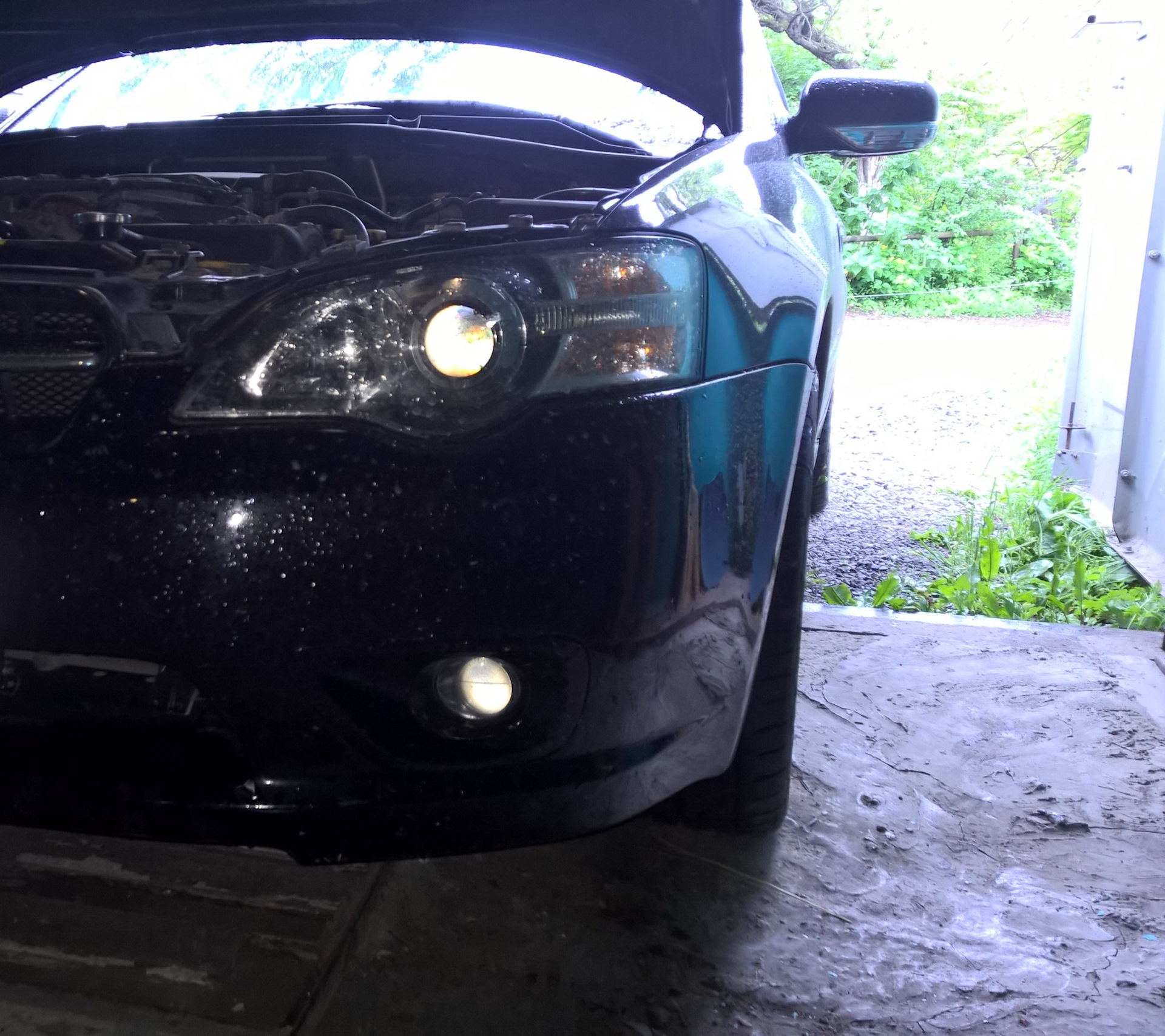

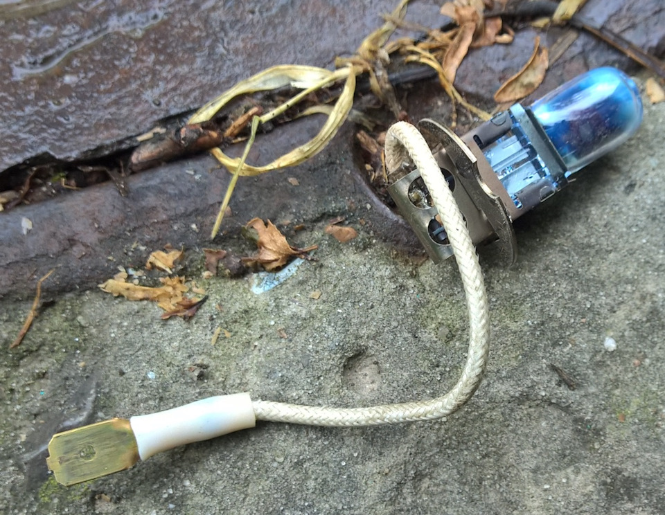

Ну вот и перегорела. Два года трудилась как папа карло и все.
Лампа цоколь H3

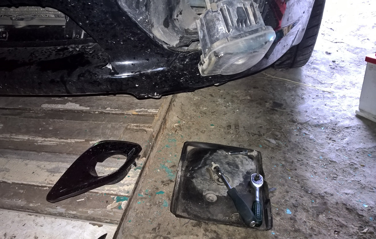

Снял АКБ и нащупал снизу 2 болта
Подогнул локер, болты выкрутил
Окантовку туманки поддел ножем и аккуратно вытащил.
Фара вынимается вперед

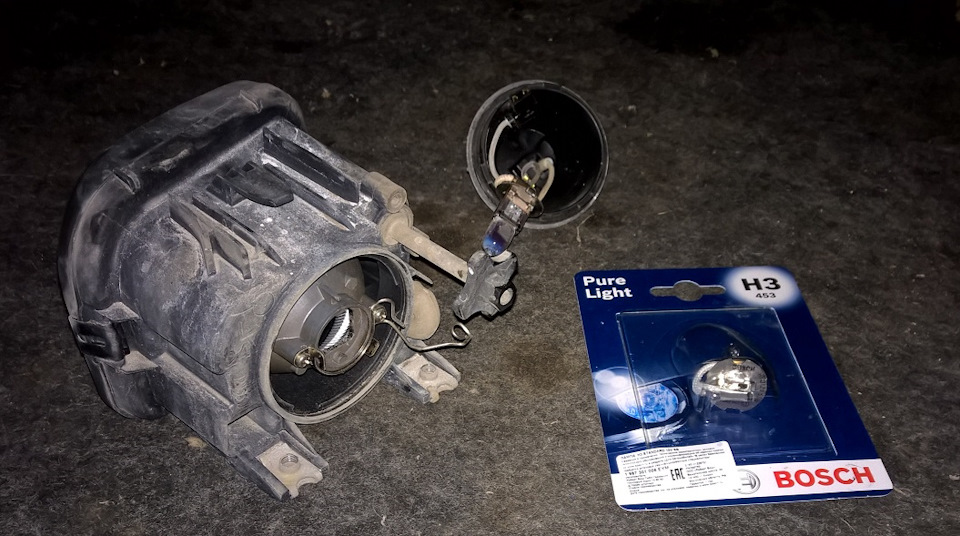

Меняем лампочку, все собираем и проверяем.
Ура)))
Все просто как перпендикуляр.
Не забываем завернуть локер в накладку бампера и собрать инструмент.
Время выполнения технологической операции не более 10 минут
