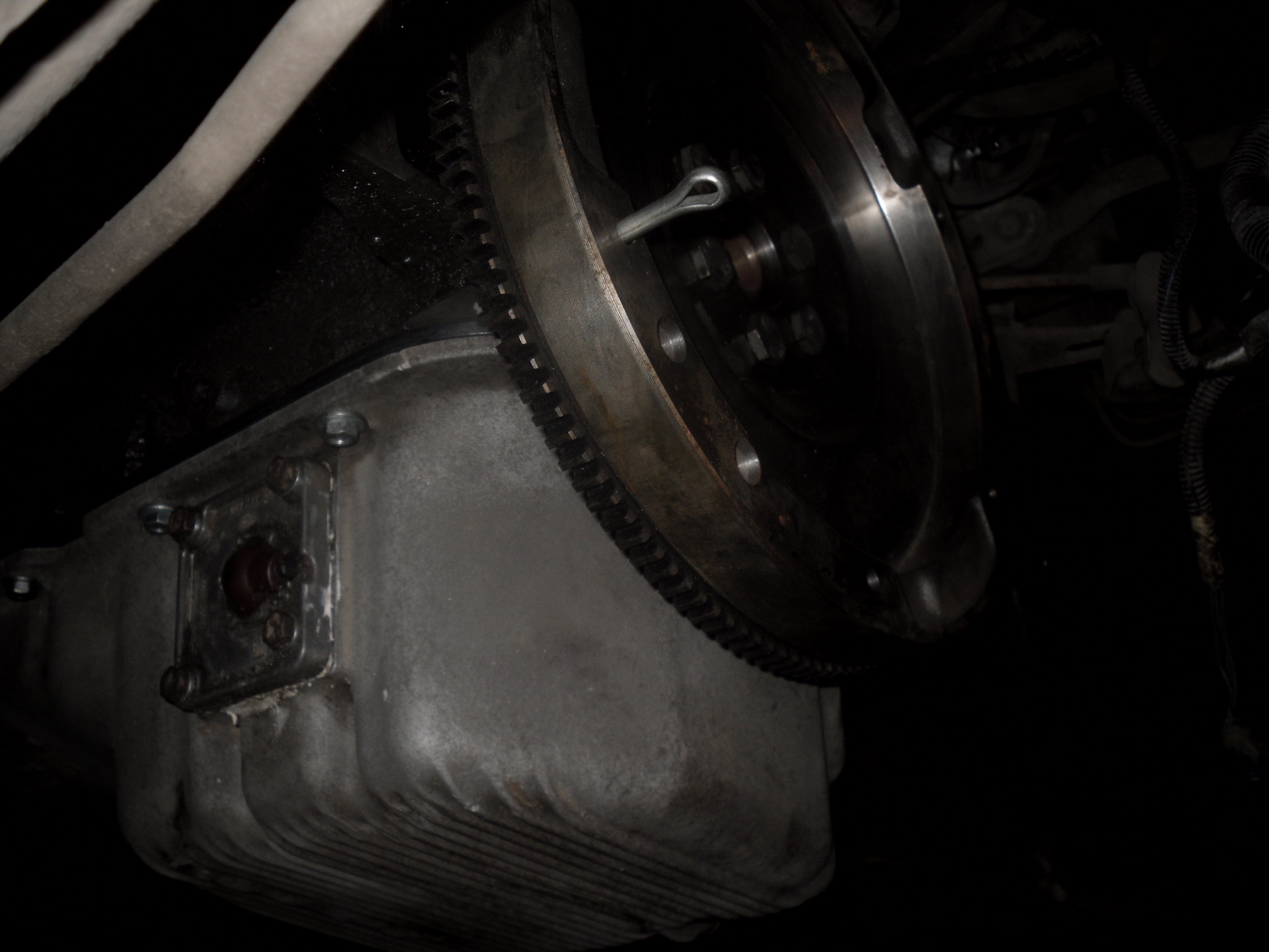

Заменить коробку, сцепу, маховик, сделать так чтобы не текло масло через бугель

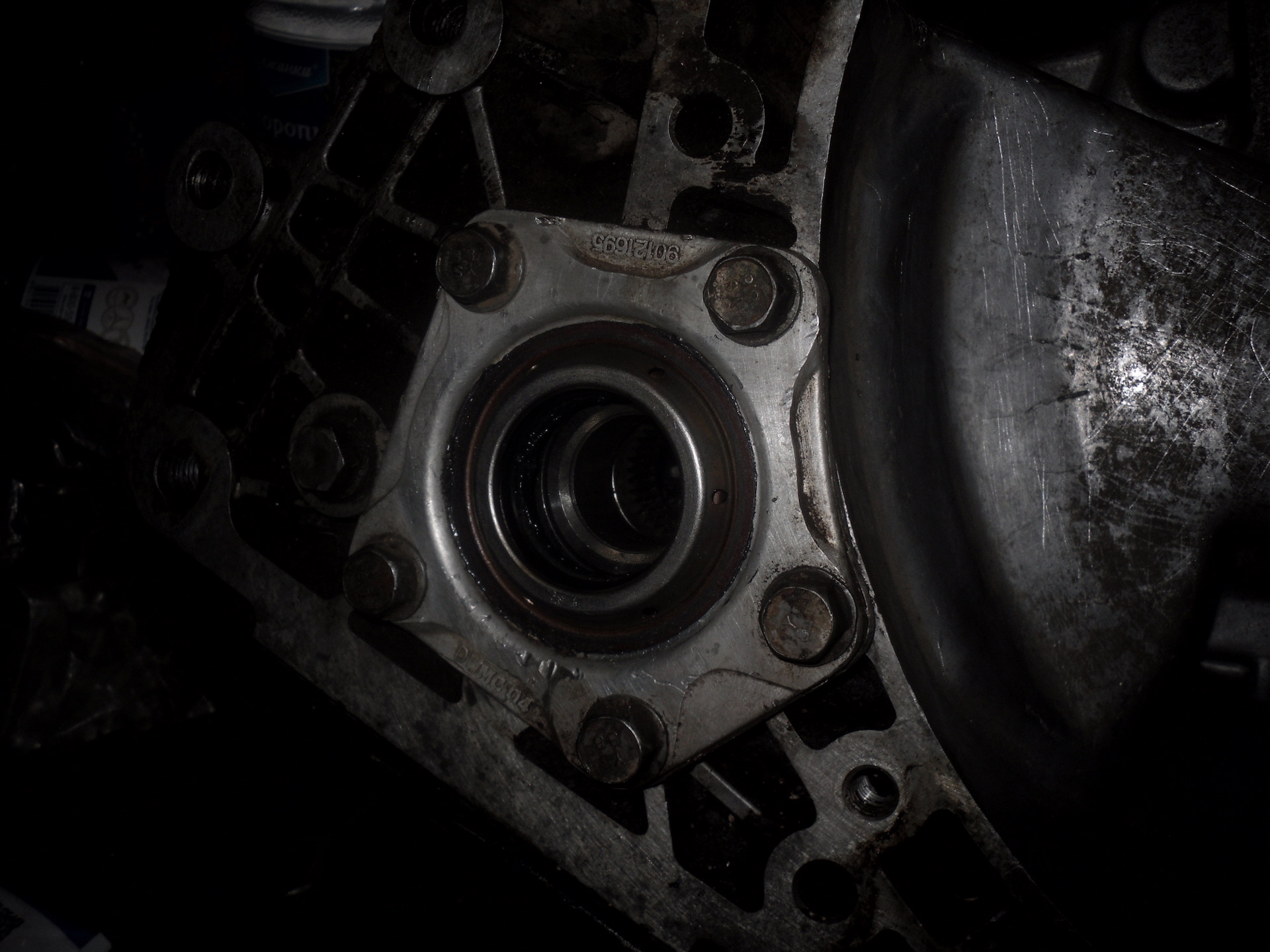

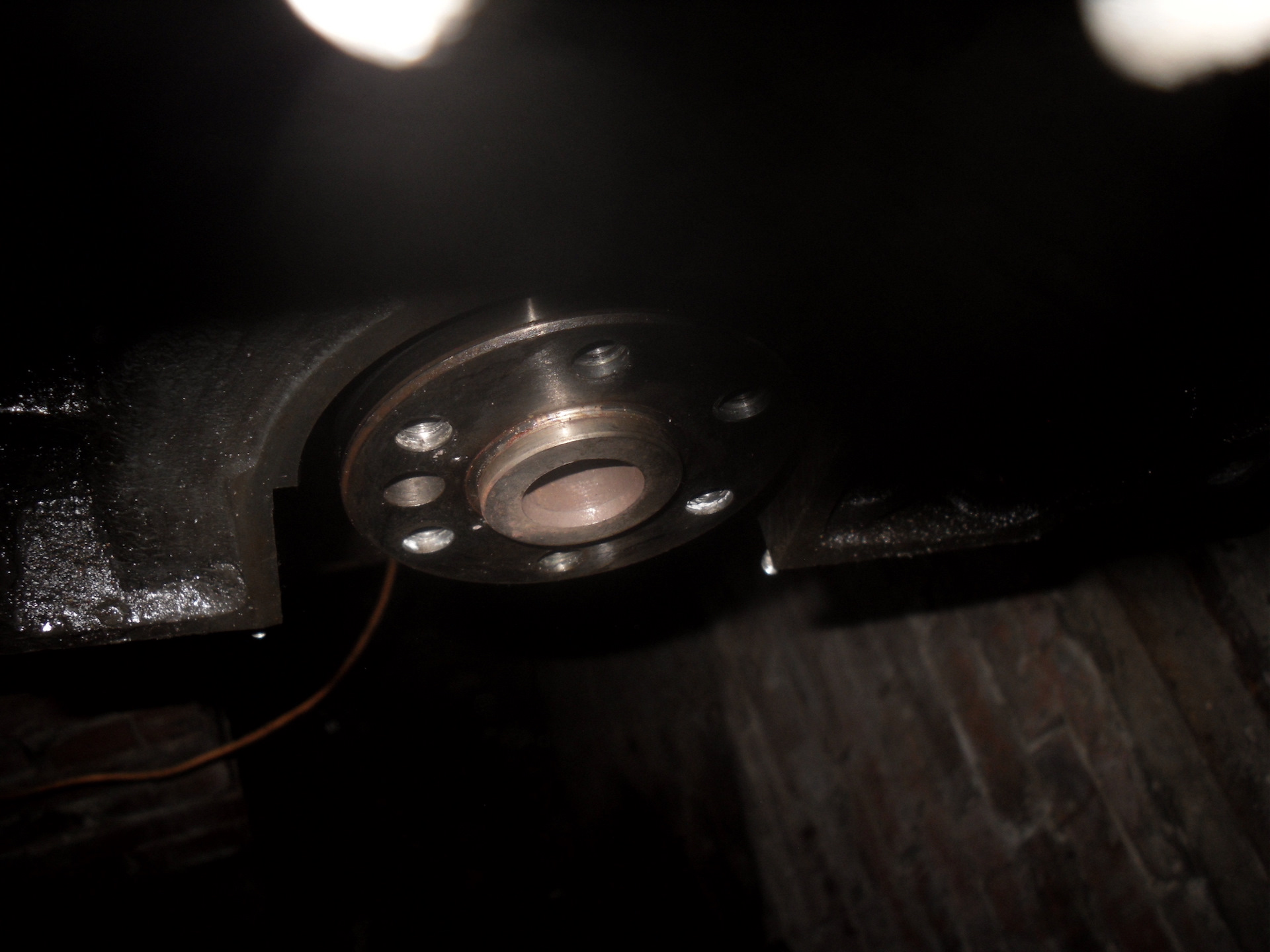

Итак скидываем выхлоп, поддон, маслоотражатель с хоботом, откручиваем бугель коренной…
Чего то в прошлый раз не так пошло, в итоге плохо забили в прошлый раз, текло масло, 2 года я боролся с этим запотеванием, причем ну как… вроде бы и капало, мокрое было, а масло то я не доливал, бывало чуть подолью, да и то летом, когда жарю мотор, а зимой вообще не уходило…

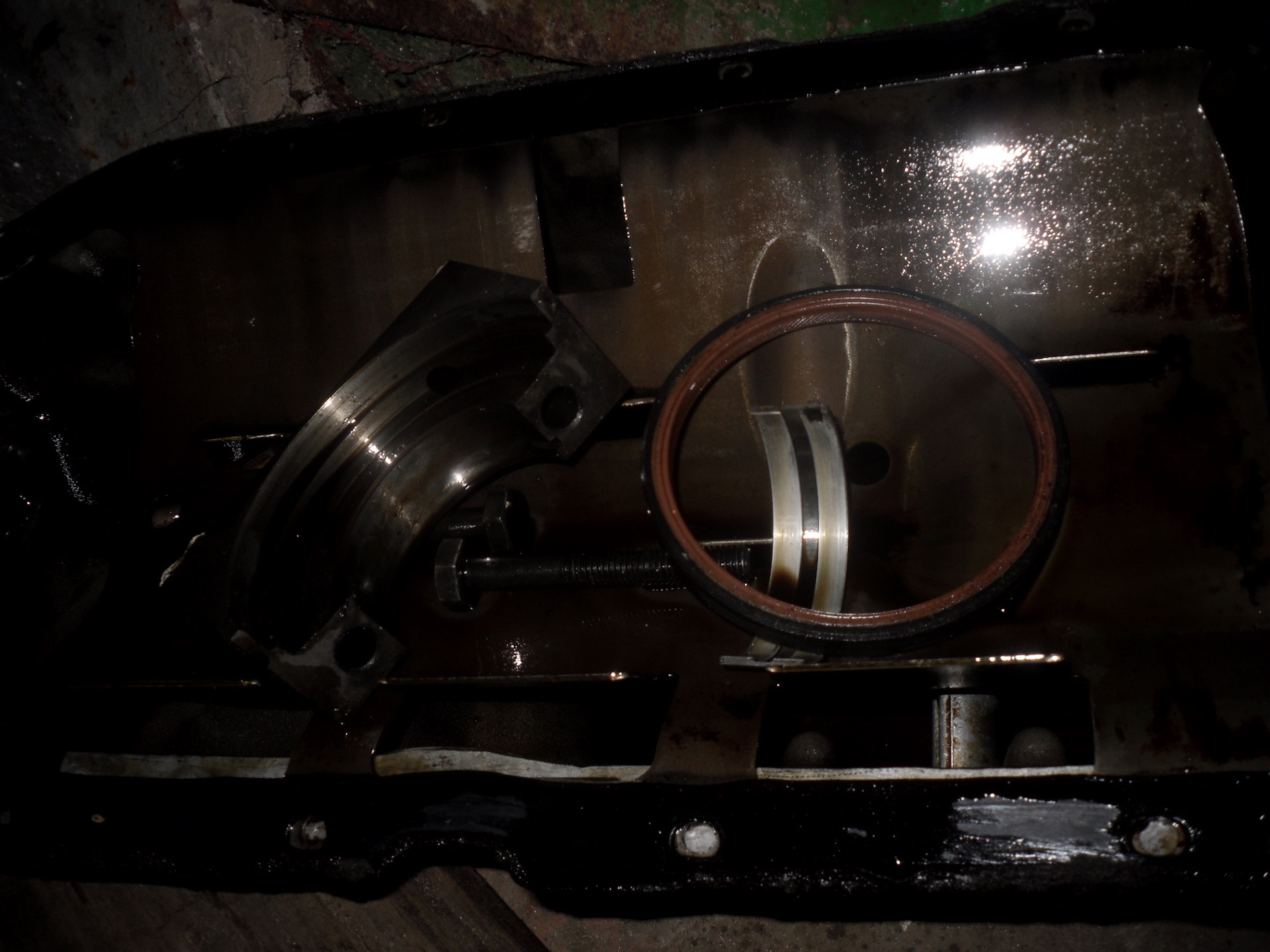

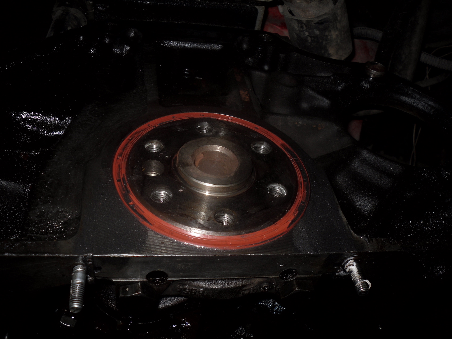

да и уже зная как делать… мажем герметиком все плоскости… герметос используем нормальный, дирко или виктор рейнз у меня виктор, мажем новый сальник (у меня старый был в идеале можно было и не покупать но я его купил наверно год назад ещё, брал элвис) тоненьким слоем, место установки сальника, ну и ставим и затягиваем бугель нужным моментом по книжке, не забывая смазать вкладыш маслом…
Далее технология простая… берем шприц, набиваем в него примерно 2мл герметика, одеваем на носик трубочку мягкую, вставляем трубку в пазы бугеля до упора и давим… герметик полезет со стороны маховика, может быть и еще где нибудь… а может быть и не подавит… заполняем оба паза хорошенько герметиком… у меня полезло со стороны маховика, ну этого и следовало ожидать — оттуда и текло масло постоянно что поддон все время был в масле и грязный… то что выдавило можно затереть…

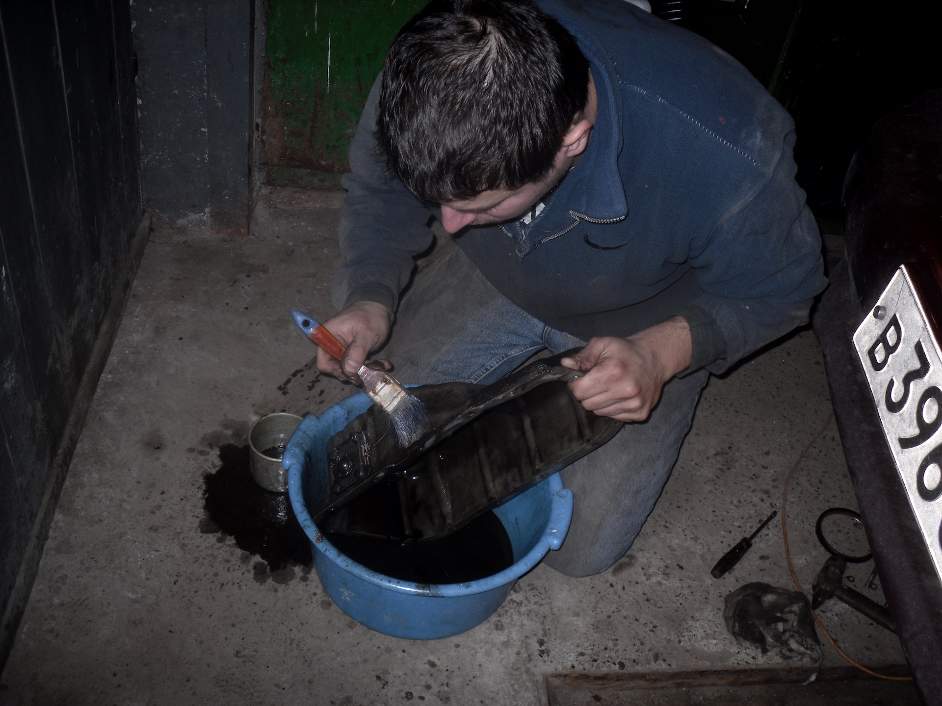

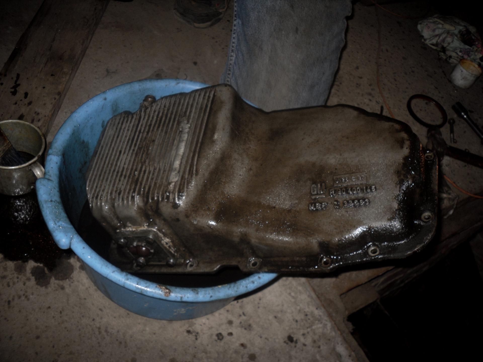

далее берем отмытый поддон, новую прокладку резиновую — брал элвис, она нравится по качеству, и все собираем…

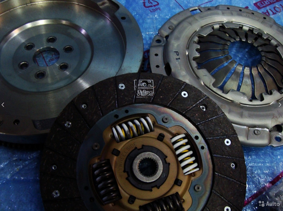

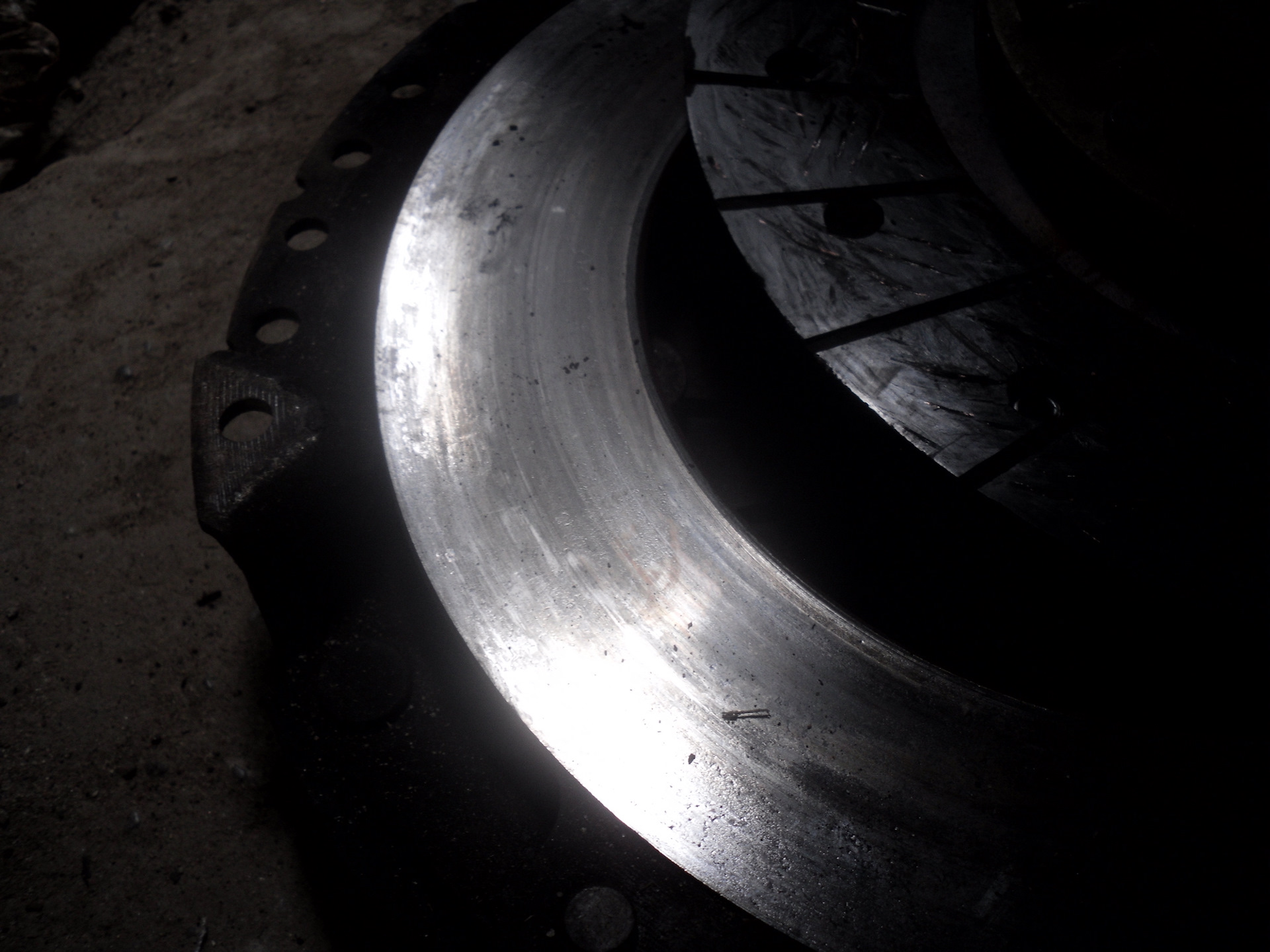

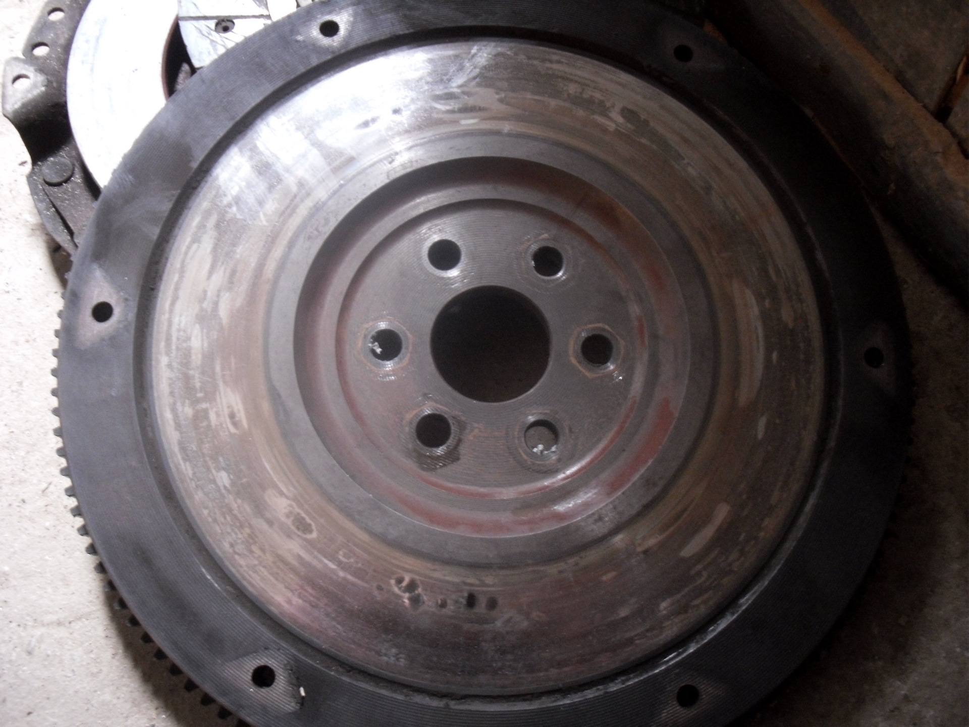

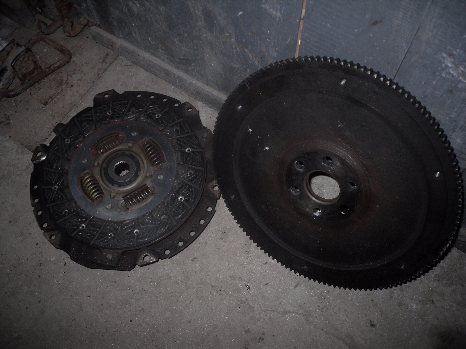

дальше действуем по накатанной… накидываем новый толстый маховик для усиленой сцепы от леганзы 2.2
там 225мм, сцепу в сборе с маховиком я купил несколько месяцев назад
а вот выжимной условно новый с небольшим пробегом у меня валяется уже почти 3 года — мне он достался в наследство с коробкой, которую купил от нексии 1.6.
болты маховика для герметизации и фиксации сажаем на резьбовой герметик, я использую вот такой
болты вроде бы как положено каждый раз использовать новые, новых у меня нет, но есть новые снятые с мотора от которого мне продали сцепу — сцепа с нового абсолютно мотора T22SED от леганзы без пробега вообще…

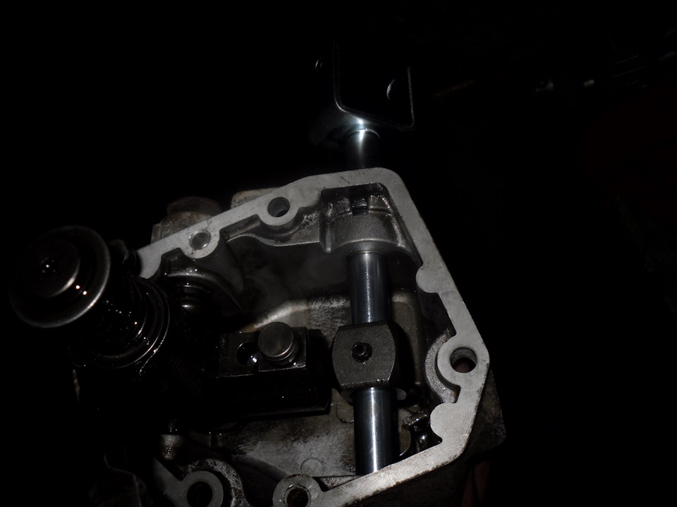

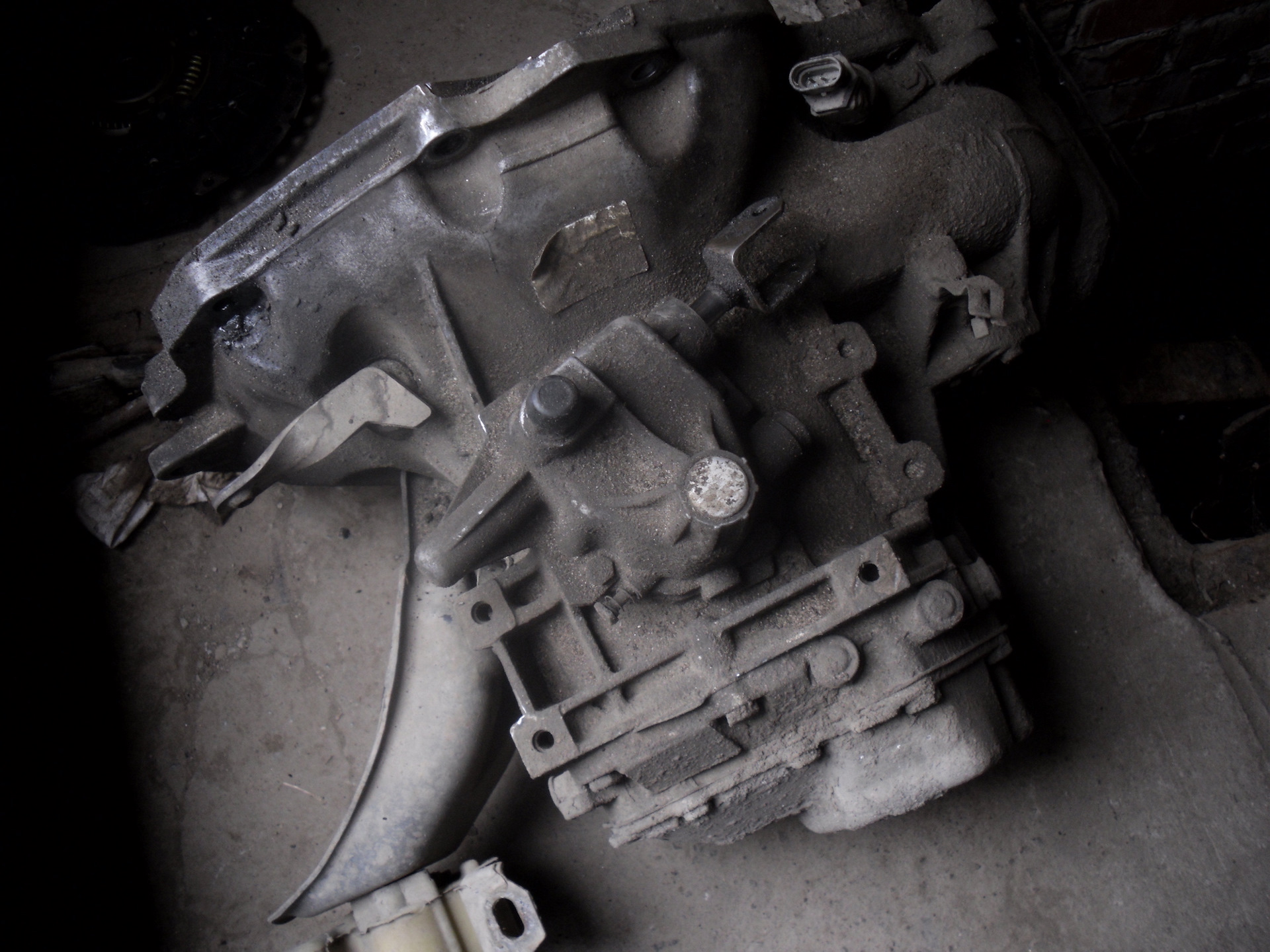

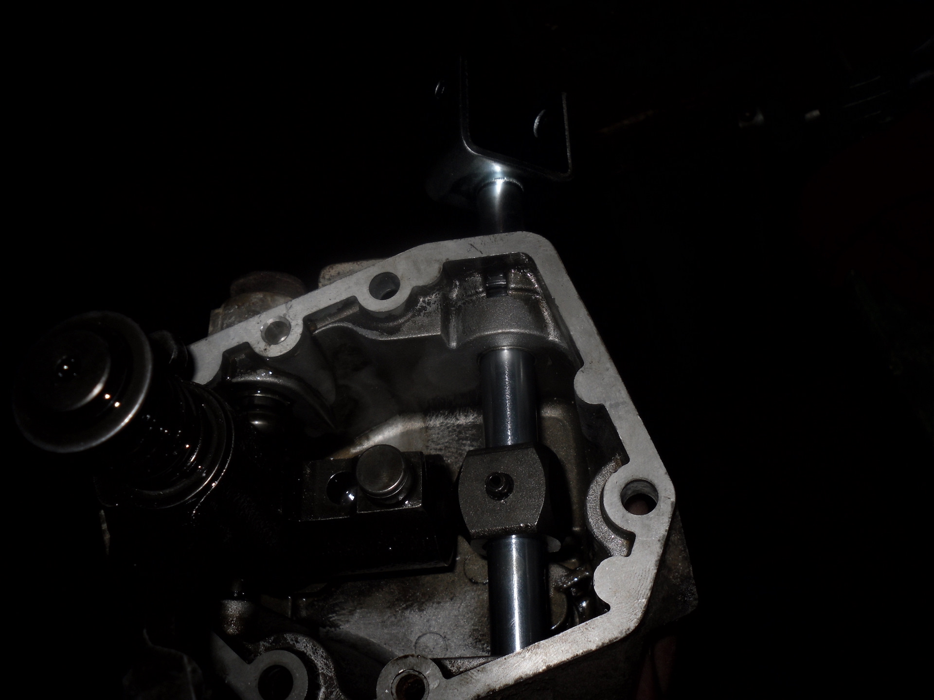

Далее снимаем со старой коробки механизм выбора передач (я покупал коробку без него), меняем в нём вилку, хотя честно говоря та что стояла оказалась в отличном состоянии… я катастрофической привычной глазу выработки не видел… Ставим новый сальник, вилку, забиваем штифит обратно
далее у нас установка сальников в коробку, они копейки стоят, решил сразу поставить, сальники как и все для коробки кроме прокладок брал GM… в сальнике уже набита смазка, так что мудрить со шприцом не придется…

не понял в какие отверстия бугеля ты герметик пихал. а то тоже беда с капаньем. вроде и не сильно убывает но сук бесит.
в ЛЮБОМ мануале есть с картинками…
когда снимаешь крайний бугель, где подшипник коленвала, у него на боках канавки есть… после сборки через эти канавки со стороны поддона набивается герметик… вообще эта операция из балончика делается но мне смысла покупать герметик в балоне нет… много очень его там…

что за бугель и где находится?
так же капает масло между поддоном и коробкой
ну коренной бугель который за жопе блока стоит, коленвал с вкладышем держит…
на 7 фото он снят, на 10 фото он уже стоит…
Тоесть сальник?!
нет… сальник это отдельная деталь… бугель это ну блин… в него вкладыш вставляется коренной…

А если течет с бугеля что менять нужно?
сальник…
