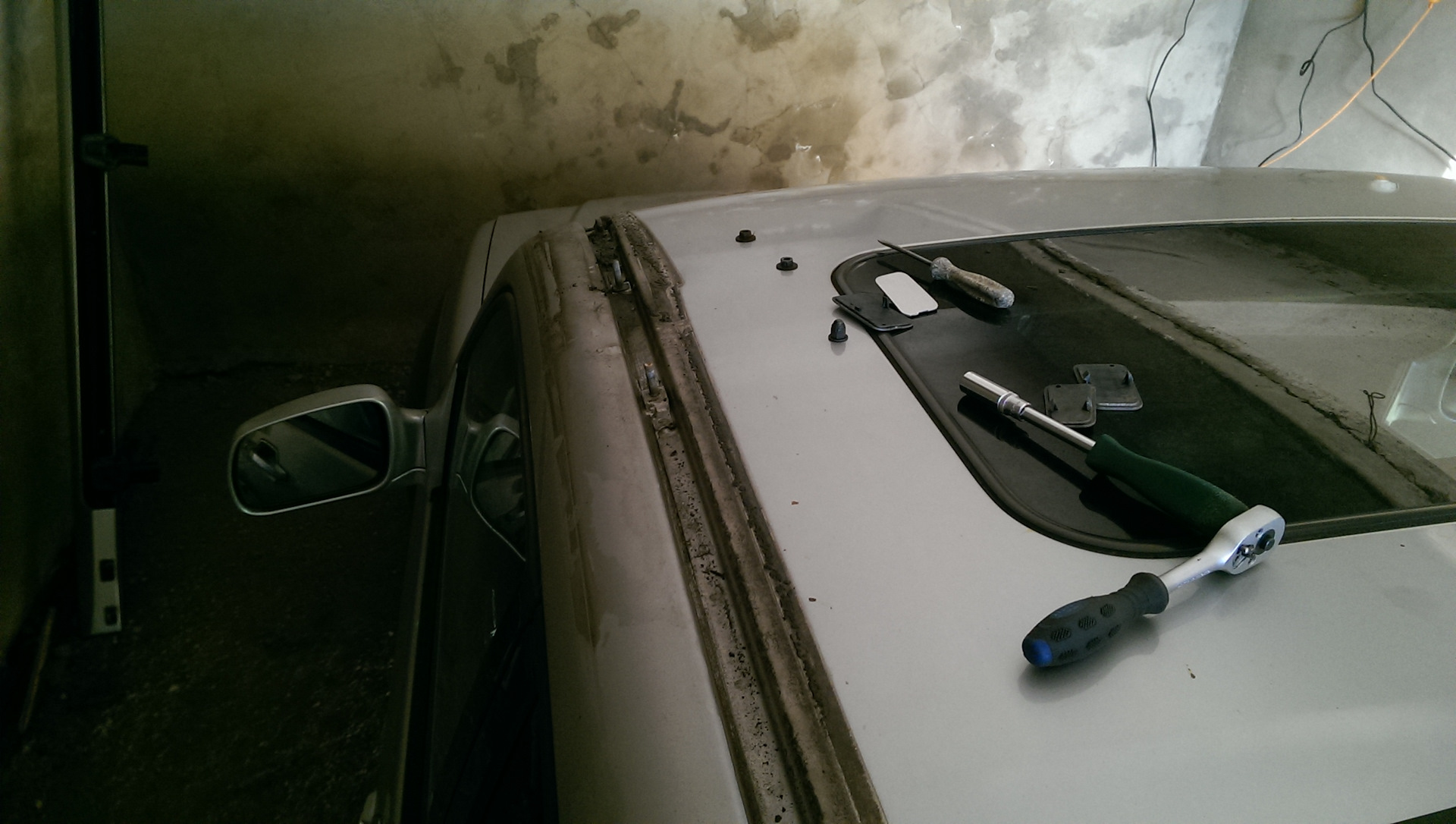

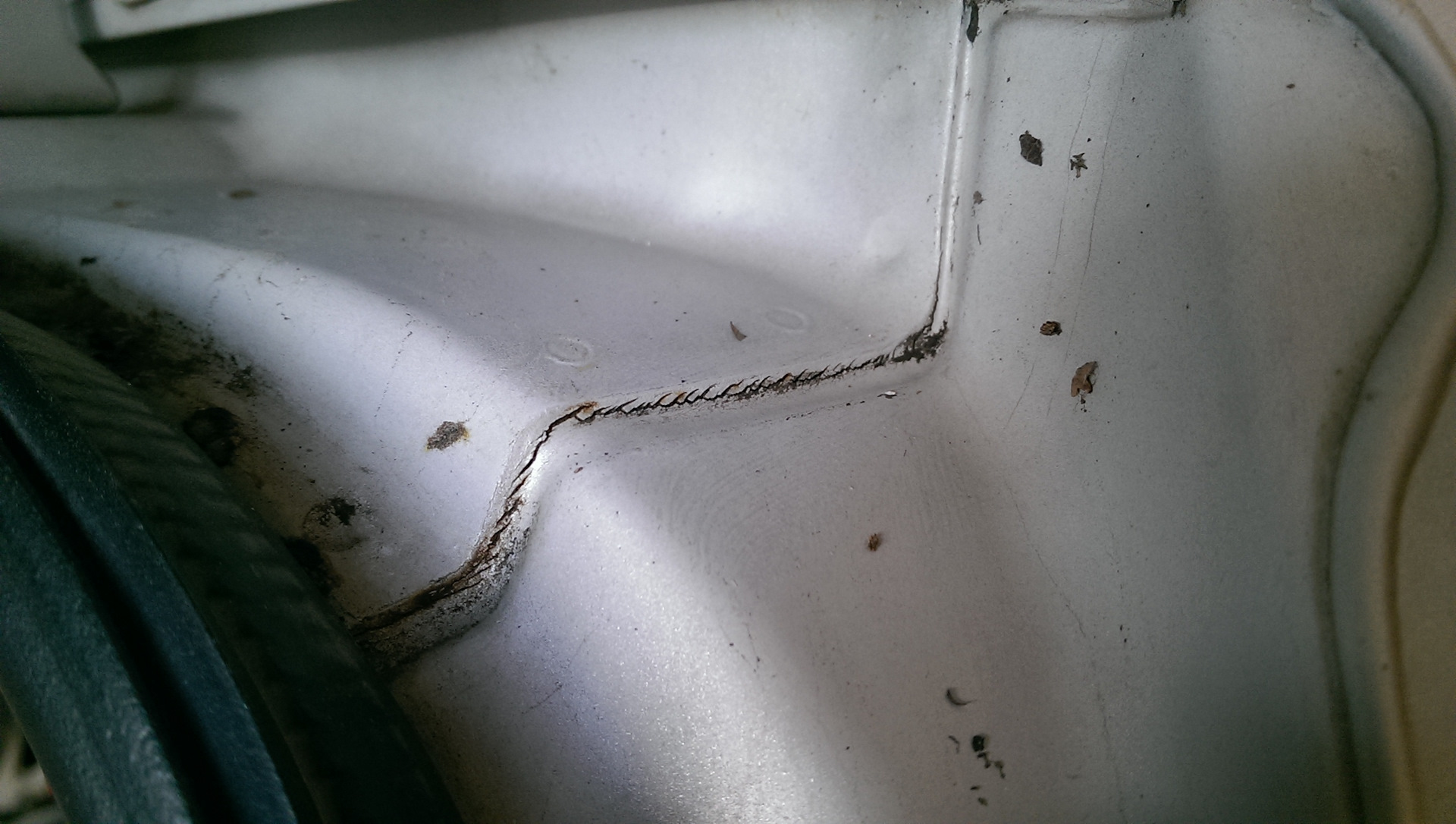

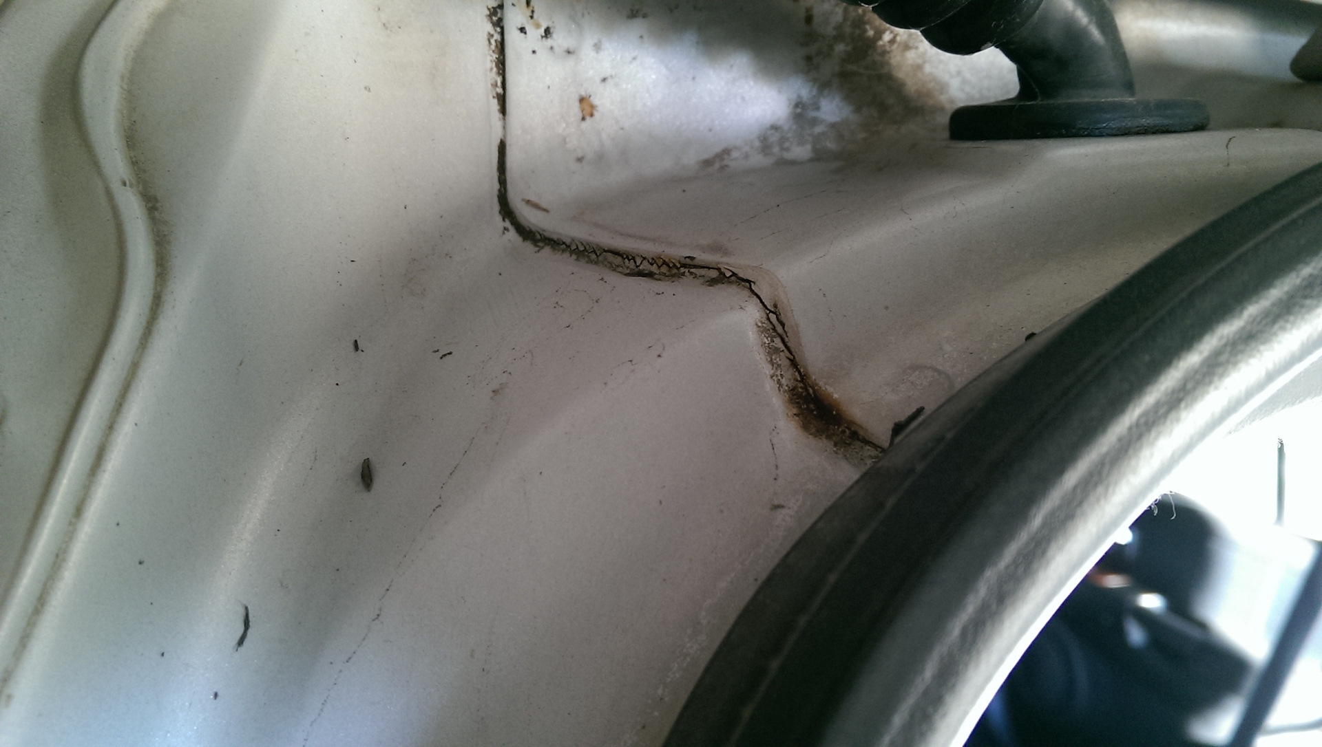

Но не долго… Начался сезон дождей, и как то вечером, после работы, обнаружил что есть течь в салон…
Были лужи в багажнике и капало прямо на подножку левой ноги.
Очень сильно огорчился и поставил Терика в гараж.

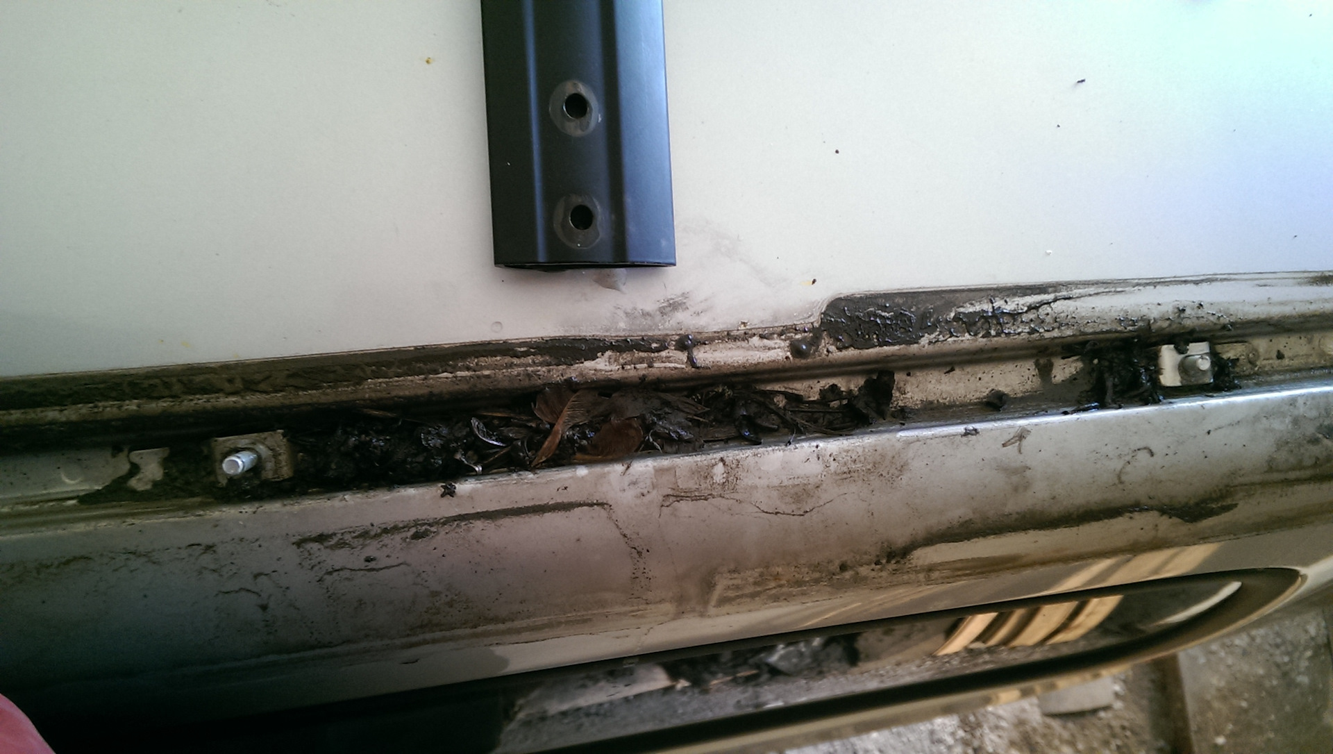

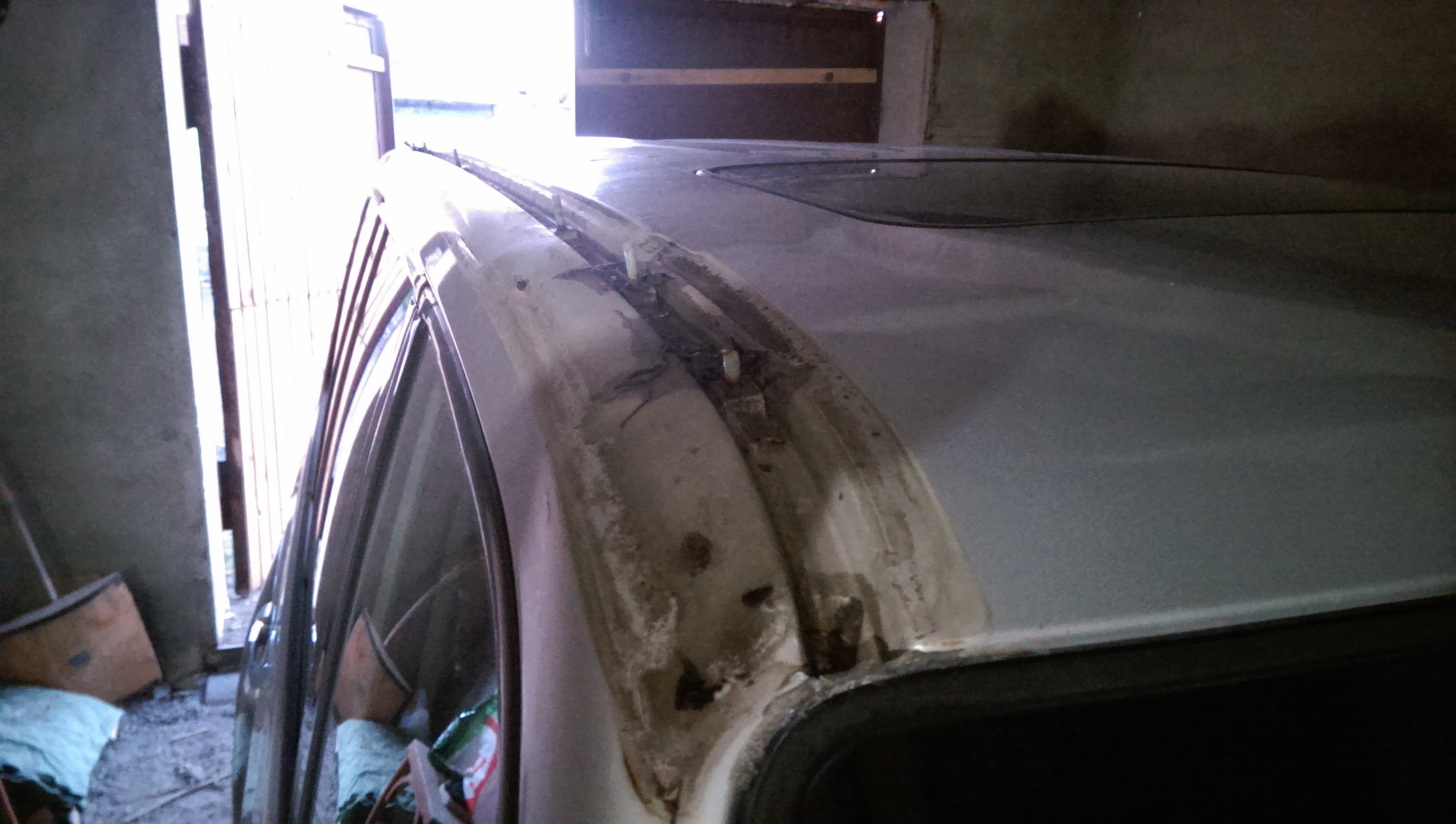

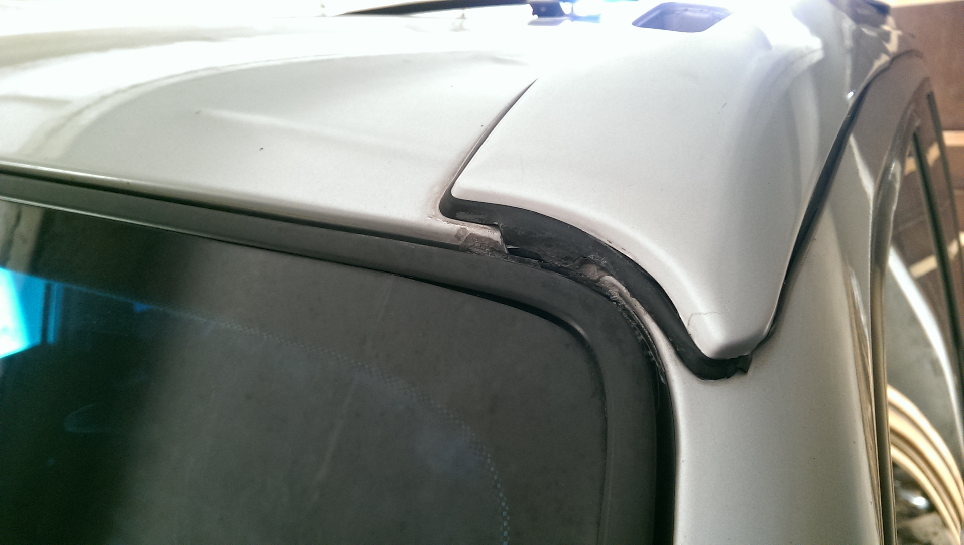

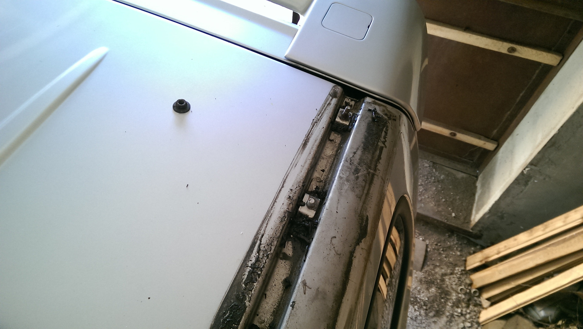

На следующий день снял релинги ( или как их называют), и походу обнаружил косяк.
Короче говоря, зависла тачка на пару недель в гараже.

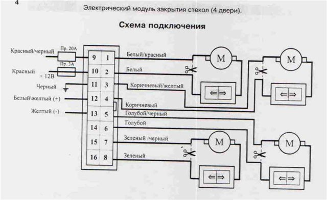

Доводи до ума)), удачи! Доводчики стекол всех ставил ? Где нашел? Подробней пожалуйста…
Нашел сей девайс в водительской двери. Доводчик на 4 стекла фирмы "MONGOOSE"
Он не был подключен, а может и был, просто когда я снимал панель, вырезал из под неё целый пакет проводов от старой сигналки.
Короче говоря, нашел схему подключения, все перепроверил, протянул новые провода на питание и массу, ну и управление подцепил по минусу от сигналки.
Теперь когда выключаешь зажигание — стёкла по одному поднимаются.
Мелочь а приятно)
Накрой крышу профлистом )))))
Или металочерепицей чтоб красивее )))
Ну а если по теме варить мазать (
Идея хорошая)
Только походу швы не причем. Водичка течет только при закрытой крышке багажника и походу протекает через петли(
Сниму потолок, а там посмотрим…
