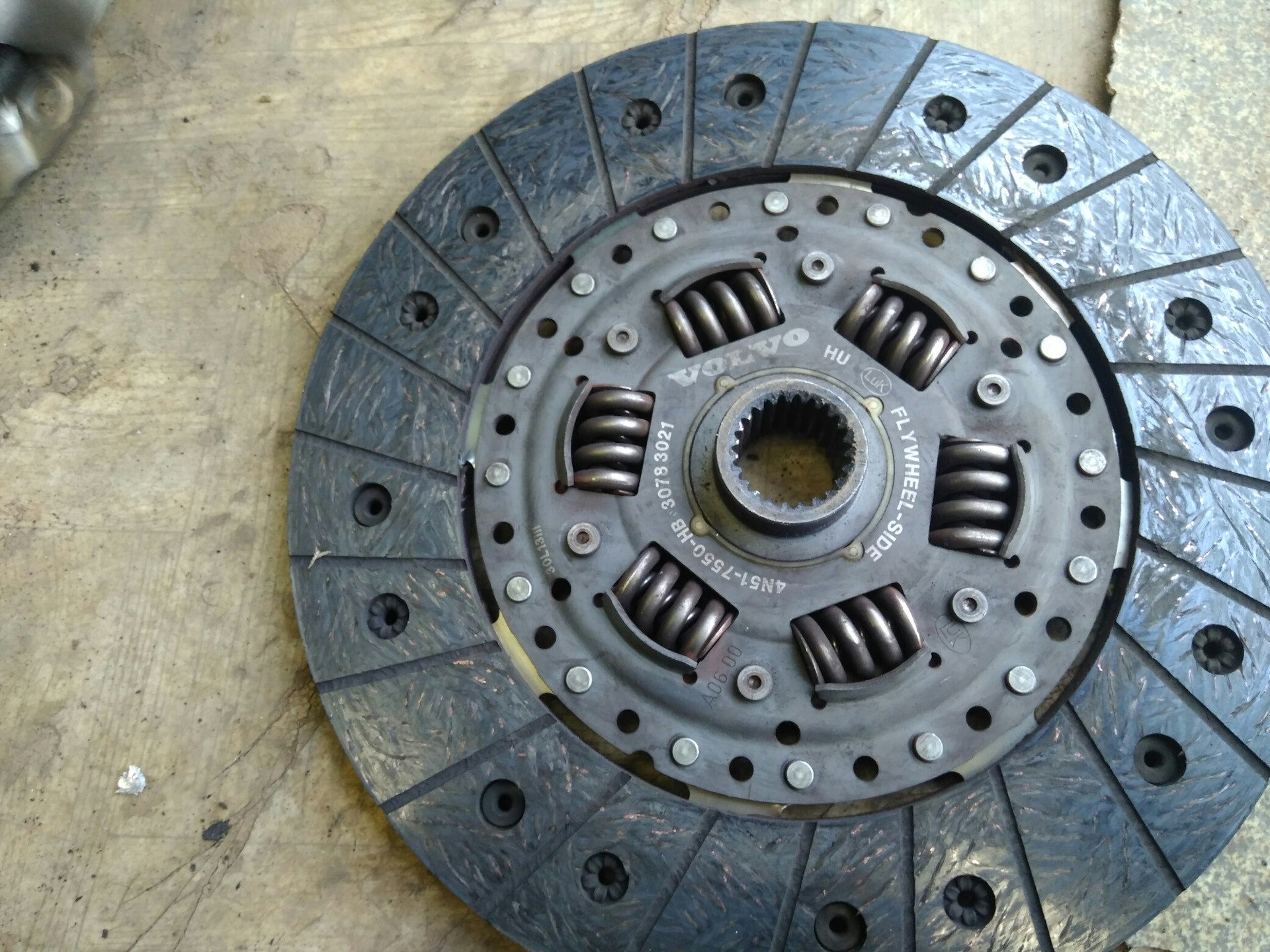

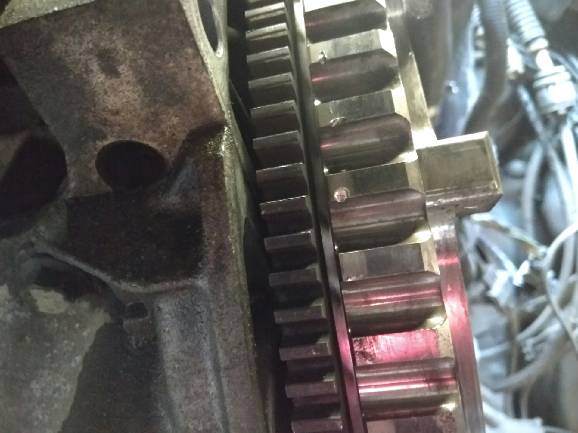

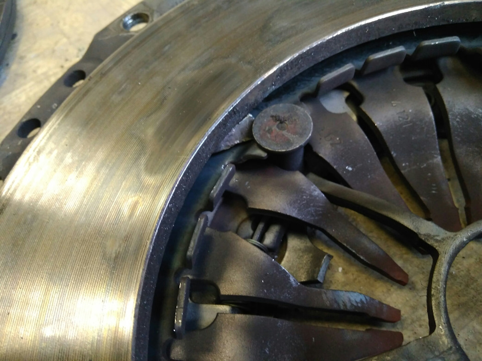

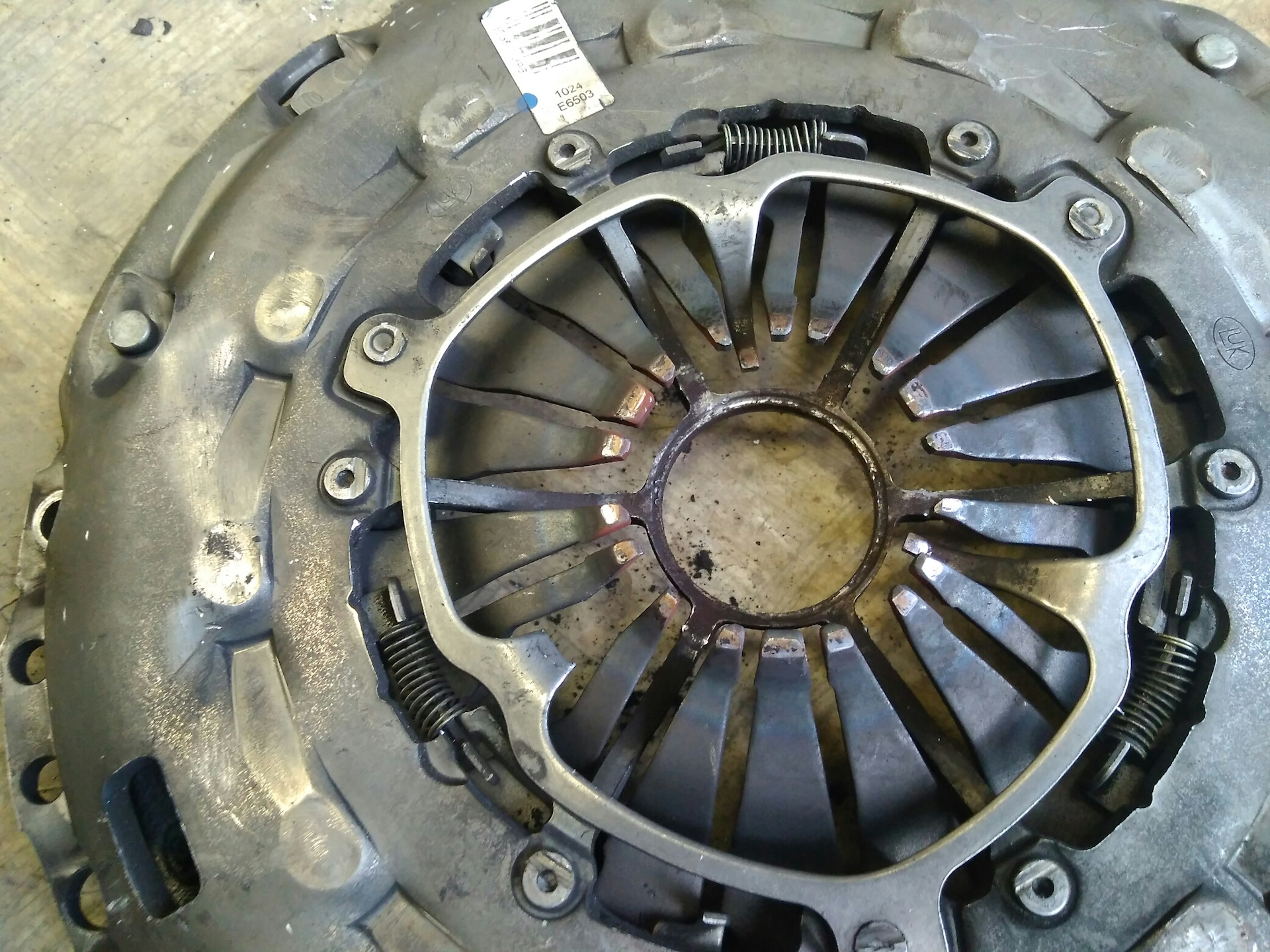

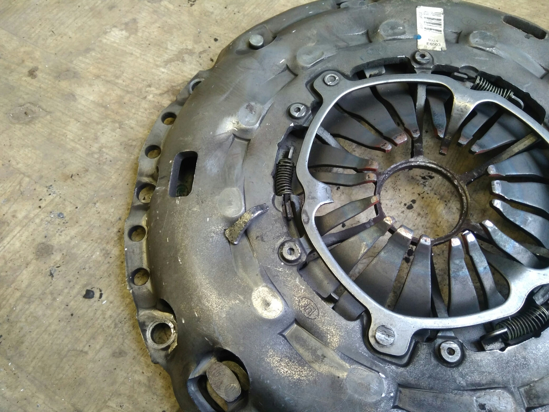

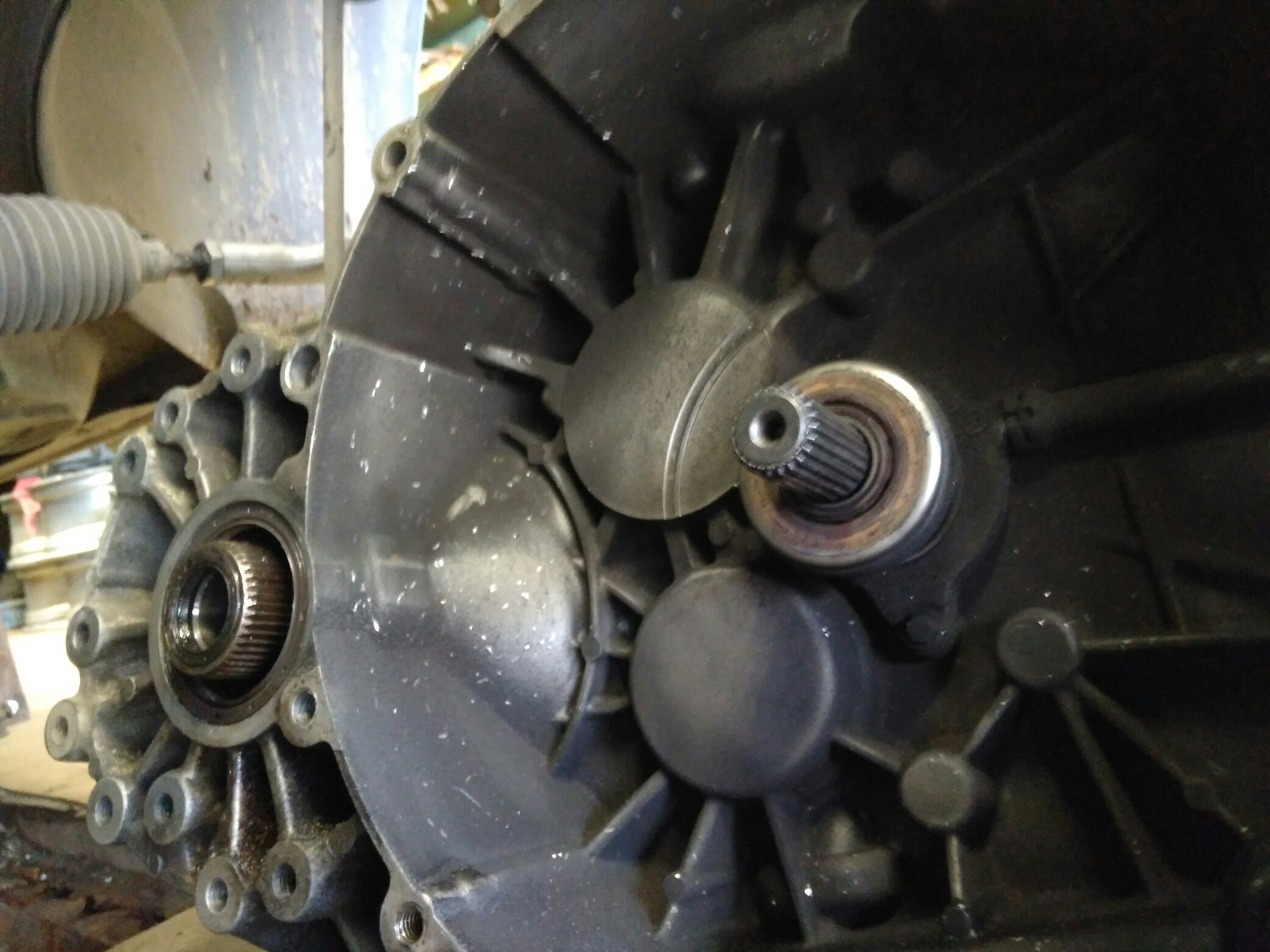

Начну по порядку. В феврале в один из дней сажусь в машину, завожу, а передачу воткнуть ну никак не могу. Постояла денек — все пропало — передачи втыкаются, постороннего шума нет. Таких приключений было раза 3. И в последний раз около недели назад помимо невтыкаемости передач еще и шум на выжатом сцеплении появился, думал что диск рассыпался. Вобщем приговорил сцепление и давай на съем. Причина оказалась банальная — отломился металлический ограничитель выжимного подшипника и он не давал выжать пластину. Он обдубасил всю коробку изнутри и даже на маховике засеры сделал. Несмотря на хорошее состояние диска и корзины (хотя пробе чуть больше 45 тыс) заменили на новое. Теперь отжигаю. Кстати поломавшееся сцепление было оригиналом. Заменили тормозную жидкость. Спасибо за помощь Василию. Вот уж диагност так диагност. Оч советую.
