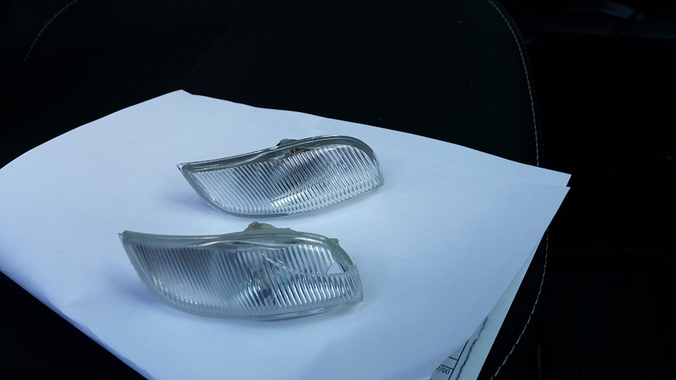

Какая то редиска видимо открыла дверь прям в зеркало, как итог был поврежден повторитель.
Оперативно нашел оригинальный каталожник и был немного удивлен средней стоимостью 20гр пластика — 1800 рублев.
Немного покапавшись в сети нашел неоригинал и решил попробовать его заказать и соответственно установить.

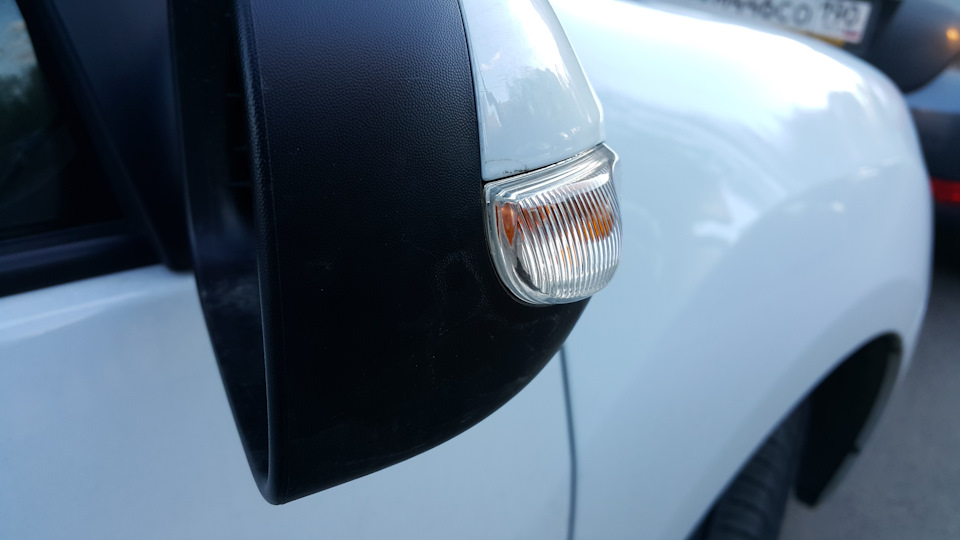

Установка:
1) Регулируем зеркало полностью влево и вниз
2) За зеркалом видим фиксатор повторителя (сфоткать не удалось, камера отказалась фокусироваться, но там не промахнетесь)
3) Давим на него плоской отверткой или иным подручным предметом.
4) Вытаскиваем патрон с лампой
5) Вставляем патрон в новый повторитель, предварительно чем-нибудь смазав, а сам повторитель в зеркало.
Радуемся результату и сэкономленным деньгам.
Каталожник неоригинала — RN011941L0R00 фирмы API.
