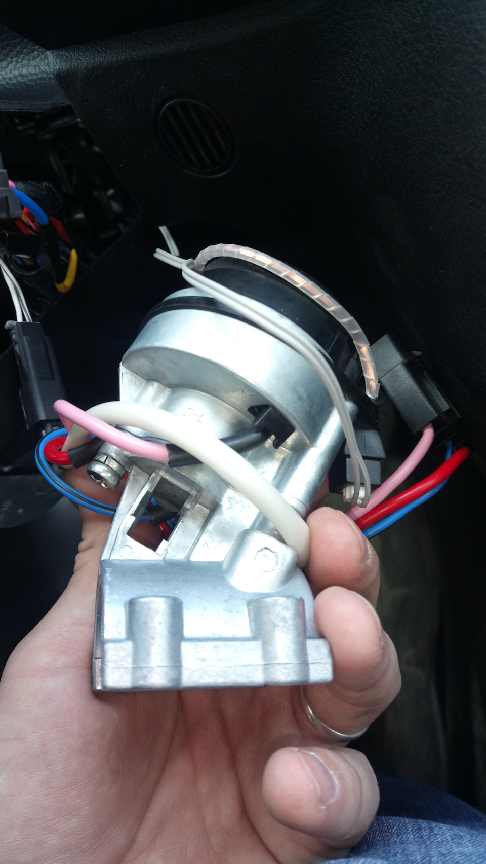

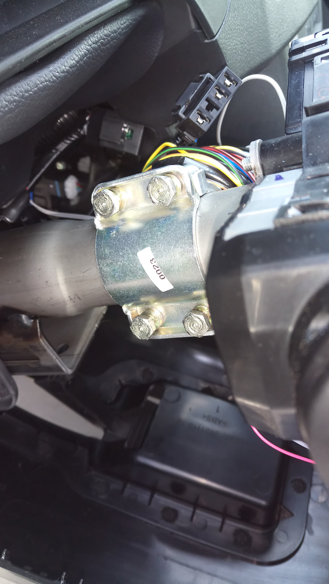

Всем привет! Как все уже знают, магнитола у нас не работает при выключенном зажигании. Это много обсуждалось на форумах и на драйве, и доработка это не моя. Коллега с работы подогнал мне замок зажигания с ВАЗ 2110, вытащил с него микрик и установил на свой замок (процедура 9 минут, так как на заводе видимо решили что нашу машину никто угонять не будет, и не отломали болты крепления замка, что конечно же удобно для нас в данном случае но все же неправильно, и я их отломал)

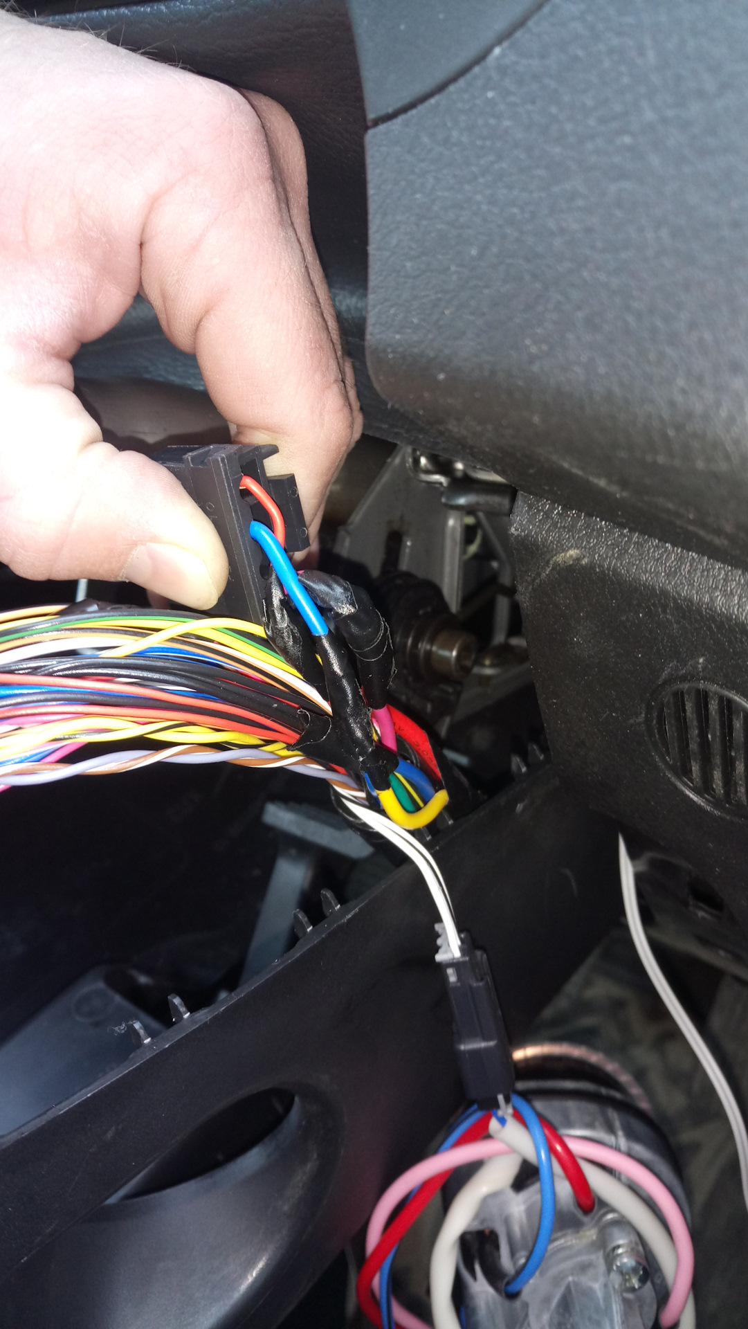

Проложил силиконовые провода от микрика до магнитолы. Самурай у меня 2017 года, и у меня нет петли из синего провода как многие пишут.У меня отдельно идет питающий провод, и отдельно АСС и ничего местами не перепутано. Чтобы решить вопрос "по линии АСС идет большой ток или нет, выдержит ли микрик или надо развязать через реле", измерил ток в проводе АСС, получилось 33 мА при любом уровне громкости. Значит реле можно не использовать, я не думаю что катушка реле потребляет меньше. В итоге отрезал штатный провод АСС (синий с красной полоской) и подал на него +12 с питающего провода через микрик в замке.

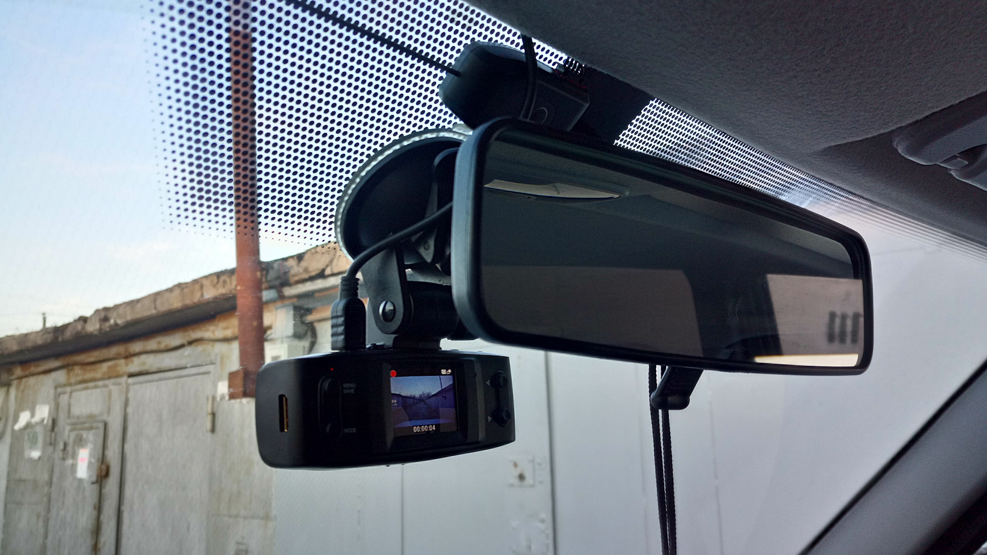

Отрезанный штатный провод синий с красной полоской (на котором появляется +12 после зажигания) использовал для питания видеорегистратора, теперь все без лишней паутины перед глазами.

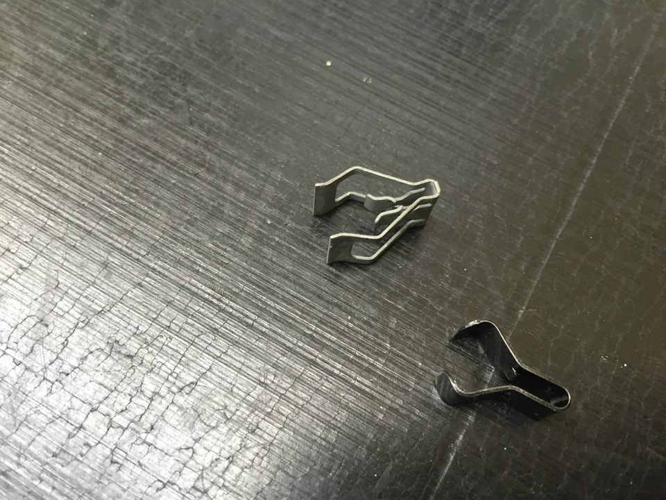

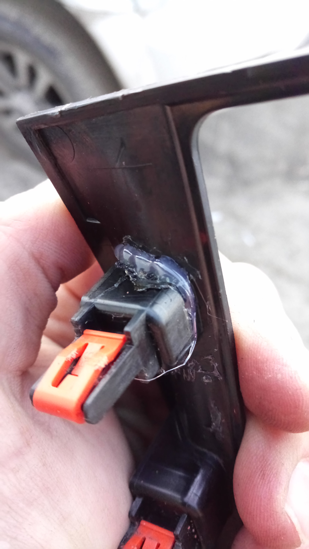

Клипсы можно предварительно смазать силиконовой смазкой. Оттягиваем край рамки пластиковой карточкой и дуем баллоном силикона через трубочку в место где примерно находятся клипсы.
Вопрос не по теме — но что это за красные клипсы? Аналог или с 2017 года на заводе ставят такой крепеж?
На таких клипсах держится рамка вокруг магнитолы. Такая рамка идёт в обновленном патрике
Я так понимаю на таких же клипсах держится крышка, закрывающая блок предохранителей слева от руля?
Они там белые у меня.а по размеру наверное такие же. Тоже кстати очень тяжело снять крышку
Цель моего вопроса — они вот не такие? a.d-cd.net/841d0fas-960.jpg
Такие стоят на модельном ряде моего года (2015) и они меня з******) Ищу аналоги и тут увидел твое фото
patrikmen
По размеру белые чуть больше. Белые такие же как были раньше металлические.
mertv0e
да, хорошие клипсы. железные слетают и остаются в глубине полостей авто.
А что это за разъём?
Это скорее всего разъем с антенны иммобилайзера, чтобы ключ проверять. Это я просто сфоткал как подключили провода сигнализации для автозапуска
У меня такой же есть, но он никуда не подключён.
Иммо работал и без него. Вот и не знаю для чего он.
Ну если ключ у нас с меткой, то антенна считывателя должна быть вблизи ключа. На фотографии виден контур обходчика иммо, для реализации автозапуска. А значит контур генерирует имитирует сигнал ключа а эта антенна её считывает.
А хотя хрен знает.все устанавливали рукожопы же.
А с чего именно подали 12 вольт, что это за провод?
С которого постоянно подаётся 12 вольт в магнитолу, даже когда зажигание выключено. Т.е питающей провод. Вроде-бы провод под пином 7, в разьеме магнитолы. А 4 пин это Асс, вот его надо разрезать и на него подать. В кратце если то +12 ведём от пина 7 проводом к микрику в замке, и от микрику обратно к магнитоле на 4 пин.
